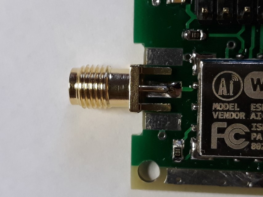

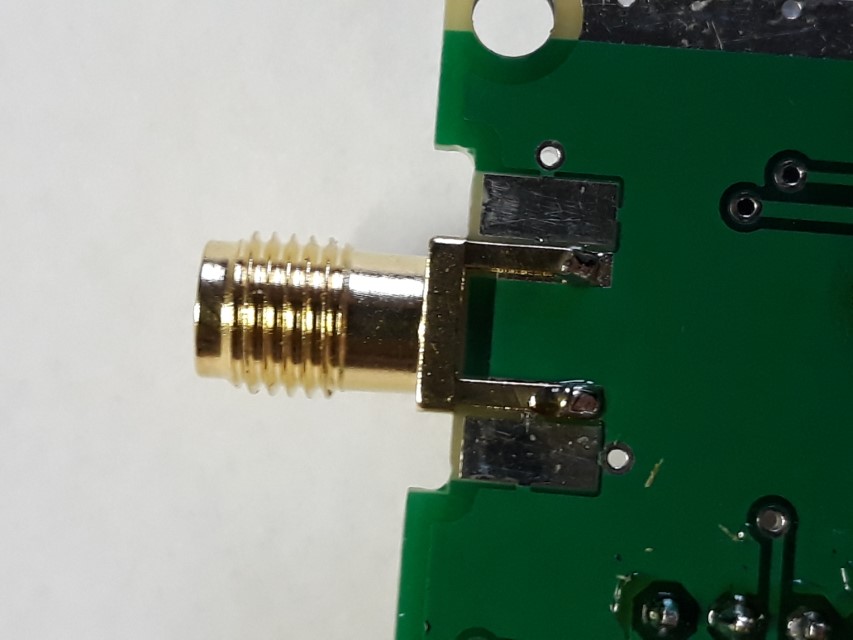

Hi, ich bin beim Aufräumen noch über 2-3 Platinen von dem guten Ulrich gestolpert, welche ich mir mal bei einem Nutzen mitgemacht habe: https://www.ulrichradig.de/home/index.php/dmx/wlan-art-net-node Nur irgendwie passent meine Antenne nicht so recht (siehe Bilder) Es soll laut BOM drauf: SMA-142-0701-801/806 J502-ND-142-0701-801/806 X2 SMA 50 Ohm End Launch Jack Receptacle - Round Contact Bestellt hatte ich mir damals folgende: https://de.aliexpress.com/item/5-St-cke-Gold-Messing-RP-Sma-buchse-Solder-Masseclip-Gerade-Stecker-Hf-adapter-stecker/32850508608.html Kann mir Jemand sagen, auf welche/s Maß/Bezeichnung ich hier achten sollte, damit es besser passt? Grüße David
Nimm einfach das Teil aus der BOM: https://www.digikey.com/product-detail/en/cinch-connectivity-solutions-johnson/142-0701-801/J502-ND/35280
Luca E. schrieb: > Nimm einfach das Teil aus der BOM: > > https://www.digikey.com/product-detail/en/cinch-connectivity-solutions-johnson/142-0701-801/J502-ND/35280 Danke, aber ich kaufe fast nie bei diesem Distributor. TME hatte leider auch nur die 6mm kleinen. 9,5mm scheinen zu passen: https://de.aliexpress.com/item/10PCS-LOT-Gold-SMA-Female-Jack-Panel-Mount-PCB-edge-Soldering-RF-Connectors-Adapter-Straight/32733754984.html
