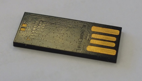

Mahlzeit,
ich habe einen 8GB USB-Stick als Werbegeschenk erhalten. Von den 8GB
sind 7,2GB belegt (mit Werbung und Produktblättern des Herstellers). Nun
habe ich versucht das Teil zu formatieren um den Stick für eigene Zwecke
zu verwenden. Die Formatierung klappt nicht und wird damit abgebrochen,
dass ich stets die Meldung erhalte, dass das Medium schreibgeschützt
ist.
Was ich bisher versucht habe:
Win-Tool "eraser" -> Dateien löschen
Win Datei-Explorer -> Laufwerk rechtsklick -> formatieren
Windows Datenträgerverwaltung -> Volumen löschen
Diskpart -> erase und delete volumen/disk
easus Partition Magic -> Partition löschen
Egal was ich versuche, der Stick lässt sich nicht formatieren. Ich kann
die eine, vorhandene Fat32 Partition nicht löschen oder ändern, ich kann
auch die vorhanden Dateien nicht löschen und ich kann keine neuen
Dateien auf den Stick schreiben.
Hat mir jemand einen Tipp was ich sonst noch versuchen könnte? - Es muss
doch möglich sein den Schreibschutz softwaremäßig zu entfernen? einen
Schiebeschalter o.ä. gibt es an dem Werbegeschenk nicht.
Es wäre echt schade, wenn man den Schreibschutz nicht aufheben kann. In
diesem Fall wandert der (echte) 8GB-Stick in den Müll - nach Durchsicht
des Werbematerials hat man ja nun keine Verwendung mehr für dieses Teil

Sofern ein HW "Schreibschutzschalter" existiert, ist der eventuell
"fest" auf einen Pegel gelegt (sprich Lötbrücke). Also wenn nichts
anderes wirkt (Linux) man vorsichtig das Gehäuse öffnen und Platine bzw.
Controller-DB duchsuchen
von Michael B. (loetmichel)
Machs halt auf und schau rein ob der intern einen Schalter oder ein
vorgesehenes Pad mit einer Lötbrücke hat. Wenn nicht:
Software-Schreibschutz in der Firmware des Controllers. Kann man
beheben, ist aber meist die Google-Orgie nicht wert um rauszubekommen
welches Bit man wie Kippen muss in der Firmware DIESES spezifischen
Controllers.

von Herr K. aus F. (Gast)
Aufmachen und rein schauen ist schwierig, man müsste ihn aufdremmeln.
Die beiden Lötpads oben helfen im übrigen nicht weiter, hab sie mal
gebrückt und mit Pull-Up / pull-down verschalten - bringt nichts...
Ich bin jetzt nicht davon ausgegangen, dass Hersteller hier wirklich
etwas an der Firmware des Controllers drehen. Das macht die Sache dann
aber vermutlich wirklich hoffnungslos.
Die beiden pads sind fürne "activity" led.
Sieht so aus als wäre das Ding echt in der Firmware "verdongelt"...
Ich würds nochma lmit Linux probieren zu formatieren, evtl. kann man das
"forcen" den (Software-) Schreibschutz zu ignorieren.
Nachgedanke:
Ich hab auch schon erlebt daß solche Werbesticks "DVD-formatiert" sind.
Dann erkennt Windows das Ding als DVD-laufwerk mit read-only Medium.
Da könnte dann Linux helfen.

Versuch's mal damit:
https://www.easeus.com/partition-master/format-a-write-protected-usb-flash-drive.html
Die "EaseUs"-Loesung mit Regedit.exe funktioniert moeglicherweise nur
auf dem Rechner auf dem der Stick schreibgeschuetzt wurde.Einfach mal
testen...
von nowin (Gast)
falls das diskpart.exe sein soll:
attributes disk, Enter.
Falls: Current Read-only State: 'Yes'
tippe  'attributes disk clear readonly'
Danach, siehe oben.
Hallo und danke für die Tipps.
diskpart attributes disk clear readonly
habe ich gerade eben nochmal versucht. nützt nichts.
Interessant: nach dem Ausführen und anschließendem "datail disk" sagt
diskpart Schreibschutz "nein", aber unter "aktueller schreibgeschützter
zustand" bleibt "ja" - der Schreibschutz wird nicht aufgehoben :(
Das mit der Registry habe ich auch nochmal versucht - auch ohne Erfolg.
Ich versuche es jetzt mal mit einer Mint Boot-CD....
von ich (Gast)
Entweder das oder
https://www.alexpage.de/usb-image-tool/
device/reset.

von René F. (Gast)
Für die meisten USB-Sticks gibt es MP (Mass Production) Tools, einfach
nur rausfinden welcher Chipsatz verbaut ist und damit resetten, wir
liefern unsere Software inzwischen nur noch auf USB-Sticks aus,
beschrieben werden die Sticks z.B. mit AlcorMP.

Könnte schwören die Pads sind mit dem Massepin verbunden und dienen nur
zum Ableiten von Ladungen (man hält sie ja auf dieser Seite). Da ja kein
Metall drum herum ist wie bei normalen USB Sticks. Metallische Sticks
dieser Bauart haben diese Pads nicht, da ist ja der ganze Stick
metallisch und verbindet sich auf der Unterseite hoffentlich ordentlich
mit den Zungen der Buchse.
batman schrieb:
> Ein ROM-Stick?
Sozusagen.
Ich hab gestern noch so einiges ausprobiert. Die zwei Pads sind im
übrigen wirklich für eine activity-LED ;)
Das USB-Image-tool habe ich auch mal ausprobiert aber auch dieses
meldet, dass der Stick schreibgeschützt ist.
Was ich auch in Erfahrung bringen konnte war der Hersteller. Die
Vendor-ID ist von Alcor, der Stick selbst hat einen 6387 controller

@TO:
Das Foto hat zwei größere Brücken. Eventuell wird dort zum Beschreiben
der Schutz aufgehoben.
Ansonsten find ich den Stick sehr schick.

> seriously...?
Sicher ;)
flashboot.ru sämtliche tools die ich da son gefunden habe (alcor Mass
producter, -formater, -recovery tool ect.pp.) entpacke und betreibe ich
aber in einer VM ;)

Wenn ich mir den Stck genauer anschaue,
sind da doch unterm Lack noch diverse Pads zu erkennen.
wenn sich da man nicht doch einer dieser Pads gegen Masse "downpullen"
lässt, um dann den Stick quasi frei zu geben.
Ich habe einen USB Stick mit Schreibschutzriegel.
Wenn ich den auf Schreibgeschützt stelle, dann ist da softwaremäßig
nichts zu machen.
Das ist also höchstwahrscheinlich eine Hardwaresache.
Du müsstest das Gehäuse öffnen und dir die Platine mal ansehen.
Vielleicht ist die Platine ein Massenprodukt, das auch für solche
Schreibschutzriegel vorgesehen ist.
Wenn dem so sein sollte, müsstest du an der entsprechenden Stelle den
Schreibschutz durch Umbau der dortigen Leitungen auch entfernen können.
Ich würde also bspw. drei Lötpunkte vermuten und je nach dem mit was die
verbunden sind, ist der USB Stick dann schreibgeschützt oder nicht.
Das müsstest du dann anpassen.
Ein Vorteil wäre, wenn du mehrere solcher USB Sticks hättest, dann
könntest du es durch herumprobieren herausfinden.
Vielleicht ist es auch einfach offensichtlich, weil es auf der Platine
steht. Kannst ja mal ein Foto davon hier reinstellen.
von Nano (Gast)
Vielleicht muss man einen bestimmten Widerstandswert anlegen?
> Und was heißt hier überhaupt Druckerschwärze der Zeitung aufheben!? -
> ein 8GB-Stick der obendrein auch noch recht schnell ist, ist eigentlich
> zu schade für den Mülleimer - zumal das Stück tadellos funktioniert - es
> lebe die Wegwerfgesellschaft!
Da hast du meine volle Zustimmung.
Zum Wegwerfen wäre der viel zu schade.
> ...aber ja, die Zeitung werfe ich auch jeden Tag aufs neue in den
> Müll...
Die wird Recylced und gehört somit ins Recycling..
von Nano (Gast)
Wenn ich mir das Bild genauer ansehe:
https://www.mikrocontroller.net/attachment/392862/Unbenannt.jpg
Dann hat der Stick neben den zwei großen Pads links, drei kleine Pads
weiter unten.
Vielleicht solltest du mal die Überbrücken.
jetzt mal logisch gedacht, das Ding ist ein Massenprodukt und muss ja
irgendwie mit der Masswenwerbung möglichst effizient und ökonomisch
beschrieben werden.
Ich könnte mir vorstellen, dass das alles am Fließband passiert und dann
wird man diese 3 Pad Verbindungen wohl dafür benutzen um den Stick auf
Beschreibbar zu stellen, damit man über die USB Kontakte ihn dann auch
tatsächlich beschreiben kann.
von homer (Gast)
Häng doch mal ein Magnet an den Stick , eventuell ist es ein magnetische
aufhebbarer Schreibschutz.
hardwareseitiger Schreibschutz scheint hier nicht vorzuliegen,
das ist nichts wirklich lötbares drauf.
