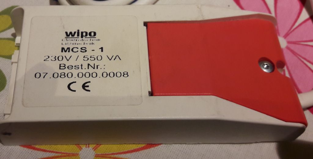

Hallo zusammen, bei zwei dieser Lichtsteuergeräte (Halogenbeleuchtung mit Sensor) einer Nobilia Küche war (nach immerhin schonmal 10J) ein 220uF / 25V Elko defekt, Ersatzgerät ist nicht mehr zu besorgen - ein ähnliches kostet ~90€. Elko gg 105° Typ getauscht, läuft wieder. Vll. hilts ja jemandem... Klaus.

Bitte immer den Text abtippen, damit andere es finden können: wipo Elektrotechnik Lichttechnik MSC-1 MSC1 230V 550VA Best.Nr.: 07.080.000.0008 CE

...so, nach knapp 2 Jahren liegt eines der Teile wieder bei mir auf dem Tisch - Elko hinüber. Also wars wohl doch mehr und in der Tat der 12V AC Trafo spukt 17V aus was gleichgerichtet 23V sind und den 25V Elko zml "gleich richtet" :/ (daraus wird dann über einen 78L06 in SOP-8 6V erzeugt). -> Wie kann es sein, dass ein Eisenschwein auf einmal 17V statt 12V ausspu(c)kt? Es ist ja keine 220V Variante und selbst dann wäre es viel? Klaus.
Bearbeitet durch User
Klaus R. schrieb: > Wie kann es sein, dass ein Eisenschwein auf einmal 17V statt 12V > ausspu(c)kt? Es ist ja keine 220V Variante und selbst dann wäre es > viel? Der hat laut Hersteller sogar 18V Leerlaufspannung. Und das ist ganz normal für so kleine Trafos.
Klaus R. schrieb: > Wie kann es sein, dass ein Eisenschwein auf einmal 17V statt 12V > ausspu(c)kt? Es fehlt die Last, es ist die normale Leerlaufüberhöhung, du musst mit Lampe messen. Und wenn ein Elko kaputt geht, wurde er zu stark belastet, man ersetzt ihn dann durch einen besseren (105 GradC, LowESR, LongLife).

...den Sensor habe ich nie gesehen, vermute PIR oder Kap-Touch. OK, 17V Leerlauf hätte ich nicht erwartet, aber ihr habt Recht...so war das "früher". In Zeiten geregelter SNTs vergisst man das etwas. Ich setze mal 105° 35V ein. Klaus.
Daß der Trafo so eine hohe Leerlaufspannung hat, liegt (neben der kleinen Nennleistung) auch an der Ausführung als kurzschlußfester Sicherheitstransformator. Das erfordert mehr Streufeld und damit wird der Trafo 'weicher', so daß die Sekundärwicklung auf eine höhere Spannung ausgelegt werden muß, damit bei Nennlast noch die gewünschte Nennspannung anliegt.

...dann war aber der original 25V Elko auch zml auf Kante genäht, richtig? Hmpf. Klaus.

Klaus R. schrieb: > ...dann war aber der original 25V Elko auch zml auf Kante genäht, > richtig? Was erwartest du? Es ist eine Schande, ich würde für Langzeitstabilität sogar einen 50V Elko verbauen. Aber der BWLer in der herstellenden Firma war eben ein ganz schlauer.

Du nimmst wie oben im Bild zu sehen 220uf, 25v, aber 105°. Und kauf 2x, für die erneute Reparatur in 2036. Fertig.
Klaus R. schrieb: > Du nimmst wie oben im Bild zu sehen 220uf, 25v, aber 105°. Und > kauf 2x, > für die erneute Reparatur in 2036. Oder Panasonic FR 220µF/35V, und später keine erneute Reparatur.
