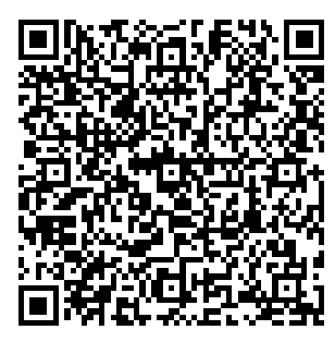

Hej, Danke leute - ich habs jetzt zusammengebracht: siehe jpg im anhang. zuerst mit 0013 und dann 0010.
Edwin K. schrieb: > zuerst mit 0013 und dann 0010. Für Girocode selber reicht 010 sogar aus. Man darf die aber innerhalb eines Codes nicht vermischen.
Hi, vielen Dank für eure Tipps mit dem Bezahlcode/Girocode. Habe aber leider noch folgendes Problem: Ich habe den Barcode mit 010 (wird mit Arial als Kästchen dargestellt) erstellt und kann ihn korrekt einscannen. Wenn ich jetzt das Dokument schließe und wieder öffne, werden die 010 Zeilenvorschübe im Barcode durch "Mittelpunkte" ersetzt und dadurch funktioniert dann dass Scannen des Barcode nicht mehr. Hat jemand auch das Problem und eventuell eine Lösung?
Hi Edwin, ich versuche aktuell ebenfalls Rechnung mit Bezahlcode über einen Serienbrief zu erstellen. Mein QR-Code sieht genauso aus wie deiner auf dem Bild, welches du hochgeladen hast. Kannst du vielleicht erklären wie du das gemacht hast? Und wie sieht deine Excel aus? Denke mal daran wird es bei mir liegen. Habe aktuell in Excel mit Zeichen(10) gearbeitet, da macht er zwar die Umbrüche aber einwandfrei funktionieren tut der Code leider immer noch nicht. Da die App dann einen Fehler anzeigt. Mit 0013 und 0010 in Word direkt habe ich es auch schon probiert, leider ohne Erfolg.
Jürgen K. schrieb: > Mit 0013 und 0010 in Word direkt habe ich es auch schon probiert, leider > ohne Erfolg. Du musst das direkt in der Feldfunktion eingeben (am Ziffernblock und mit der ALt-Taste), Copy&Paste aus einem Editor geht da nicht.
Dirk B. schrieb: > Du musst das direkt in der Feldfunktion eingeben (am Ziffernblock und > mit der ALt-Taste), Copy&Paste aus einem Editor geht da nicht. Danke, das weiß ich habe auch kein Copy&Paste gemacht.
Kannst du vielleicht einen Screenshot machen (bitte aber keine echten Daten)? Dann sehen wir vielleicht das Problem.

In der Word2.png sieht man, das dass Zeilenvorschub Zeichen (010) leider fehlt. In der Grafik von Edwin (qr_code_word_working.PNG) kannst du sie sehen und diese sind wichtig.
