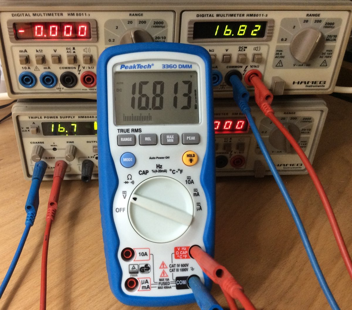

Rufus Τ. F. schrieb: > RMS-Werte bei Gleichspannungsmessungen? Das ist der Punkt, der mich momentan an einen Fehlkauf glauben lässt, denn das, was Peak Tech für modern hält, finde ich einfach komplett fern von der Praxis. Gekauft habe ich gerade ein P 3360, nicht gerade der billigste Mist. Für SPANNUNG gibt es nur EINE Schalterstellung: VOLT Keine Wahlmöglichkeit für DC, AC, RMS WAS misst das Ding jetzt eigentlich wie ??? Die Toleranzangaben sind bei AC natürlich viel schlechter als bei DC und für RMS wird überhaupt nicht spezifiziert. Ehrlich gesagt habe ich mit soviel gebündeltem Schwachsinn nicht gerechnet bei der Kaufentscheidung. Ein Voltmeter ist nur dann brauchbar, wenn man zwischen DC und AC unterscheiden kann. Bei DC kriegt man ggfs den arithmetischen Mittelwert. Bei AC kriegt man den Wechselspannungsanteil und bei RMS kriegt man den Energieinhalt DC+AC. Aber MODERN TIMES: Heutzutage kriegt man in dieser Preisklasse nur noch unbrauchbaren Chinesenschrott.
Willi S. schrieb: > Gekauft habe ich gerade ein P 3360, nicht gerade der billigste Mist. > > Für SPANNUNG gibt es nur EINE Schalterstellung: VOLT > > Keine Wahlmöglichkeit für DC, AC, RMS > > WAS misst das Ding jetzt eigentlich wie ??? Dafür ist die taste MODE darüber zuständig :-)
DAVID -. schrieb: > Willi S. schrieb: >> Gekauft habe ich gerade ein P 3360, nicht gerade der billigste Mist. >> >> Für SPANNUNG gibt es nur EINE Schalterstellung: VOLT >> >> Keine Wahlmöglichkeit für DC, AC, RMS >> >> WAS misst das Ding jetzt eigentlich wie ??? > > Dafür ist die taste MODE darüber zuständig :-) Vielen Dank für den Hinweis !!! Da wäre ich mit der so genannten Anleitung so schnell nicht drauf gekommen.

Willi S. schrieb: > Aber MODERN TIMES: Heutzutage kriegt man in dieser Preisklasse nur noch > unbrauchbaren Chinesenschrott. Wer noch nicht mal die Anleitung liest wird auch mit dem 2000€ made in USA Messegerät nur Mist messen.

Harald W. schrieb: > Thomas E. schrieb: > >>> kaufe ich auf jeden Fall noch ein zweites P3360 >> >> Vorhin warst du aber noch kurz davor, das Ding an die Wand zu >> schmeissen: > > Ja, aber jetzt hat er dank des Forums den Modeknopf entdeckt. :-) Stimmt! Hat sich die Schreiberei doch gelohnt... Ich hätte ja nix dagegen, wenn man Ohm, Farad, Celsius, Hertz, Duty Cycle hinter MODE versteckt. Alles das habe ich die letzten 35 Jahre in einem DMM noch nie gebraucht. Aber AC/DC !! Eben Generationenkonflikt...

Roland F. schrieb: > Hallo, > Willi S. schrieb: >> Eben Generationenkonflikt... > > Nö, eher ein Problem von nicht gelesener Bedienungsanleitung. > > rhf Foto: Roten Stecker in die rote Buchse stecken, auf jeder Seite mindestens zweimal. Aber was sich hinter MODE versteckt: Ausprobieren geht über Studieren. Von DC/AC/RMS kein Wort. Der Generationenkonflikt ist hiermit schwarz auf weiß belegt.

@Thorsten R. Ja Danke für die Blumen. Zugegebenermaßen bin ich mit der "Praxis" etwas aus der Übung. Die letzten zwei Jahrzehnte sagte ich anderen Kollegen, was sie wie messen sollen. Mein eigenes Equipment (als freiberuflicher Ing) ist ca 25-35 Jahre alt. Jetzt im Ruhestand angekommen kann ich es trotzdem nicht lassen und investiere in den Hobbykeller. P3360, Rigol DS1074Z-S, das Zeug kostet ja fast nix mehr, sagenhaft. Aber es ist schon erschreckend, was die Hersteller unter einer "Bedienungsanleitung" verstehen...
