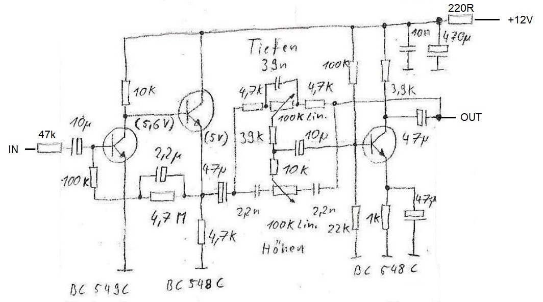

D. T. schrieb: > Auch gerne mit > Schaltungsbeispielen. Hier ein Beispiel. Der BC549 hat in dieser Schaltung eine Verstärkung von ca. v = 1,8.

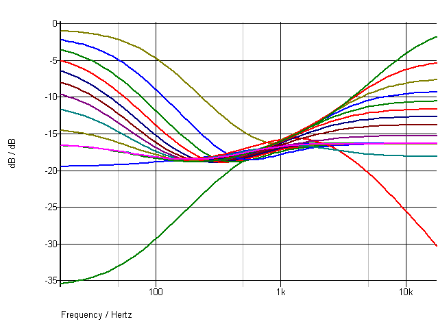

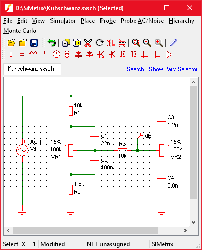

Jetzt wollte ich noch sehen, wie begründet meine Zweifel an der Schaltung von https://www.mikroe.com/ebooks/components-of-electronic-devices/practical-examples-with-potentiometers sind und habe sie simuliert. Die rosa Linie ist eine mit einem relativ linearen Frequenzgang. Beide Potis stehen dort bei 15%, das ist bei einem logarithmischen Poti ungefähr die mechanische Mitte. Passt. Die anderen Frequenzgänge habe ich mit jeweils einem Poti in 10%-Schritten von 0 bis 100% und dem anderen Poti bei 15% gemacht. Das hat wenig mit dem zu tun, was in dem Link als Frequenzgang gezeigt ist. Aber für ein "gut gemeint" und "na ja, so ähnlich, halt" reicht es vielleicht. Ich bin der Überzeugung, dass man auch einen passiven Kuhschwanzentzerrer besser (linearer bei Neutralstellung) machen kann. Aber darum geht es ja gar nicht. Bei einer aktiven Klangeinstellung (Baxandall, ich hoffe, dir ist der Unterschied klar!), gibt es diese Problem der Asymmetrie gar nicht erst.
Ralf L. schrieb: > Klangsteller.jpg > Hier ein Beispiel. Ja, in dieser Schaltung sind die mit dem Poti in Reihe geschslteten Kondensatoren bzw. Widerstände gleich. Bei Schaltungen für Logarit- mische Potis sind sie unterschiedlich gross

Der Zahn der Zeit schrieb: > Der Baxandall-Klangeinsteller liegt in der Gegenkopplung eines > Verstärkers, deswegen wird er aktiv genannt (ich fürchte, dass du das > noch gar nicht erkannt hast), und als solcher ist er sinnvollerweise > symmetrisch gebaut (damit Anhebung und Absenkung genau gleich stark > sind), und er sollte deswegen ebenso sinnvollerweise mit einem linearen > Poti ausgestattet werden, so dass die Neutralstellung mechanisch exakt > in der Mitte liegt. Der Zahn der Zeit schrieb: > Kennst du den Unterschied zwischen logarithmischen und linearen Potis? Ich habe das schon gesehen das es in den invertierenden Eingang (Gegenkopplung) geht. Die Charakteristik zwischen LOG vs. LIN an einem Potentiometer sind mir bekannt. Mir ist die RC Kombination HP/TP Anhebung/Absekung auch bekannt. Es war wirklich nur mein Problem was für eine Charakteristik an Potentiometer in die jeweilige Schaltung kommt. Du hhast es mir gut und verstämdlich erklärt. Vielen Dank. Gruss David P.S. @Zahn der Zeit Mit welchem Programm hast Du das Diagramm gemacht? Ich habe mir Tina Version 9.3.200.277 von Ti installiert. Bei mir sehen die Diaggramme leider nicht so aus.
Freut mich. Das ist SIMetrix Intro, die freie Version eines sehr professionellen, hier aber ungebräuchlichen Simulators. Die verschiedenen Frequenzgänge kann man dort sehr einfach durch Änderung von Potistellungen (je ein Tastendruck) erzeugen. Hier wird meistens LTSpice eingesetzt, das habe ich auch, kenne es aber kaum. DZDZ
