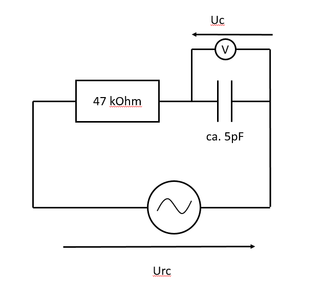

ich bin neu hier im Forum, kein E-Techniker und habe mich nach viel
Recherche und eigenen Versuchen entschlossen mal nachzufragen, ob mir
jemand bei der Lösung meines Problems helfen kann. Ich will mit einer
Schaltung eine kontinuierliche Messung der Impedanz einer Kapazität
durchführen um einen Sensor zu betreiben. Da ich aus einem anderen
Fachgebiet komme habe ich mir meine E-Technik Kenntnisse angelesen.
Ich habe einen Stromkreis mit Signalgenerator (Sinus 2V 100kHz), einen
47kOhm Widerstand und einer veränderlichen Kapazität mit der
Größenordnung 5pF in Reihe.
Um die Impedanz der Kapazität zu bestimmen, messe ich die Spannung über
Widerstand und Kapazität (Urc) und nur über der Kapazität (Uc). Wegen
der Maschen- und Knotenregel bestimme ich meine Impedanz der Kapazität
aus Urc/Zrc=Uc/Zc.
Zum messen der Spannung habe ich ein Picoscope 4444 mit
Differentialsonde und habe den Innenwiderstand und -kapazität ebenfalls
berücksichtigt.
Rechne ich mit den Amplituden und Scheinwiderständen komme ich auf
richtige Ergebnisse. Rechne ich mit den komplexen Spannungen und
Impedanzen sind die Ergebnisse grob falsch.
Kann mir jemand weiterhelfen?
Grüße und Vielen Dank schonmal!

Keine Prosa bitte. Schaltbild gewünscht und wie du genau misst.
von Tob S. (leolager)
Danke schonmal für die schnelle Rückmeldung.
Ich hoffe mit der Zeichnung kann man was anfangen.

von M.A. S. (mse2)
Bist Du sicher, dass die Ursache nicht in Deiner komplexen Rechnung
liegt?
Die Rechnung führe ich mit Matlab durch. Wenn ich dort nur die Länge der
Vektoren in die Rechnung gebe, dann stimmen die Ergebnisse. Die
Gleichungen müssten also stimmen. Deshalb die Frage ob es eventuell am
Messaufbau liegt. Kann man so überhaupt sinnvoll messen?

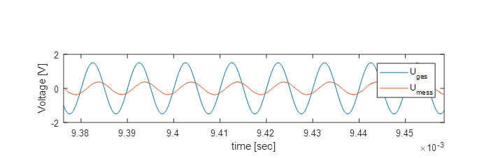

Die Kapazität ist die Eigenschaft eines Sensors. Das Signal hat diverse
Einflussfaktoren und mit der FFT kann ich aus dem Signal das Verhalten
bei 100kHz extrahieren. Im Moment teste ich die Rechnung mit
Kondensatoren aus dem Fachhandel, aber es kommt nichts sinnvolles raus.
Due Berechnung geht folgendermaßen. Ich bilde die Übertragungsfunktion
von Urc/Uc und berechne den Punkt bei 100kHz. Das Ergebnis für den plot
ist = 2.8696 + 2.8857i

von Günter Lenz (Gast)
Meinst du mit Impedanz den kapazitiven Widerstand
des Kondensators? Wenn der nur 5pF hat, wird das
nichts mit messen. Die Meßkabel haben ja vielleicht
schon 100pF, was erwartest du denn da von der Messung?
Das geht nur mit ausrechnen.
Günter Lenz schrieb:
> Siehe hier:
> https://de.wikipedia.org/wiki/Blindwiderstand
> https://www.elektronik-kompendium.de/sites/grd/1006231.htm
Die Zusammenhänge aus den Links sind mit bekannt. Darauf basiert ja
meine Berechnung. Das Kabel 100pf haben war mir nicht bekannt. Gilt das
auch für Koaxialkabel? Ich kann definitiv eine Änderung der Amplituden
messen die zum erwarteten Verhalten des Sensors passen.
Was meinst du mit ausrechnen? Die Änderung der Kapazität ist das
Messprinzip. Und die Änderung will ich messen.
Gerne zeige ich euch den Messaufbau, aberwas genau versteht ihr unter
dem Messaufbau? Das Schaltbild habe ich ja gezeigt.

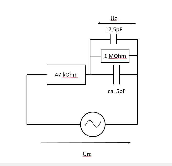

von Achim S. (Gast)
Das passt zumindest vom ersten Draufschauen tatsächlich zu deinem Plot,
und man kann ja mal mit dem Wert zurückrechnen, was für eine Impedanz
dein Sensor samt Messaufbau hat. Ich komme da auf 98pF parallel zu
25kOhm. Der Kapazitätswert ist also realistisch für einen
"ungeschickten" Messaufbau (mit entsprechenden Kabelkapazitäten), der
ohmsche Anteil spricht dafür, dass dein Sensor keine reine Kapazität
darstellt. Um was für einen Sensor geht es denn?
Wenn du den Kapazitätswert im pF-Bereich ernsthaft und stabil bestimmen
willst wäre meine Empfehlung, einen der folgenden Bausteine
https://www.analog.com/en/parametricsearch/10889#/p4666=|Capacitance%20to%20Digital
möglichst nahe am Sensor anzubringen. (Vergleichares gibt es wohl auch
von anderen Herstellern.)
Alternativ kann man die Kapazität auch zum Teil eines Schwingkreises
machen und dann die Frequenz messen.
Achim S. schrieb:
Die selben Ergebnisse erhalte ich bei der Rechnung auch. Bei diesem Plot
habe ich statt dem Sensor eine 10pF Kapazität im Schaltkreis, um meine
Messung zu testen. Auch bei den Sensoreigenschaften bin ich mir sicher,
dass es eine Kapazität ist. Ich messe einen Spalt zwischen mechanischen
Bauteilen. Sowohl mein Modell als auch die Messung mit LCR-Meter ergeben
einen Phasenwinkel von 89° am Sensor.

ergibt.
Du mußt bei Verwendung von Kabeln jeglicher Art damit halt leben.
Zweitens: Eine veränderliche Kapazität von etwa nur 5 pF als zu messende
Sensor-Eigenschaft ist verdammt wenig. So etwas über Kabel am Voltmeter
und dann noch über einen 47k Widerstand halte ich für aussichtslos. Das
wird ein Hausnummern-Generator.
Drittens: Wenn du schon per Voltmeter messen willst, dann müßtest du die
Spannung am Sensor phasenrichtig gleichrichten, also Sinus an den
Vorwiderstand und Cosinus an den Gleichrichter. Das wird dir garantiert
zu kompliziert werden.
Vorschlag:
Guck dir das LC-meter nach AADE mal an, das ist einfach genug aufgebaut
und es kann kleine Kapazitäten messen.
da z.B.: http://www.elektronikbasteln.pl7.de/digitales-lc-meter.html
Prinzip: vor Ort (also ohne Kabel dazwischen) hast du einen
LC-Oszillator, dessen Schwingkreis-Kapazität die zu messende Kapazität
parallelgeschaltet ist. Diese verstimmt also den Oszillator und dessen
Frequenz mißt du. So ein Oszillatorsignal kannst du ja bequem über fast
jedes Kabel durch die Gegend ziehen, Hauptsache ist, daß du nen
Emitterfolger oder sonstwas davor setzt, so daß das Kabel den
eigentlichen Oszillator nicht beeinflussen kann.
Als Oszillator kann man fast alles nehmen, hier würde ich einen Clapp
vorschlagen.
Zum Abgleich schaltest du anstelle deines Sensors einen 1 nF Kondensator
dran und mißt die Frequenzen mit und ohne diesen Kondensator.
Damit hast du alle benötigten Stücke zum Rechnen.
W.S.
