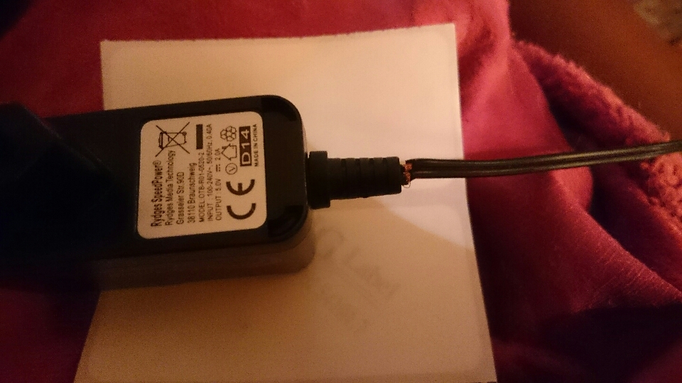

Wie kann man die Isolierung bei einem solchen Defekt reparieren? Siehe
Foto.
von MaWin (Gast)
Sekundärseite ?
Gehäuse öffnen, Kabel mit Knickschutz herausnehmen.
Anschlussbelegung an Platine merken.
Kabel abschneiden, Kabelrest aus Knickschutz herausziehen, Knickschutz
im Kabeldurchmesser aufbohren (dabei alten Kabelmantelrest ausbohren).
Kabel neu durch Knickschutz stecken, Zugentlastung z.B. durch
Kabelbinder innen herstellen, ggf. Kabel mit PVC Kleber in Knickschutz
einkleben.
Kabelenden abisolieren und an gemerkte Stellen in Platine einlöten.
Gehäuse wieder zumachen.

von Jörg B. (jbernau)
Pessimist schrieb:
> Hoffen wir, dass der Knickschutz nicht angespritzt wurde. ;-)
Das ist eher die Regel! Einen Knickschutz bekommst Du auch mit ein paar
Lagen Schlumpfschlauch und Heißkleber hin :-) Dann hast Du auch gleich
eine Zugentlastung.

So traurig es auch ist: Großer Bastelaufwand lohnt nicht wirklich, es
sei denn, es beruhigt das ökologische Gewissen.

Das Problem ist, ob man den Knickschutz entfernen kann, z.B. indem man
ihn seitlich mit einem Messer aufschlitzt (möglichst ohne das Kabel
anzuschneiden). Dann hat man aus dem Gehäuse heraus ein Stückchen heiles
Kabel und kann das wie üblich mit dem Rest zusammenflicken, unter
reichlichem Gebrauch von Schrumpfschlauch. Nachteil: es gibt keinen
Knickschutz mehr.
Georg
Sofern die Kabel elektrisch selber noch unbeschädigt sind, geht auch
folgendes:
gehe mit deinem Netzteil zu Carglas o.ä, und las dir da einen kleinen
Tups [*1] von dem schwarzen "Scheibenkleister" drauf pappen. gib dem
Filialleiter oder dem Mitarbeiter 2 EUR für die Kaffekasse.
[*1] das wird von der Menge her irgendwo zwischen "Erbsengröße" und
"Kirschgröße" liegen
mit einem Holz-Spatel (gibt man dir dort) versuchst du dann, das
schwarze Zeug schön anzuordnen, aleo ein wenig über die bestehende
Knickschutztülle, und ein wenig über das geknickte Kabel.
Dieser schwarze Kleber klebt wie Katzenkacke, und sollte genügend
Stabilität reinbringen. Topfzeit und Trockendauer beachten!

von Thomas M. (langhaarrocker)
Verklebte / verschweißte Geräte knacke ich meistens indem ich sie
diagonal in den Schraubstock mit Schonbacken einklemme und dann ganz
langsam wie eine Walnuss knacke. In den allermeisten Fällen bricht genau
die Nahtstelle sauber auf. Sobald ein Knack zu hören war: erst mal Gerät
wieder ausspannen, probieren, ob man z.B. mit Gitarrenplektren (NICHT
Schraubendrehern!) in den Riss kommt und schon so weiter aufhebeln kann.
Ansonsten nochmals einspannen, aber über die andere Diagonale, und
knacken. So kriege ich die meisten verschweißten Kästchen relativ
schonend auf, meistens ohne sichtbare Beschädigungen zu hinterlassen.
die geklebten Gehäuse bekomme ich immer ganz gut
mit 'nem Seitenschneider auf. An den Gehäuseecken,
parallel zur Fuge mit der äusersten Spitze reinschneiden.
oft ploppt das schon an der 2. Ecke auf.
Keinesfalls mit einem Schraubendreher, Messer, Stechahle
oder ähnlichem drran rumpuhlen. Da sticht man dann plötzlich
recht tief rein und hackt ein Bauteil auf (Elko) oder man schert was ab.
Bei dem gezeigten Schadensbild, kann man unter einer Lupe auch
die Litzen voneinander trennen,
ein Stück Plastik (von einer PET-Verpackung)
zwischenschieben und Heisskleber um die Stelle anhhäufen.
Da muss man garnicht erst den Knochen öffnen.

von Harald W. (wilhelms)
Genau, und ein paar Tage später gibts hier einen neuen Thread:
"Auf meiner Platine fehlt ein Bauteil. Was könnte das wohl sein?"
Sittenwächter schrieb:
> Wegstabenverbuchsler buchselte:
>> Sofern die Kabel elektrisch selber noch unbeschädigt sind, ...
> Sofern...
> Hast Du Dir das Bild im ersten Beitrag mal angesehen?
das Bild ist nicht sehr deutlich, aber der Thread-Ersteller fragte ja
selbst "Ummantelung gebrochen", "Isolierung reparieren". Dieses schließt
also nicht aus, das die einzelnen Kabel selbst noch elektrisch leitfähig
sind. Und zwischen den beiden Litzen-Stängen wird halt irgendein
Kunststoff-Schnipsel geklemmt, und dann alles schön mit dem schwarzen
Scheibenkleister eingepampt.
Das mit dem Scheibenkleister halte ich für deutlich haltbarer (am Kabel
bzw. an der Knickschutztülle), als wenn an der Schadstelle ein
Schrumpfschlauch drüber gezogen wird, selbst wenn es einer mit
Heißkleber-Pampe in der Innenseite wäre. Der Schrumpfschlauch wird sich
auch und grade im Bereich des Kabels (Übergang in die Knickschutztülle)
gar nicht genügend zusammen ziehen, um sich eng an das Kabel
anzuschmiegen.
Selbst ein "selbstverschweißendes Vulkanisier-Band" (heißt das so?)
scheint mir da noch zweckmäßiger als ein Schrumpfschlauch-Kondom.

von Mark B. (markbrandis)
> sind.
Ja, sind sie. Für den Moment habe ich ein Stück Zahnstocher dazwischen
geklemmt, damit sich die beiden Kupferadern nicht berühren. Das ist
natürlich keine professionelle Dauerlösung ;-)
von HildeK (Gast)
Könnte dir eventuell so was auch helfen:
https://www.amazon.de/WeLiQu-St%C3%BCck-Formbarer-Kleber-Befestigen/dp/B074L968M3/
oder das hier:
https://www.amazon.de/Sugru-Formbarer-Kleber-Original-Prim%C3%A4rfarben/dp/B008URBC9I
Ich habe beides noch nicht ausprobiert. Eines davon wird starr
(Hart-PVC), das andere bleibt elastisch (Silikongummi).
Nachteile haben sie auch:
- teuer
- z. Teil nur begrenzt haltbar
- nur portionsweise verarbeitbar, wenn man wenig benötigt wird man viel
wegwerfen.
- bei Sugru wird Spannungsfestigkeit bis nur 24V angegeben, beim andern
nichts.

ich weiß jetzt nicht genau, was du mit "richtigen" Schrumpfschlauch
meinst. Sichrlich wird es unterschiedliche Materialqualitäten geben. Ich
beziehe meine Schrumpfschläuche beim "Lieblings-Chinesen" via ebay oder
aliexpress.
Als Schrumpfungsverhältnis wird da irgendwas zwischen 1:3 bis sogar
angeblich 1:10 angegeben. eine so hohe Schrumpfungsrate (1:10) MIT
Heißkleber-Befüllung kann ich mir persönlich gar nicht vorstellen.
Schau dir mal den Durchmesser der Knickschutztülle und des Kabels an, da
wird meiner Erfahrung nach Schrumpfschlauch schlecht funktionieren.
Ich persönlich habe bei solchen Reparaturen die besten Erfolge mit
"Scheibenkleister" gehabt, der ist etwas flexibel und haftet recht gut.
Danach Vulkanisierband (haftet jedoch nicht am Kabel bzw. Tülle), danach
Schrumpfschlauch (haftet ein wenig, wenn Heisskleber drin, wird aber
alles starr und geht dann mit der Zeit auch wieder kaputt)
Und wenn man ganz viel Lust hat, kann man natürlich das Gehäuse
aufknacken, die angespritze Tülle durchbohren, das aufgeknackte Gehäuse

Wenn die Kabelanschlüsse noch i.O. sind, dann kann die Abknickstelle ein
paarmal mit Sekundenkleber beträufelt werden, aber immer erst mal hart
werden lassen.

Defekte wie diese repariere ich mit dem selbstverschweissendem
Isolierband.
Ein Teil des Knickschutzes vorsichtig entfernen. Danach die Adern ein
kurzes Stück trennen. Mit den Isolierband die Adern einzeln isolieren.
Danach das ganze mit dem Isolierband umwickeln inklusiv dem Knickschutz.
So entsteht ein neuer flexibler Knickschutz.

von Michael B. (laberkopp)
In der Zwischenzeit ist das hier wohl zum honeypot der Pfuscher
geworden...
Wenn allerdings jemand mit Geräten so umgeht, daß der auf dem Bild
gezeigte Effekt auftritt, dann sollten keine Flick- und Frickelversuche
unternommen werden, sondern die betreffende Person darin geschult
werden, wie man mit technischen Geräten umgeht, die komplexer sind als
ein Gummiball.
Denn von selbst geschieht so etwas nicht, das ist die eindeutige Folge
von Misshandlung.

Ich habe hier noch ein anderes Netzteil von Sony. Da ist das Kabel
merklich flexibler, die Ummantelung ist weniger starr als bei dem
anderen Netzteil auf dem Foto. Beide Netzteile benutze ich exakt auf die
gleiche Art und Weise. An dem Sony-Netzteil tritt keinerlei Defekt auf.
Jetzt sag Du mir, schlauer Rufus:
Liegt es wirklich am Benutzer? Oder ist vielleicht in dem einen Fall das
Material einfach billiger China-Dreck und daher anfälliger für
Materialermüdung?
Es bleibt Misshandlung durch den Benutzer. Daß das eine Kabel starrer
ist als das andere, bekommt man beim Anfassen mit; wer es so
scharfkantig am (minderwerigen) Knickschutz abknickt, daß das auf dem
Bild zu sehende das Resultat ist, misshandelt es.
Du misshandelst übrigens auch das Netzteil, das noch nicht diese
Verschleißerscheinungen aufweist. Das wird nur länger dafür brauchen,
bis es stirbt - den Kabelbruch muss man nicht unbedingt sehen.
Es ist eine Fehlkonstruktion, wenn auch eine häufige und deshalb normal
erscheinende. Die Herausführung des Kabels senkrecht zum Gehäuses mit
einem Stück Rohr, dass sich frecherweise auch noch "Knickschutz" nennt,
führt nahezu zwangsläufig zu solchen Schäden, es sei denn, man benutzt
es stationär, ohne daran zu rühren.
Weit besser wäre es, das Kabel seitlich herauszuführen und dann parallel
zum Gehäuse verlaufen zu lassen. Oder gleich eine Buchse einbauen und
das Kabel mit einem Winkelstecker versehen.
Das bestreite ich nicht. Hochgradig minderwertigen Knickschutz gibt es
verdammt oft (man sehe sich nur irgendwelche Kabel von Apple an) -- aber
dann geht man halt entsprechend sorgfältig mit dem Kram um.
Was offensichtlich nicht dafür ausgelegt ist, scharfkantig abgeknickt zu
werden, knickt man nicht scharfkantig ab.

von Jobst Q. (joquis)
michael_ schrieb:
> Komisch, bei mir passiert das sehr selten.
Vieleicht kann nicht jeder so ein Super-User wie du sein. Es geht auch
nicht darum, etwas unzerstörbares zu schaffen.
Aber Geräte so zu konstruieren, dass man sie häufig und in
unterschiedlichen Situationen benutzen kann, ohne dass sie Schaden
nehmen, das wäre schon etwas Erstrebenswertes.
> Du hast noch nicht genug mißhandelter NT zur Reparatur gehabt.
Ich habe genug defekte Anschlusskabel in den Händen gehabt, um die
Erfahrung zu machen, dass ein sogenannter "Knickschutz" die häufigste
Ursache des Defekts ist. Je weiter ein Anschluss aus einem Gerät
hervorsteht, um so größer ist die Gefahr, dass das Kabel dort immer
wieder geknickt wird, besonders wenn es in einer ganz anderen Richtung
gebraucht wird.
Unabhängig von den Materialeigenschaften des Kabels halten Kabel an
Winkelsteckern fast immer länger als die, die mit Axialsteckern an
Geräte oder Steckdosen angeschlossen werden. Ähnliches wäre bei direkt
angeschlossenen Kabeln zu erwarten, die gewinkelt aus dem Gerät geführt
werden und dann parallel zu ihm liegen.

Stromdraht schrieb:
> wer das Netzteil, oder den Steckeer am Kabel herauszieht
Das ist hier mit recht hoher Wahrscheinlichkeit nicht passiert.
Stattdessen wurde das Kabel entweder für den Transport oder aus anderen
Gründen sehr eng um das Netzteil gewickelt bzw. scharfkantig am Ende des
Knickschutzes abgewinkelt:
Beitrag "Re: Ummantelung von Netzteil-Kabel gebrochen, wie reparieren?"
und ich dachte bisher, dass ein "Knickschutz" es verhindern soll, das
ein Kabel an einer exponierten Stelle knickt und so zu Schaden kommt.
Dies hatte ich zumindest aus dem Wort "Knicksckschutz" so herausgelesen,
die Namensbestandteile "Knick" und "Schutz" könnten zumindest den
Eindruck entstehen lassen.
Spass beiseite: Wenn ein Kabel genau an der Knickschutz-Stelle
beschädigt wird, dann "stimmt was nicht" mit dem Knickschutz. Das ist
fast so, als ob eine Kleb- oder Schweissnaht von irgendeinem MAterial
genau neben der Naht kaputt geht.
<Loriot> Ach. </Loriot>
Ja, das ist die originäre Aufgabe eines Knickschutzes. Aber kein
Knickschutz der Welt hilft dagegen, neben dem Knickschutz zu knicken.
Wo kein Schutz, da Knick.
Und daß sehr viele "Knickschutze" nichts taugen, ist ebenfalls bekannt.
den Knickschutz der nich' schützt, kannst knicken ;)
Manche Geräte braucht man eben öfter unterwegs und muss sie häufig auf
kleinem Raum unterbringen. Ein großer Biegeradius zur Schonung des
Kabels ist oft nicht möglich. Da spielt eben die Konstruktion schon eine
große Rolle.
Bei der üblichen Ausführung senkrecht aus dem Gehäuse bewirkt ein
"Knickschutz" eine deutliche Zunahme des benötigten Raumes, je länger,
umso schlimmer. Das Ende des "Knickschutzes" wird so zur Sollbruchstelle
des Kabels. Falsche Eigenschaften wie hohe Steifigkeit und Festkleben
des Kabels im "Knickschutz" geben den Rest.
Ein Knickschutz, der diesen Namen verdient, müsste sich mitbiegen und
zum Ende hin immer biegsamer werden, um die Kräfte beim Biegen so auf
das Kabel zu verteilen, dass sie nirgendwo so groß sind, dass sie
Schaden anrichten. Das Kabel muss sich frei darin bewegen können, da
beim Biegen die Außenseite immer länger ist als die Innenseite.
Eine gewinkelte Ausführung wäre vorzuziehen, um den Raumbedarf zu
reduzieren. Ganz brauchbar scheint mir diese zu sein:
https://www.conrad.de/de/kabeldurchfuehrung-gewinkelt-flach-klemm-o-max-72-mm-polyamid-schwarz-kss-srr-f42lf-1-st-532054.html
Und unbezahlbar ist sie auch nicht.
Das ist hier erkennbar nicht geschehen. Vielmehr ist der Knickschutz
offenbar am Ende, an dem er sanft in das Kabel übergehen sollte, viel zu
steif für das verwendete Kabel.
Man kann es auxh forcieren, so wie hier der Hersteller.
Und jetzt ist es einer mehr ...
Dann macht man die Geräte damit halt kaputt. Ist so. Ist ärgerlich,
keine Frage, aber man sollte seine Erwartungshaltung an die gegebene
Realität angleichen, die nunmal lautet, daß die meisten Knickschütze
nichts taugen.

von Michael B. (loetmichel)
Ein besserer "nachbau" Knickschutz ist Schrumpfschlauch in mehreren
Lagen, jeweils eine Lage Schlauch 5-10mm länger als die vorige. Macht
das das Kabel "sanft" knickt weil der Knickschutz nach Aussen hin immer
weicher wird. Und nicht wie die billigen Angespritzten knochenhart ist.
> mehreren
Das hat Du noch nicht verstanden, denn deine Idee ist sehr schlecht,
schlechter als die Originale Version!

von Percy N. (vox_bovi)
Das haut vielleicht mit einem Ventilgummi aus Opas Fahrrad hin, aber
Schrumpfschlauch dürfte doch etwas zu steif sein.
Percy N. schrieb:
Das ist abhängig vom Kabeldruchmesser/Steifigkeit. Bei den üblichen
"laptop-Ziegelsteinen" klappt das vortrefflich. 4 lagen
Schrumpfschlauch, die Erste guggt so eben ausm Gehäuse, die letze ist
50mm Uberstand. Da bricht nix mehr.
UND sieht noch halbwegs gut aus. :-)
