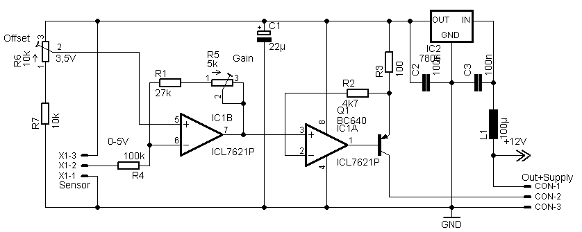

Guten Tag, ich möchte eine OPV Schaltung bauen mit der ich den Ausgang meines Dac (0-3,3V ) auf 0-20mA regle. Geht so was mit einem kleinen Aufwand? Kann man mit einem Shunt so Rückkoppeln das der Strom konstant bleibt? Vielen Dank für Eure Hilfe

Anbei ein leicht anpassbarer Wandler von 0-5V auf 4-20mA. Bei entsprechendem Abgleich auch für deine Zwecke nutzbar. der OpAmp sollte ein R2R Typ sein.

Ein Nachteil der oben aufgeführten Stromquellen ist, das die Referenzspannung zwischen Positiver Versorgung und Masse liegen muss. Ich gehe aber davon aus, das deine 0-3,3V Massebezogen sind. Somit müsste man die Referenzspannung zur Versorgung hin spiegeln. Zum Beispiel mit einer weiteren Stromquelle. Siehe z.B. Figure 49 des AD5737 Datenblatts: https://www.analog.com/media/en/technical-documentation/data-sheets/AD5737.PDF Müssen die Ventile denn mit einer Seite an Masse liegen? Für den Fall, dass man die Stromreglung in den Massepfad einbringen kann, würde das die Sache deutlich vereinfachen. Dann würde man nur noch eine Stromquelle benötigen.
Christian L. schrieb: > Müssen die Ventile denn mit einer Seite an Masse liegen? Für den Fall, > dass man die Stromreglung in den Massepfad einbringen kann, würde das > die Sache deutlich vereinfachen. Dann würde man nur noch eine > Stromquelle benötigen. Ja unbedingt :(
