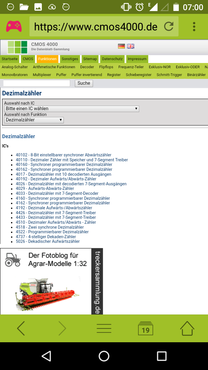

Ja und Nein wieder nahe dran. Ich suche das gegenstück als Zähler nicht als Decoder. Soll heißen Pin xx HIGH und IC wechselt automatisch von 0 auf 1. Pin xx LOW Pause Wieder Pin xx HIGH Dann Halt Automatischer wechsel auf die zahl 2 und 3 ..so weiter

DAVID -. schrieb: > Ja und Nein wieder nahe dran. > Ich suche das gegenstück als Zähler nicht als Decoder. > Soll heißen Pin xx HIGH und IC wechselt automatisch von 0 auf 1. > Pin xx LOW Pause Wieder Pin xx HIGH Dann Halt Automatischer wechsel auf > die zahl 2 und 3 ..so weiter Du suchst einen Dezimalzähler, der bei steigender Flanke weiterschaltet? 7-Segment Decoder soll gar nicht mit drin sein?
DAVID -. schrieb: > Habe Bis jetzt nur den 74LS90N Finden können dieser ist es aber noch > nicht ganz. (Kein Zähler) Der 74LS90N ist genauer sogar ein Dezimalzähler. Was meinst du mit "Kein Zähler"? Vielleicht formulierst du dein Anliegen mal in ganzen deutschen Sätzen.
