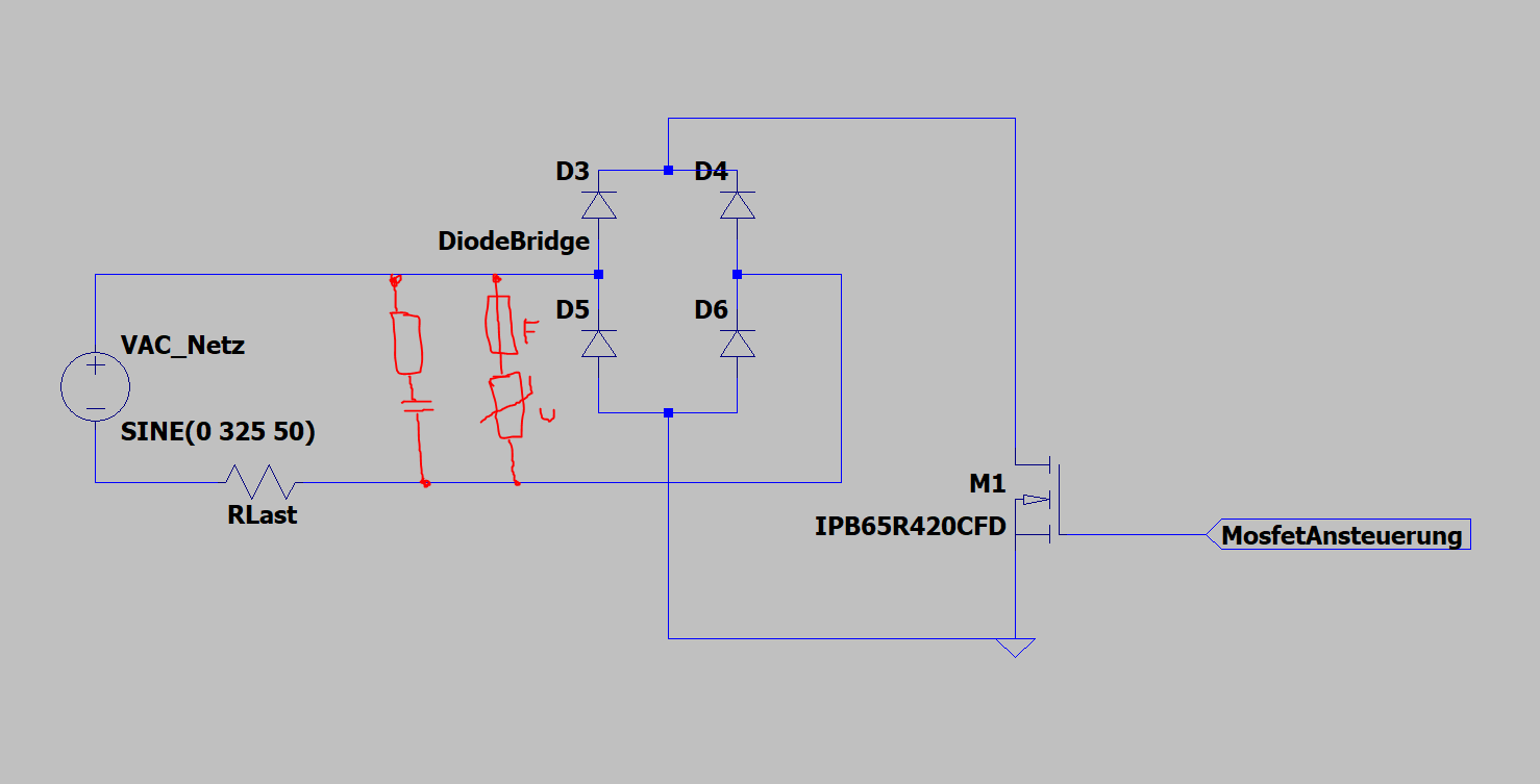

Hi Leute,
ich versuche mit einem MosFet einen Phasenabschnittdimmer zu bauen. Da
dies an der Netzspannung hängt würde ich die Schaltung gerne absichern.
Mein Plan wäre ein Varistor und davor eine Feinsicherung. Ich würde
gerne LED's dimmen, soll ich nun davor noch etwas für die Induktivitäten
schalten?
LG

Perfekt, ich habe bei deiner Schaltung keinerlei Einwände. Der Varistor
ist bestens geschützt ;)
YMMD :D
von MaWin (Gast)
Jeder Halbleiter am Stromnetz muss mit einem Varistor vor Überspannung
geschützt werden.
Deine koppelt den Varistor ab. Man macht das anders:
http://www.dse-faq.elektronik-kompendium.de/dse-faq.htm#F.9.4.1
Und MOSFETs sind empfindlicher als TRIACs, eine Sicherung schützt ihn
nicht, die müssen bei Überstrom elektronisch abgeschaltet werden.
http://see-solutions.de/sonstiges/BJ-Dimmer.pdf
Wenn deine LEDs nur Milliampere brauchen, kann man mit Widerständen
etwas Schutz erreichen.

von Joel K. (zaokiji)
Hi und danke für eure besorgten Antworten,
ja ich bin auf dem Gebiet kein Überflieger aber dennoch bin ich
interessiert zu lernen und deshalb die Frage. Keine Angst ich habe nicht
vor zweite oder dritte zu gefährden. Die Schaltung ist ein Testaufbau
der galvanisch vom Netz getrennt ist.
Ok klar Sicherung macht so keinen Sinn (Denkfehler). Ich wollte
irgendwie den Varistor vor Überspannung schützen, da dieser durch jede
starke Spitze auch an Lebensdauer verliert oder?
Wie würde dann ein richtiger Lösungsweg ausschauen?
LG
Einfacher und ungefaehrlicher beginnt man da mit Kleinspannung. Und
je nach Zeiteinsatz kann das zwar dauern, aber anders geht es nicht.
Joel K. schrieb:
> Schaltung ist ein Testaufbau der galvanisch vom Netz getrennt ist.
Das ist recht vorteilhaft, aber bringt Dir angesichts dessen wenig:
Fataler Denkfehler.
> wollte irgendwie den Varistor vor Überspannung schützen, da
> dieser durch jede starke Spitze auch an Lebensdauer verliert
Und hast dabei die Unmöglichkeit der Grundfunktion (den dazu nötigen
Stromfluß durch die Sicherung) nicht realisiert. Parallel/seriell, U,
I und Bauteileigenschaften müssen Dir in Fleisch und Blut übergehen.
Fang mit harmloserem an. Sobald so etwas nicht mehr passiert, könnte
man über gefaehrlichere Schaltungen reden. Solange die wichtigsten
Umstaende und Verhaeltnisse nicht voellig verinnerlicht sind, ist es
für eigene Entwicklungen von 230V~ Geraeten definitiv noch zu frueh.
