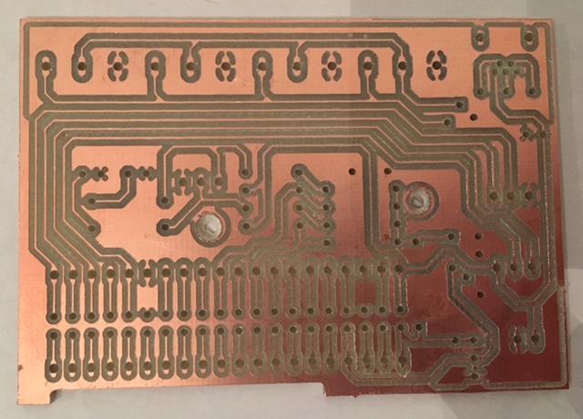

Hallo Leute, ich hab' so eine Freude, ich muss diese mit euch teilen! Meine 1. (brauchbare) Leiterplatte ist fertig. Dank euerer Hilfe konnte ich mit einer billigen 150-EURO-3018-China-CNC dieses Prachtstück fertigen. Nochmals herzlichen Dank! Für mich eine große Sache ;)
Glückwunsch. Aber du brauchst in jedem Fall nen kleineren Bohrer oder nen größeren Restring
Bei dem Prachtstück spart man sich wenigstenes die Arbeit des Lötens. Sind ja keine Lötaugen mehr da. :-o
