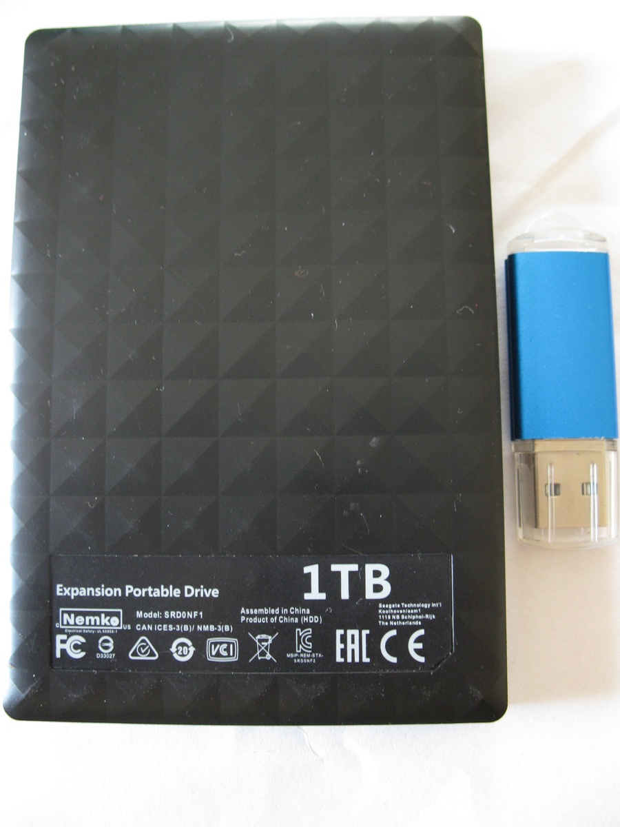

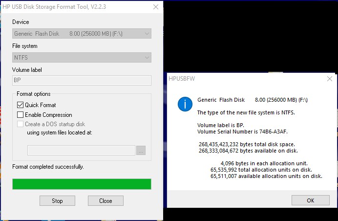

Vor einigen Wochen habe ich zwei Speichermedium (sehe Foto B1) über Ebay gekauft: Die 1TB Festplatte: https://www.ebay.de/itm/382723005480 Das Memory Stick: https://www.ebay.de/itm/283161754232?ul_noapp=true Die Artikel sind noch zu haben! Zuerst versuchte ich meine Files mit gesamten Menge von 70 Gigabyte auf dem Memory Stick zu speichern. Schluss war irgendwo bei Kapazität zwischen 20 und 30 Gigabyte. Dann kam Fehlermeldung und Übertragung wurde unterbrochen.Mehrere Versuche (Auch neues Formatieren ) brachten keinen Erfolg.Dann an der Reihe war die Festplatte. Das Ergebnis war gleich wie beim Memory Stick.Mehr kann man hier nachlesen: Beitrag "Ist diese USB Festplatte: Belegter Speicher 0 und Freier Speicher 0, noch zu retten?" Am Ende von meiner Verzweiflung habe ich Ich habe das Gehäuse aufgemacht. Das Ergebnis sieht man auf dem Foto! Kleine Schaltung, die die Rolle der falschen Festplatte spielt, und Belastung mit dem Blech, die das Gewicht von der Festplatte ersetzt. Vorne auf dem Gehäuse Beschriftung als ob die Platte vom Seagate wäre! Es gibt noch viele Anbieter beim Ebay mit diesen Artikeln! Das Fiese dabei ist, das die gefälschten Speichermediums bis dieser Grenze zwischen 20 und 30 Gigabyte scheinen richtig zu arbeiten. Ich habe direkt mit 70 Gigabyteangefangen und das war mein Glück.

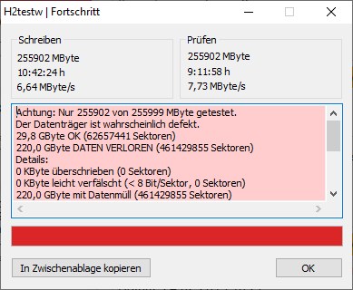

Das ist doch ein alter Hut, der hat schon einen sooooo langen Bart... Effektiv hattest du sogar Glück. Da gibts auch gefälschte, auf die hättest du 1TB-Daten schreiben können. Dann wird entweder der Stick wieder überschrieben oder die Daten in den WROM gespeichert. Darum am besten bei neugekauften Speichermedien das Heise-Tool H2testw drüberlaufen lassen. Damit kann man dann erkennen, wie das Verhältnis von RAM/WROM ist (idealerweise 100% zu 0%).

B. P. schrieb: > Genau vom Heise-Tool... Das Heise-Tool heißt nicht "HPUSBFW" oder "HP USB Disk Storage Format Tool".
Nicht jedes bei Heise ladbare Tool ist das hier gemeinte Tool.

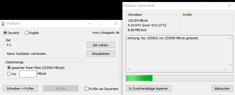

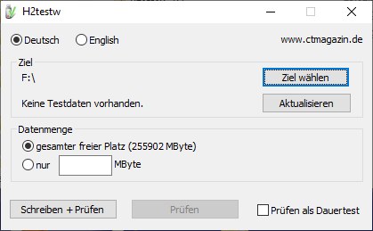

Hardy F. schrieb: > Sicher nicht... O.K. Mein Memory Stickist F:. Was passiert wenn ich jetzt Button schreiben + prüfen anklicke? Wo werden die Daten gelesen und geschrieben? Was bedeutet: „Keine Testdaten vorhanden ...
Das tool geht trivial vor. Es schreibt schlicht das Medium mit automatisch generierten (und mit internen Prüfsummen versehenen) Daten voll (oder versucht es zumindest) und liest anschlißend alles wieder aus um zu prüfen ob die Prüfsummen stimmen.
Alex G. schrieb: > Hmm ich meinte eigentlich die Warnung. Wirft er nicht nen Fehler wenn er > dann wegen dem file system eben nicht doch vollständig schreiben kann? > Die software soll ja eigentlich prüfen ob sie soundsoviel korekt > schreiben kann. Nein, da passiert nix. Die Warnung ist ja gerade dazu da dir zu sagen das der Speicher nicht komplett getestet werden kann, weil das Dateisystem schon was reserviert hat. Das Programm testet allen Speicher, der mit normalen Mitteln zu beschreiben ist, und reduziert die Menge auf das was vom Dateisystem als frei angegeben wird. Den Wert musst du nur ändern, wenn du z.B. als Rechte- oder Speedtest nur z.B. 1GB schreiben willst. Die Warnung kommt wenn Datenträgergröße und Freier Platz zu weit voneinander weg sind und könnte dich veranlassen, den Datenträger vielleicht mal mit NTFS/ExFAT/FAT und verschiedenen Blockgrößen zu formatieren, damit der genannte Wert möglichst groß wird.
B. P. schrieb: > O.K. Mein Memory Stickist F:. Was passiert wenn ich jetzt Button > schreiben + prüfen anklicke? > Wo werden die Daten gelesen und geschrieben? > Was bedeutet: „Keine Testdaten vorhanden ... Das Programm speichert mehrere bis zu 1GB große Dateien in dem Laufwerk das du da ausgewählt hast, entweder so viel wie du angibst, oder eben "gesamter Freier Platz". In den Daten sind Kennzeichen drin, an denen es dann prüfen kann, ob die Daten nicht überschrieben werden. Das tut es dann normalerweise, wenn du "Schreiben und Prüfen" drückst. Die Daten müsstest du dann selber wieder löschen. Wenn du das nicht machst, ändert sich die Anzeige "Keine Testdaten vorhanden" zu "xx GB Testdaten gefunden" und der Button "Prüfen" wird freigegeben. Damit kannst du die Lesegeschwindigkeit z.B. an anderen Schnittstellen oder andere Treiber testen. Das Programm sollte man bei allen neuen Speicherkarten, USB-Sticks usw. mal drüberlaufen lassen, damit kann man sicher sein, das tatsächlich aller Speicher auch da ist und funktioniert. Außerdem kann man es auch gut nutzen, um Datenträger vor dem Verkauf zu löschen und zu prüfen. Danach reicht ein Format und das Teil ist sauber, da kann man nichts mehr wiederherstellen. Dieses komische HPUSBFW ist eigentlich nur eine andere Oberfläche für das Formatiertool, völlig sinnlos in meinen Augen. Und solange "Quickformat" angehakt ist, macht es genau das was die Chinesen wollen: Sich aus der Datenträgerbezeichnug die Größe holen und den Anfang des Datenträgers passend zu initialisieren.

Zwischenergebnis. Chinesen wussten vom Programm...
B. P. schrieb: > Zwischenergebnis. > Chinesen wussten vom Programm... Ja halt, wahrscheinlich kann geschrieben werden, aber beim Prüfen kommt garantiert eine Fehlermeldung. Das Programm wird man kaum überlisten können. Dafür dauert die Prüfung halt auch ewig. Da ist auch noch ein ziemlich minderwertiger USB Speicher verbaut. Nur 9Mb/s...
Tja, umgelabelter 32GB wie's aussieht. Reklamieren oder verschrotten.
Sowas gibts schon sehr lange. Hatte auch mal einen angeblichen 8GB Stick, der aber nur einen 2GB Flash verbaut hatte. Vom Controllerhersteller (Alcor) gabs aber ein Setup Tool, mit dem man die falsche Info reparieren konnte.

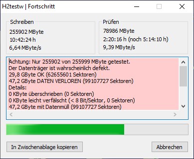

Achtung: Nur 255902 von 255999 MByte getestet. Der Datenträger ist wahrscheinlich defekt. 29,8 GByte OK (62657441 Sektoren) 220,0 GByte DATEN VERLOREN (461429855 Sektoren) Details: 0 KByte überschrieben (0 Sektoren) 0 KByte leicht verfälscht (< 8 Bit/Sektor, 0 Sektoren) 220,0 GByte mit Datenmüll (461429855 Sektoren) 0 KByte mehrfach genutzt (0 Sektoren) Erster Fehler bei Offset: 0x000000077728e200 Soll: 0x000000077728e200 Ist: 0x0000000000000000 H2testw Version 1.3 Schreibrate: 6,64 MByte/s Leserate: 7,73 MByte/s H2testw v1.4
Na, wenigstens sind die ersten 32GB ok. Normalerweise rollt das über, d.h. man sieht immer nur die zuletzt gespeicherten Daten. Was wichtiges drauf speichern würde ich trotzdem nicht, denn man weiß nicht genau wann man die 32GB verlässt.
Jens M. schrieb: > Na, wenigstens sind die ersten 32GB ok. > Normalerweise rollt das über, d.h. man sieht immer nur die zuletzt > gespeicherten Daten. > > Was wichtiges drauf speichern würde ich trotzdem nicht, denn man weiß > nicht genau wann man die 32GB verlässt. Man könnte immer noch eine 28GB patition draufmalen und ein FAT 12 Volume Namaste

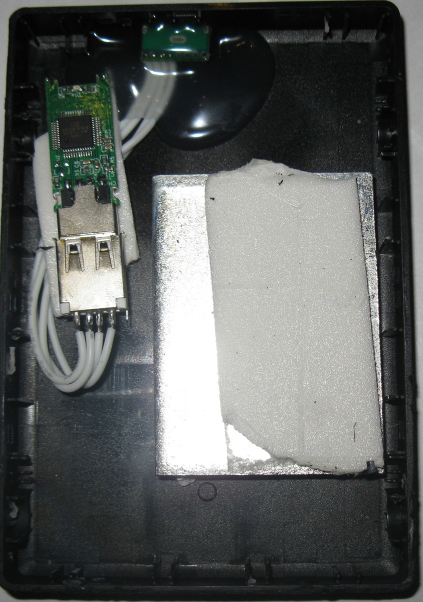

Was ist das denn für ein Plattengehäuse, in das der Stick eingebaut ist?
Uhu U. schrieb: > Was ist das denn für ein Plattengehäuse, in das der Stick eingebaut ist? Es sind zwei unabhängige Fakeartikel (sehe Foto oben...). Diese Memory Stick ist nirgendwo eingebaut. Diese Fake Festplatte hat eigene kleine Schaltung und ein Stück Stahlblech als Belastung .
Uhu U. schrieb: > Was ist das denn für ein Plattengehäuse Das ist eine Nachbildung eines von Seagate verwendeten Designs.
Traditionell verwendet man allerdings Schrauben und Muttern als Ballast.
B. P. schrieb: > Es sind zwei unabhängige Fakeartikel (sehe Foto oben...). > Diese Memory Stick ist nirgendwo eingebaut. Das dachte ich mir und habe auch gar nicht danach gefragt… > Diese Fake Festplatte hat eigene kleine Schaltung und ein Stück > Stahlblech als Belastung . …und innen drin ein 32 GB Memorystick. Was ist das für ein Gehäuse? Eins für eine externe Platte, oder ist das eine Festplatte, wie man sie in PCs einbaut, nur ohne Innenleben.
Bearbeitet durch User
Uhu U. schrieb: > oder ist das eine Festplatte, wie man sie in PCs einbaut, nur ohne > Innenleben. Nein. Die haben auch keinen USB-Anschluss. Du hättest Dir ja auch einfach den eBay-Link ansehen können.
