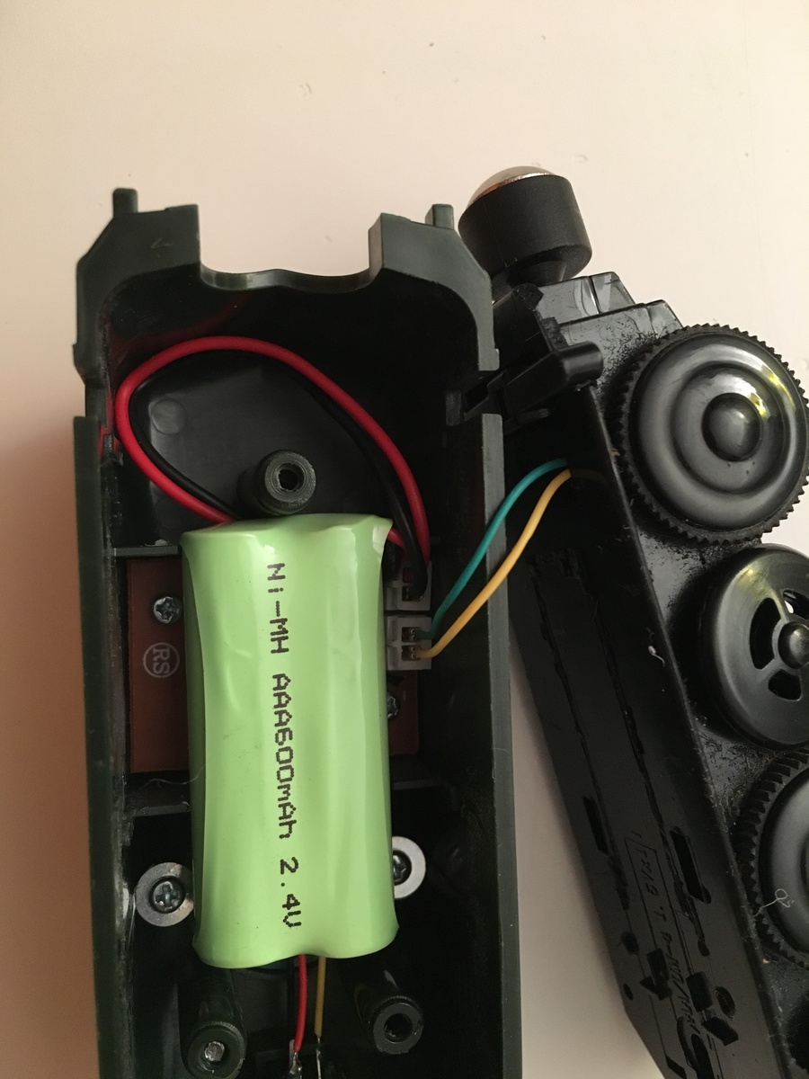

Ich habe eine akkubetriebene Lokomotive für eine Spiel-Holzeisenbahn.
Der Akku muss gewechselt werden, es ist ein NiMh 2.4 V 600mAh Akkupack
verbaut. Sieht aus wie so ein Schnurlostelefonakku-Pack mit
2xAAA-Zellen.
Sehe ich das richtig, dass ich auch einen NiMh 2.4 V 800mAh einsetzen
könnte?

von HildeK (Gast)
> könnte?
Grundsätzlich ja. Du hast halt dadurch eine um 30% höhere Kapazität.
Aber es gibt Akkus, die eher für Schnurlostelefone aisgelegt sind mit
geringer Selbstentladung, vertragen besser eine Dauer-Erhaltungsladung
und sind dafür weniger für höhere Ströme geeignet.
Andere wiederum sind besser für Hochsteomanwendungen geeignet, wie in
deinem Fall für Motoranwendungen.
Bei dem verlinkten von Reichelt gibt es leider keinen Hinweis für den
Einsatzzweck.
Siméon schrieb:
> Geladen wird die Lokomotive mit dem beiliegenden Steckernetzteil 3V
> 400mAh.
Geladen wird mit mA, nicht mit mAh. Solltest du 400mA meinen, dann geht
das mit Sicherheit auf die Lebensdauer bei einem Akku mit 600mAh.
Weniger ist hier mehr, auch wenn dann das Laden länger dauert.

von Siméon (Gast)
Hallo
Ich weiss leider auch nicht soviel über die Lok, ist nicht meine:->
Kann nur zeigen, wie sie aussieht, aber das bringt wohl auch nichts....
https://www.bea-verlag.ch/lokomotive~swiss~klassik~fuer~holzeisenbahn-4688
Im Anhang der Originalakku.... bringt aber wohl auch nicht mehr....
Gruss Siméon
