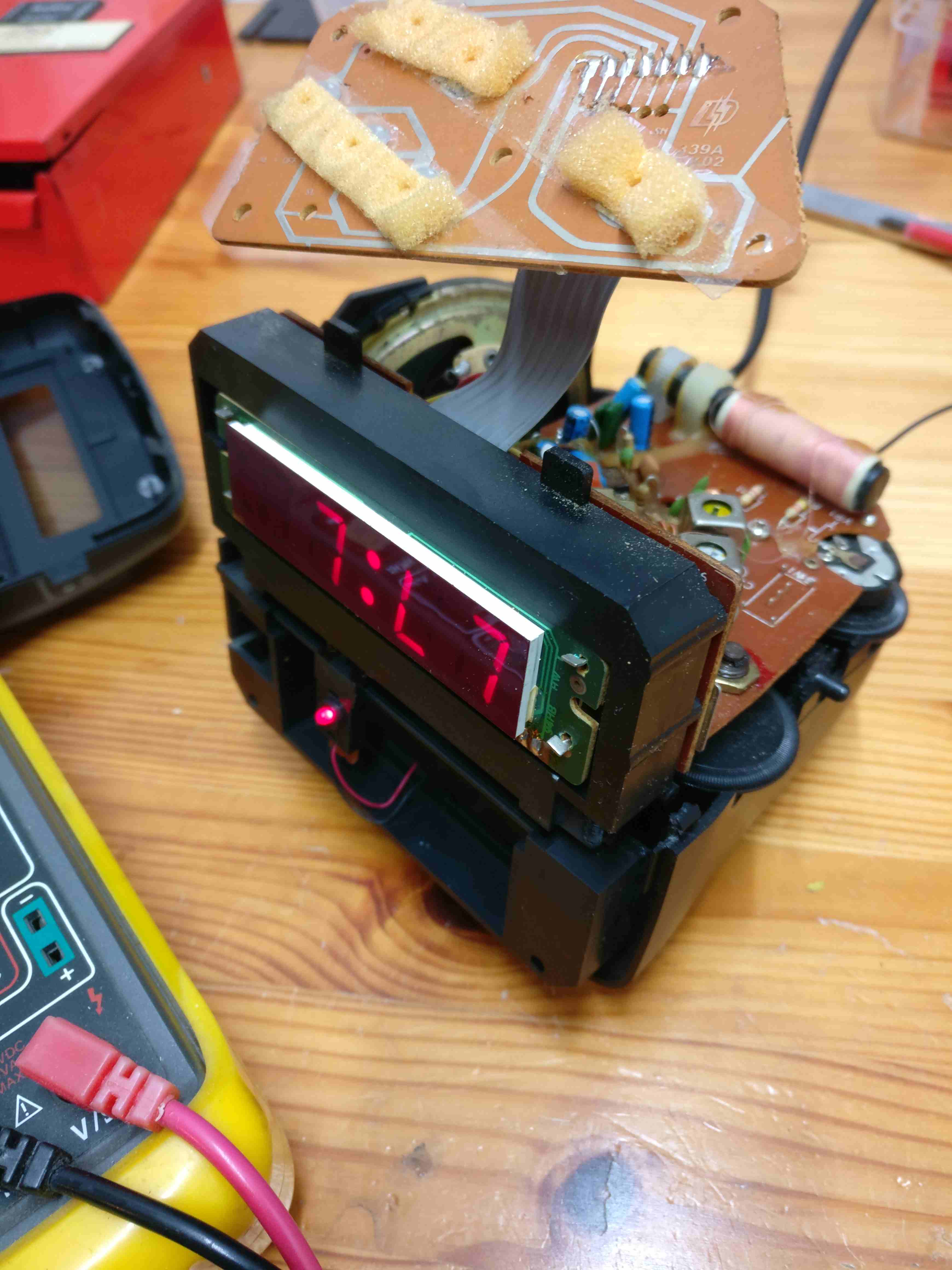

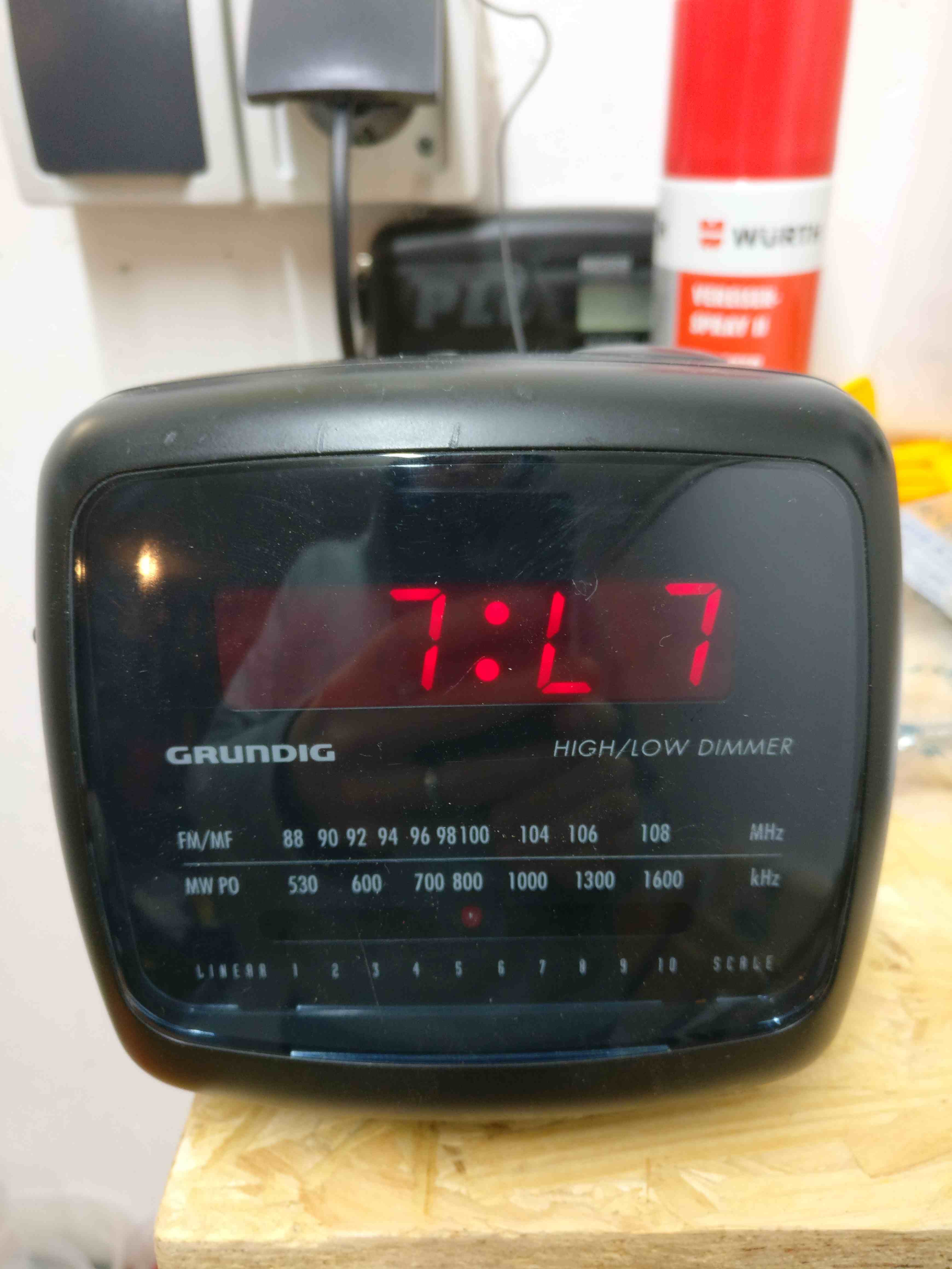

ich habe auf meinem Basteltisch einen alten Grundig Radiowecker
(Sonoclock 175).
Das Radio spielt noch, aber die Uhrzeit lässt sich nicht einstellen. Auf
der Anzeige erscheint nur 7:L7
Hat jemand spontan eine Idee was das sein könnte?
Mein Herz hängt nicht an dem Wecker aber gleich in den eSchrot, dafür
ist er zu Schade.

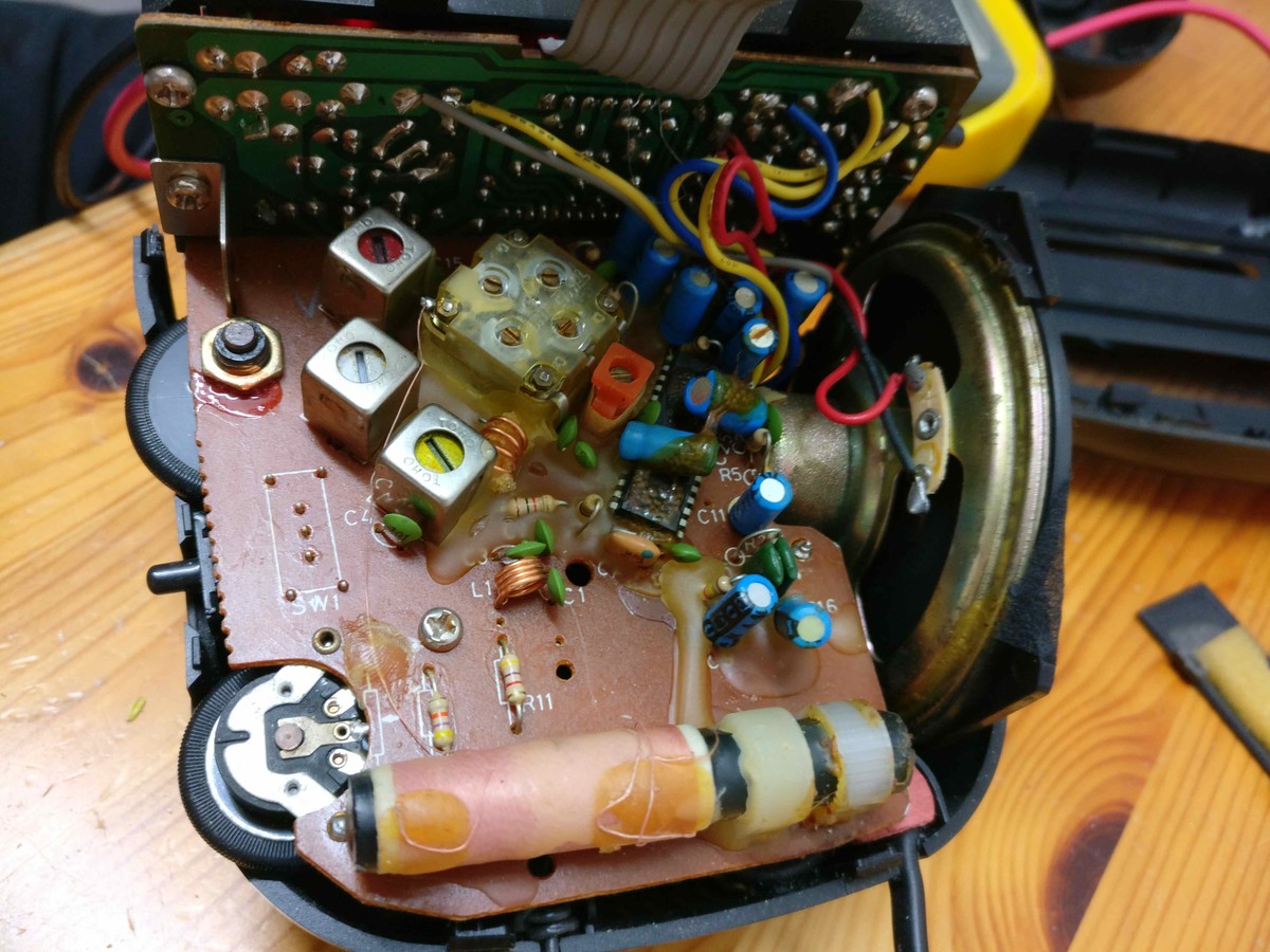

von Radio Wecker (Gast)
@hinz
Danke für den Hinweis mit dem TMS3450, den IC kannte ich noch nicht. Ich
werde mal den IC "freilegen", es wurde beim montieren ziemlich
"rumgeschmotzt".
Bilder folgen...
Hier ein paar Bilder...

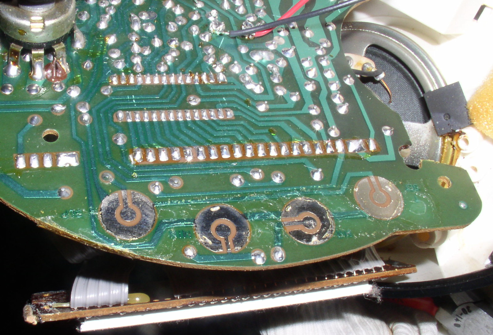

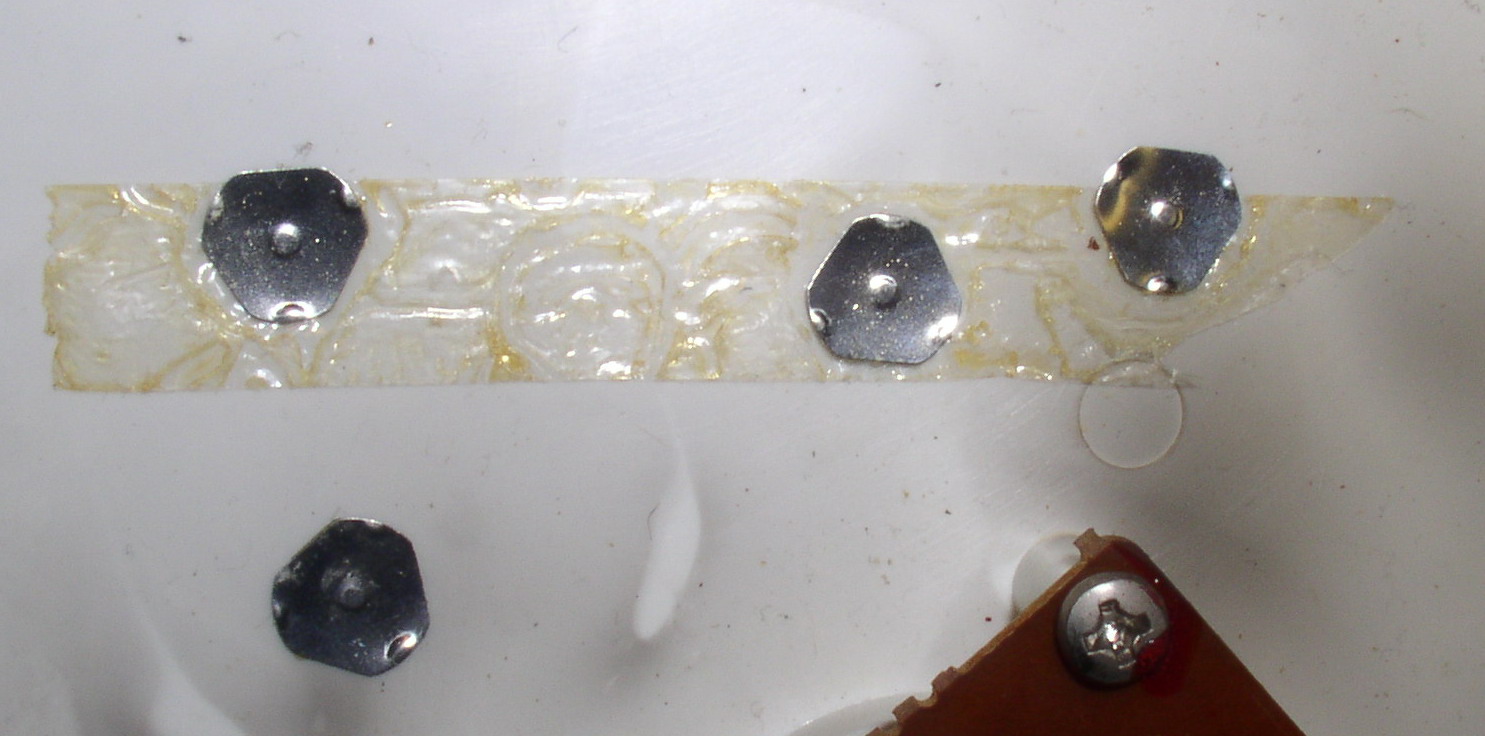

von Dieter J. (fossi)
Ich hab ebenfalls eine Sonoclock 100 auf dem Tisch.
Das Radio funktioniert.
Die Anzeige funktioniert ebenfalls, läßt sich aber nicht mehr stellen.
Hab nun das Teil zerlegt. Es ist erschreckend, was da im Inneren zum
Vorschein kommt. Übelste asiatische Handarbeit. Die Bauteile stehen oder
liegen kreuz und quer auf der Platine.
Auf ähnlichem Niveau sind auch die Taster zum stellen der Uhrzeit.
Da wurden gewölbte Stanzteile auf der Platinenunterseite mit einer Art
Klebefilm positioniert. Der Kleber bzw. das Trägerband hat sich
aufgelöst und somit sind die Kontakte nicht mehr an dem ihnen
zugedachtem Platz. Dadurch sind die Schalterfunktionen nicht mehr
gegeben.
Die Bilder sollten mehr zeigen. Bei dem Bild P1010006.jpg sind die
beiden mittleren Kontaktflächen vom Klebeband abgefallen.
Vielleicht hat das oben genannte Modell eine ähnlich Tastenkonstruktion.
fossi
da hätte man die Teile reinigen und neu mit Tesa-Film
(nur Tesa hält lange genug) neu fixieren können.
Genau so hab ich das gemacht, da das Teil zu schade ist zum wegwerfen.
Teile und Platine gereinigt. Kontakte positioniert und mit Tesafilm
überklebt.
Die Uhrzeit läßt sich nun wieder einstellen. Mal sehen, wie lange das
Tesafilm hält.
Gruß fossi

von Joachim K. (bastelboy)
Hallo Experten,
ich hatte neulich auch einen solchen Radiowecker auf meinem
Arbeitstisch. Problem war die kurze Batterie-Lebensdauer. Ich vermutete
einen leckenden Elko und lag damit fast richtig. Gemessen im Netzbetrieb
flossen aus der 9V Batterie fast 2 mA!!! Nach Auseinandernehmen des
Gerätes (puh. Streß!) lötete ich den größeren Elko im Uhrenbereich aus,
470 uF 16 V. Er hatte nur noch ca. 47 uF, aber sein Reststrom war sehr
gering. Nach Ersatz des Elkos konnte ich mit meinem Multimeter keinen
Strom aus der Batterie bei Netzbetrieb mehr feststellen. Ich vermute,
die reduzierte Kapazität reichte nicht mehr aus, um das Uhren-IC die
gesamte Netzperiode zu versorgen.
