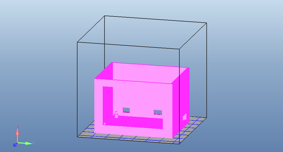

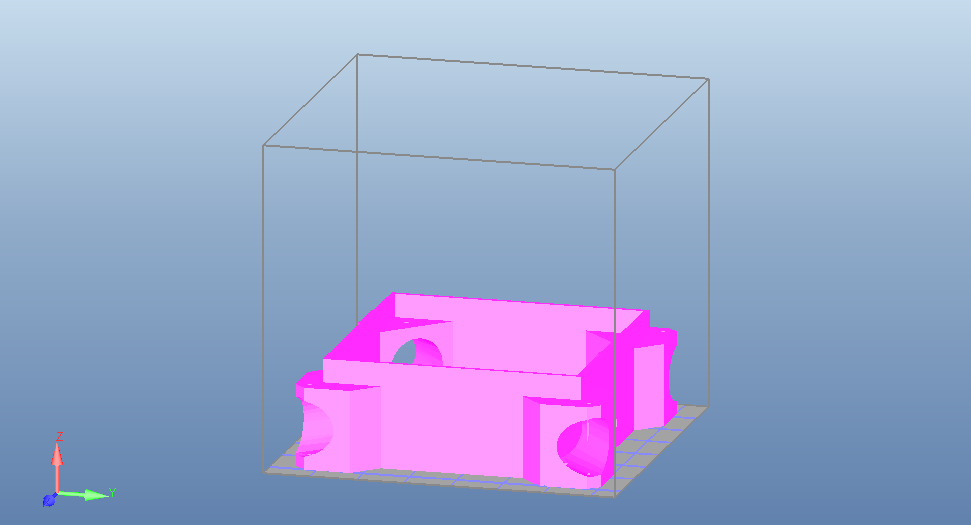

von Marlin S. (tuefftler_88)

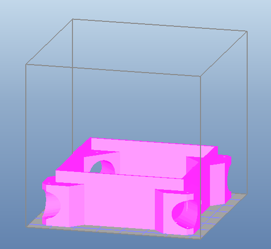

ich habe nun bestimmt schon 2 Rollen verblasen... Ich kriege das einfach
nicht gedruckt.
1. Die Base ist immer riesig und verbraucht unmengen an Material...
2. Welchen Support muss ich nutzen?
Bei Interior füllt er mir komplett alles aus.. komplett... Das
verbraucht unmengen an an Material.
Wie kriege es es hin das nur die "löcher" mit Stützmaterial gedruckt
werden?
Vielen dank.

von Alex G. (dragongamer)
Sag erstmal welche Software du verwendest.

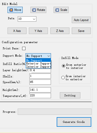

Bei meinem Drucker (WT150) war DoraWare dabei. ANdere Software habe ich
aufgrund von x3g Code nicht zum laufen bekommen.
Das sind alle Einstellungen die habe.
von Joachim S. (oyo)
Ich sehe auf den angehängten Fotos jetzt nichts, was es zwingend
erforderlich machen würde, bei diesen beiden Teilen überhaupt Supports
zu drucken.
Wenn das alle verfügbaren Einstellungen sind, dann würde ich an Deiner
Stelle aber mal nach einem anderen Slicer Ausschau halten, bei dem man
mehr Optionen hat. Es scheint ja durchaus möglich zu sein, den
üblicherweise von Slicern erstellten gcode mittels Tools wie "gpx" in
dieses x3g-Format umzuwandeln. Alternativ ist es ja offenbar auch
möglich, den WT150 auf Marlin-Firmware umzuflashen.
Ich habe es nun hinbekommen.
No Support, 60mm Speed und 0.2mm layer.
Ich kann nur vermuten aber wäre für mich auch logisch.
Ich wollte das "schnell" mal eben als test drucken um es mir
anzusehen... Zu verändern etc.. Prototyp eben...
Damit es schneller geht habe ich den layer auf 0.4mm gestellt. So dick
ist auch die Düse.
Mir erklärt sich das wie folgt.....
Die Düse 0.4mm. Wenn ich nun mit 0.4mm drucke überlappt er nicht sondern
legt die Wurst "nebeneinander" was dann dazu führt das die Wurst runter
fällt bei Hohlräumen.
Jetzt mit 0.2mm layer legt er die Wurst je layer nur 0.2mm statt 0.4mm
weiter, somit liegt die Wurst zur Hälfte auf dem layer und zur Hälfte in
der Luft.
Schritt für Schritt kann er so Brücken und Hohlräume erstellen.
Ist meine Vermutung/Denkweise korrekt?
> ist auch die Düse.
> der Luft.
Habe jetzt ehrlich gesagt nicht 100%ig verstanden, wie Du das meinst.
Als Faustregel gilt m.W.n., dass das absolute *Maximum für die
Layer-Höhe 80% des Nozzle Diameters* beträgt; bei einer 0.4mm-Düse also
0.32mm.
Demnach ist klar, dass 0.4mm Layer bei einer 0.4mm-Düse nicht
funktionieren.
Nimm auch für schnelle Drucke also maximal 0.3mm Layer.
von Bernd K. (prof7bit)
> der Luft.
Ja. Kleinere Schichthöhen erleichtern es Überhänge zu drucken, auch
deutlich über 45° hinaus, Deine Erklärung mit der Wurst ist korrekt,
genau so verhält es sich.

Ich nutze TurboCAD unter Debian. War nicht ganz einfach aber hab dafür
ne Lizenz.
Die Ansicht ist von DoraWare.
Nachdem der Druck noch einmal schief ging druckt er nun. Ich würde

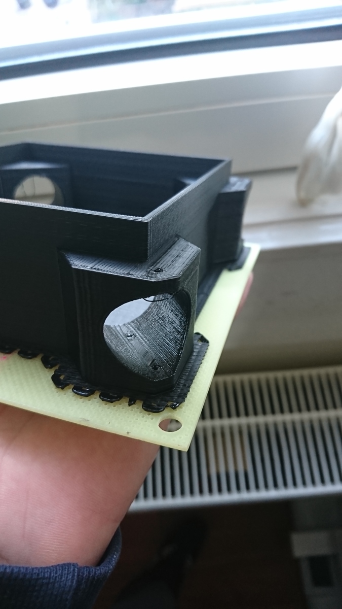

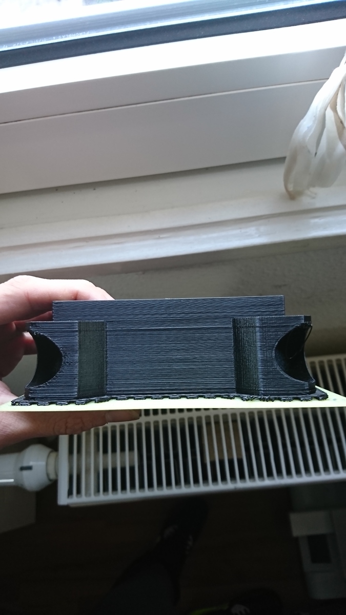

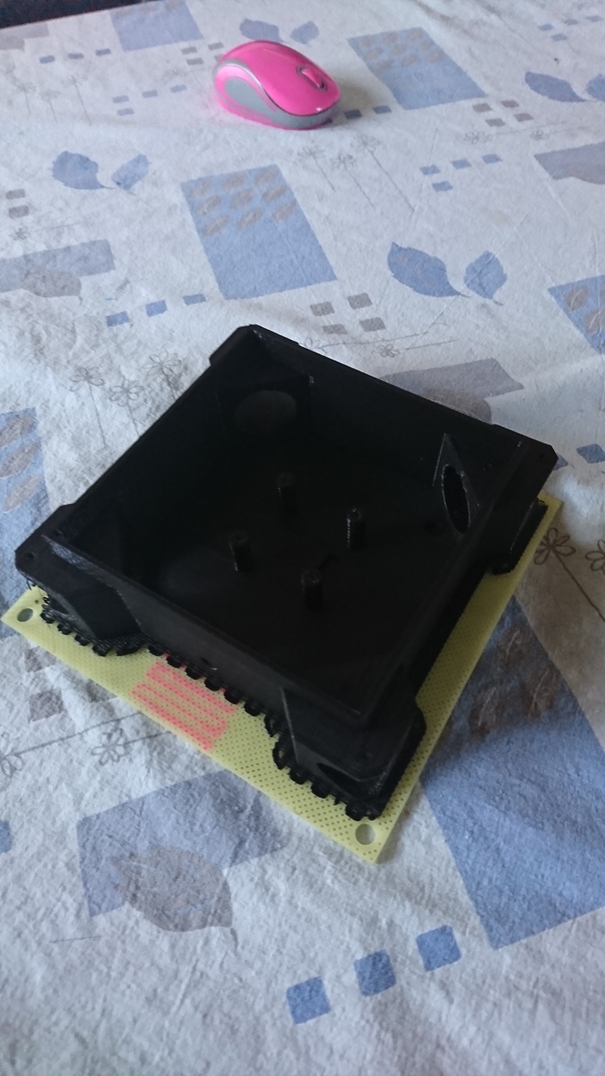

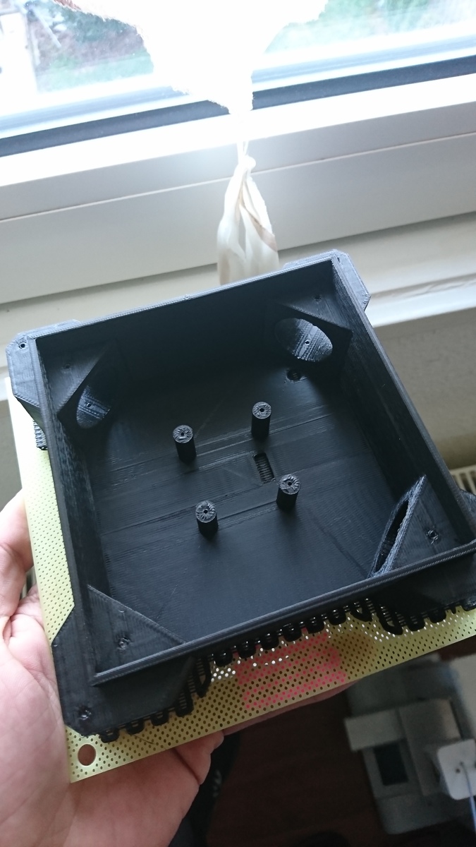

Jetzt gerade ist der Druck fertig geworden.
Ok das werde ich mir mal ansehen... Wie wo was man da machen muss...
So Einstellungen war wie folgt
No support
195 Grad Temperatur (21grad Raumtemperatur)
65mm speed
0.2mm layer

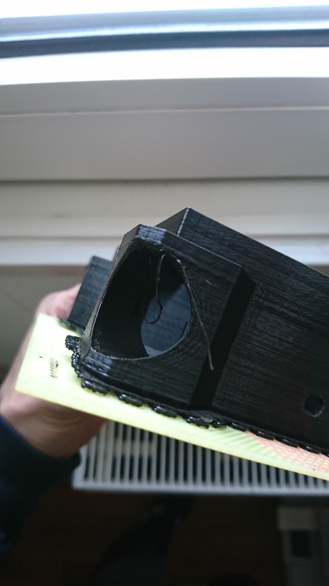

Anbei ein paar Bilder.
An einer Seite hat sich das ganze leicht vom Druckbett gelöst... Warum?
Werde ich noch irgendwie rausfinden müssen.
Die Rundungen sehen ganz ok aus... Werde nachher mal schauen ob die
Rohre passen. Allerdings sind da ein paar hängende Fäden.
Nunja... Ihr seit da schon weiter und besser als ich.. Bilder sagen
bekanntlich mehr als tausend Worte.
Motzen bringt mir nichts, aber Kritik, Tips, Informationen sind immer
gerne willkommen.
