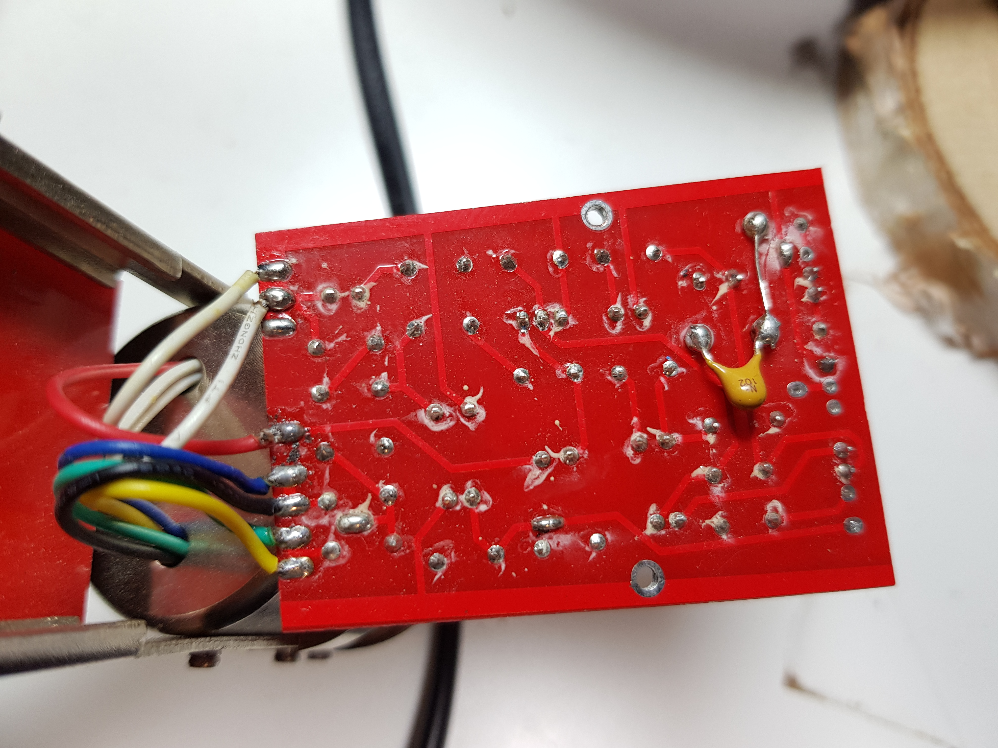

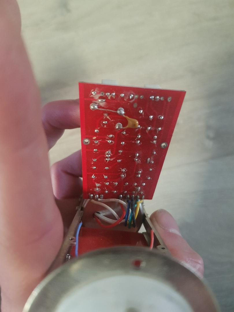

Hey, ich hab das Forum hier auf die schnelle gefunden und bin neu hier. Ich kann Löten ich weiß nur nicht wo ich den Punkt setzen soll. Das ist mein Mikrofon "Sontronics - Stc 2" Wie ihr seht ist das +/- Kabel abgerissen, leider weiß ich nicht von welchem Punkt aus. Das Mikro hat 200€ gekostet, damals.. deshalb würd ichs gern reparieren, ich hoffe ich bin in der richtigen Unterkategorie, falls nicht sorry ♥ Meine Bitte, einfach zwei Kreise um die Punkte wo ich jeweils rotes/blaues Kabel festlöten muss. Ich hab keinen Schaltplan oder sonstiges im Internet gefunden.

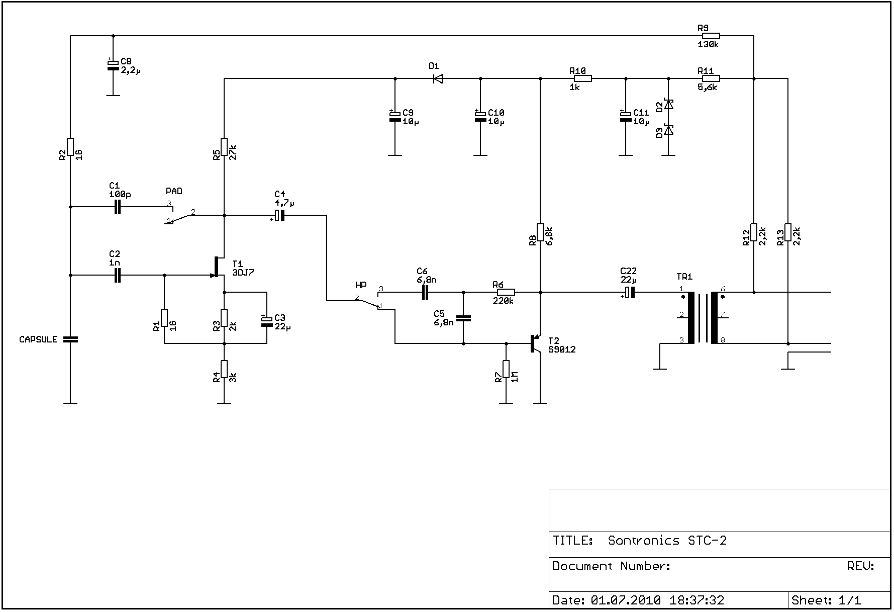

Hallo, nach nicht einmal 1 Minute Google finde ich unter der Kategorie Bilder angehängten Schaltplan. Reicht das? VG hologram

Daniel K. schrieb: > Das Mikro hat > 200€ gekostet, damals.. deshalb würd ichs gern reparieren, Reparatur lohnt sich schon, kostet auch heute noch 192€ (Thomann). Daniel K. schrieb: > Wie ihr seht ist das +/- Kabel abgerissen, Wirklich? Oder wurde das Mic "verbastelt? ;-) Mach schrieb: > Mal bitte ein gutes aussagekräftiges Foto. Die Leiterplatte auch von hinten beleuchten, damit sich der genaue Verlauf der einzelnen Leiterbahnen erkennen lässt.
Der Schaltplan passt leider nicht zum Bild. Aber wenn Litze abgerissen wurde, dann sollten auf der Leiterplatte noch Reste zu sehen sein. Schnapp dir mal ne Lupe und untersuche die Lötstellen.

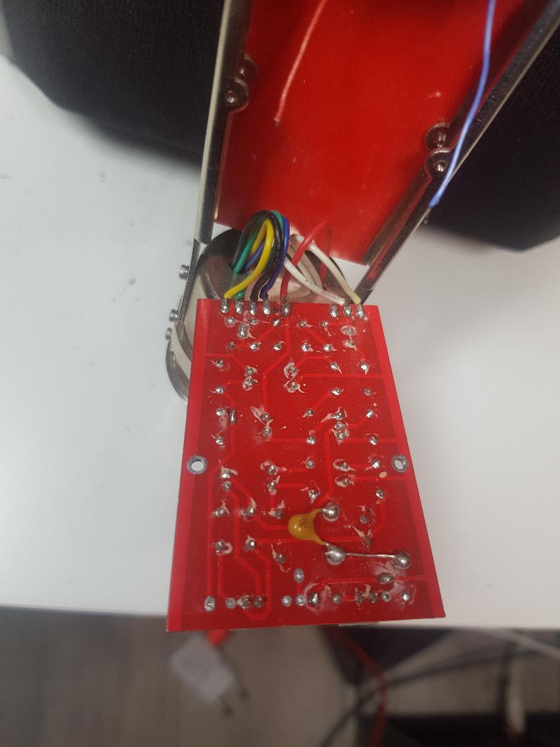

> Die Leiterplatte auch von hinten beleuchten, damit sich der genaue > Verlauf der einzelnen Leiterbahnen erkennen lässt. Ich hoffe das Bild ist besser, habs ausgeleuchtet, aber sobald ich mir das Bild an den Pc schicke geht was von der Quali verloren.. Ich hab eben mal im Music Store Köln angerufen, die meinten die könnten das höchstens einschicken, wenn man glück hat wirds repariert, ansonsten kommt n kostenvoranschlag.. Also ich würd da ja schon gern selber die zwei käbelchen selbst festmachen, geht am schnellsten und günstigsten, beim betrachten unter der Lupe sind mir leider Litzen o.ä. aufgefallen.
Daniel K. schrieb: > Ich hoffe das Bild ist besser Nein, ist es nicht. Das bild ist total unscharf. Fotografiere mit viel Licht und richtige die Kamera senkrecht zur Platine aus, so dass jeder Punkt im Bild den gleichen Abstand zum Objektiv hat.

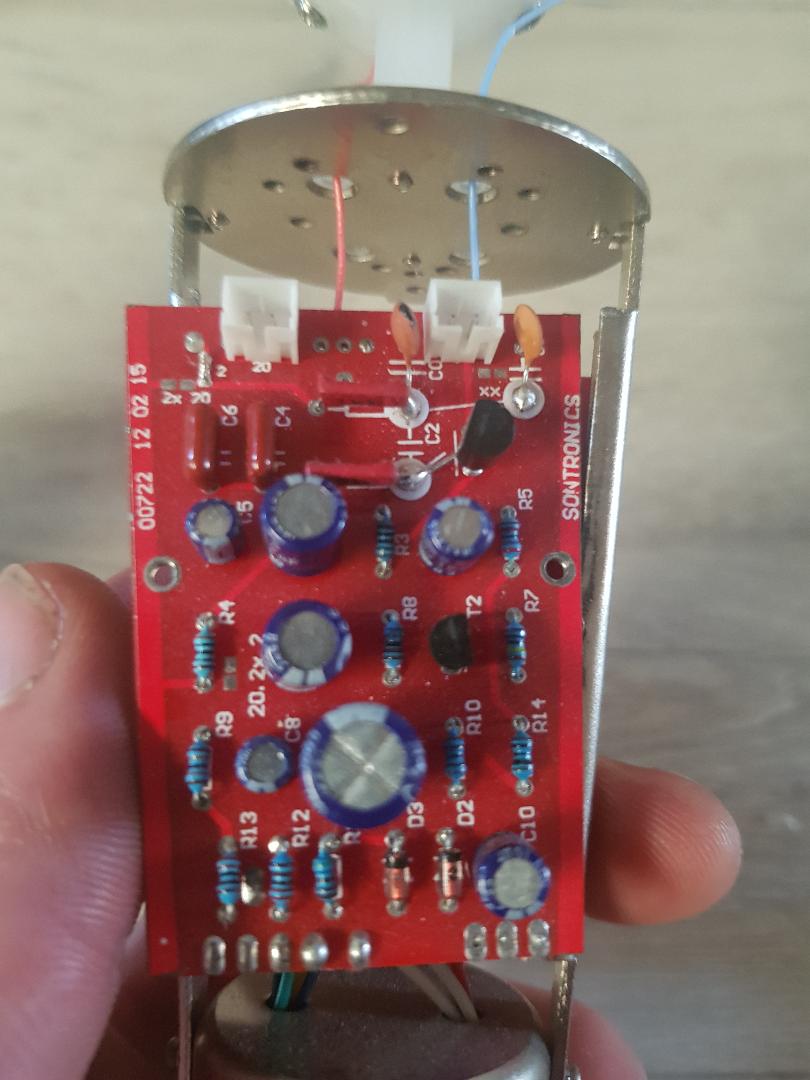

Meine ANNAHME!!! ist, dass die drei Löcher ganz oben zwischen den beiden weißen Buchsen in Frage kommen. Sonst ist ja jeder Lötpunkt auf der anderen Seite mit einem Bauteil versehen, oder? Nur diese 3 Löcher sind frei. Auf den Bildern kann man leider nicht sehen, welche Löcher schon mal benutzt waren. Schau Dir das doch mal im Detail an! Gruß Sebastian

Sebastian R. schrieb: > Meine ANNAHME!!! ist, dass die drei Löcher ganz oben zwischen den beiden > weißen Buchsen in Frage kommen. Sonst ist ja jeder Lötpunkt auf der > anderen Seite mit einem Bauteil versehen, oder? Nur diese 3 Löcher sind > frei. > > Auf den Bildern kann man leider nicht sehen, welche Löcher schon mal > benutzt waren. Schau Dir das doch mal im Detail an! > > Gruß > Sebastian
Ich denke, das gehört so. PS: vergleiche mal die Datei-Größen und mit ihrem Informationsgehalt (Bildschärfe).
Stefanus F. schrieb: > Ich denke, das gehört so. Also ich hab mir das Teil von allen Seiten nochmal angeschaut, gedreht, gewendet und bin mal die Bahnen lang gegangen, blau würd ich auch sagen gehört dahin, sieht auch so aus beim genaueren betrachten, mit Rot bin ich mir nicht ganz sicher, kann man das bedenkenlos ausprobieren? Mal kurz Strom ans Mikro oder ist dann unter umständen alles matsch? ^.^ Danke schon mal für die vielen, liebe und so schnelle Antworten:) Grüße
Ich bin ziemlich sicher, wie sonst soll eine positive Spannung an C8

Mit einer Lupe sollten die beiden Lötaugen zu erkennen sein, wo der Draht abgerissen ist. Bzw. die Lötaugen, wo auf der Lötseite ein Draht im Zinn steckt, aber auf der anderen Seite nichts ist.

Nun... es handelt sich hier um zwei Leitungen die von der Kapsel kommen, oder? Dann geht blau entsprechend dem obigen Stromlaufplan an GND und rot an einen Widerstand an dem noch zwei Kondensatoren hängen. Das sollte denke ich auch auf dieses Mikro zutreffen, ich glaube kaum das da so viele Unterschiede sind.
Stefanus F. schrieb: > Ich bin ziemlich sicher, wie sonst soll eine positive Spannung an C8 > gelangen? Ja, haste Recht, klasse ich Probiers gleich heut Abend aus und geb mal bescheid was bei rumgekommen ist:) > Um das zu verhindern benutzen Elektroniker gerne Labornetzteile mit > einstellbarer Strombegrenzung. Das hab ich leider nicht bei mir zu Hause, aber gut wer nicht wagt der nicht gewinnt :D Vielen lieben dank erst mal an alle:)

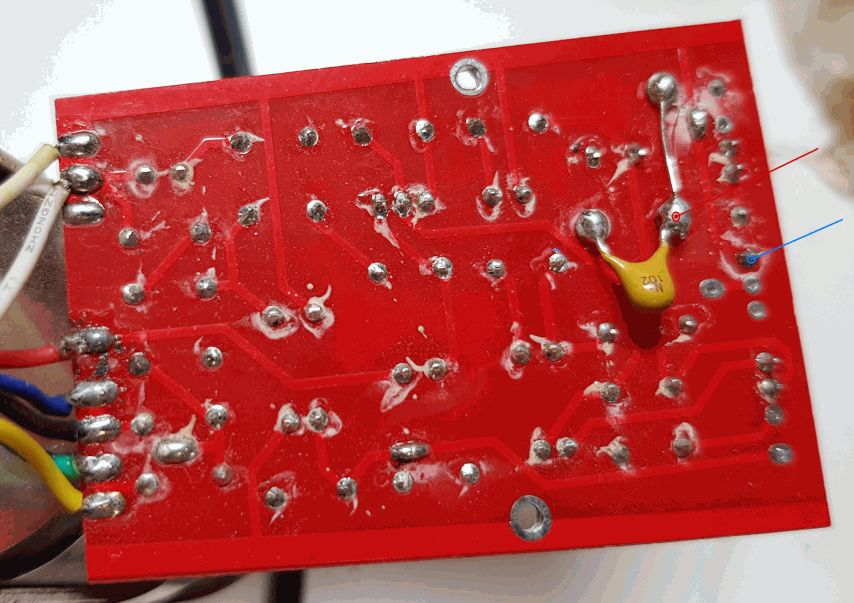

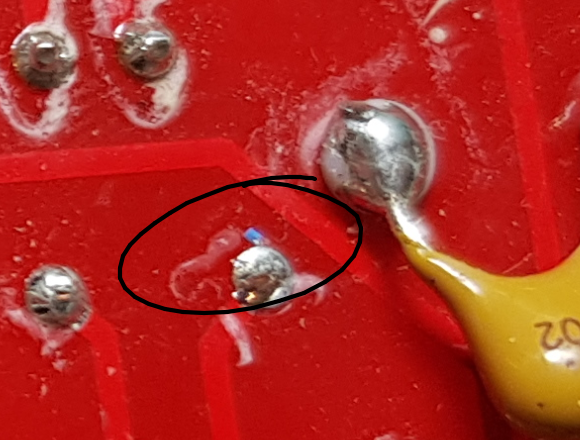

Ich denke, das gehört so. Man sieht an der 'roten' Lötstelle m.E. sogar noch ein Stückchen Litze
Und wenn es funktioniert, dann reinige die Leiterplatte ein wenig vor dem Zusammenbau. Sieht ja aus, als hätte da jemand nen Joghurt drauf geschlabbert. Isopropyl ist ideal, aber Wasser und danach gut trocknen lassen geht auch.
Matthias S. schrieb: > Ich denke, das gehört so. Da würde ich zustimmen. Dafür spricht auch, dass die Anschlüsse alle in Teflon Buchsen sitzen und damit wohl am besten für das unverstärkte Signal geeignet sind. Alternativ würde ich auf "rep.jpg" noch oben links bei der "2x 20" Beschriftung vorschlagen wollen?

Matthias S. schrieb: > Ich denke, das gehört so. Man sieht an der 'roten' Lötstelle m.E. sogar > noch ein Stückchen Litze Stark, ich hab mir eben eine Handlupe geholt, hab genau an den Beiden von dir Markierten stelle kleinste Drähtchen gefunden die da sind, dann probier ichs lieber mal da, scheint mir richtiger:) Danke für den Adlerblick, hat mir hoffentlich ein paar euros gespart.

Nachdem das ja ein echtes Kondensatormikrofon ist, ist es prinzipiell völlig egal, wo du die Drähte der Mikrokapsel anlötest. Kaputtgehen wird nichts. Gehen aber auch nicht ;)
