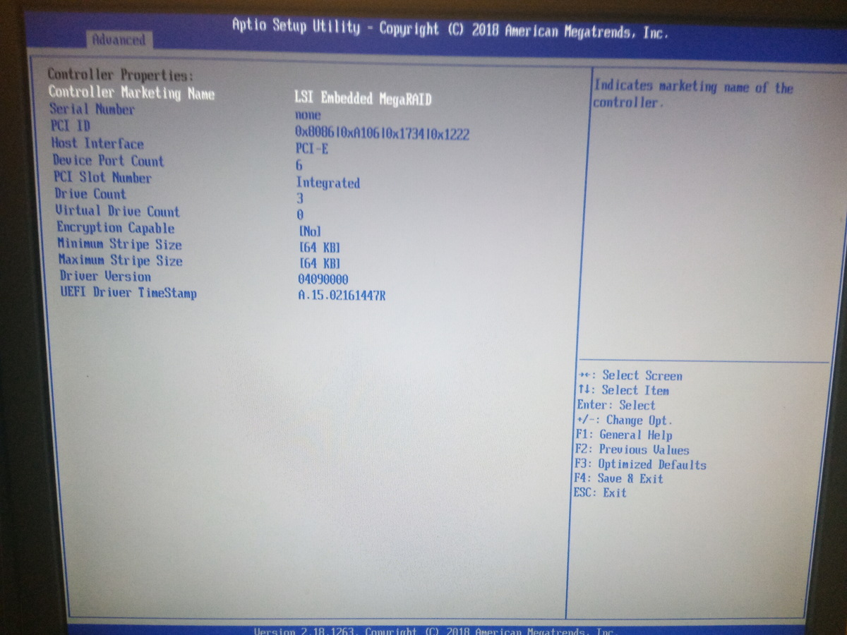

Hallo zusammen, ich habe bei Computeruniverse folgenden Server gekauft: https://www.computeruniverse.net/de/fujitsu-primergy-tx1320-m3-t1323sc010in Nun ist er da, und siehe da es gibt gar keinen Raid Controller. Welcher Raid Controller kaufe ich am besten und schnellsten? Danke Gruß

Das habe ich gefunden: https://sp.ts.fujitsu.com/dmsp/Publications/public/cnfgTX1320M3.pdf Siehe Bild. Was meinen die damit? Das es einen Software Raid gibt? Toll. Im Bios habe ich einen: LSI Software RAID Configuration Utility Mit LSI Embedded MegaRAID Ich komme einfach nicht in irgendein RAID rein beim Booten.

Brom schrieb: > Was meinen die damit? Das es einen Software Raid gibt? Ganz genau. Und: dieses Software-RAID beherrscht nur die Level0 und 1. > Im Bios habe ich einen: > LSI Software RAID Configuration Utility Und was passiert, wenn du das aufrufst? > Mit > LSI Embedded MegaRAID Aha, da isses doch. Nun mußt du nur noch ein Array anlegen und diesem Platten zuordnen. Das ist natürlich nur möglich, wenn es mehr als EINE im System gibt, denn das ist die Mindestvoraussetzung für RAID0 und auch für RAID1. Fazit: You've got, what you paid for...

Brom schrieb: > ^ Nein da ist keine RAID Karte drin, das habe ich früher schon Dann drücke STRG+M wie in diesem Handbuch, PDF Seite 24: https://www.fujitsu.com/global/Images/b7fy-2331-01en.pdf

http://manuals.ts.fujitsu.com/file/13050/tx1320m3-d3373-bios-de.pdf Seite 28, bist du im RAID Modus und nicht AHCI?

Brom schrieb: > Ja ist bei SATA auf RAID Dann würde ich dir als nächstes raten das BIOS mal auf Werkseinstellungen zurückzusetzen. Denn zum einen wird dann der RAID Controller aktiv sein, und zum anderen sicher auch im RAID 1 laufen. Da ich das BIOS nicht kenne, weiß ich nicht wo man den noch "deaktivieren" kann. Dann wird sicher auch die Meldung zur Konfiguration mit CTRL+M wieder erscheinen, denn so ist es überall dokumentiert. Brom schrieb: > Was ist dieser "LSI Embedded MegaRaid" überhaupt? Ein kleiner Chip auf dem Board - anstelle eines dedizierten (PCIe) RAID Controllers.

Beitrag #5749836 wurde vom Autor gelöscht. --> Hast aber Recht, ist tatsächlich nur FakeRaid. Einfach STRG+M während des Bootens und das Wunder geschieht. https://www.thomas-krenn.com/de/wiki/Erstellen_eines_LSI_Onboard_RAIDs
Brom schrieb: > Danach SATA wieder auf RAID gestellt -> Neugestartet. Immernoch alles > beim alten. Keinerlei Reaktion auf CTR-M Dann ist jetzt wohl ein guter Zeitpunkt sich mal mit dem Support in Verbindung zu setzen.

KLEINES Update: Der ServerView zeigt mir folgendes: RAID Controller 0: LSI Logic Embedded MegaRAID (Intel C236) Kann aber nichts mit ihm anfangen, irgendwie habe ich das Gefühl das Fujitsu den Intel C236 "abgestellt hat" und den Server eben ohne RAID verkauft obwohl dieser im BIOS auftaucht. Die Frage ist nur wie man sowas wieder "an macht"
