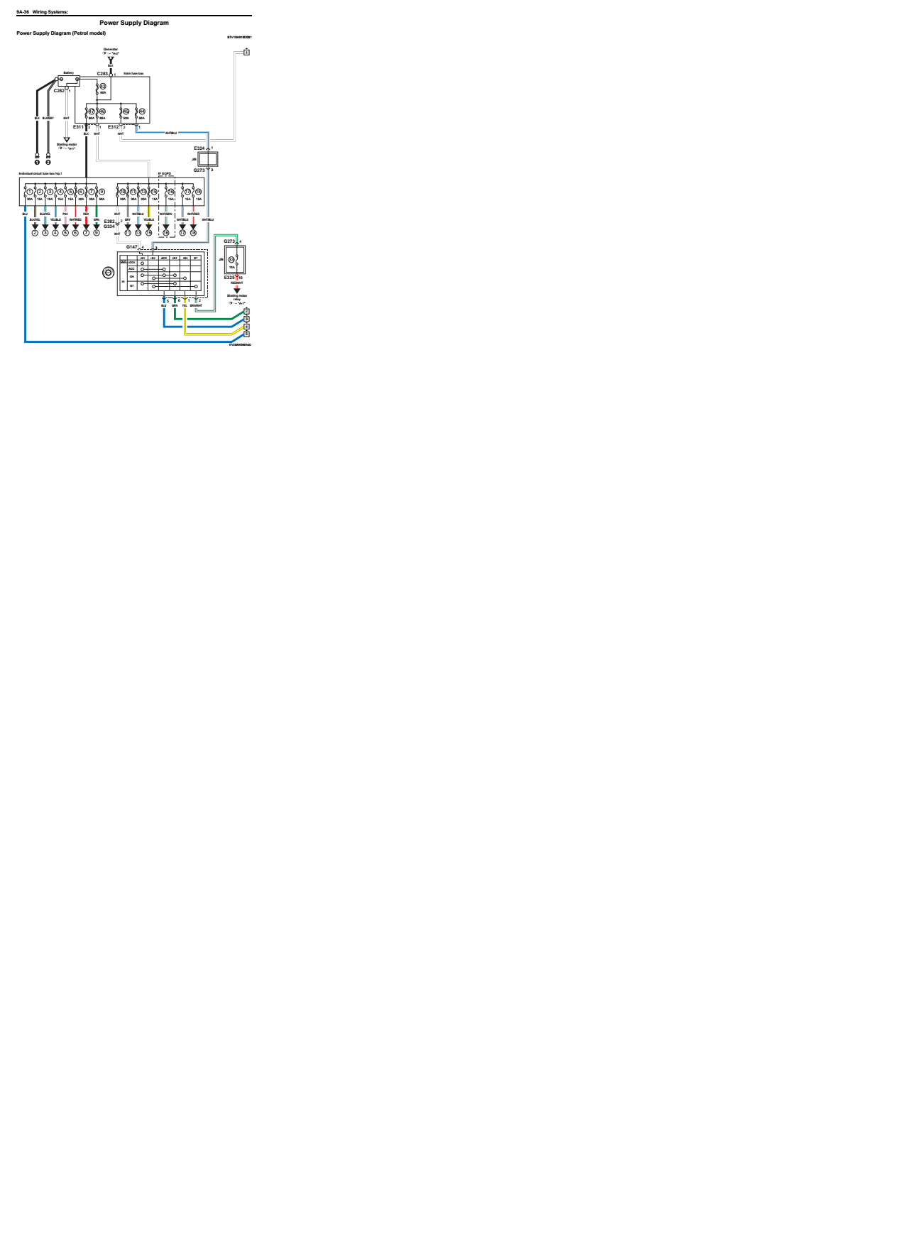

Hatte heute nur kurz Zeit zum prüfen. Aber bereits am Hauptrelais und am Zündschloss liegen nur 11,5 Volt an. Bei einer Batteriespannung von 12,6 V. Da ich jetzt einen Schaltplan habe, dürfte der Fehler hoffentlich bald gefunden sein. Morgen werde ich mal die 11,5 V etwas belasten, so mit 500 mA. Mal sehen, ob sie dann ganz zusammen bricht. Das Auto hat tatsächlich fast ein Jahr gestanden, wurde aber früher täglich mehrmals bewegt. Aber auch vor dem Defekt wurde es mindestens 50 mal gestartet. Ich könnte ja mal versuchsweise die Batteriespannung direkt auf die Sicherung vom Hauptrelais zu legen. Wäre eine Pfriemelei, aber machbar.

Wollvieh W. schrieb: > Für die am Bildschirm Mitfiebernden wäre der Schaltplan natürlich > praktisch, wenn Du den relevanten Teil hier anhängen könntest. das werde ich versuchen. Es sind aber einige A4 Seiten, die ich als PDF habe.

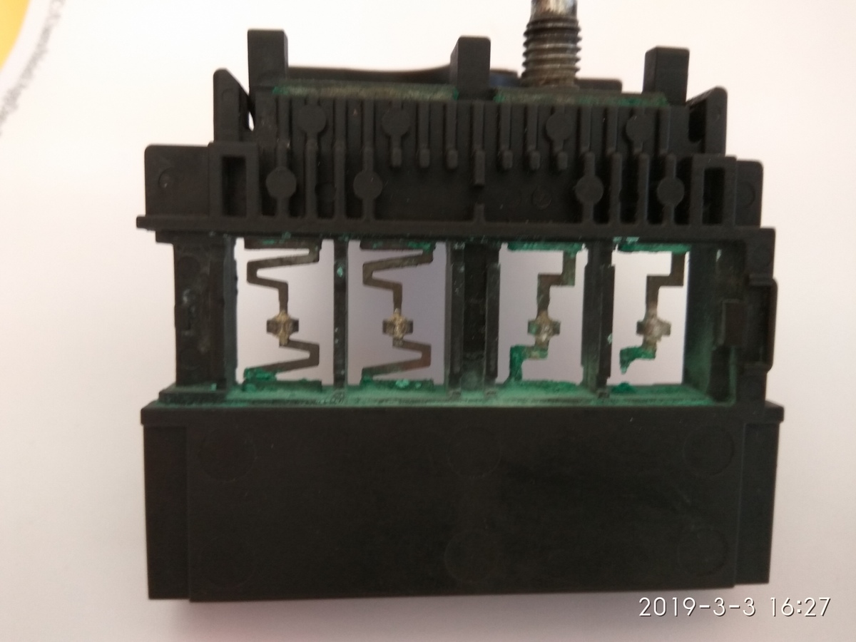

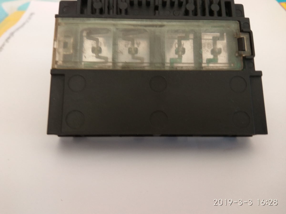

So der Fehler dürfte gefunden sein. Die Sicherung ganz rechts, eine der 4 Hauptsicherungen (80 A) ist eher durchgegammelt als durchgebrannt. Das grüne unten an den Füßen ist Grünspan. Durch die Kunststoffverkleidung konnte ich die Füße der Sicherungsdrähte nicht sehen, weshalb ich diese für in Ordnung hielt. Die Spannung, die ich gemessen hatte an der Sicherung 10 (Zündung) von 11,5 Volt war wohl eine Störspannung von irgendwo her. Werde mir jetzt Ersatz besorgen und dann posten, ob es die alleinige Ursache der Probleme ist.
Bearbeitet durch User
Das sieht ja übel aus, da hat wohl einer der Konstrukteure seine Hausaufgaben bezüglich Spritz- oder Kondenswasser nicht ordentlich gemacht. Oder es wurden nachträglich Dichtungen wegoptimiert.
Eine handelsübliche und ausentwickelte Sicherung war ihnen halt zu teuer, noch dazu weils gleich um 4 Stück ging, da haben sie diesen Vierfachhalter mit ausgestanztem Dosenblech (und angelötetem Ringlein in der Mitte?) mal eben vom Praktikanten entwickeln lassen. Andererseits schafft Nässe jeden beliebigen Querschnitt über die Zeit. Und im Auto ist es überall feucht, wie man im Winter an den innen beschlagenen Scheiben sieht. Mit einem Duspol wäre das nicht passiert, der hätte die Phantomspannung runtergedrückt. ;) Wobei ich vermute, daß bei derartigem Ausfall einer "Phase" sogar relativ stabil eine Scheinspannung über Schutzdioden, kalte Glühbirnen etc. eingespeist werden kann, was einen dann meßtechnisch in den Wahnsinn treibt. Es kann sein, daß die angeschlossenen Kabel durch Kapillarwirkung auch was abbekommen haben. Im Extremfall kann Feuchtigkeit an einem Motorsensor die Stecker am ein Meter entfernten wasserdicht verkapselten Steuergerät zum Abfaulen bringen.
