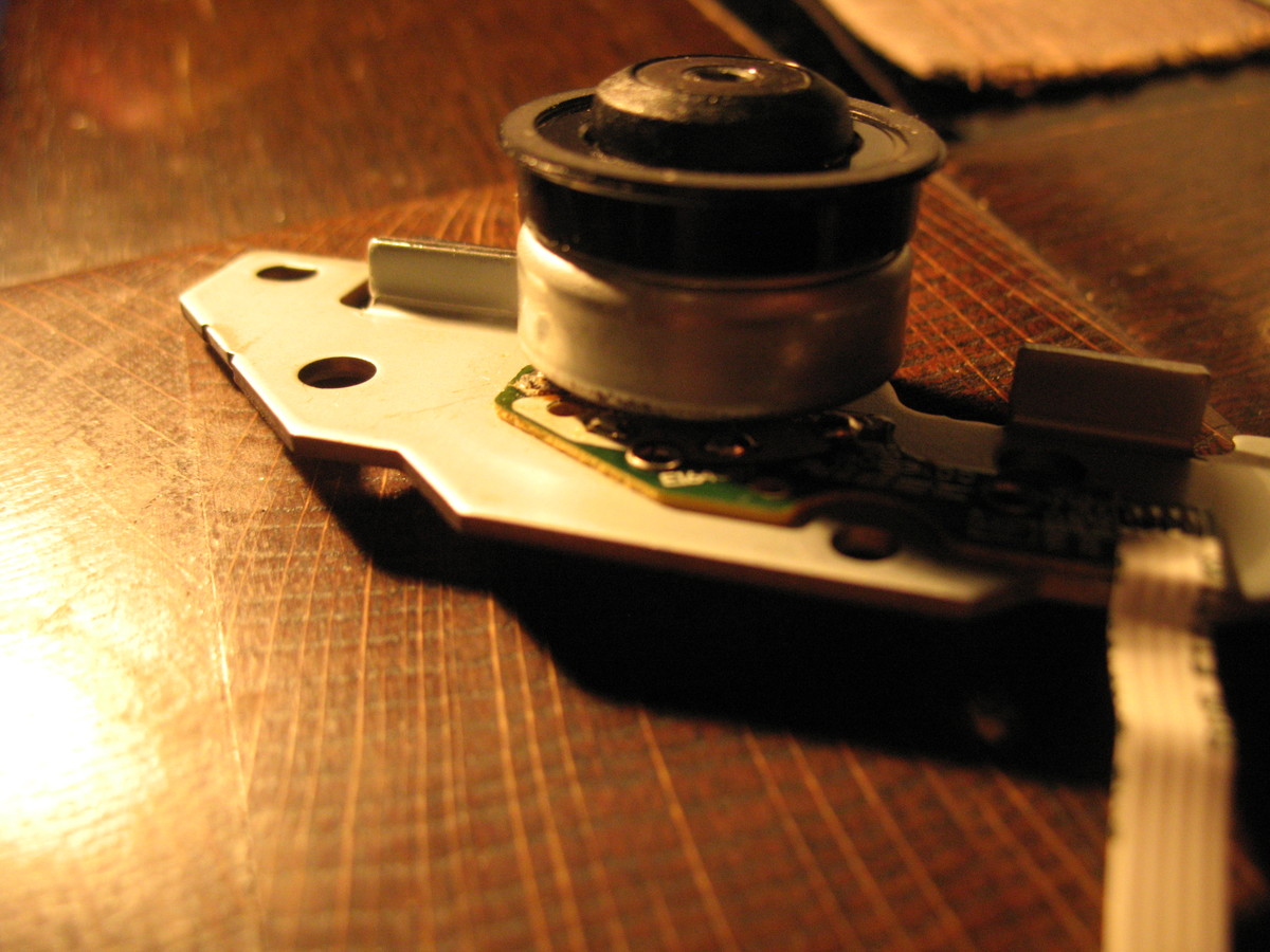

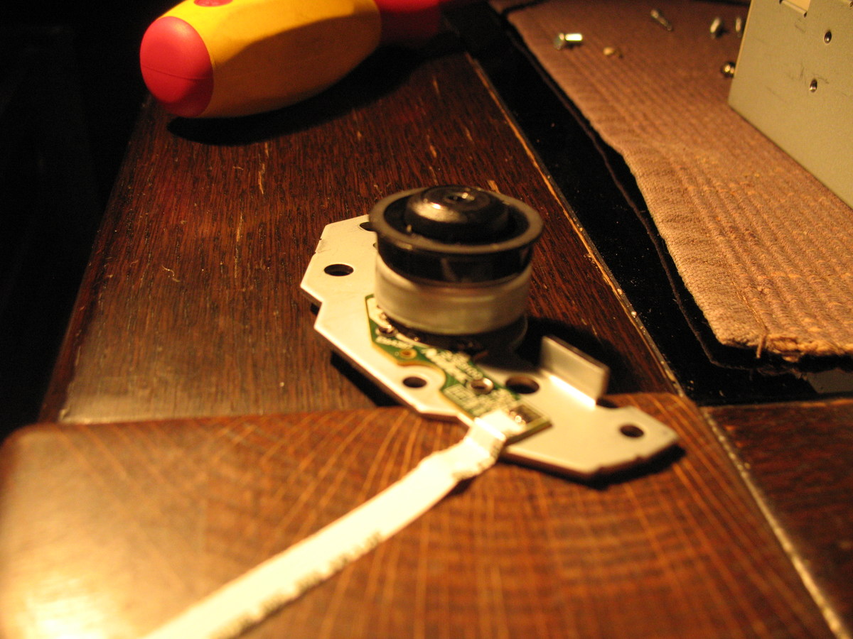

Hallo an alle, habe nun mal die Bilder angehängt. Diese erheben keinen Anspruch auf Schärfe, da freihändig. Habe immer wieder mit dem Tool das Laufwerk versucht zu starten, er macht alles mit ok, außer dem Spendeltest mit Medium. Wie könnte ich nun an die Achse kommen? Von hinten geht auch nicht, da an dem Blech der Motor eingepresst ist, und ne Kappe drauf ist.

Manche CD-Player etc. haben das Problem, daß der Gummiring, der die Haftreibung von der Spindel zur CD erhöhen soll (auf den Bildern des Motors ist er zu sehen) zu rutschig geworden ist, so daß die CD beim Versuch, den Motor auf Drehzahl zu beschleunigen, durchrutscht. Und dann kann die CD natürlich nicht vernünftig gelesen werden.

Hallo Thomas schrieb: > Wie könnte ich nun an die Achse kommen? Von hinten geht auch nicht, da > an dem Blech der Motor eingepresst ist, und ne Kappe drauf ist. Ich sehe mehrere Möglichkeiten: 1. Motor an eine geeignete Stromquelle anschließen und mal eine Zeit lang laufen lassen. Vielleicht läuft er sich ja frei. Auf dem Foto kann man leider nicht erkennen, ob und welche Art von BLDC-Motor das ist. sollte aber durch Nachverfolgung der Leiterbahnen bis zum Treiber-IC klar werden. 2. Motor auf den Kopf stellen, 1-2 Tropfen Öl in die Glocke geben. Eine Zeit lang warten, bis das Öl sich in der Glocke gesammelt hat, dann den Motor schnell umdrehen und hoffen, daß Öl an Welle und Lager gelangen. 3. In den Deckel auf der Rückseite des Motors ein kleines bohren, mit einem Sauger den Bohrstaub absaugen und einen Tropfen Öl reingeben und sich verteilen lassen. Wichtig: Keinesfalls irgendwo rumhebeln. Zwischen CD-Teller und Glocke nutzt es eh nix, da man da gar nicht an Welle und Lager kommt. Zwischen Glocke und Platinen kann Hebeln dazu führen, daß man den Motor aus der Platine raushebelt. MfG
