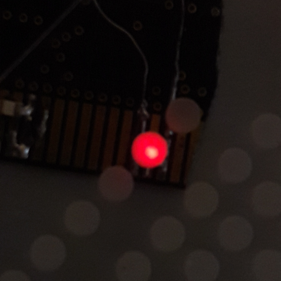

Ja, es braucht wohl einfach eine gewisse Distanz. Meine Lösung ist momentan, auf die Acrylglas-Frontplatte, die 3 - 5 mm über der Platine schwebt, die Punkte als matte Flächen per Laser zu gravieren, etwas größer als die LED-Linse. Wenn man einigermaßen gerade drauf schaut, sieht das schon ziemlich gut aus, wie die Punkte da schweben. Nur Lasern kostet halt extra und man muss die Platte sehr genau platzieren, was schwierig wird, weil sie auch noch gebogen werden soll. Ich schraube mal meine Erwartungen etwas runter und hoffe auf die WL-SFTD, vielleicht ist die ja gut genug.

Michael K. schrieb: > Oder du streust erst und deckst dann über eine Maske ab. Ja, das wäre eine Variante: Lasern und eine Maske aufdrucken. > Aber einfach soll es sein, und billig und gut, und Schokolade und was zum spielen... Ich schaue nur, wo für mich das Optimum liegt. Das muss nicht perfekt sein, es ist klar, dass es ein Kompromiss wird. Ich will keine Lichtleiter von Hand montieren müssen, aber auch nicht in den nackten Chip blinzeln. Die gelaserten Punkte sind schon ziemlich gut, da braucht's auch keine Maske. Aber besser wäre natürlich eine richtig diffusionierte LED. Und mit Cognac-Füllung.

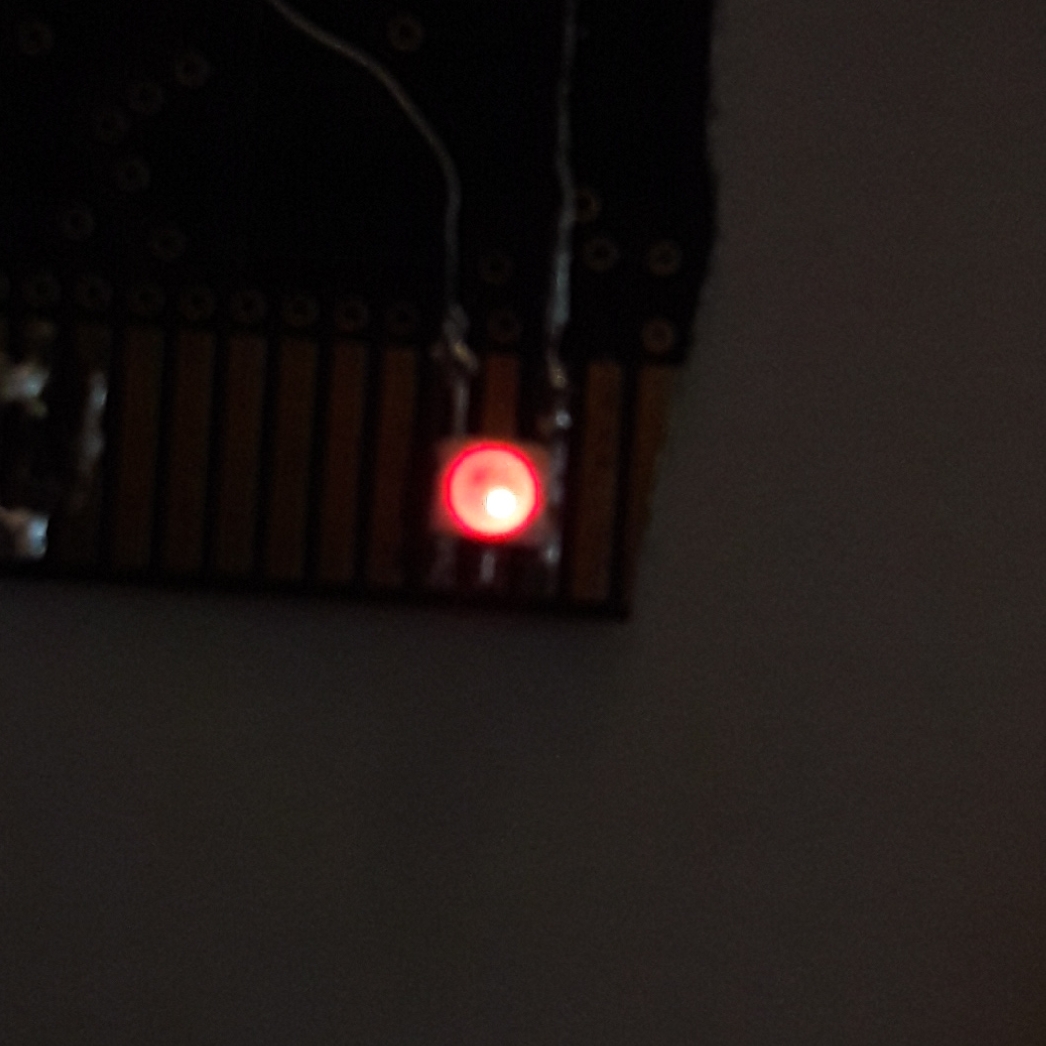

Schlumpf schrieb: > Verstehe ich es richtig, dass du das Licht der LED über ein paar mm Luft > schicken willst und dann an der Frontplatte damit einen klar begrenzen > Punkt erzeugen willst, der in sich aber homogen leuchtet? Ja. Ich will es nicht nur, ich tue es auch. Der Punkt ist in der Mitte etwas heller, weil die Lasergravur nicht perfekt streut. Aber ein ausreichend guter Kompromiss.
Harald W. schrieb: > lichtgrau schrieb: > >> Noch besser: Bei Mouser gibt's auch "diffusierte" LEDs :) > > Vielleicht auch "rasierte"? :-) Die gibts auch bei Conrad. ^^
Würde mich mal interessieren, wie das aussieht. Kannst mal ein Bild posten? Hätte nicht gedacht, dass man auf die Art ein akzeptables Ergebnis bekommt
LEDs fotografieren ist schwierig. In Wirklichkeit ist kein heller Punkt zu sehen, sondern es wirkt nur leicht heller in der Mitte. Die Kamera packt das nur nicht mit ihrem Dynamikumfang.
Es sieht ungefähr so aus, wie eine normale bedrahtete LED mit diffuser Linse direkt von oben gesehen. Da ist es ja auch in der Mitte etwas heller, aber man sieht keinen Chip. Und natürlich funktioniert es nur bis zu einem gewissen Blickwinkel, ansonsten sieht man die LED darunter. Die Größe des Punktes und der Abstand zur LED sind ein Kompromiss zwischen Homogenität der Beleuchtung und möglichem Blickwinkel.

Danke fürs Bild. Sieht erstaunlich gut aus, dafür dass da keinerlei Lichtleiter dazwischen ist
Man kann auch kleine, klare LEDs nehmen. Dann überstrahlt es zwar mehr zu benachbarten Punkten (je nach Abstand der Punkte ein Problem oder nicht), aber dafür sieht es knackiger aus, kristallin irgendwie. Oder klare mit richtiger Linse, dann überstrahlt es nicht und man hat eine gute Lichtausbeute. Das geht aber nur mit einfarbigen, weil mehrere Chips in komplett verschiedene Richtungen abstrahlen.
Zugegeben, mit Lichtleiter und richtigem Diffusor sieht es schon nochmal deutlich besser aus. So ein komplett homogener, scharf umrissener Lichtpunkt ist einfach schön anzusehen. Allerdings habe ich die Gravur-Technik auch noch nicht voll ausgereizt, vielleicht geht da noch mehr mit der richtigen Kombination aus LED-Modell, Abstand und Stärke der Gravur.
