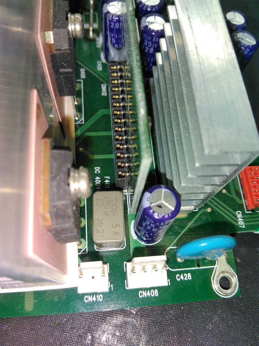

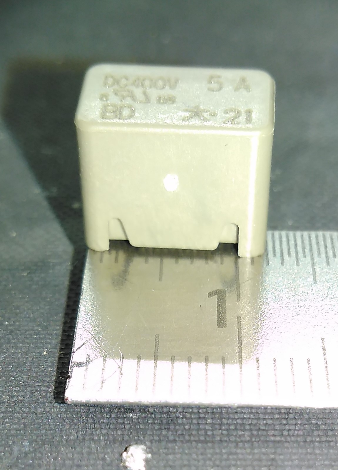

ich habe hier ein Netzteil von TDK-Lambda. Auf einer der Platinen ist
eine Sicherung defekt. Leider ist es eine Bauform die ich nicht kenne,
weder Hersteller noch Karakteristik ist mir bekannt.
Kennt jemand diese Type?
Wahrscheinlich 5A 400V und aus Unscharfium gemacht (mach doch mal Licht
an in Münster). Hast du den Rest vom Netzteil schon repariert?

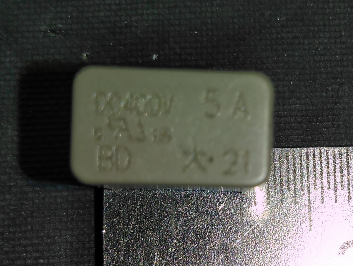

Jau, dass sieht gut aus, genau so sieht sie aus. "Daitotusin" ist ein
Japanoide, leider unbekannt bei RS und Schuricht, aber mit den Kennlinen
kann man ja Ersatztypen finden, danke!

von Torsten O. (don_redhorse)
Lich war an, offiziell sogar mehr als an einem Arbeitsplatz sein darf ;)
Die Cam vom CAT Phone hat nur Probs solche Sachen vernünftig
einzufangen..

Unbedingt auf das Schaltvermögen von 100A bei 400VDC achten!

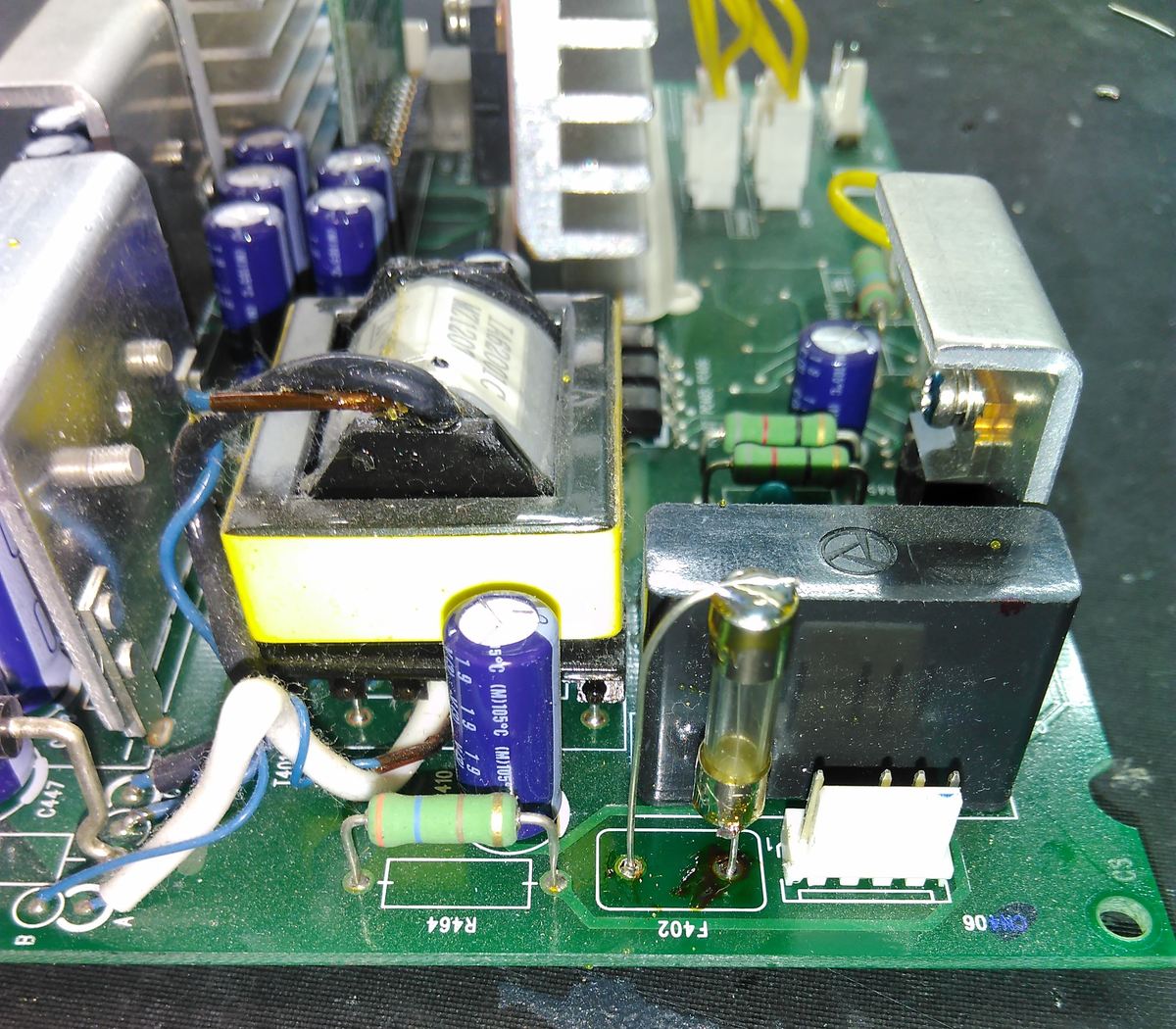

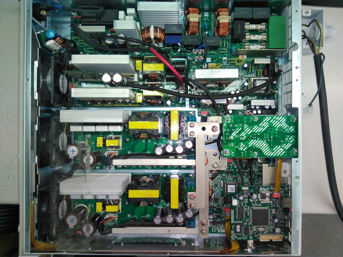

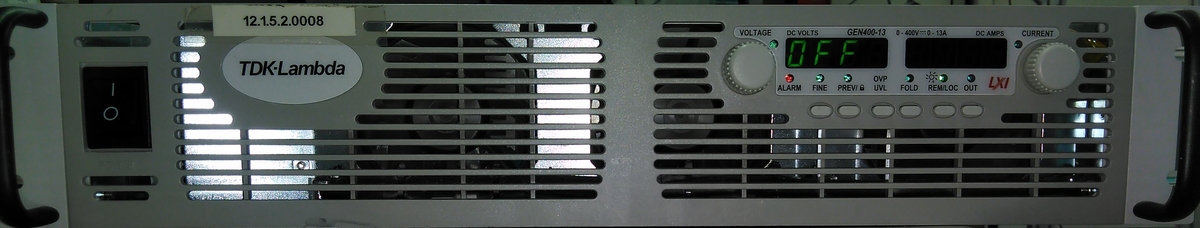

Anbei ein paar Bilder vom NT. Auf dem ersten das Provisorium, das zweite
zeigt noch so ne dolle Sicherung, dass dritte Bild das ganze NT und das
vierte halt das es wieder läuft. Die Sicherung sitzt im NT für den
Steuerteil, Display und Kommunikationen waren platt, tut jetzt wieder :)
von Strategical Head of Lunch Planning (Gast)
Kein Wunder. Bei "12.5.1.2.0008" als IP-Adresse, haette ich als
Sicherung auch keine Lust mehr.

An der Stelle scheint sie nicht wirklich 400 V DC und x kA Abschaltstrom
zu brauchen, sondern wurde wohl nur wegen BOM-Sparsamkeit genommen. Bei
der anderen Sicherung steht ja extra 400 V DC auf dem
Bestückungsaufdruck. Wenn da ein 10000 µF/350V-Elko dahintersitzt, macht
das auch absolut Sinn. :)

In diesem speziellen Fall sitzt die Sicherung im Eingangsbereich der NT
Platine für die Regelung und Kommunikation. Es ist ein Board verbaut für
Wandlung von 3 Phasen AC auf eben DC, von dort gehts einmal weg auf die
beiden Leistungsplatinen und eben die NT Platine für die Steuerung.
Deswegen wahrscheinlich auch der Spannungsbereich bis 400V. Von diesen
NTs sind mehrere im Einsatz, wenn jetzt in den nächsten Jahren bei
anderen auch noch die Sicherungen kommen (ist ja nicht
unwahrscheinlich), dann habe ich eben eine Type rumliegen die genau
passt. Also Gehäuse auf, Platine ausbauen, Sicherung wechseln und gut.
Über was Sockelbares habe ich natürlich auch nachgedacht, aber ob sich
der Aufwand lohnt, weiss nicht so recht.
Das jetzige Konstrukt ist auf jeden Fall nur zum testen gewesen, nen
Provisorium, mehr nicht, dass bleibt nicht so. Löten mögen solche
Sicherungen eh nur bis 260°C, damit habe ich der verbauten ca. 90% ihrer
Lebensdauer geklaut..

Ich bin den PC extra raufgefahren (s.u.) weil mir der Link(pdf)
eingefallen ist. Ich klick nie Links an. Das wollte ich überprüfen.
Ob das überhaupt eine SICHERUNG ist. Und welcher Art etwa:
Was sagt das Datasheet genau aus ?
...may be subject without notice. PLEASE confirm product information
when ordering. | BD21 old = BD50 new... wurscht -> 5A unbegrenzt
Bei 6A max. 1000" - bei 6,5A max. 100" - bei 7,6A max. 10" -
bei 9,5A max. 1" - bei 18A max. 0,1" - bei bereits 50A max. 0,01" -
bei stolzen 170A gar nur max. 0,001" (1ms). Bei cirka 20°C .
Ist ja nur eine BD-> Normal Blow <-Fuse.
Würdest du? deinen Controller mit 7,6A für 20 Sekunden belasten?
