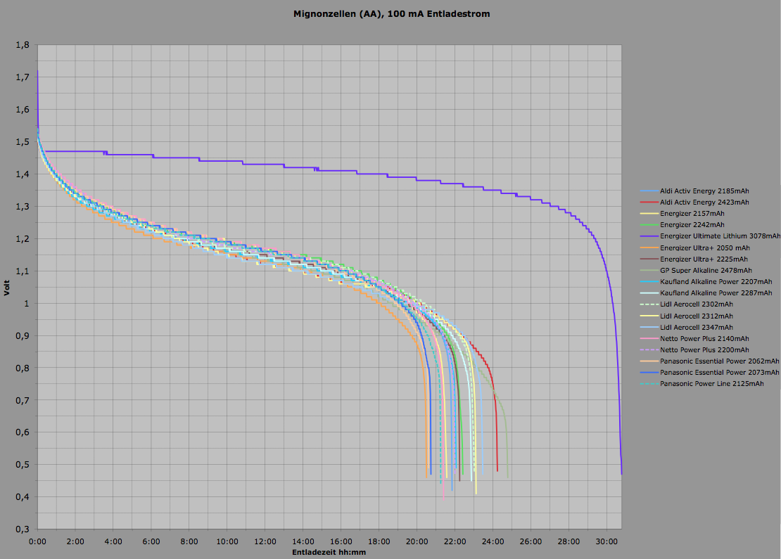

Ich möchte Mignonzellen vergleichen punkto Kapazität bzw. Lebensdauer und dabei die Entladekurve aufzeichnen. Mit welchem Strom sollte ich die sinnvollerweise entladen? Die längste Zeitspanne, die ich mit meinem Speichervorsatz aufzeichnen kann, ist 14 Stunden. Und bekomme ich mit einem einfachen Widerstand vernünftige Ergebnisse? Ich mein weil sich die Zellen verschiedener Hersteller ja unterschiedlich verhalten. Oder doch besser eine Stromsenke? Die müsste ich mir dann aber erst bauen. Meine EL mit 30A Maximalstrom ist dafür zu grob.
Power schrieb: > Mit welchem Strom sollte ich die sinnvollerweise entladen? Mit dem, laut dem im Datenblatt die Kapazität der Zelle angegeben wird. Meist in Ohm statt Konstantstrom https://www.alliedelec.com/m/d/ca6795215fab44730055055910f21b49.pdf sagt z.B. 2.850mAh bei 43 Ohm bis 0.8V

Michael B. schrieb: > Mit dem, laut dem im Datenblatt die Kapazität der Zelle angegeben wird. > > Meist in Ohm statt Konstantstrom > > https://www.alliedelec.com/m/d/ca6795215fab44730055055910f21b49.pdf > > sagt z.B. 2.850mAh bei 43 Ohm bis 0.8V Das ist ja sehr vorbildlich, leider machen viele Hersteller ein Geheimnis aus der Kapazität, weshalb ich sie ja vergleichen will.

Bei Alkaline Zellen hängt die Kapazität stark vom Endladestrom ab. Deshalb tun sich die Anbieter schwer, eine Kapazität anzugeben. Weigstens bei diesem Anbieter ist das im Datenblatt klar zu sehen: http://data.energizer.com/pdfs/e91.pdf 3Ah Kapazität erreicht man nur bei einem Entladestrom von 25mA. Also bei einem Vergleich mit der relevanten Stromstärke entladen oder wenn die max. Kapazität interessiert, mit 25mA entladen.

Bernd K. schrieb: > Bei Alkaline Zellen hängt die Kapazität stark vom Endladestrom ab. > Deshalb tun sich die Anbieter schwer, eine Kapazität anzugeben. > > Weigstens bei diesem Anbieter ist das im Datenblatt klar zu sehen: > http://data.energizer.com/pdfs/e91.pdf > 3Ah Kapazität erreicht man nur bei einem Entladestrom von 25mA. > > Also bei einem Vergleich mit der relevanten Stromstärke entladen oder > wenn die max. Kapazität interessiert, mit 25mA entladen. O.k., das leuchtet vollkommen ein. Dann messse ich am besten bei verschiedenen Entladeströmen. Es geht mir vor allem um die Discounter-Batterien, da gibt's keine Datenblätter, zumindest keine zu denen ich Zugang häütte. Wie ist es mit Schwankungen in den Chargen? Dann müsste ich ja wohl einige Batterien verbraten? Peter M. schrieb: > verzeihung, so sollte das nicht ankommen. > Ich fand' die Antwort von M.A. S. so gut, weil sie den Blick von den > Kapazitätangaben der Hersteller auf die individuelle Anwendung lenkt. Bin halt sensibilisiert, weil man öfter nicht so nette Antworten erhält, wenn man nicht zu den Super-Experten zählt. Deshalb stelle ich solche Fragen (speziell in dieser Rubrik) auch nur noch nicht-eingeloggt.
Power schrieb: > Es geht mir vor allem um die > Discounter-Batterien Hier sind 2 relativ neue Batterietests: AA (Mignon) https://techtest.org/5x-aa-batterien-gross-packs-im-vergleich-amazonbasics-gp-duracell-varta-everactive/ AAA (Micro) https://techtest.org/9x-aaa-batterien-im-vergleich-von-aldi-amazonbasics-aro-dm-everactive-usw/ Diese ältere Aufstellung (aus 2016) kommt zum selben Ergebnis https://www.br.de/br-fernsehen/sendungen/mehrwert/batterie-check-qualitaet-100.html Hier leider Verquickung von Batterien und Akkus https://www.faz.net/aktuell/finanzen/meine-finanzen/geld-ausgeben/im-test-marken-versus-billigbatterien-13281251.html Die Discounterbatterien (Alkali) sind genauso gut wie die Marken. Wer viel Geld ausgeben will, sollte Nachts an der Tankstelle kaufen. Der Langzeit-Test für solche Batterien (z.B. in Uhren, Funk-Thermometern, Multimetern etc.) ist sehr mühsam, weil da nur sporadisch kurz Strom gezogen wird und es Monate bis Jahre dauern kann. Dazu muss man bei Einlegen neuer Batterien einen Zettel mit Datum reinlegen und stellt dann nach 2 Jahren fest: Ja, noname hat durchgehalten. Gleichzeitig 2. identische Gerät (z.B. Rauchmelder, Heizkörper-Thermostatventil) mit noname und Markenbatterien auszustatten habe ich noch nicht gemacht. Warum sollte ich 6-8 Euro für 4 Batterien ausgeben wenn es die 8 Stück für 1,59 auch 2 Jahre getan haben? Gruss
Power schrieb: > Dann messse ich am besten bei verschiedenen Entladeströmen. Gut. > Es geht mir vor allem um die Discounter-Batterien, da gibt's > keine Datenblätter, zumindest keine zu denen ich Zugang hätte. Das gemeine ist: Manche Batterien, die mit hohen Strömen im Vergleich zu anderen Batterien sehr gut abschließen, sehen im Vergleich mit geringem Strom plötzlich gar nicht mehr so gut aus. Für die Extremfälle (z.B. jahrelanger Betrieb im Rauchmelder oder einer Uhr) kann so ein relativ schneller Test kaum aussagekräftige Ergebnisse liefern. Simuliere im Test Anwendungsfall, der Dir gerade wichtig ist. Als es mit z.B. um meinen Fotoapparat ging, hatte ich immer abwechselnd 10s mit 1Ω und 50s mit 10Ω entladen. Bei diesem Test fielen alle Zink-Kohle Batterien regelrecht durch, NiCd Akkus brachten es auf ähnliche Laufzeit wie Alkalische Batterien (was ich nicht erwartet hatte). Die Hausmarke-Batterien aus Supermärkten, Drogerien und Möbelhäusern brachten alle ein fast das gleiche Preis-/Leistung-Verhältnis. Eine sehr teure Sorte von Varta (beschriftet als "Speziell für Foto") hatte die doppelte Laufzeit geschafft, war aber leider 5x so teuer. Die schwarz-kupferne Duracell hatte von allen getesteten Batterien mit großem Abstand die schlechteste Laufzeit erreicht und war zudem die zweit-teuerste. Ich habe den Test mit 3 Paketen von drei unterschiedlichen Händlern wiederholt kam aber nicht auf bessere Ergebnisse. Duracell hatte meine Anfrage diesbezüglich nicht beantwortet. Ich habe das alte Testergebnis von meiner Homepage entfernt, weil alle getesteten Batterien nicht mehr im Handel sind. Ich würde mich für deine Testergebnisse interessieren. Hat sich etwas geändert, oder bieten die Supermarkt Hausmarken immer noch das beste Preis-/Leistung-Verhältnis?
