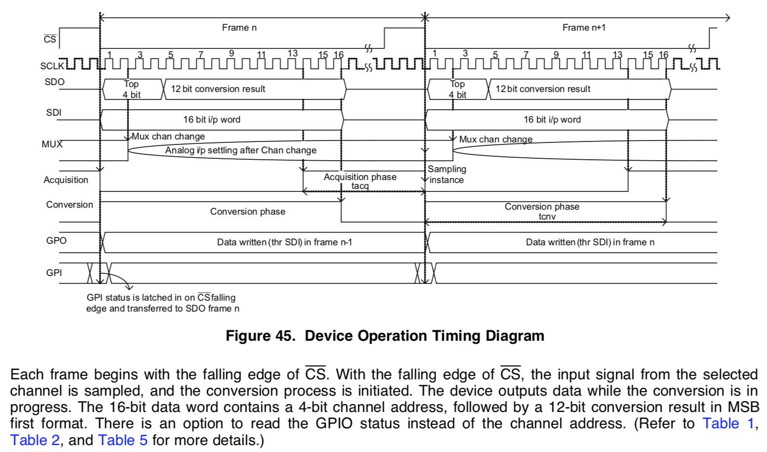

Nabend, Leider hängts gerade bei mir nicht nur zwischen den Beinen. Ich programmiere mir gerade den ADS7961SBDBTR (8bit) von TI mit Python über ein Raspi. Kommunikation klappt. Die Bits erhöhen sich auch bei steigender Spannung. Nur stehe ich bei der Bitauswertung auf dem Schlauch. Der gibt mir einen Datenword wie angehängt im Bild aus. Mein Problem ist, dass er die 4 ersten Bits des 1. Bytes dazu nutzt, um den abgefragten Channel zu "nennen". Da ich aber sowieso immer explizit nur einen definierten Channel anspreche ist diese "Info" für mich unnütz. Wie rechne ich jetzt die restlichen 12 Bits der 2 Bytes in Volt um? Vin=ADCwert∗Vref/256 is klar.. Aber ich stehe gerade aufm Schlauch wie ich das hier anwenden soll. Ich ahne schon, dass die Lösung wieder so einfach ist, dass ich mich gleich schämen muss, hier gefragt zu haben :D. Danke und Gruß

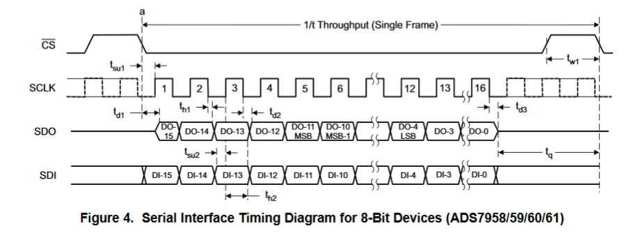

Das Word gibt er mir als ein ByteArray aus. Habe das jetzt so. Bitmask = 0b00001111 Volt = (((Array[0] & Bitmask)+Array[1])*Vref/4096) Wieso jetzt 4096? Dachte die Auflösung bezieht sich auf den Typ des ADC's. Spricht bei meinem 8-bit 256? Oder war meine Vermutung da ein Griff ins Klo und die Auflösung bezieht sich auf die Datenausgabe?
Chris M. schrieb: > Das Word gibt er mir als ein ByteArray aus. > [...] > Bitmask = 0b00001111 > Volt = (((Array[0] & Bitmask)+Array[1])*Vref/4096) In dieser Form passt das. Das war vorher nicht ersichtlich. > Wieso jetzt 4096? Dachte die Auflösung bezieht sich auf den Typ des > ADC's. Spricht bei meinem 8-bit 256? Da hast du Recht. Ich habe mir das Datenblatt nicht angeschaut. Bei 12 Bit Result bin ich auch von 12 Bit Conversion ausgegangen. Aber ja, dein 7961 macht nur 8 Bit. Also kannst dir vermutlich das 0-te Byte komplett sparen und einfach nur das letzte anschauen. Und dann selbstverständlich auch durch 256 teilen.

Chris M. schrieb: > Geb mich auch voll damit zufrieden, nur interessiert mich jetzt, warum > unsere "falsch angenommene" Rechnung doch ins schwarze trifft :D Schau dir mal das Array genau an. 0.78 V hat in 8 bit den Value 40 (Annahme: du benutzt 2*Vref, also 5V als Referenzspannung, ansonsten einfach mal für 2.5 V nachfolgende Überlegungen betrachten). Das ist das Bitmuster 101000. 0.78 V in 12 bit hat den Value 640 und das ist das Bitmuster 1010000000. Wie man sieht ist das 12 Bit Bitmuster lediglich das 8 Bit Bitmuster um 4 Bit nach links verschoben, sieht also schwer nach einem Left Alignment aus. Und wenn jetzt dein Array nicht wirklich 8 bit ist sondern 16 bit (Datentyp beachten) würde das prima hinkommen. Aus der anderen Richtung nämlich überlegt: Bei 12 Bit und 5 V VRef braucht es für 0.8 V den Value 640, der passt aber in keine 8 Bit, d.h. den maximalen Wert, den du mit einer 8 Bit Variablen ausrechnen könntest wäre 255/4096*5.0 und das sind etwa 0.31, da könntest du nie 0.78 heraus bekommen. Ist jetzt aber alles irgendwie Stochern im Nebel.

M. K. schrieb: > Wie man sieht ist das 12 Bit Bitmuster lediglich > das 8 Bit Bitmuster um 4 Bit nach links verschoben, sieht also schwer > nach einem Left Alignment aus. Ich weiß nicht, aus welchem Datenblatt die Abbildung des TO kommt. Aber in folgendem Datenblatt http://www.ti.com/lit/ds/symlink/ads7961.pdf wird das genau so beschrieben: - Erst kommen 4 Sonderbits (der Kanal oder der Wert der GPIOs), - dann 8 Bit vom ADC-Wert (von MSB bis LSB), - dann vier Dummy-Bits. Das hätte der ADC-Hersteller natürlich auch anders machen können, aber auf diese Art kann man jeden der drei ADCs (8Bit, 10Bit oder 12Bit) einsetzen ohne etwas an Hardware oder Software ändern zu müssen.
Achim S. schrieb: > M. K. schrieb: >> Wie man sieht ist das 12 Bit Bitmuster lediglich >> das 8 Bit Bitmuster um 4 Bit nach links verschoben, sieht also schwer >> nach einem Left Alignment aus. > > Ich weiß nicht, aus welchem Datenblatt die Abbildung des TO kommt. Aber > in folgendem Datenblatt > http://www.ti.com/lit/ds/symlink/ads7961.pdf > wird das genau so beschrieben: > - Erst kommen 4 Sonderbits (der Kanal oder der Wert der GPIOs), > - dann 8 Bit vom ADC-Wert (von MSB bis LSB), > - dann vier Dummy-Bits. > > Das hätte der ADC-Hersteller natürlich auch anders machen können, aber > auf diese Art kann man jeden der drei ADCs (8Bit, 10Bit oder 12Bit) > einsetzen ohne etwas an Hardware oder Software ändern zu müssen. Danke für eure Hilfe! Ich habe eben nochmal verglichen. Das Datenblatt bei Conrad ist leicht unterschiedlich als das direkt von TI. Conrad hat wohl eine alte Version... Zusammenfassend: Durch 4096 teilen ist richtig? Scheint ja so sonst würde das Ergebnis ja nicht stimmen Eine Frage hab ich dann noch. Ich habe jetzt zum Beispiel einen 12 Bit-ADC. In wie weit verbessert sich jetzt die Datenqualität, wenn in der Software alles gleich bleibt? Ist er bei der internen bzw. hardwareseitigen Datenauswertung dann einfach genauer bei gleichbleibendem Rechenweg? Gruß
