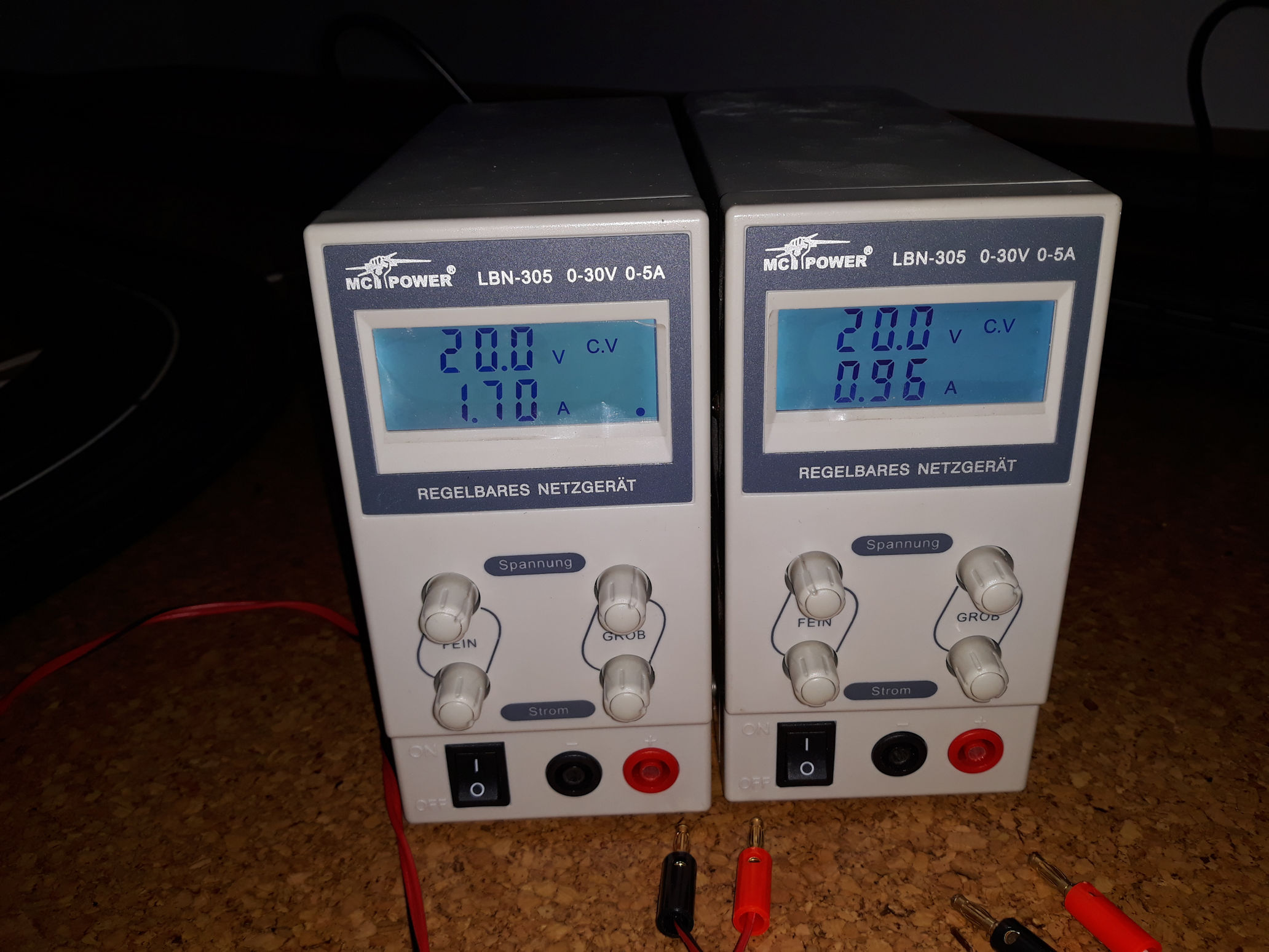

erstmal moin moin zusammen!
wie man im bild erkennt zeigen meine (billig) labornetzteile auch im
leerlauf hohe stromaufnahme.
das kam so nach und nach.
früher hat sich das entweder von selbst wieder reguliert oder ich hab
mal nen kurzen gemacht und dann hat sich das wieder normalisiert, aber
nun hilft nix mehr.
kennt das verhalten jemand?
lässt sich das reparieren oder ist das jetzt elektroschrott?
(bis 5A liefen die und wenn die Anzeige über 5A geht wird der strom auch
begrenzt, also ein anzeigefehler scheint es nicht zu sein).
vielen dank schonmal für die hilfe.
von Achim H. (anymouse)
Als erstes würde ich mit einen (hoch) belastbaren Widerstand am Ausgang
zzgl. Strommeßgerät prüfen, ob das einfach nur ein Offset-Fehler ist,
oder etwas komplizierteres.
Als nächstes wäre interessant, wie die "Leerlaufstrom"-Anzeige vom der
Spannung abhängt.

Ändert sich die Stromanzeige mit der eingestellten Spannung oder bleibt
sie konstant?
Falls nicht tippe ich eher auf einen Fehler in der Anzeigeschaltung. In
den meisten Netzgeräten beruht die Stromanzeige auf
Spannungsabfallmessung eines Widerstands in Serie mit der Plus oder
Minus Leitung zum Ausgang. So, ohne Last sollte kein Strom fließen.
Sollte z.B tatsächlich ein schadhaftes Teil im Ausgang sein, würde der
angezeigte Strom abhängig von der eingestellten Spannung sein.
Viele Netzteile haben eine in Gegenrichtung polarisierte
Ausgangsschutzdiode neben einem typischen 50-470uF Ausgangselko. Es ist
aber unwahrscheinlich, daß die kaputt sind. Die Ausgangsdioden gehen
meistens beim Batterieladen kaputt wenn die Batterie falsch herum
angeschlossen wird weil sich dann der volle Batteriestrom durch die
Diode entlädt.
Fehlersuche würde einfacher sein, wenn Du Dir ein Schaltbild besorgen
kannst. Sonst wirst Du sehr viel Zeit und Mühe in Ergründung der
Schaltung reinstecken müssen.
Je nach Design verwendet Deine Anzeige eine uC Schaltung ähnlich wie die
unzähligen Module in der Bucht oder dedizierte ICs w.z.B. Der alte
ICL7106. Falls Module verwendet werden überprüfe die
Versorgungsspannung, Stromeingangsspannung an den Moduleingängen. Wenn
da Null ansteht, ist mit großer Wahrscheinlichkein ein Problem im
Zusammenhang mit dem Modul.

nein nicht wirklich, 0,06A unterschied zwischen 0.01V und 30V

Habe bei meinem Netzteil gleiches Problem zeiglte im Leerlauf ca 0.20 A
Die Anzeige Platine im Innerem hat ein Taster mit dem mann die Anzeigen
Reseten kann. Nach verschiedenen Versuchen hat die folgende Kombination
geholfen.
      Alle Poti´s in 0 Stellung, Taster Drücken und NT einschalten.

von Axel S. (a-za-z0-9)
Nein. Natürlich nicht.
Das Display (Panelmeter) zeigt nicht die Stromaufnahme des Netzteils,
sondern wieviel Strom es (angeblich) abgibt. Ein himmelweiter
Unterschied. Und wie ein Vorposter schon anmerkte: das Display hat einen
einstellbaren Offset. Auf der Display-Platine ist ein Taster, mit dem
man die Anzeigen auf 0 stellen kann.
Mit "Schrott" hat das nur sehr wenig zu tun. Oder auch mit billigen
Kondensatoren am Ausgang. Es hätte besser in der Bedienungsanleitung
gestanden, ja.

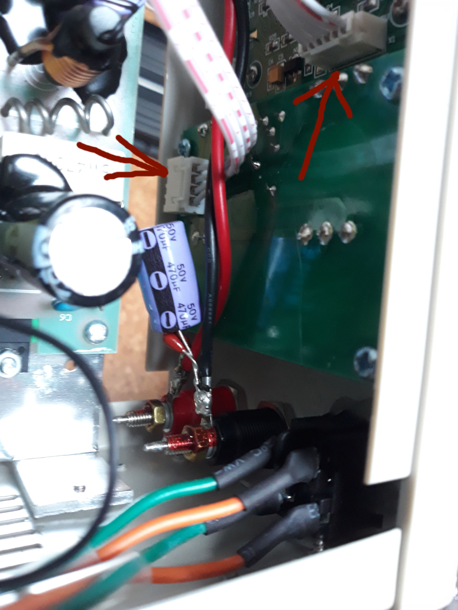

SO, hier kommen wir zur rätsels lösung!
mir ist aufgefallen, dass die anzeige schwankte als ich den deckel
abgenommen hatte.
paar mal gewackelt, immer sprang die anzeige.
da alle bauteile nach sichtprüfung i.O. scheinen (keine ausgelaufenen
oder aufgeblähten ELKOS etc..) habe ich schlichtweg mal die steuerkabel
abgezogen (siehe bild).
bei einem NT hat das allein ausgereicht, bei dem anderen musste ich
zusätzlich auf den Taster drücken.
aber jetzt sind die Anzeigen wieder auf 0 wenn keine Last anliegt! :-)
