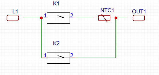

Da das Modul ja 2 geschaltete Ausgänge hat, ich aber nur einen benötige, wäre es doch eine Möglichkeit hinter einen Ausgang einen NTC zu setzen. Der Ausgang wird zuerst eingeschaltet, und nach einer Zeit x dann der zweite Ausgang ohne NTC. Über den ESP8266 kann man verzögerte Wiedereinschaltzeiten etc ja auch realisieren. Was haltet ihr davon, bzw. habe ich bei dieser Idee etwas Grundsätzliches übersehen? Falls nicht, wäre der nächste Schritt die Dimensionierung des NTC für max. 5A Einschaltstrom...
Siggi U. schrieb: > Da das Modul ja 2 geschaltete Ausgänge hat, ich aber nur einen benötige, > wäre es doch eine Möglichkeit hinter einen Ausgang einen NTC zu setzen. > Der Ausgang wird zuerst eingeschaltet, und nach einer Zeit x dann der > zweite Ausgang ohne NTC. Keine schlechte Idee, und dann muss es nichtmal ein NTC sein, ein Sicherungswiderstand reicht völlig. Ich schlage mal 47Ohm/2W vor.
Siggi U. schrieb: > Falls nicht, wäre der nächste Schritt die Dimensionierung des NTC für > max. 5A Einschaltstrom... Das muss noch nicht einmal ein NTC sein. Wenn der "normale" Laststrom 1A ist, dann tut es auch ein normaler Widerstand von ~60 Ohm (~300V Uss / 5A). Damit werden die LED-Streifen sehr wahrscheinlich funktionieren, allerdings fallen an dem R eben ca. 60W ab, deswegen muss man den bald ueberbrucken. wendelsberg
Genau, dann hätte man nicht mal ein Problem beim Wiedereinschalten, da der Widerstand nicht erst abkühlen muss. Die 47Ohm würden den Einschaltstrom dann ja (selbst bei einem angenommenen "Kurzschluss" der Verbraucher) auf ca. 4,9A begrenzen. Die Frage ist dann ob die Pmax des Widerstands reicht, bzw. wie lange man warten muss bevor das zweite Relais schaltet. Vom Gefühl her müssten die Elkos des Netzteils doch innerhalb von einigen 100ms aufgeladen sein... Wenn man dann das zweite Relais schaltet sollte der Widerstand das wohl vertragen, oder? [EDIT] sorry @wendelsberg, habe deinen Beitrag zu spät gesehen...

Siggi U. schrieb: > wie lange > man warten muss bevor das zweite Relais schaltet. Ich würde mal von 300ms ausgehen. Man sollte das eigentlich messen, aber dazu wäre ein Stromwandler am Speicheroszi das angemessene Werkzeug.
hinz schrieb: > Ich würde mal von 300ms ausgehen. Man sollte das eigentlich messen, aber > dazu wäre ein Stromwandler am Speicheroszi das angemessene Werkzeug. Vielleicht macht man auch einfach 1 Sekunde und gut. Da wird der Widerstand nicht warm und die Cs sind sicher aufgeladen. Mehr Optimierung ist sicher moeglich, aber wozu? wendelsberg
wendelsberg schrieb: > Vielleicht macht man auch einfach 1 Sekunde und gut. > Da wird der Widerstand nicht warm und die Cs sind sicher aufgeladen. > Mehr Optimierung ist sicher moeglich, aber wozu? Wenn er denn nicht zu warm wird.
Da ich keinen Stromwandler und nur ein altes Analog-Oszi habe werde ich das wohl empirisch ermitteln. Ich starte mal mit 500ms und prüfe den Widerstand auf die Wärmeentwicklung. Auf jeden Fall eine schöne und kostengünstige Lösung (wenn es klappt)
Das war nochmal ein guter Hinweis. Es war mir gar nicht bewußt, dass es für solche Anwendungsfälle spezielle Sicherungswiderstände gibt. Zum testen habe ich einen 2W 47Ohm Kohleschicht genommen. Die ganze Sache funktioniert einwandfrei! Die 500ms passen wohl auch ganz gut, der Widerstand wird nicht warm, auch bei vielen Schaltvorgängen in kurzer Zeit. Danke an alle für die Unterstützung.
