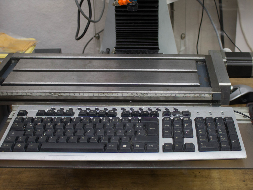

Hallo zusammen, gestern abend hat meine Tastatur am CNC-Rechner endgültig versagt. Nicht in der Form, dass eine wichtige Taste nicht mehr funktioniert, sondern dass eine Taste ständig aktiviert ist. Kein Wunder - im Inneren müßten sich mittlerweile wieder etliche hundert Gramm Späne angesammelt haben, und sie wurde auch schon wieder ein Jahr lang nicht geöffnet und ausgekippt. Die Tastatur war eine billige Original-Tastatur eines Billig-Rechners, der ich damals, vor zehn Jahren, keine Woche Lebensdauer zugetraut habe und die eigentlich auch nur für den ersten Einrichtbetrieb gedacht. Deswegen auch die brutale Stilllegung von Einzeltasten mit Heißkleber. Jetzt suche ich Ersatz. Die Tastatur sollte auch ohne ebenen Untergrund funktionieren und weitestgehend krümelsicher aufgebaut sein. Bonus wäre, wenn überflüssige Tasten wie "Shutdown" und Medientasten erst gar nicht vorhanden wären. Und da hier im Vornherein keine große Lebensdauer zu erwarten ist, sollte sie auch preisgünstig sein.

Walter T. schrieb: > Die Tastatur war eine billige Original-Tastatur eines > Billig-Rechners, der ich damals, vor zehn Jahren, keine Woche > Lebensdauer zugetraut habe und die eigentlich auch nur für den ersten > Einrichtbetrieb gedacht. Deswegen auch die brutale Stilllegung von > Einzeltasten mit Heißkleber. Herrlich zu lesen. So stell ich mir das Arbeiten in einer Frickelbude vor. Nur das billigste vom billigen wird beschafft und dann Jahrelang dran rumgefrickelt um die Funktion aufrecht zu behalten. Statt hier mit Consumer-Hardware vom Amazon genauso frickelich weiterzumachen vielleicht mal über die Beschaffung entsprechender Industriehardware nachdenken!
Die Tastatur woanders hinlegen? Nicht vor die Fräse? Ansonsten 5 Euro Billigtastatur auf Vorrat kaufen. Deine jetzige hat ja schließlich ne Weile gehalten.
Msd schrieb: > So stell ich mir das Arbeiten in einer Frickelbude > vor. > Nur das billigste vom billigen wird beschafft und dann Jahrelang dran > rumgefrickelt um die Funktion aufrecht zu behalten. und wer sagt, dass das ganze gewerblich ist/sein soll? rein von der optik her könnte das (theoretisch) eine optimum bf20 mit cnc-satz sein. die ist (preislich) durchaus in einem bereich, den man sich in die werkstatt stellen könnte. dazu würde m.e. auch die gebastelte tastaturhalterung passen. zum thema: z.b. http://german.ruggedized-keyboard.com/sale-7644090-dust-proof-stainless-steel-keyboard-ss-vandal-resistant-keyboard.html suchbegriffe: rugged keyboard, vandalismus tastatur, ...
Rene F. schrieb: > Ansonsten 5 Euro Billigtastatur auf Vorrat kaufen. Deine jetzige hat ja > schließlich ne Weile gehalten. Das ist Plan B. Rene F. schrieb: > Die Tastatur woanders hinlegen? Nicht vor die Fräse? Dort liegt sie zu 95% der Zeit auch. Aber beim Einrichten macht man doch ab und an Späne und muss gleichzeitig die Tastatur bedienen. Msd schrieb: > Herrlich zu lesen. So stell ich mir das Arbeiten in einer Frickelbude > vor. Dazu bedarf es nicht viel Phantasie. Das ist meine Frickelbude. der eine oder der andere schrieb: > rein von der optik her könnte das (theoretisch) eine optimum bf20 mit > cnc-satz sein. Richtig geschätzt! Diese Gummi-Labber-Tastatur hatte ich damals mal ausprobiert und direkt wieder zurückgeschickt. Die verheerenden Rezensionen sind völlig gerechtfertigt. Sebastian R. schrieb: > Was ich schon häufig gesehen habe, ist, dass eine gewöhnliche Tastatur > verwendet wird, und eine Gummiabdeckung darüber gelegt wird. Damit ist > die Tastatur geschützt, aber dennoch bedienbar. Wäre das was? Wäre es! Hast Du einen passenden Suchbegriff? Ich finde nur Schutzabdeckungen für Apple-Tastaturen und Laptops.
Man nehme eine beliebige Tastatur und ziehe Frischhaltefolie drüber. Keine Änderung des Anschlags, und wenn sich Dreck oder Späne drauf gesammelt haben: ab in den Kübel, neue Folie drüber.
StefG schrieb: > Man nehme eine beliebige Tastatur und ziehe Frischhaltefolie drüber. Das habe ich schon öfter gesehen, scheint zu funktionieren. Die Folie könnte an der Fräse Löcher bekommen, wenn heiße Späne zur Landung ansetzen - aber wenn die Tastatur nur beim Einrichten dort liegt und im Fräsbetrieb, dann kommen ja wahrscheinlich nicht soo heiße Späne angeflogen.

Walter T. schrieb: > > Diese Gummi-Labber-Tastatur hatte ich damals mal ausprobiert und direkt > wieder zurückgeschickt. Die verheerenden Rezensionen sind völlig > gerechtfertigt. > Ich bin damit an meiner Fräse ganz zufrieden. Ist natürlich nix zum Romane schreiben, aber da sie aus Silikon ist und wasserdicht machen heisse Späne genau gar nix. Die "Labberei" lässt sich mit einem Stück "Traufblech" (1mm Alu Blech, einseitig 10mm Abgekantet) und doppelseitigem Teppichband recht einfach Lösen. So man die Tastatur auf unebenen untergründen nutzen will. Meine Lösung: http://www.cyrom.org/palbum/main.php?g2_itemId=12533&g2_imageViewsIndex=1 Funktioniert gut.

Michael B. schrieb: > Ich bin damit an meiner Fräse ganz zufrieden. > > [...] > > Meine Lösung: > > http://www.cyrom.org/palbum/main.php?g2_itemId=12533&g2_imageViewsIndex=1 > > Funktioniert gut. Was mir auffällt: Durchgehende Leertaste. Die Leertaste war bei meinem Exemplar damals unterbrochen, mit die unzuverlässigste Taste und damit der Hauptgrund für die Retoure. Eventuell ist Deine besser. Tobias S. schrieb: > <Offtopic> > Darf ich mich kurz erkundigen, wie zufrieden Du mit der BF20 bist bzw. > wo Du den CNC-Satz gekauft hast. Dazu kann ich Romane schreiben. Habe ich auch schon gemacht. Hier: http://dl1dow.de/artikel/cnc_fraese/index.htm Unterm Strich: Ja, ich bin zufrieden. Wenn man die Grenzen der Maschine kennt, kann man schöne Sachen damit machen. Zurück zum Thema: Ich werde mal Versuche mit einer flachen Cherry-Tastatur und einem Schlauch zum Folienschweißen machen. Vielleicht ist das schon die Lösung. Die Tastatur wird als "spillproof" beworben - ein Spritzer Kühlmittel, der durch beschädigte Folie dringt, wird also nicht direkt eine Katastrophe auslösen, und sie ist auch mit Schrauben verschlossen, so dass sich dennoch eindringener Schmutz wieder herausschütten läßt.

Auf der Bedientastatur einer CNC-Steuerung schreibt man üblicherweise keine Romane (und spielt auch keine Ballerspiele), daher ist eine Folientastatur zumutbar und auch weit verbreitet, die kann man einfach mit einem feuchten Tuch abwischen. Im Elektromedizin-Bereich, wo desinfiziert werden muss, gibt es garkeine Alternative dazu. Georg
Man könnte die Tastatur auch vertikal positionieren. Zum Schreiben ist das zwar etwas ungewohnt, aber die Späne würden dann nur die Rückseite treffen.

Braucht man für deine Fräse die ganze Tastatur? Es gäbe bei USB doch die Möglichkeit, eine weitere anzuschließen. Das könnte dann eine sein, die mit verringerter Tastenanzahl auf einem Arduino (Leonardo) realisiert wird. Oder ein Keywarrior (?). Christian Knüll hat für sein Estlcam ein Handrad beschrieben. Für Einstellarbeiten würde das doch reichen.
STK500-Besitzer schrieb: > Braucht man für deine Fräse die ganze Tastatur? Manchmal. STK500-Besitzer schrieb: > Christian Knüll hat für sein Estlcam ein Handrad beschrieben. Für > Einstellarbeiten würde das doch reichen. Ist auch vorhanden und wird auch für Einstellarbeiten genutzt, da deutlich feinfühliger als die Tastatur. Doch für manche Arbeiten ist die Standard-Tastatur unerläßlich. Manchmal wird der G-Code von Hand geschrieben. Jedes erzeugte Maschinenprogramm will vernünftige Namen, Parameter und Kommentare, die über die M- und G-Befehle hinausgehen. Und nicht zuletzt will man ab und an auch mit der SSH-Konsole auf dem Versionsverwaltungsserver für die CAD/CAM/Maschinenprogramme nachsehen. Ich will keine zwei Tastaturen irgendwo parken müssen. Das wäre eine deutliche Verschlechterung gegenüber dem Status Quo ante hesterno. Jedes zusätzliche Teil an der Fräse will nach getaner Arbeit gereinigt werden. Ich mache jetzt erst einmal den Versuch mit einer eingeschweißten Cherry-Tastatur.

DMT PSK-88. Ebenfalls gummiummantelt, IP68 und lässt sich einigermaßen gut drauf tippen.
Martin K. schrieb: > IP68 Wahnsinn! Nach IP68 habe ich mich gar nicht zu suchen getraut! Da gibt es ja sogar mehrere preiswerte Angebote. DMT PSK-88 und Cherry KC 1068. Danke! Das sieht SEHR brauchbar aus.

Nachtrag: Die DMT PSK-88 hat mittlerweile ihre Erd- Wind- und Feuerprobe bestanden. Die englische Beschriftung hat am Anfang etwas gestört, aber irgendwann hat man sich ja daran gewöhnt, blos nicht hinzugucken. Das Tippgefühl ist gummiartig, aber der Tastenanschlag recht definiert. Ein wenig stört die Fn-Taste, die Funktionen freigibt, die ohnehin nicht benötigt werden. Und Caps-Lock ausschalten ist bei den kleinen Shift-Tasten ohnehin Pflicht. Alles in allem ist sie aber tauglich, ziemlich platzsparend und läßt sich auch problemlos wieder von elektrostatisch geladenen PE-Spänen befreien.
