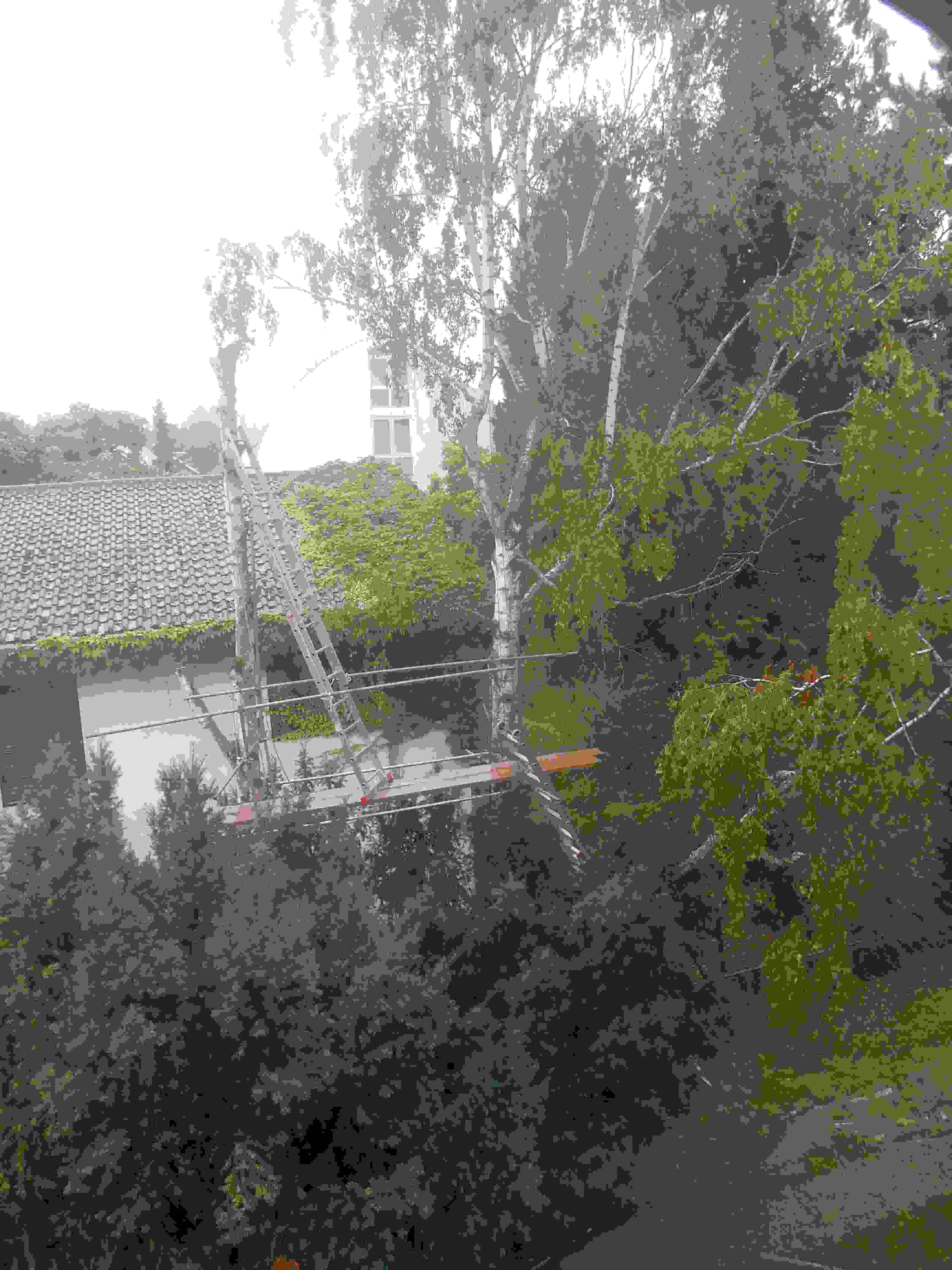

von Juergen P. (optronik)
Habe eine Bosch AKE 35, 1800W, ca. 3.5Kg im Einsatz. Bisher 4 Bäume
Stammdurchmesser 30-50cm, Höhe 10-15m gefällt und zerkleinert. Ist auch
leicht genug um sie auf der Leiter über Kopf anzusetzen (keine weiteren
Details hierzu...).
Sehr gut gefällt mir die Fliehkraft-Kupplung die sofort die Kette
freigibt wenn man abschaltet. Also kein Nachlaufen.

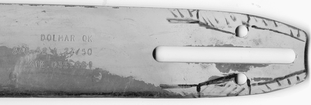

Die Makikta/Dolmar sieht aber so aus als ob si einen Stern an der Spitze
des Schwerts hat, und die B&D nicht. Das wäre der einzige bauliche
Unterschied, der irgendwas wert wäre. Aber ob das wirklich so ist oder
nur so aussieht müsste man noch ergründen.

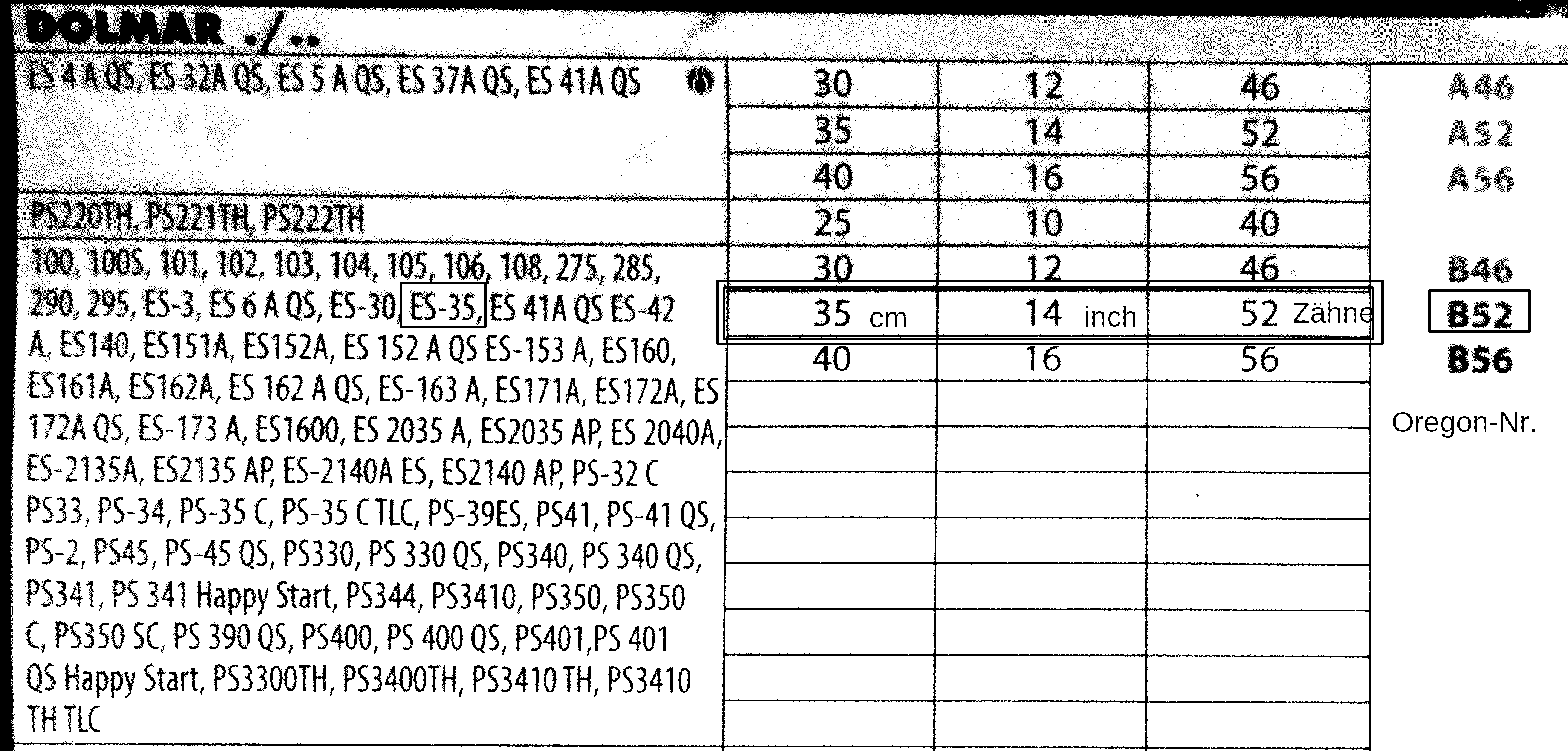

>Nicht schätzen, wissen.
ich weiß es ja, Dolmar ES-35, schon etwas älter.
Laut Oregon-Liste (im Bauhaus damals abfotografiert, daher die
Bildqualität) 35cm-Schwert (14 inch), 52 Zähne, 1,3mm Nut.
http://download.dolmar.com/dmanuals/704.pdf
das Originalhandbuch von Dolmar
da gibt es aber nur 30cm (ES-30)und 40cm (ES-35), keine 35cm. Ein
Schreibfehler? Da die Oregon-Kette B52 passt, sollten 35cm aber stimmen.

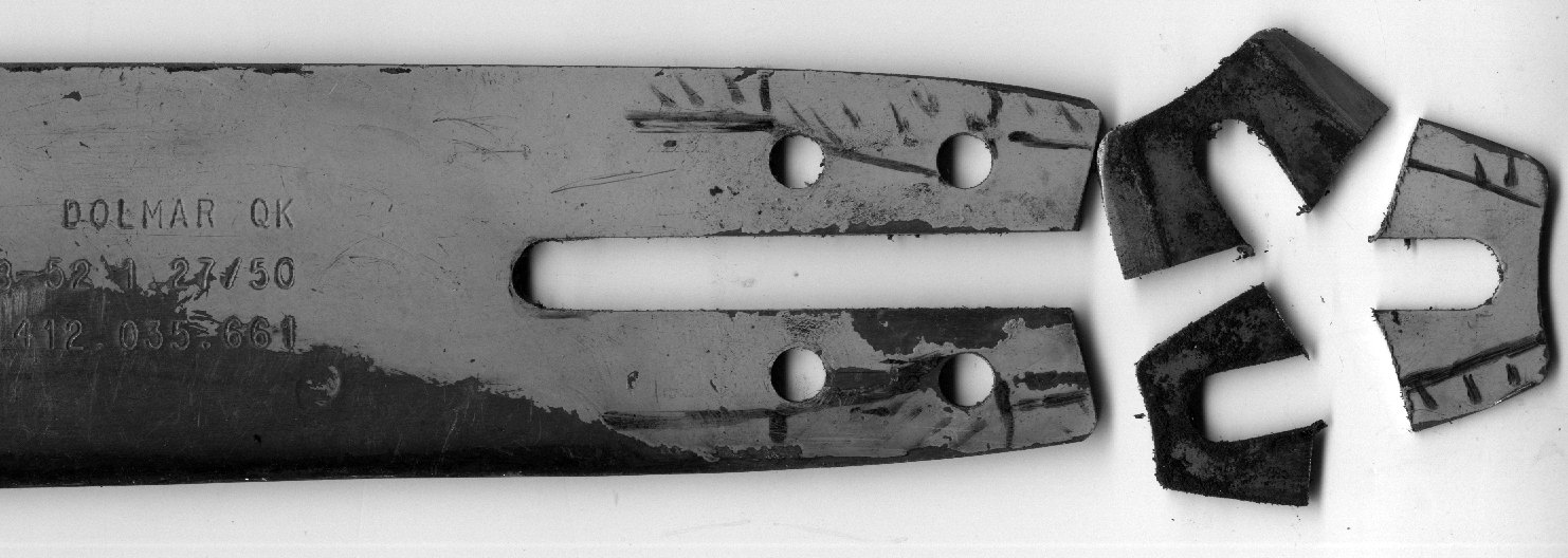

Die 50 Zähne sind wie zu erwarten war um etwa 2*2cm kürzer, wenn ich
beide Ketten gestreckt nebeneinander lege. Ich werde das Schwert hinten
(unter der Fliehkraftkupplung) um den Betrag kürzen und das Loch für die
Spannschraube versetzt bohren. Dann kann ich hoffentlich immer noch die
alten Ketten benutzen.

von Dieter R. (drei)
Wahnsinn. Und du glaubst ernsthaft, dass nach der Operation noch eine
ordentliche Ölversorgung gewährleistet ist?

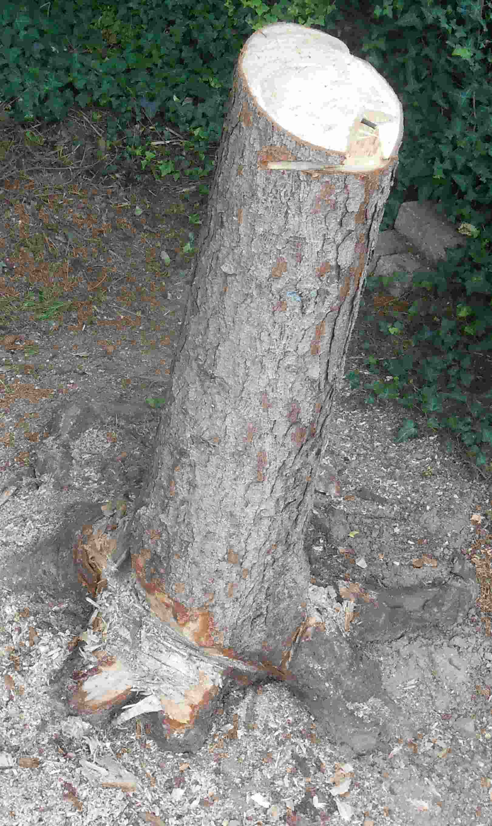

Ich habe ein Elektrokättensäge von Feinkost Albrecht (am Kabel), die
alle paar Jahr mal zum Einsatz kommt, wenn im Garten unbedingt was
kettengesägt werden muß.
Die hat schon drei Tannenstümpfe hinter sich, die im Gegensatz zu den
Kindergartenfichten von oben Tiefwurzler sind, bei denen die Säge bis
knapp vor den Erdmittelpunkt in den Dreck muß. Das muß die Säge
abkönnen, Herr Kaleu.

Der Einwurf mit der passenden Ölbohrung für die Kettenschmierung von
Dieter ist berechtigt. Das muss man sich anschauen. Aber evt. kann man
ein anderes Schwert passend kaufen, da muss man mal genau schauen.

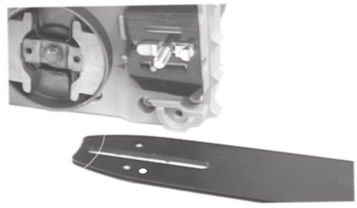

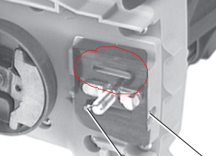

Wo ist da die Ölschmierung, ich muss mal schauen, ob ich das finde. So
stelle ich mir im ersten Anlauf die Modifikation vor. Der Einlaufwinkel
der Kette in die Kupplung ist natürlich etwas anders.
Jetzt habe ich die Beschreibung entdeckt, ein Loch dient der
Kettenspannung, durch das andere tritt das Öl ein. Dann sollte ich dafür
noch ein zweites Loch oben bohren.
von Udo S. (urschmitt)
Siehe Bild, Im Schwert gibts dann eine Öffnung in die Nut rein
Das Loch zur Nut muss aber ziemlich dünn sein, das habe ich bisher nicht
entdeckt und kontrolliert. Kann gut sein, dass da noch das gute alte
verharzte Bioöl drin klebt. Das wäre natürlich ein Grund für den
schnellen Verschleiß, muss einem ja gesagt werden.
Auch das ist ein wichtiger Punkt beim regelmäßigen Reinigen von Säge,
Kette und Schwert.
Die Nut hat ja nur 1,3mm Breite, ist da tatsächlich so ein winziges Loch
drin?
"Zur einwandfreien Funktion der Ölpumpe muss die Ölführungsnut (A/16),
sowie die Öleintrittsbohrung in der Sägeschiene (A/17) regelmäßig
gereinigt werden."
Ich hatte " Öleintrittsbohrung" für das 4mm-Loch gehalten.

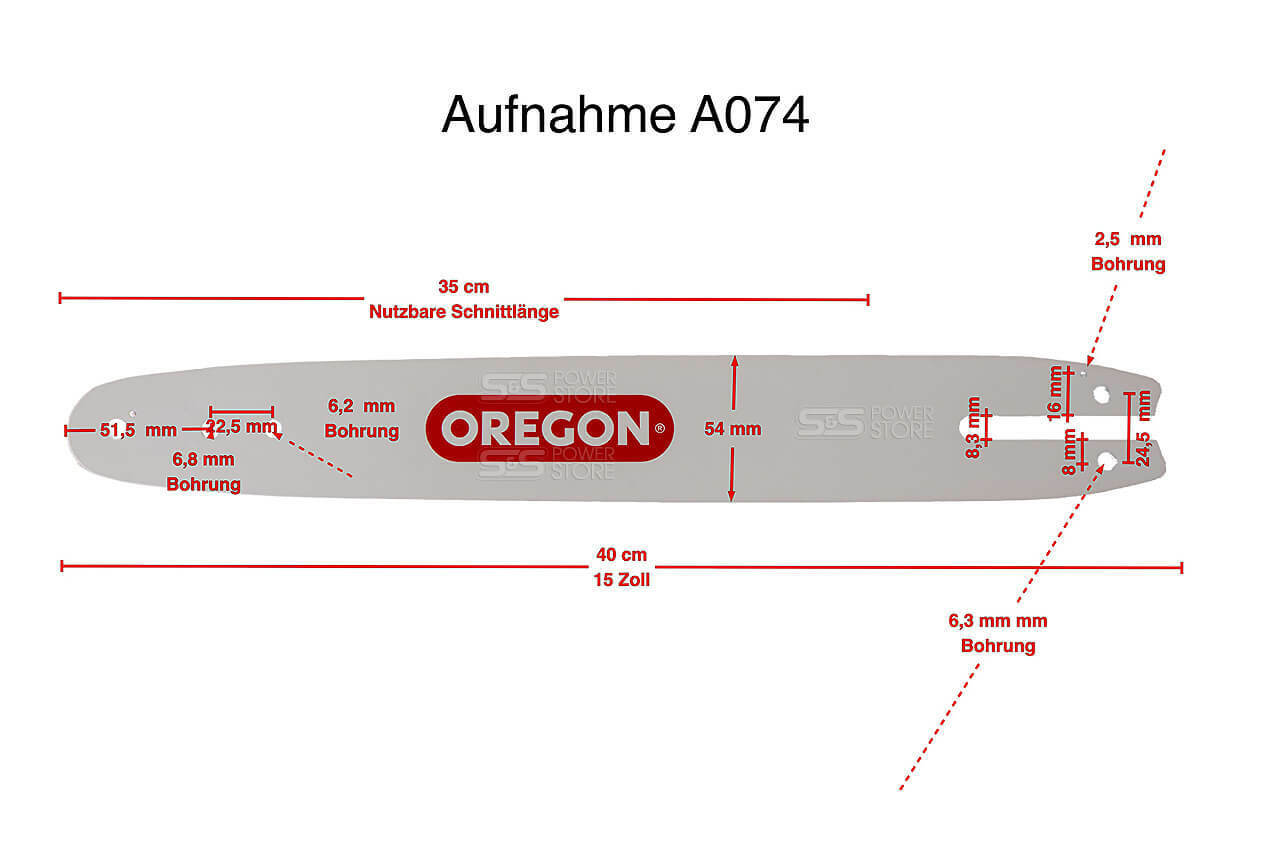

Gerade gesehen: Hier ist mal ein Beispiel eines Schwerts mit Maßen.
https://www.ebay.de/itm/325098677434
Müsste für die 1,3mm 3/8" Low Profile Kette passen die du gekauft hast.
Jetzt ist es klar, der Ölkanal ist einfach eine Vertiefung der Nut bis
in die Löcher. Die gibt es in beiden Löchern (6,3mm Durchmesser), wobei
eines teilweise von der Spannschraube gefüllt wird. Zugeklebt waren sie
nicht, aber einiges bröseliges schwarz veröltes Sägemehl steckte drin.
Also der Tip an alle Mitleser, da mal genauer hinschauen! Ausblasen wäre
etwas zu wenig (kommt auf den Kompressor an). Mit einer flachen
Schlüsselfeile kann man die gesamte Nut ausputzen.
Die 2,5mm-Löcher und die vorn fehlen, ganz vorn sitzt hier noch ein
Flügelrad, in dem die Kette ihre 180 Grad Kehre verbringt. Meine Idee,
hinten aufzusägen ist hier in der "neuen" Version auch so gelöst. Da
scheint auch vorn ein Flügelrad drinzustecken.

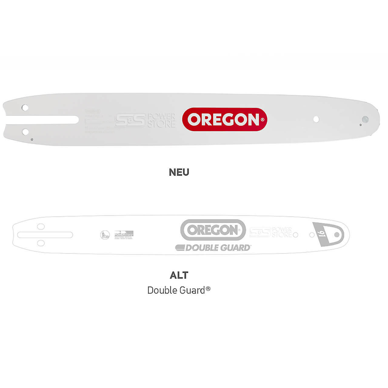

Das wäre natürlich die einfachste Lösung für mich, ein passendes Schwert
zu kaufen, das scheint ja weitgehend dieselben Maße zu haben.

Ich habe das Schwert mal genauer nachgemessen. Wenn ich es um exakt 2cm
kürze, und die beiden 6,3mm-Löcher ebenfalls so weit versetze, sollte
alles passen, die neuen Löcher lassen ebenfalls Öl auf die Kette
gelangen, und das Schwertende stößt noch nicht an die
Fliehkraftkupplung. Der Umlenkstern ist mit der Stiehl-Kette auch
kompatibel.
Die Ölrinne ist jetzt schon etwas zu kurz, wenn ich die
Kettenspannschraube bis an den Anschlag drehe. Das wird mit dem Umbau
eher besser.

Ha! Wie Butter! Erster Sägeversuch an Birkenästen (nicht Bierkästen)
gelungen.
Das Schwertende zerfällt in drei Teile, abgeflext. Zwei neue Löcher, die
alten werde ich noch als Ölsperre mit UHU plus füllen, Heißkleber hält
nicht. Das könnte ich immer noch rückgängig machen. Die beiden Schlitze
zu den neuen Löchern habe ich mit dem 1,5mm Spiralbohrer aufgeweitet.
Das innere Ende des Langlochs musste auch noch 6mm länger werden.
Jetzt ist das Ding noch viel bissiger, ich habe großen Respekt davor.

Ja man muss halt klein anfangen. Der Sägebock ist fertig und die beiden
Löcher in der SCHIENE zugespachtelt. Dann kommt irgendwann der
Fichtenstamm dran. Mal sehen, wie das Wetter mitmacht.
Plan B mit UHU hat auch nicht geklappt, aber Plan C funktioniert. In den
beiden "überflüssigen" (Öl läuft aus) Löchern steckt jetzt eine
handgeschnitzte Madenschraube M8. Zwar nur mit drei Gewinde-Windungen,
aber das hält.

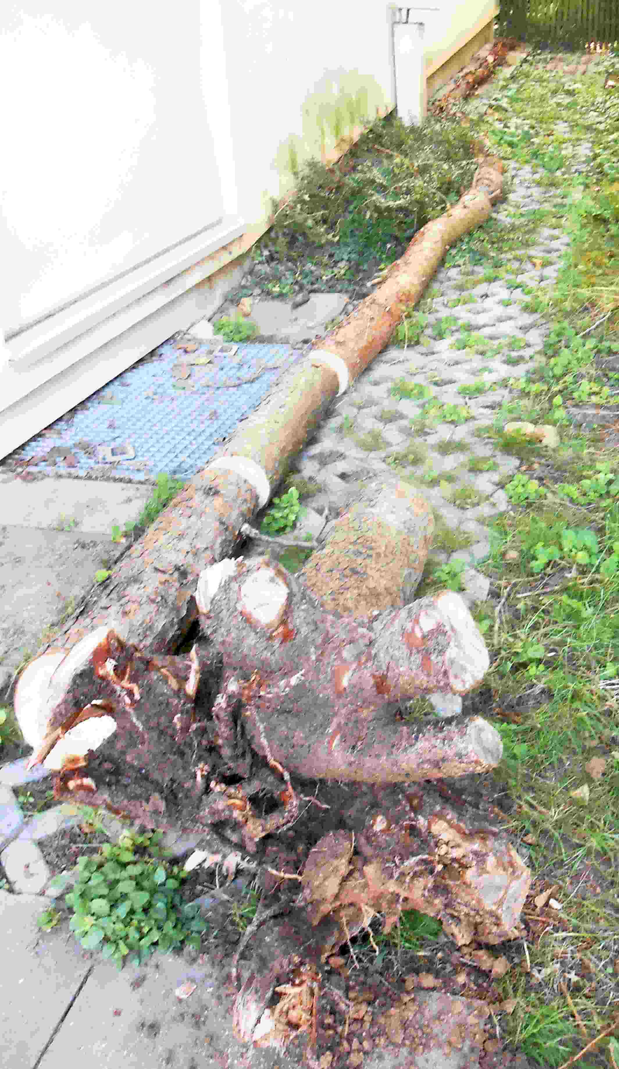

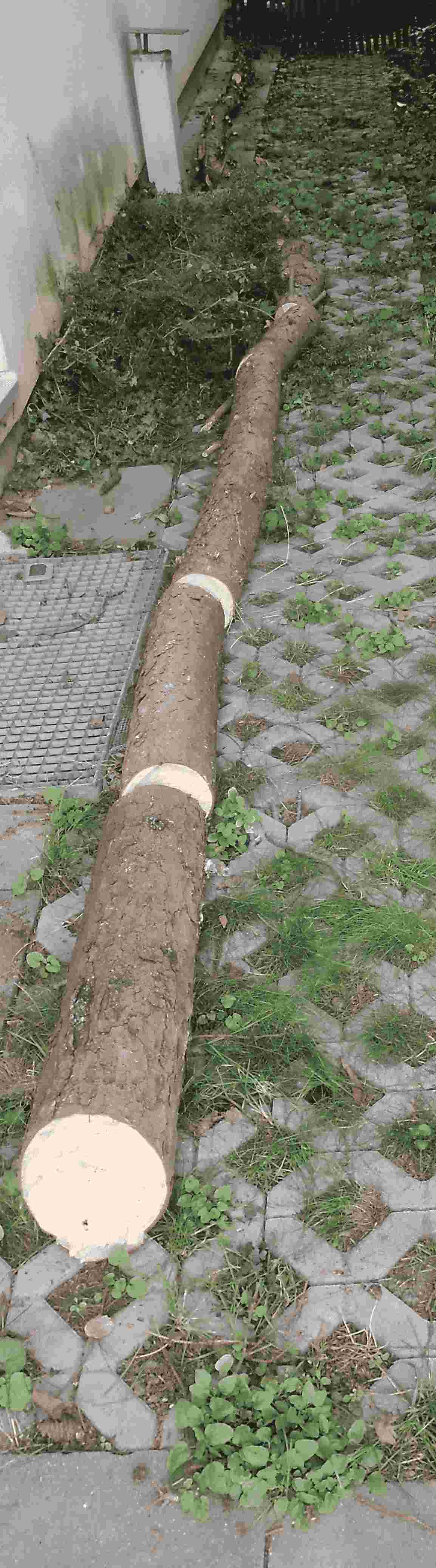

Der Kauf und Umbau hat sich gelohnt. Jetzt ist der Fichtenstamm in
Viertelmeterstücke zersägt, und auch das Wurzelwerk leistete den
Hartmetallzähnen kaum mehr Widerstand als der Stamm.

Im Handbuch zur ES-35 steht auf S.9:
"Ölpumpe (auf der Unterseite)" mit Pfeil dorthin, auf dem Foto aber
nicht zu sehen, und auf S.17:
"restliches Öl kann harzig werden und das Ventil der Ölpumpe verstopfen"
Es gibt nur ein Foto der Unterseite siehe oben "manual-023.png", dort am
Rand sichtbar nur ein schwarzer Stopfen mit Schraubenzieherschlitz. Den
kann ich zwar drehen, aber nicht herausnehmen.
Da die Ölung immer noch recht schwach ist (im Ölzufuhrloch glänzt ein
Tropfen, aber der "Sprühtest" liefert kaum sichtbare Ölspuren) würde ich
gern das  "Ventil der Ölpumpe" untersuchen, komme aber da nicht dran.
Gerade entdeckt: Explosionszeichnungen zu Dolmar-Geräten gibt es noch
bei Makita. Hier meine ES-35:
https://www.makita.de/data/pam/public/content-pages/dolmar/dolmar_ipl/23750.pdf
da kann ich mir die Ölung hoffentlich genauer ansehen.

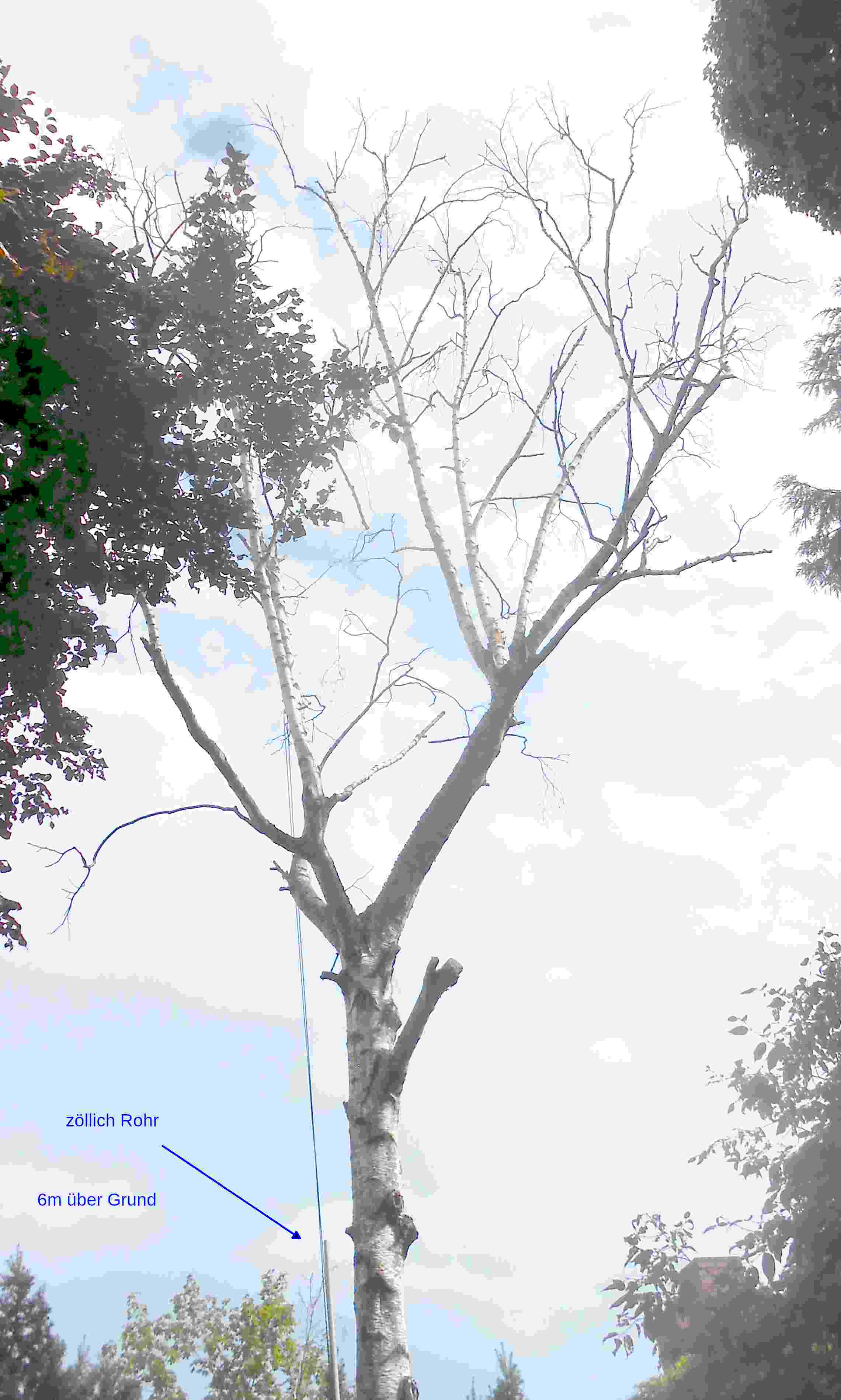

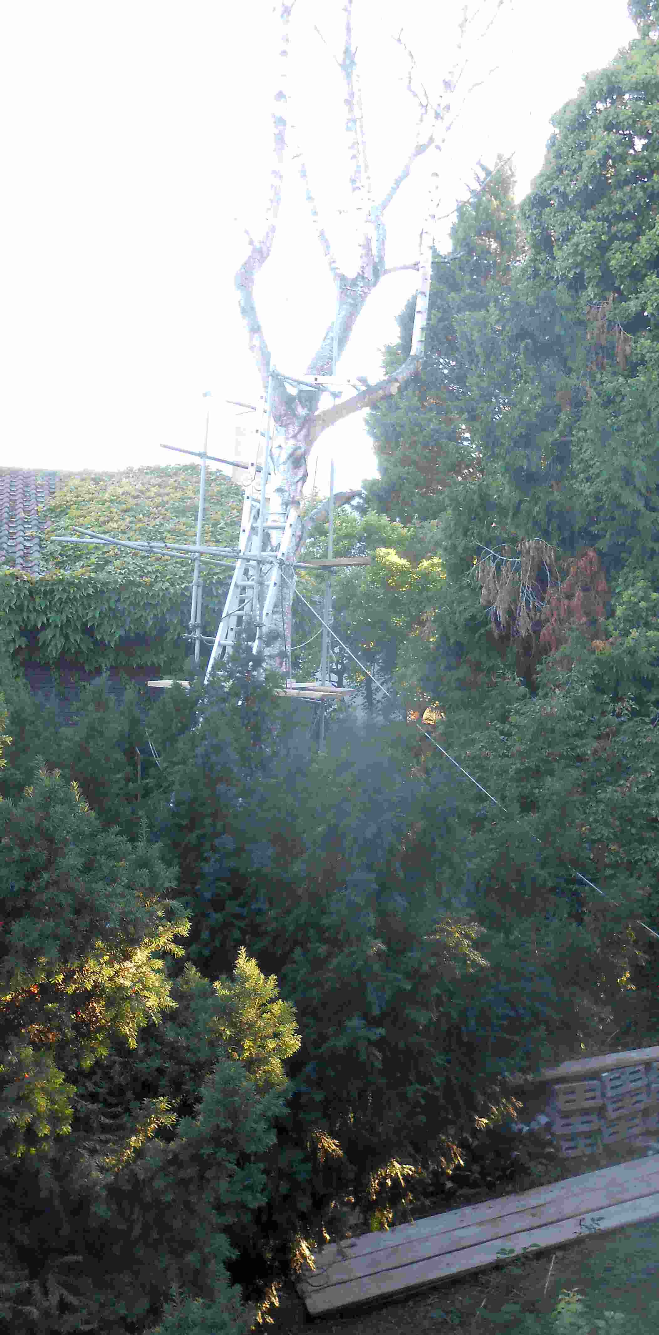

Ich hab keine Probleme, nur Aufgabenstellungen (think positive). Hier
das nächste Projekt, >12m hoch. Zunächst muss ich mal wieder ein Gerüst
aufstellen, um wenigstens an die Astgabelungen heranzukommen. Dort kann
dann die Säge sägen.
da muss man sich nicht wundern,
wenn die Nachbarschaft das Filmen anfängt
In Erwartung eines Youtube-tauglichen Absturzes? Wieviele Follower
bekomme ich dann?
Zum Glück gibt es nur ein Nachbarhaus mit Einsicht in den Garten (könnte
auch mein Pech sein, wenn ich tagelang daliege).

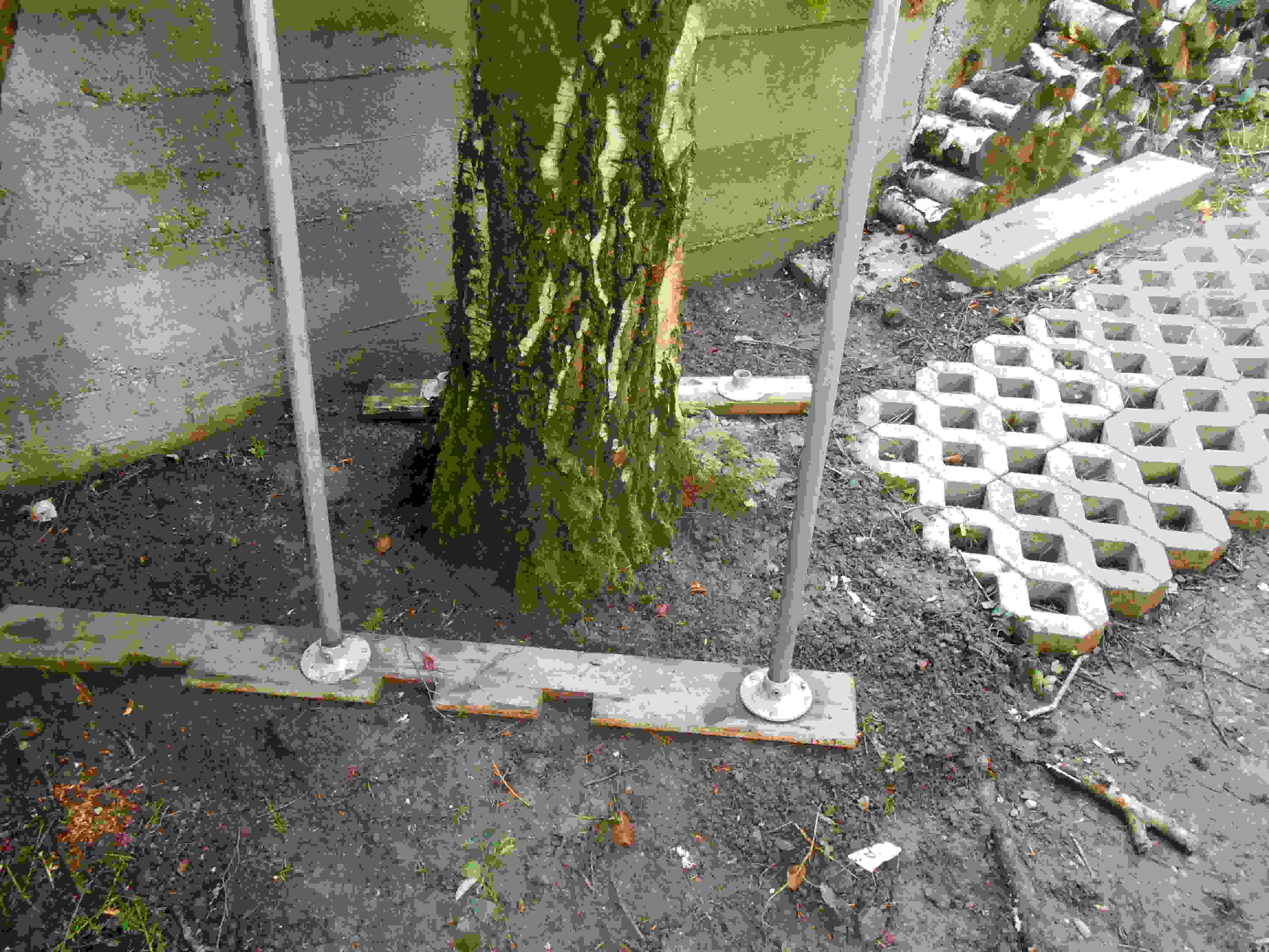

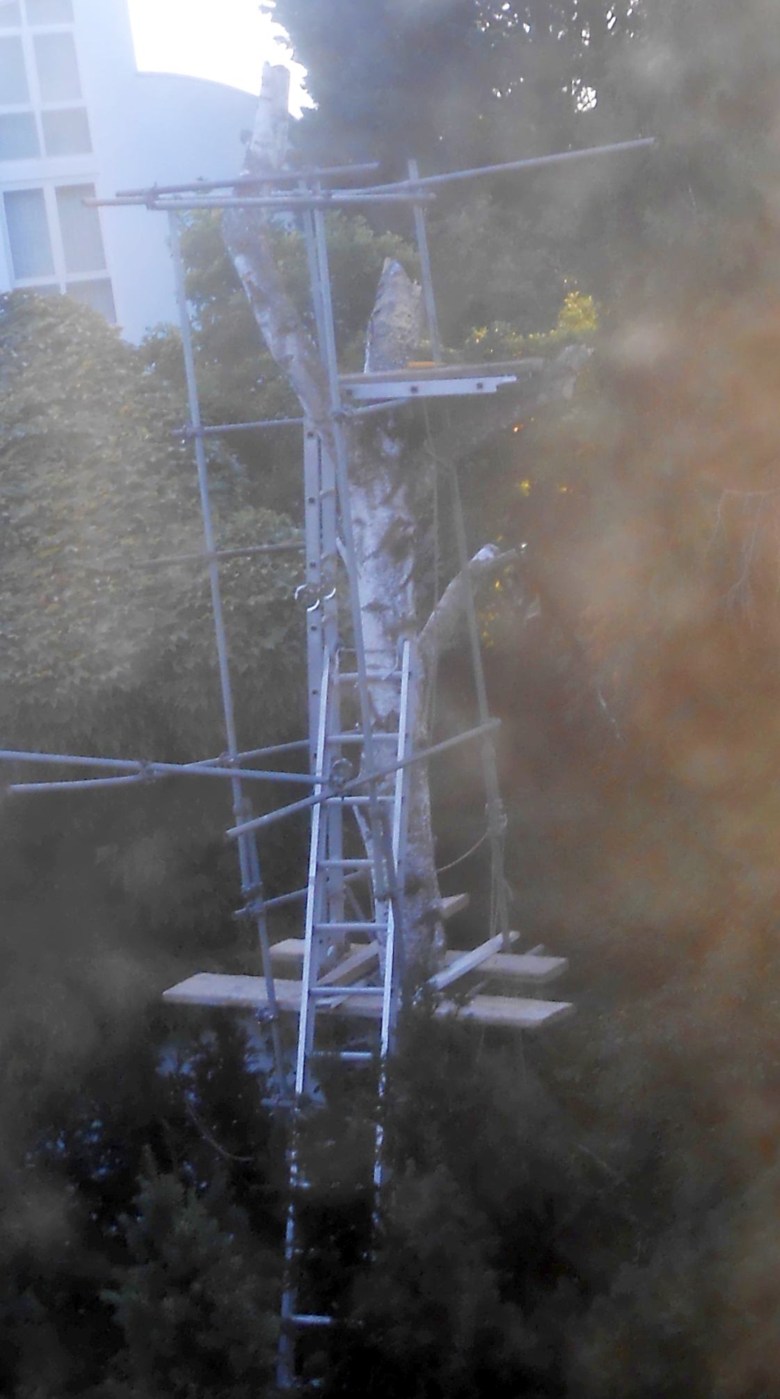

Da stand schon mindestens dreimal ein Gerüst, ich habe wie im Bild
gezeigt genug "zöllich Rohr" und Gerüstverbinder dafür.
So sah die rechte Birke noch 2021 aus, mit Blättern. Aber letztes Jahr
folgte sie dem Beispiel der linken. Alle Leitern mit Seilen gesichert,
ich bin nicht lebensmüde.
Den linken Baum hatte ich damals noch etwa auf die Höhe der Bretter
gekürzt, so steht sie noch heute. Und oben auf der linken Leiter habe
ich wie schon geschrieben nur mit der Säbelsäge gearbeitet, dann habe
