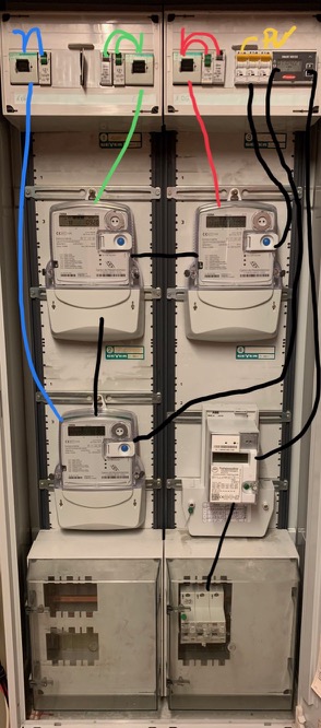

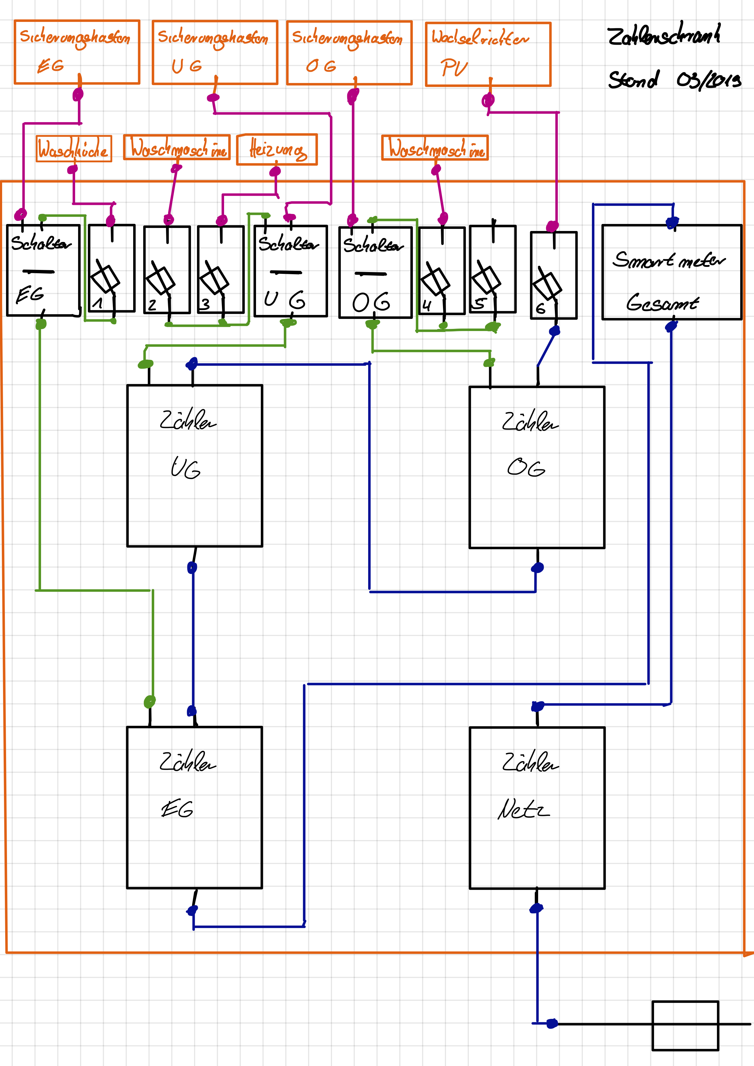

Hallo Zusammen, ich bin momentan in der Planung für eine Ladestation. Leider ist unser Zählerschrank schon ziemlich alt und auch voll. Mein Plan wäre jetzt, zum einen ein paar Dinge auf den neuesten Stand zu bringen und einen Unterverteiler für die Ladestation aufzubauen. Auf dem Bild 1 seht ihr ein Photo vom Ist-Zustand. Unten rechts ist der Netzzähler. Anschließend kommt eine Zählerkaskade damit ich weiß welche Wohnung wie viel PV und wie viel Netzstrom bezogen hat. Von jedem Zähler geht eine Leitung zu einem Hauptschalter. Dieser Hauptschalter verbindet den Zählerkasten und den Sicherungskasten der jeweiligen Wohnung. Leider wurde beim Bau keine Sicherung eingebaut, welche die Leitung absichert. Wenn es einen Kurzschluss auf dem Weg zum Sicherungskasten gibt, dann würde die Sicherung unter dem Zähler herausfliegen und das ganze Haus Stromfrei schalten. Auf dem Bild 2 habe ich einmal versucht das ganze als Zeichnung darzustellen. 1 = 16A Sicherung für die Waschküche (1. Raum) 2. = 16A Sicherung für die Waschmaschine der UG Wohnung 3. = 16A Sicherung für die Gastherme 4. = 16A Sicherung für die Waschmaschine der OG Wohnung 5. = 16A Sicherung für eine alte Gastherme die es aber nicht mehr gibt. 6. = 3x25A Sicherung für den PV Wechselrichter Das ganze würde ich nun gerne wie auf dem Bild 3 zu sehen umbauen. A = Der Hauptschalter kommt weg. Dafür wird ein LS-Automat MBN363 3 polig B 63A gesetzt B = Ein FI Schutzschalter CDA440D 40A/30mA um das Kabel zum Sicherungskasten der EG Wohneinheit und um die Waschküche abzusichern C = Ein FI-Schutzschalter CDA425D 4polig 25/0,03A um den Stromkreis der Ladestation abzusichern. D = LS-Automat MBN340 3 polig B 40A. Hiermit soll das Kabel abgesichert werden, welches zum Sicherungskasten der EG Wohnung führt E = LS-Automat MBN116 1 polig 16A Sicherung. Hiermit wird die Waschküche Abgesichert F = LS-Automat MBN316 3 polig B 16A. Absicherung für den Stromkreis der Ladestation G = Damit ich weiß wie viel mein Auto verbraucht inkl. Ladeverluste möchte ich gerne einen Stromzähler in der Unterverteilung haben Die Unterverteilung würde ich selbst aufbauen jedoch würde ich einen Elektriker bestellen der mir die Unterverteilung mit dem Zählerschrank verbindet. Was haltet Ihr von meinem Plan? Ist das so sicher und auf dem Stand der Technik?

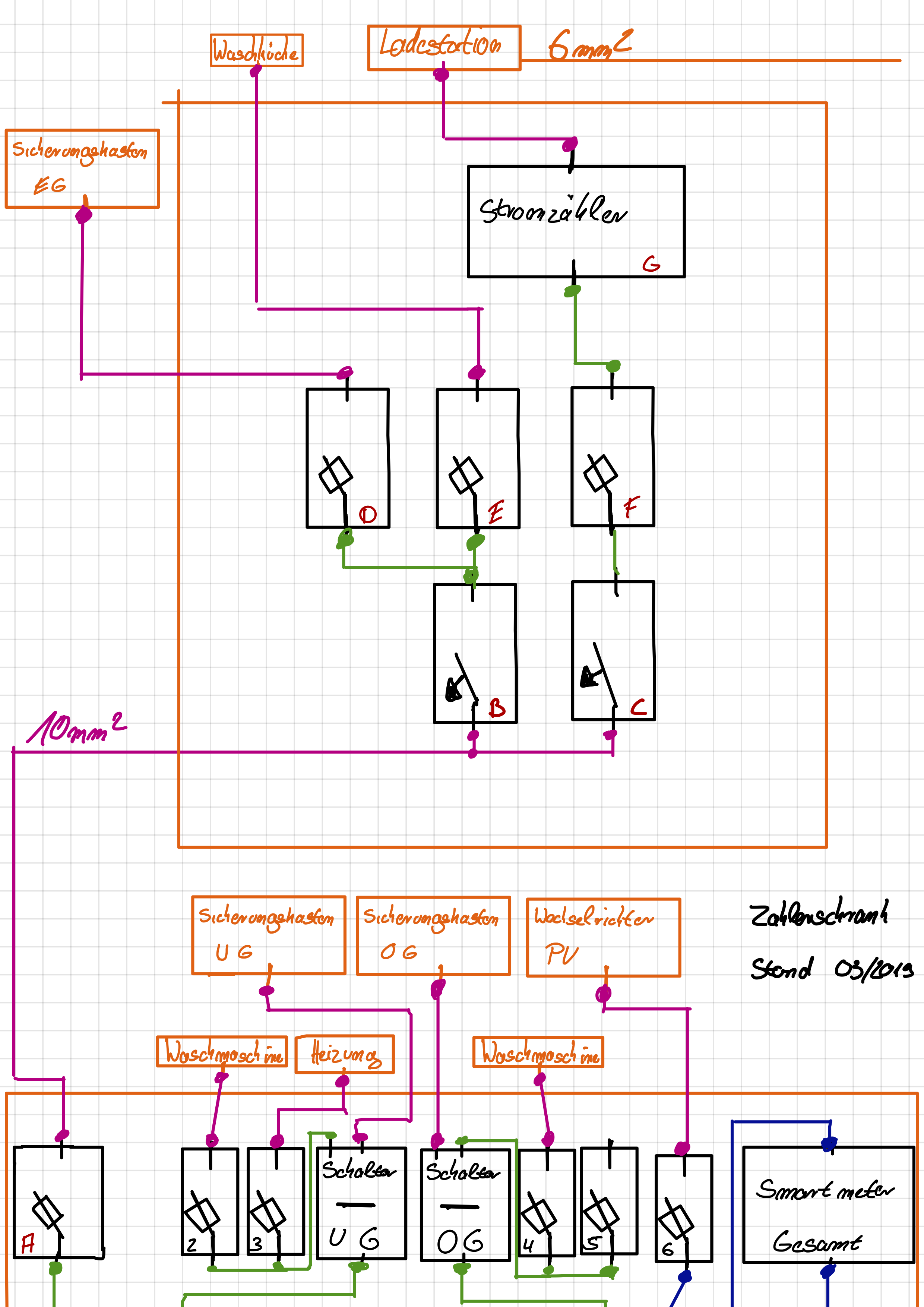

Jans M. schrieb: > C = Ein FI-Schutzschalter CDA425D 4polig 25/0,03A um den Stromkreis der > Ladestation abzusichern. du brauchst einen Allstromsensitiven FI für die Ladestation. https://www.siemens.be/in/documentation/upload/documents/12_pt_NormengerechteLsungspaketefrLadestationen_DE_2727.pdf und die PV solle auch einen eigenen Allstrom Fi haben, wenn du einen trafolosen WR hast. sg

Clemens S. schrieb: > du brauchst einen Allstromsensitiven FI für die Ladestation. > > https://www.siemens.be/in/documentation/upload/documents/12_pt_NormengerechteLsungspaketefrLadestationen_DE_2727.pdf Da sind 4pol. Leitungsschutzschalter geplant. Wird damit auch der Neutralleiter geschaltet? Kann mir jemand erklären warum?
Hallo, vielen Dank für die Antworten. Clemens S. schrieb: > du brauchst einen Allstromsensitiven FI für die Ladestation. > > https://www.siemens.be/in/documentation/upload/documents/12_pt_NormengerechteLsungspaketefrLadestationen_DE_2727.pdf > > und die PV solle auch einen eigenen Allstrom Fi haben, wenn du einen > trafolosen WR hast. In der Ladestation ist ein Typ B FI eingebaut. In der Anleitung stehet Extra das nur ein "Fi Typ A 0,03A/25A" notwendig ist. Danke für den Hinweis mit dem Wechselrichter. Ich habe in die Anleitung geschaut und es ist kein weitere FI Notwendig. Ansonsten ist meine Schaltung aber in Ordnung?

Ein Netzbereiber der bei dem Zählerschrank mitspielt, der gehört geschlagen. 1) Unterer Anschlussraum nicht fingersicher 2) Oberer Anschussraum ist kein Stromkreisverteiler Ansonsten was bringt ein 63A Leitungscutzschalter hinter einem 63A SLS?
Sven L. schrieb: > 1) Unterer Anschlussraum nicht fingersicher Also ich seh da ne Plexiglasabdeckung die Verplombt ist. Damit kommem keine Laienfinger an was gefährliches ran. Sven L. schrieb: > 2) Oberer Anschussraum ist kein Stromkreisverteiler Das ist schon lange ein 'soll', kein 'muß' mehr.
Sven L. schrieb: > Ansonsten was bringt ein 63A Leitungscutzschalter hinter einem 63A SLS? Unsere Solaranlage hat eine Leistung von 15kw. Theoretisch wäre es möglich, dass 15kw von dieser kommen. Wenn es dann einen Kurzschluss zu meinem Unterverteiler gibt, dann kommen zuerst die 22A aus der PV Anlage und dann wird der SLS belastet. Damit wäre ein Kurzschlussstrom von 85A möglich. Aus diesem Grund habe ich den "LS-Automat MBN363 3 polig B 63A" eingeplant.

Ich denke immer es ist besser eine Sicherung mehr als eine Weniger zu haben. Im Schlimmsten Fall sind halt zwei gleichzeitig raus(kaputt). Du könntest die mögliche Überlast auch messen und abschalten der Ladestation umgehen. Habt ihr Durchlauferhitzer oder ähnliche Geräte im Haus? Soll die Ladestation einen eigenen Zähler bekommen? Könntest du diesen ggf auch in einem neuen Schaltschrank Montieren.
Reiner schrieb: > Ich denke immer es ist besser eine Sicherung mehr als eine Weniger zu > haben. Im Schlimmsten Fall sind halt zwei gleichzeitig raus(kaputt). > Hallo Reiner, Sehe ich auch so. > Du könntest die mögliche Überlast auch messen und abschalten der > Ladestation umgehen. Habt ihr Durchlauferhitzer oder ähnliche Geräte im > Haus? > > Soll die Ladestation einen eigenen Zähler bekommen? Könntest du diesen > ggf auch in einem neuen Schaltschrank Montieren. nein wir haben keinen Durchlauferhitzer im Haus. In Bild 3 habe ich einen Stromzähler (SDM630) eingezeichnet.

Horst schrieb: > Sven L. schrieb: >> 1) Unterer Anschlussraum nicht fingersicher > > Also ich seh da ne Plexiglasabdeckung die Verplombt ist. > Damit kommem keine Laienfinger an was gefährliches ran. Okay. Dann ist der SLS Schalter aber nicht Laienbedienbar. > > Sven L. schrieb: >> 2) Oberer Anschussraum ist kein Stromkreisverteiler > > Das ist schon lange ein 'soll', kein 'muß' mehr. Ne das ist muss mehr denn je, zumal in neuen Anlagen zwei Tragschienen gefordert sind. Dann dürfen da oben max. 3 Wechselstromkreise abgesichert werden (6TE). Hauptschalter hat man mal gemacht um die Kundenanlage freischalten zu können. Man muss den Zählerschrank jetzt nicht besser machen als er ist. Man kann auch irgendwann erkennen, das er voll ist und einfach etwas dem Stand der Technik entsprechendes montieren.
Jans M. schrieb: > Unsere Solaranlage hat eine Leistung von 15kw. Theoretisch wäre es > möglich, dass 15kw von dieser kommen. Wenn es dann einen Kurzschluss zu > meinem Unterverteiler gibt, dann kommen zuerst die 22A aus der PV Anlage > und dann wird der SLS belastet. Damit wäre ein Kurzschlussstrom von 85A > möglich. Aus diesem Grund habe ich den "LS-Automat MBN363 3 polig B 63A" > eingeplant. Mir ging es um die Thematik Selektivität. Ich würde wahrscheinlich keinen 63A Leitungsscutzschalter installieren sondern bin der meinung 32 oder 35A reichen für einen Wonung und ich würde mir über die Kennlinie Gedanken machen.
