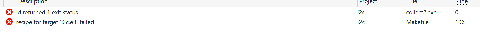

hallo leute, seit kurzem kommt es immer wieder vor, dass beim einfügen einer .h datei folgender fehler auftritt: # "ld returned 1 exit status # "recipe for target 'i2c.elf' failed ich habe wie immer ein projekt erstellt, in den projektordner das .h file kopiert und dann über "rechte maustaste - add - existing item" eingefügt. woran könnte das liegen? ps: andere projekte, bei denen ich das gleiche gemacht habe, funktionieren. Danke!

Der linker parst keine .h-Dateien. Zeig doch mal die ganze Fehlermeldung. Oliver

Danke für eure Antworten. Ich dachte, dass die oben erwähnten Fehlermeldungen schon sehr typisch für irgendetwas sein könnten. anbei nun die .c und .h datei inklusive der fehlermeldung. schöne Grüße!
Schraubt G. schrieb: > Ich dachte, dass die oben erwähnten Fehlermeldungen Das ist keine Fehlermeldung, das ist nur eine rote Alarmleuchte! So viel wie "ein Fehler ist aufgetreten", mehr nicht! Man kann gerade noch erkennen daß der Linker es war der gestolpert ist ("ld"), aber nicht warum. Die eigentlichen Fehlermeldungen im originalen Wortlaut mit ausführlicher Begründung und noch viel mehr sind in der Konsole des Buildvorgangs zu finden, das Fenster in dem der viele Text durchrauscht. Das ist das einzige was zählt, das einzige worauf Verlass ist und das einzige das interessiert.

ich hoffe, ich verstehe dich richtig. meinst du den code im makefile? lg
Schraubt G. schrieb: > ich hoffe, ich verstehe dich richtig. meinst du den code im > makefile? > lg Nein. Das build log. Das was auf der Konsole erscheint. Weiter oben hab ich ein paar Tips gegeben: Einmal meine hellseherische Vermutung zum konkreten Problem und weiterhin den Vorschlag am Anfang anzufangen und nicht mitten drin. Das ist zwar ein zeitaufwendiger Prozess aber er ist absolut notwendig. Als Lektion 1 lernst Du jetzt erstmal wo die Fehlermeldungen rauskommen und wie man die liest. Da steht dann meist klipp und klar drin wo der Fehler zu suchen ist. Betrachte diese Lektion als von mir hiermit angeordnet und führe sie durch!

Wie Tim schon schrieb, fehlt die main-Funktion. Und vermutlich sämtliche anderen Grundlagen der verwendeten Programmiersprache. Such dir ein gutes Buch, und lies dich ein. Oliver

my2ct schrieb: > Bernd K. schrieb: >> Ich rate mal: Du hast vergessen die .c Datei(en) die zu dem Header dazu >> gehört (in der alle Funktionen letztendlich implementiert sind die im >> Header nur vorab angekündigt werden) mit ins Projekt aufzunehmen. Jetzt >> willst Du irgendeine dieser Funktionen aufrufen und der Linker kann die >> eigentliche Implementierung nirgends finden. > > Und warum sagt die Kiste dann nicht, dass sie die Implementation von der > und der Funktion nicht finden kann? > Sch..ß gefrickeltes C Weil das hier nicht das Problem ist... Da in der Header Datei nur Forward-Deklarationen drin sind und in der Implementation keine Abhängigkeiten zwischen den Funktionen existieren, könnte er sie auch weglassen. Auf die Nase fällt er wegen der fehlenden Main trotzdem.

Danke Leute! es lag wirklich an der fehlenden main. jetzt komme ich endlich weiter (: werde natürlich weiterhin üben, üben, üben. Danke euch allen!
