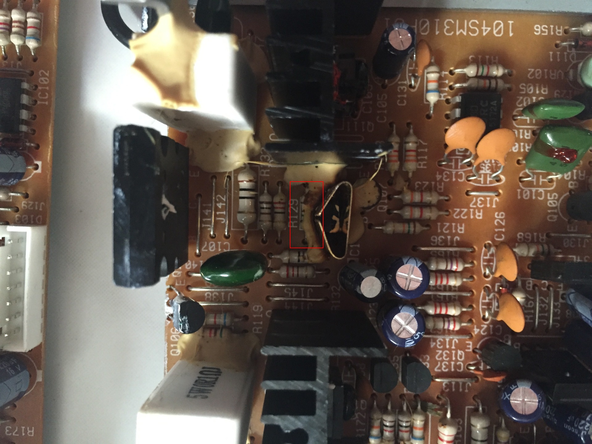

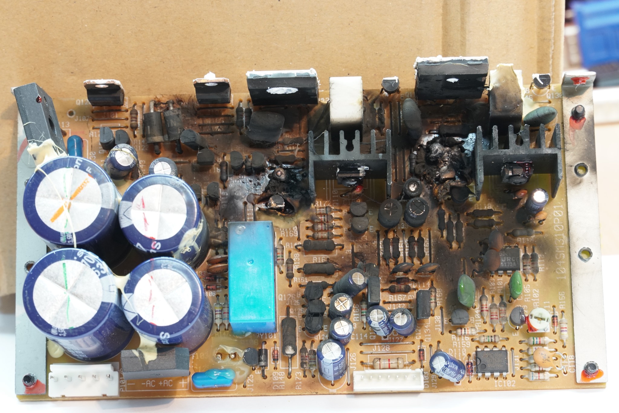

ich habe einen Nubert AW 1000 Subwoofer zur Reparatur. Eigentlich hatte
ich von Nubert recht viel gehalten, aber offensichtlich verbauen die
auch nur billigen Schrott und verkaufen ihn teuer. Aber nun zum Problem:
Die Endstufe ist komplett abgebrannt. Den Anblick möchte ich euch nicht
vorenthalten. Im Hifi-Forum gibt es einen Thread mit ähnlichem
Fehlerbild.
http://www.hifi-forum.de/viewthread-220-6982.html
Meine Vermutung: In der Endstufe ist der Arbeitspunkt weg gelaufen,
sodass die Transistoren den Hitzetod gestorben sind.
Meine Anfrage an Nubert nach Schaltplänen blieb leider erfolglos. Daher
habe ich die Platine kurzerhand reverse engineered ;-).
Der interessante Teil des Schaltplans befindet sich mit eingetragenen
Messungen im Anhang.
Mit Hilfe des Threads im Hifi-Forum konnte ich einen Großteil der
abgebrannten Widerstände rekonstruieren. Bei zwei Widerständen bin ich
mir jedoch etwas unsicher (R126, R127). Mit viel Fantasie könnte man den
Wert von R127 zu 150 Ohm erraten. Der Widerstand ist auf dem Bild
markiert.
2SB649A habe ich mangels verfügbarem Ersatz gegen TTA004B und 2SD669A
gegen TTC004B getauscht. Sollte von den Daten passen.
Ist es sinnvoll, Q109 und Q108 ebenso gegen diese Transistoren
auszutauschen? Q108 und Q109 hatten einen kleinen Kühlkörper. Die
TTA004B bzw TTC004B sind von den Daten auch ähnlich wie 2N5551 und
2N5401 und lassen sich vernünftig kühlen.
Ich habe die Platine gereinigt und die Halbleiter getauscht und das Teil
am Stelltrafo langsam hochgefahren. Der Ruhestrom stellt sich auf 800mA
ein! Meines Erachtens viel zu hoch. Der Kühlkörper wird nach kurzer Zeit
im Leerlauf so heiß, dass man ihn nicht mehr anfassen kann.
Welcher Wert ist für eine Class AB Endstufe dieser Leistung üblich?
Wie kann ich verhindern, dass die Endstufe sich wieder selbst zerstört?
Das Modul gegen ein Class D Modul zu tauschen ist die letzte Option.
Danke!
von ArnoR (Gast)
Damit die Endstufe thermisch nicht durchgeht, darf der gesamte
Wärmewiderstand der Endtransistoren RthjU (also Sperrschicht->Umgebung)
nicht größer als etwa 1,67K/W sein. Der innere Wärmewiderstand RthjC der
Transistoren ist aber schon 0,83K/W. Für außen (Gehäuse->KK,
KK->Umgebung) bleiben da nur noch 0,84K/W. Ist die Kühlung so gut?
Die meisten Schaltungen sind genau auf Kante genäht, also unter
Verwendung des Q106 so dimensioniert, daß die Schaltung unter optimalen
Bedingungen gerade noch nicht hochfährt. Wenn dann aber die
Wärmeleitpampe austrocknet, oder der KK verstaubt, oder die Netzspannung
zu hoch ist..., dann war´s das.
Möglich wäre auch ein Fehler in der Zuschaltung der höheren Versorgung
(55V). Dabei geht die Endstufe sofort kaputt, weil der gesamte
Wärmewiderstand RthjU dann <0,9K/W sein müsste.
Die Endstufe kann nur durch vergrößern der Emitterwiderstände
(0R2)thermisch stabil gemacht werden. Allerdings muss dann die
Strom-Überwachung Q114 umdimensioniert werden.
von Ralph B. (rberres)
So wie die Platine aussieht würde ich von einen unreperaplen Zustand
ausgehen.
Die Brandstellen auf der Platine muss auf jeden Fall großzügig
rausgeschnitten werden, weil die verbrannten kohleartige Stellen für
masive Kriechströme verantwortlich sein werden. An den ausgeschnittenen
Stellen müsste man dann die Leiterbahnen durch Drahtstücke
rekonstruieren.
Betriebssicher geht anders.
> ausgehen.
Dem stimme ich uneingeschränkt zu, auch wenn ich 'unreparabel'
geschrieben hätte :-P
Wenn der Subwoofer Lautsprecher selber das überlebt hat, würde ich mir
überlegen, einen anderen Endstufenblock zu verbauen. Bedenke, das die
Platine selber leitend geworden ist durch die Verkohlung und das ist im
Allgemeinen so gut wie nicht mehr wegzukriegen ausser durch grosszügiges
Ausfräsen. Da bleibt nicht viel übrig.

Ihr habt recht, die Platine sieht übel zugerichtet aus. Ich habe die
verkohlten Stellen rausgedremelt und versucht, die Widerstände
einiergmaßen ordentlich reinzufriemeln... Sieht alles andere als gut
aus.

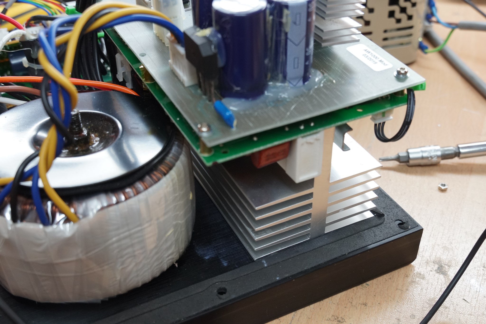

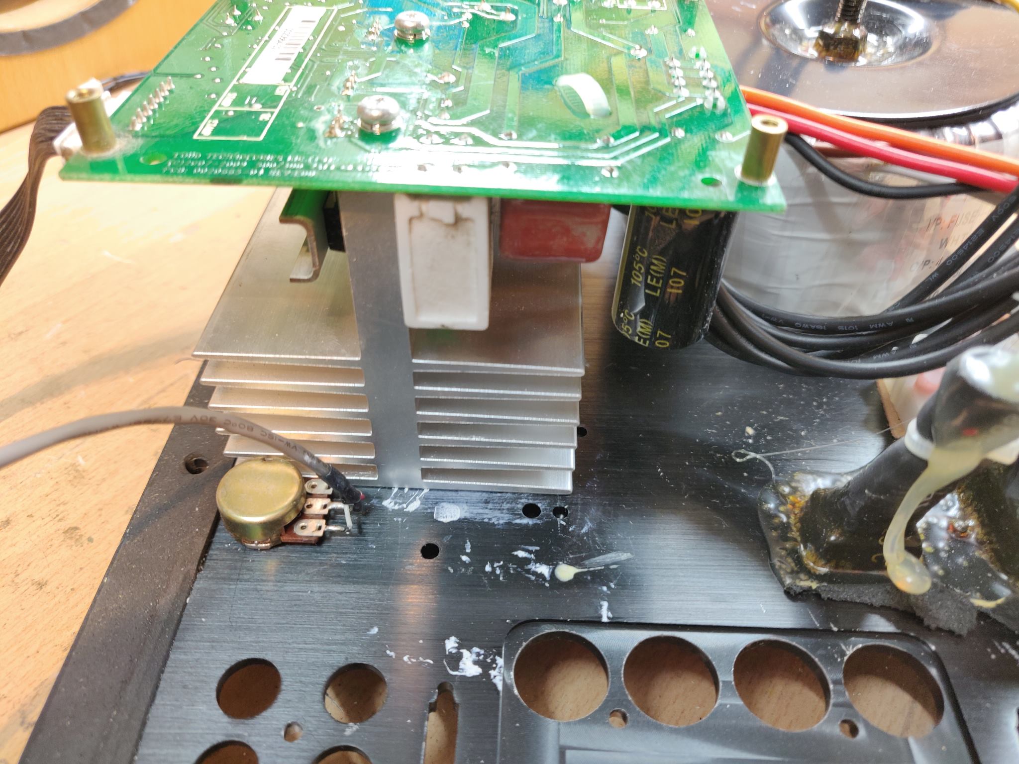

Ich gebe mich geschlagen. Ich habe hier noch das 2x500W Class D Modul
aus der missglückten Mackie PPM1012 Reparatur. Vielleicht kriege ich das
an das Modul angeflanscht. Die Kühlung wird dann allerdings
problematisch. Ist aber trotzdem alles besser, als eine tickende
Zeitbombe, die jederzeit wieder in Flammen aufgehen kann...
> problematisch.
Die ist bei Class-D glücklicherweise nicht so problematisch wie bei AB.
Es könnte sogar möglich sein, den KK deutlich zu verkleinern.
von Luca E. (derlucae98)
Das Modul passt gerade so auf den Kühlkörper. Mit den beiden Kühlkörpern
Rücken an Rücken dürfte es keine Probleme geben.
Update: Ich habe die Netzteilschaltung der ursprünglichen Endstufe
übernommen und eine Platine geätzt. Die Spannungsfestigkeit der Elkos
ist extrem knapp bemessen. Bei 230V messe ich bereits 62V am 63V Elko.
Ich habe leider keine 100V Elkos da. Hoffen wir, dass die Dinger auch
bei 10% Netzüberspannung noch keine dicken Backen machen.
Ich habe die Endstufe ca. eine halbe Stunde mit 190W (1Vrms am Eingang,
Lautstärkepoti voll aufgedreht) an einem Lastwiderstand getestet. Der
Gleichrichter und der Spannungsregler für eine Hilfsspannung des
Endstufenmoduls werden etwas warm.
Wenn das Poti auf 25% steht, ist der Sub aber schon mehr als laut genug.
Ob die Verstärkung so passt, wird sich beim einpegeln zeigen. Ich habe
vorsichtshalber einen Trimmer zur Signalreduzierung auf der Platine
vorgesehen.
Reparatur war erfolgreich, würde ich sagen. ;-)
Danke an alle für die Hilfe!
