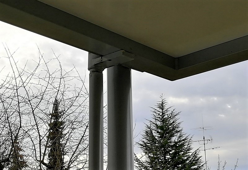

Am Tragwerk eines Falschbalkons muss ein Ding befestigt werden, das eigentlich für die Wandmontage konstruiert ist. Wie macht man das am billigsten? Lange Kabelbinder sind vorhanden, aber wie wird das Verbindungsteil "Fläche-Zylinder" gebastelt? Im Baumarkt konnte ich nichts Passendes finden.
Georg M. schrieb: > Am Tragwerk eines Falschbalkons muss ein Ding befestigt werden, Aus welchem Material ist denn Dein "Tragwerk" am falschen Balkon und darf man da Löcher reinbohren. > wie wird das Verbindungsteil "Fläche-Zylinder" gebastelt? Am besten aus Holz.

Die Stützrohre sind aus Stahl, ca. 90 mm Durchmesser, bohren darf man nicht. Holz wäre natürlich die einfachste Lösung dank der am Holzstück schon vorhandenen Fläche. Matthias L. schrieb: > Wobei Holz halt in der Witterung leidet Eben. Matthias L. schrieb: > Solche Blöcke gibt's auch fertig aus Kunststoff Wo?
