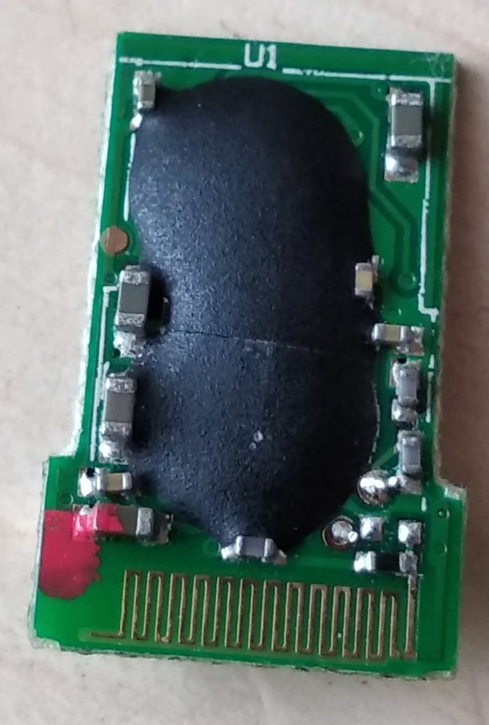

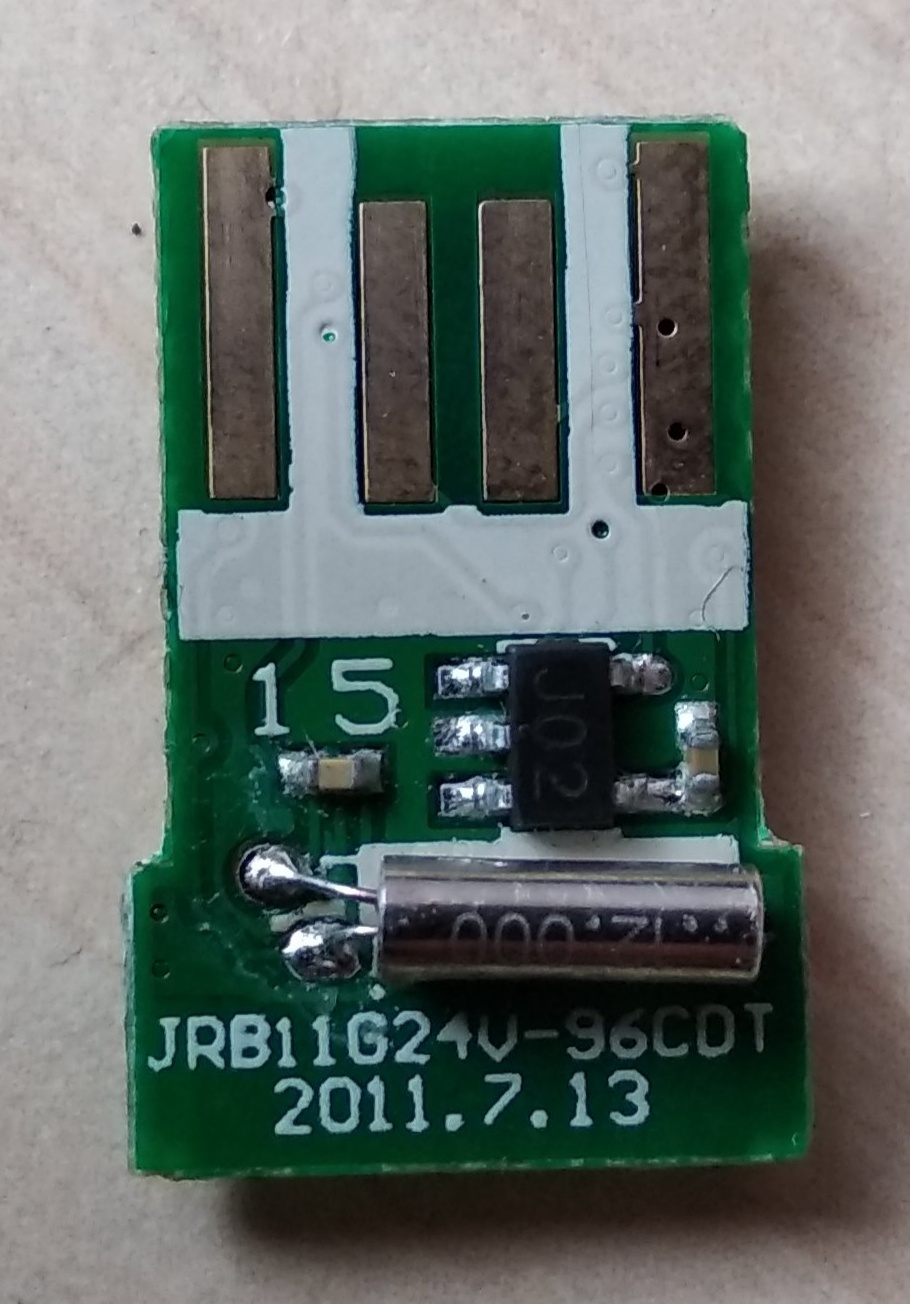

Hi! Mein Sohn hat erfolgreich meinen Dongle für die Tastatur geext. Laptop von der Couch gezogen, ist auf Dongle gefallen und der wurde leicht abgebogen. Jetzt erkennt zwar der Rechner den USB Teil, aber die Maus und Tastatur arbeiten nicht mehr zusammen mit dem Teil. Die Platine ist total winzig und besteht wahrscheinlich nur aus 2 gebondete Chips, die jetzt nicht mehr miteinander reden können. Ist es irgendwie möglich das Epoxidharz vom Chip zu entfernen in sanfter Weise, so daß ich vielleicht das Teil reparieren kann? Ok, es macht wenig Sinn, aber es ist schade eine funktionierende Maus und Tastatur in die Tonne zu hauen, nur weil der Empfänger nicht mehr reden will. Gibts Möglichkeiten die doch noch erfolgreich zu verwenden? Typ Hama XXX53818 "RF2200" Wie werden die dongle zur Tastatur / Maus angelernt bei der Fertigung?

Martin G. schrieb: > Ist es irgendwie möglich das Epoxidharz vom Chip zu entfernen Nein, das ist vollkommen ausgeschlossen. In diesem Epxidharz verbergen sich auch die Bonddrähte, die Du dann abreißt. Aber das ist mit recht großer Sicherheit auch nicht das, was durch den mechanischen Absturz kaputtgegangen ist. Zeig mal ein scharfes und gut ausgeleuchtetes Bild der Platine. Vielleicht liegt das Problem doch an etwas anderer Stelle - Antenne oder ein Oszillator, der für den HF-Teil zuständig ist.
Ok. Da ist nichts mehr mit anzufangen, da der Epoxy-Klecks klar
durchgebrochen ist. Damit sind die Bonddrähte und möglicherweise auch
die Chips unter dem Klecks Geschichte.
klingt irgendwie ... anders.
Wie auch immer: Irreparabel. Wenn Dir Hama keinen Ersatz verkauft, oder
Du nicht jemanden findest, der Dir das Ding gebraucht verkauft, ist
nichts mehr zu löten, denn das Funkprotokoll ist natürlich nicht
standardisiert.

Martin G. schrieb: > Ist es irgendwie möglich das Epoxidharz vom Chip zu entfernen in sanfter > Weise, Das ist möglich. > so daß ich vielleicht das Teil reparieren kann? Wie willst Du im Nanometerbereich einen Chip reparieren? Die Strukturen moderner Chips sind derart klein, das ein Lichtmikroskop sie nicht mehr darstellen kann. Das braucht man ein AFM.

Ich denke, da sind "nur" die Bonddrähte gerissen, aber wegen dem Epoxydharz ist das unmöglich sie zu reparieren. Miniatürisierung sei Dank... Ich werde mal Hama eine Mail schreiben. Bin gespannt, ob sie mir weiterhelfen können.
