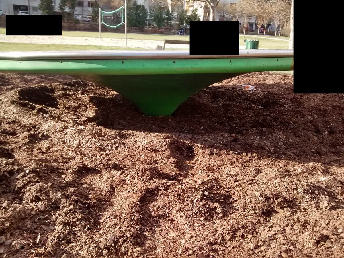

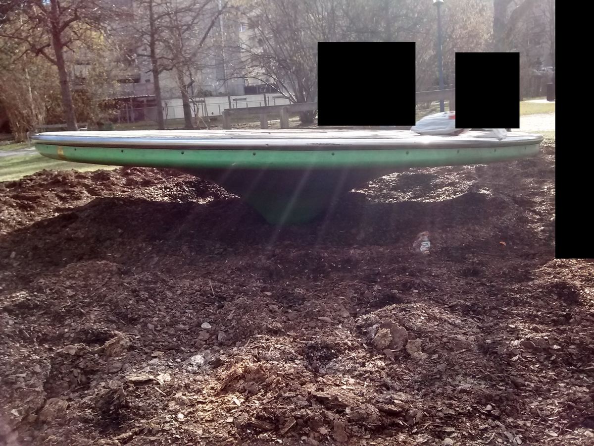

Ich habe heute so eine Art große Platte auf einem Kugellager gesehen und
würde das gerne nachbauen, vlt. mit etwas grünem, weichem Gras drauf.
Könnte mir jemand sagen, was ich dafür für ein Kugellager brauchen
würde?
Ich schätze mal 100kg müsste es schon aushalten und die runde Platte
sollte sicher einen Durchmesser von 2m haben.
Mich hat ja sehr gewundert, dass das unten konisch zusammenläuft, hat
das auch einen Grund?

von Flip B. (frickelfreak)
Die konische unterseite dient als trichterförmige strebe für die untere
lagerstelle. zudem kann sich durch den großen durchmesser da niemand den
arm drumwickeln.
Die Lager müssen nicht sonderlich groß sein, soetwas wie radlager eines
vw golf.
Wichtig ist der innendurchmesser des unteren, damit dort eine achse mit
ordentlichem querschnitt durchgeht. die hebelkräfte sind nicht gerade
klein.
Bis zu einer gewissen größe könnte das mit einer PKW- Radachse auch
gleich funktionieren.

Ja, Letzteres hat den Grund, ein besseres "Gegenmoment" bereitstellen zu
können.
Ansonsten gilt prinzipiell:
Summe aller Momente = 0
Was nämlich die Bedingung dafür ist, daß erzeugte Kräfte auch von
bereitgestellten "Gegenkräften" aufgenommen werden können.
Kurz gesagt:
Die "Gleichgewichts-Bedingung" aller Kräfte.
Wenn Du damit nicht so recht etwas anfangen kannst:
Nimm oberseitig die 100kg mit 1m Hebel-Länge an.
Und unterseitig den durch die Trichterform bedingten Gegenhebel.
Geh dabei davon aus, daß die Drehachse starr genug ist, daß sie nicht
nennenswert verbogen werden kann.
Und dann berechne die Drehmomente, die sich dabei kompensieren können
müssen.
Und laß Dich dabei nicht von so einem Quatsch beeindrucken, wie völlig
kritiklos PKW- od. LKW-Achslager dafür herzunehmen.
Sondern berechne das mit einem SF von 3.
Gras und Erde auf dem Drehteller kannst Du dabei vernachlässigen.

Warum kaufst du das Teil nicht einfach (zB bei Seibel[1]) und machst nur
den Teppich drauf?
Dann sparst du dir einen Haufen Frust und deinen Kindern etliche
negative Erfahrungen.
Auch wenn das Teil simpel aussieht, steckt allein im Lager mehr als ein
LKW-Radlager. Vor allem wegen der möglichen Verschmutzung durch Sand,
das Kippmoment durch den Hebel der Scheibe oder die Unwucht durch ein
drauf sitzendes Kind von 20..90kg.

Du brauchst zwei Lager. Oben ein Kugellager und unten ein
Kegelrollenlager.
Errechne die auftretenden Kräfte und suche dann die passenden Lager aus.
Hebelgesetze sind ja bekannt.

In Deinen Bildern ist klar erkennbar, worauf es hauptsächlich ankommt:
Nämlich, die drehbare Platte MUSS so weit über dem Boden sein, daß ein
Kind, das unter die Platte gefallen ist, nicht verletzt werden kann!
Die Konstruktion in den gezeigten Bildern ist sehr aufwendig.
Weshalb ich das ganz anders ausführen würde.
Auch unter dem Gesichtspunkt, weiterer Nutzungsmöglichkeiten der Platte.
Z.B. auch als Gartentisch. ;)
