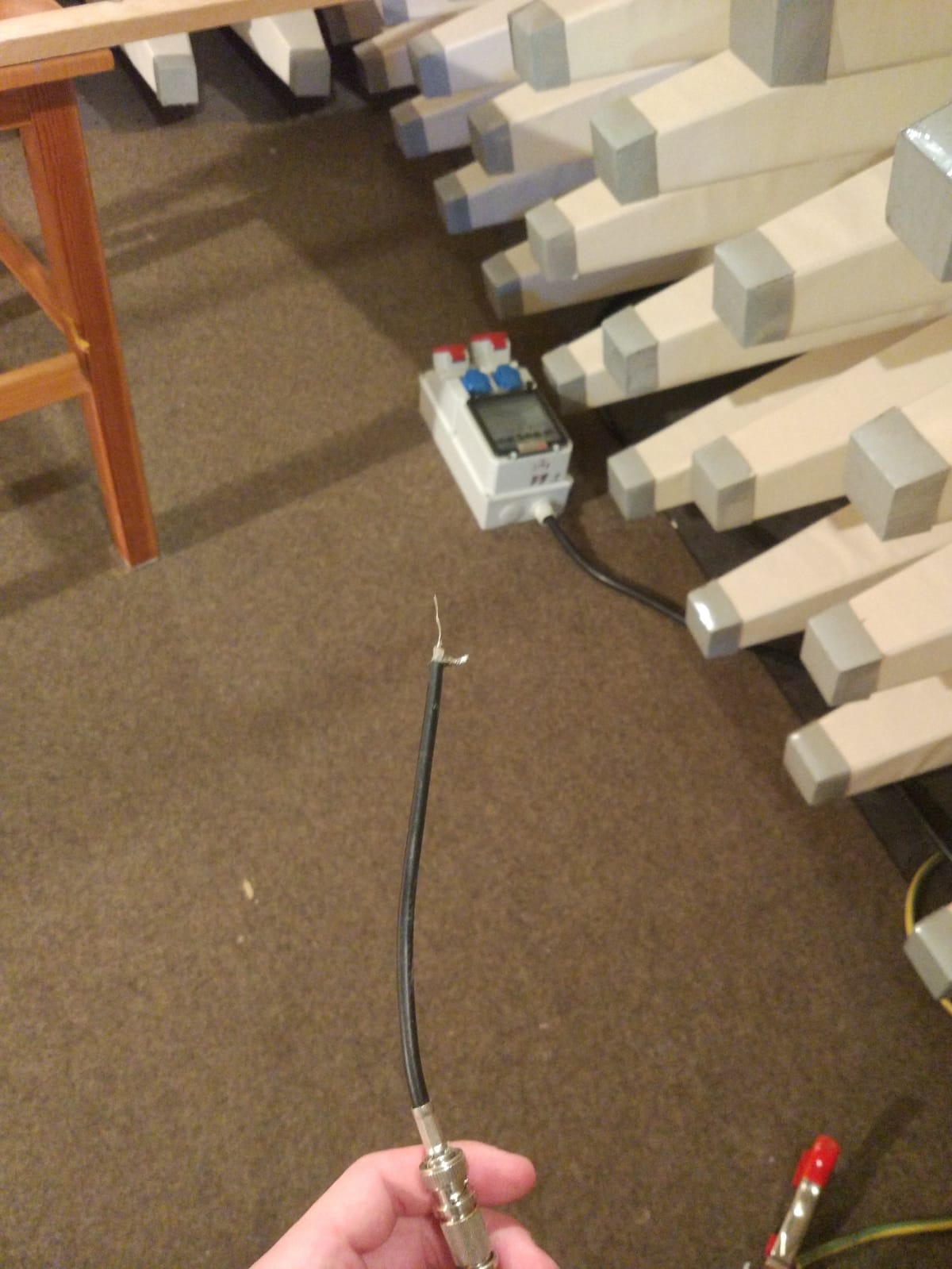

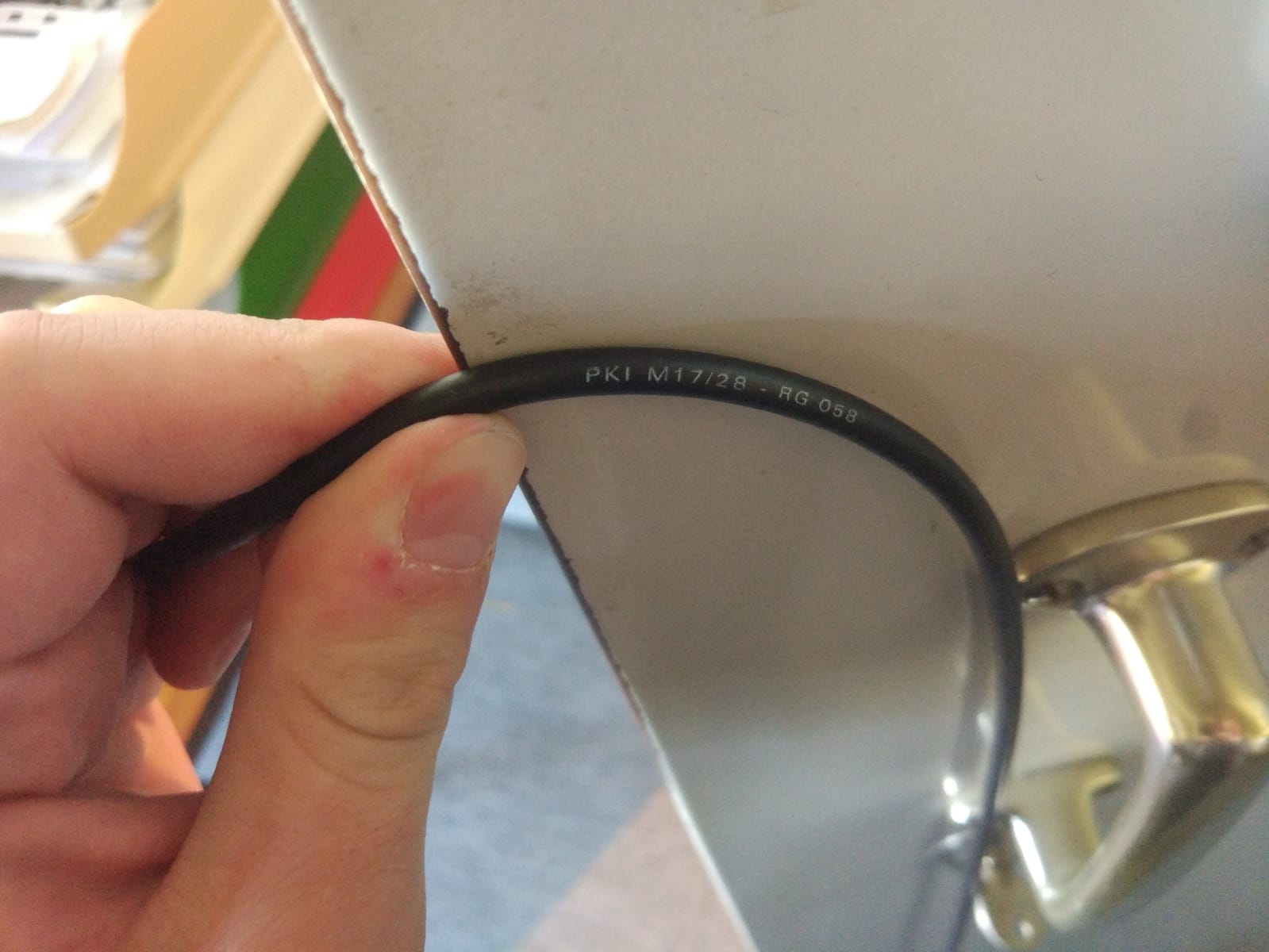

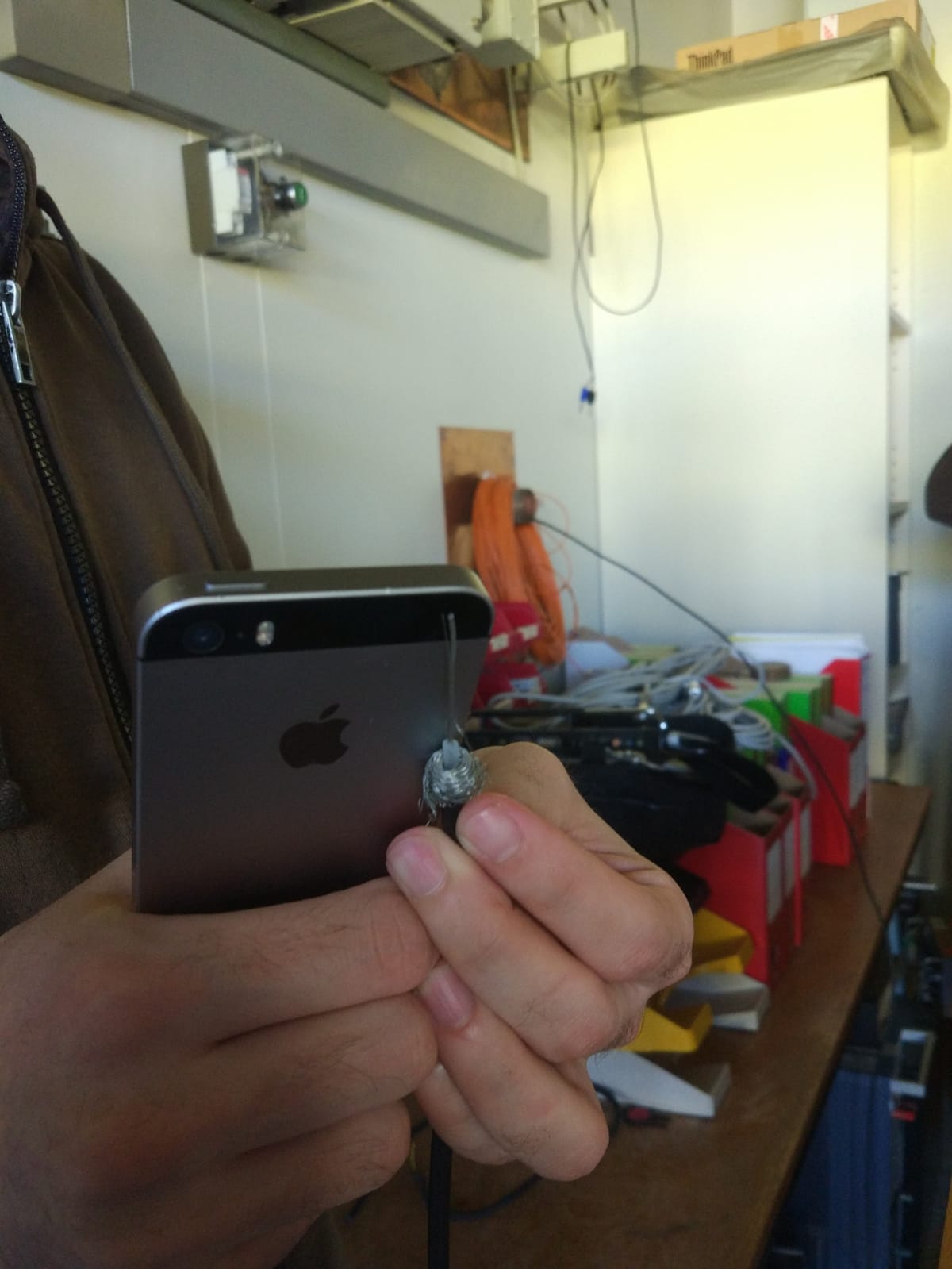

So, also wir haben den Messaufbau in einer EMV-Messkammer der Hochschule aufgebaut. Hierzu wurde ein W-LAN Hotspot mit einem iPhone außerhalb der Messkamer aufgestellt. Das Signal wurde dann wie vom TE beschrieben über ca. 3 cm blanken Innenleiter in ein 5m langes Koaxkabel eingekoppelt. Das Kabel wurde dann geschirmt in die Messkammer eingeführt. Innerhalb der Kammer wurde ein weiteres Handy auf die gleiche Weise mit dem Kabel verbunden. Selbst bei 20 cm Entfernung zwischen blankem Leiter und Handy war das W-LAN mit guter Signalstärke zu Empfangen. Wurde die Kabelverbindung getrennt, war das Signal nicht mehr in der Kammer zu empfangen. Ein Vorversuch mit einem Handy und einem Spectrum Analyzer zeigte, dass ein Signal mit einer Signalstärke von -5 dBm durch den blanken Leiter in das Koaxkabel eingekoppelt wurde. Man kann also sagen, dass der vom TE beschriebene Aufbau durchaus funktioniert. Trotz mehrerer Steckverbindungen am Kabel, nur grober Positionierung am Handy und einer grob bemessenen Antennenlänge. mfg
