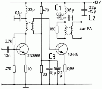

obige Schaltung stammt aus dem Fragenkatalog der Bundesnetzagentur zur
Amateurfunkprüfung Klasse A.Dort wird gefragt:
"TG239 - Weshab wurden bei C1 , C2 und C3 je zwei Kondensatoren parallel
geschaltet?"
Die richtige Antwort soll lauten:
"Der Kondensator mit geringer Kapazität dient jeweils zum Abblocken
hoher Frequenzen, der Kondensator mit hoher Kapazität dient zum Ablocken
niedriger Frequenzen."
Was ich verstehe:
Die Kapazität bildet einen frequenzabhängigen Widerstand nach:
 X = 1/(2*pi*f*C)
Das heißt: Je kleiner die Kapazität, desto größer wird der
frequenzabhängige Widerstand und vice versa. Auf obige Frage gemünzt,
verstehe ich das so:
Ich möchte gern für hohe und niedrige Frequenzen einen bestimmten
frequenzabhängigen Widerstand. Wird f groß, muss ich C klein machen.
Wird f klein, muss ich C groß machen.
1. Frage: Verstehe ich das korrekt? Will ich einen bestimmten
Widerstandswert erreichen und rechnet man die Kapazität dann mit einer
oberen und unteren (Grenz-)Frequenz aus?
2. Frage: Warum will ich überhaupt bestimmte Frequenzbereiche abblocken?
Wenn ich sie nicht haben will, müsste ich sie nicht eher kurzschließen?
3. Frage: Nimmt man nicht eher Drosseln für sowas?
von Marek N. (Gast)
Es geht eher um die parasitären Effekte der realen Bauteile.
Ein 15µF-Kondensator hat durch seinen gewickelten Aufbau auch eine nicht
zu vernachlässigende parasitäre Induktivität, die sich bei höheren
Frequenzen bemerkbar macht. So ein Kondensator ist eben nicht nur X_C,
sondern bei höheren Frequenzen macht sich das X_L bemerkbar.
Die Resonanzstelle ist bei kleinen keramischen Kondensatoren bei
deutlich deutlich höhreren Frequenzen.
Auch der ESR von Elkos ist deutlich höher, als der von
Keramikkondensatoren.
von Clemens L. (c_l)
Widerstand (ESR) und Induktivität (ESL) verhindern, dass die Impedanz
beliebig klein wird.
(Bild von
https://www.murata.com/en-global/products/emiconfun/capacitor/2011/04/14/en-20110414-p1)
ESL kann man durch kleinere Bauform verkleinern, deswegen werden mehrere
verschiedene Kondensatoren kombiniert, um ein kleine Impedanz über einen
möglichst großen Frequenzbereich zu erhalten. Allerdings kann da auch
Antiresonanz auftreten:
https://electronics.stackexchange.com/q/320363/29811

von Harald W. (wilhelms)
Jochen schrieb:
> Was ich verstehe:
Das ist eben der Unterschied zwischen Theorie und Prazis. :-)
Irgendwo bildet die Parallelschaltung sogar einen Parallelschwingkreis.
Bei einer Frequenz wo der große Kondensator schon induktiv ist, der
kleine aber noch kapazitiv ist, läßt die gesamte Abblockwirkung messbar
nach. Der Dip im Frequenzgang ist allerdings normalerweise
vernachlässigbar.

Der Kondensator-Wert (Kapazitaet) bildet mit dem ESL (Induktivitaet)
einen Serienschwingkreis. Dessen Resonanzfrequenz sollte im Idealfall
ein Vielfaches der hoechsten abzublockenden Frequenz sein (moeglichst
> 10fach, besser mehr als weniger).
Es geht in Deiner Frage anfaenglich um en einen Kondensator, der den
noetigen Kapazitatswert fuer eine Anwendung ausmacht (z.B. braucht man
irgendwo mindestens 1mF, dort ist es hoechstwahrscheinlich ein Elko).
Leider mit relativ hohen ESL/ESR Werten - Resonanzfrequenz eventuell
nur "knapp" oberhalb der max. Frequenz von Interesse. Nun wird hier
ein zusaetzlicher C parallel geschaltet, der zwar geringe Kapazitaet,
aber auch Spitzenwerte (sehr niedrig) bei ESR und ESL...
Das ist der Grundzusammenhang. Was ist Deine genaue Frage dazu?

die Summe der Bauteile, die ohnehin vorhanden sind.
An einer idealen Spannungsquelle ist ein Siebelko
wirkungslos.
von Jochen (Gast)
Erstmal vielen Dank für euren Antworten.
Den Grundzusammenhang verstehe ich jetzt, Danke für die Zusammenfassung.
Was ich noch nicht verstehe:
In vielen Fragen zur Amateurfunkprüfung wird immer wieder thematisiert,
dass sich Elkos, wie von euch gezeigt, nicht als
Hochfrequenzkondensatoren eignen. Es werden dort in der Regel
Keramikkondensatoren empfohlen. Wenn ich nun weiß, dass bestimmte
Kondensatortypen Probleme machen, z.B. aufgrund ihrer ESL, warum sollte
ich sie dann verwenden (sie überhaupt im Design der Schaltung
vorsehen?).
Vom Gefühl her hätte ich gesagt, es geht hier um Einstrahlung von außen.
Die Schaltung ist ja ein Breiband HF Verstärker. Ich hätte vermutet, man
will dort natürlich keinesfalls irgendwelche HF Einstreuungen
verstärken. Also versucht man diese kurzzuschließen. Wenn ich aber
jeweils den 2. Kondensator nur deshalb hätte, um parasitäre Effekte des
ersten zu "fixen", warum tausche ich dann nicht gleich den ersten
Kondensator gegen einen der für Hochfrequenz besser geeignet ist?

von Dergute W. (derguteweka)
Moin,
> vorsehen?).
Naja, weil halt bestimmte Kondensatortypen nicht nur Probleme machen,
sondern eben auch wichtige, in der Schaltung erwuenschte Eigenschaften
haben. Bei Elkos eben hohe Kapazitaet bei (im Vergleich zu damaligen
Alternativen) kleinem Platzbedarf und Preis.
Und wenn man die Probleme eh' schon kennt und einfach in den Griff
kriegen kann, warum dann nicht einsetzen?
Mittlerweile gibts auch hochkapazitive Keramikkondensatoren, zu den
Zeiten, als diese Pruefungsaufgaben/Schaltungen designed wurden, hat da
sicher noch keiner dran gedacht.
Aber natuerlich haben diese heutigen hochkapazitiven
Keramikkondensatoren auch wieder ihre Nachteile, die Elkos nicht haben
(Nichtlinearitaet, ggf. zu niedrigen ESR, Mikrophonie,usw.).
Irgendeine Kroete muss man immer schlucken. Und wenn man sie zusammen
mit einer anderen Kroete irgendwie leichter runterbekommt...

von Jochen (Gast)
Danke, das verstehe ich. Um ehrlich zu sein hatte ich angenommen, dass
die Schaltung auch heute noch so "gebaut" werden würde. Wenn diese Art
Schaltungsdesign allerdings schon Jahrzehnte veraltet ist, erklärt das
vieles.
