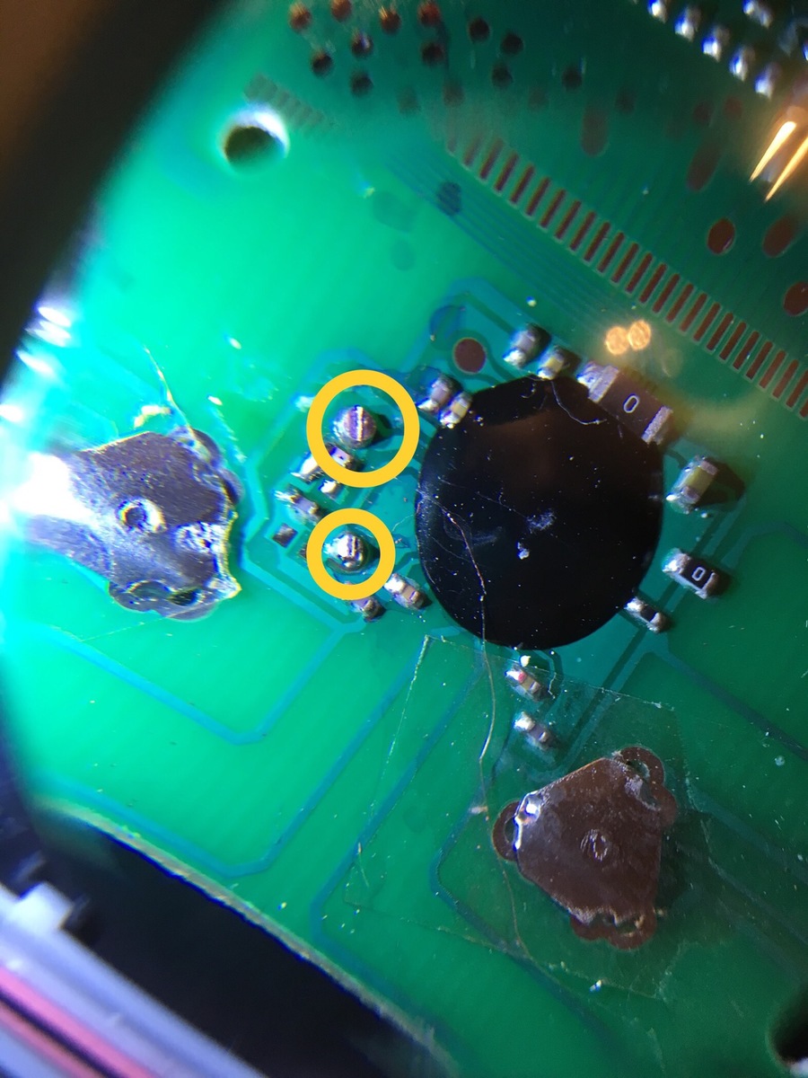

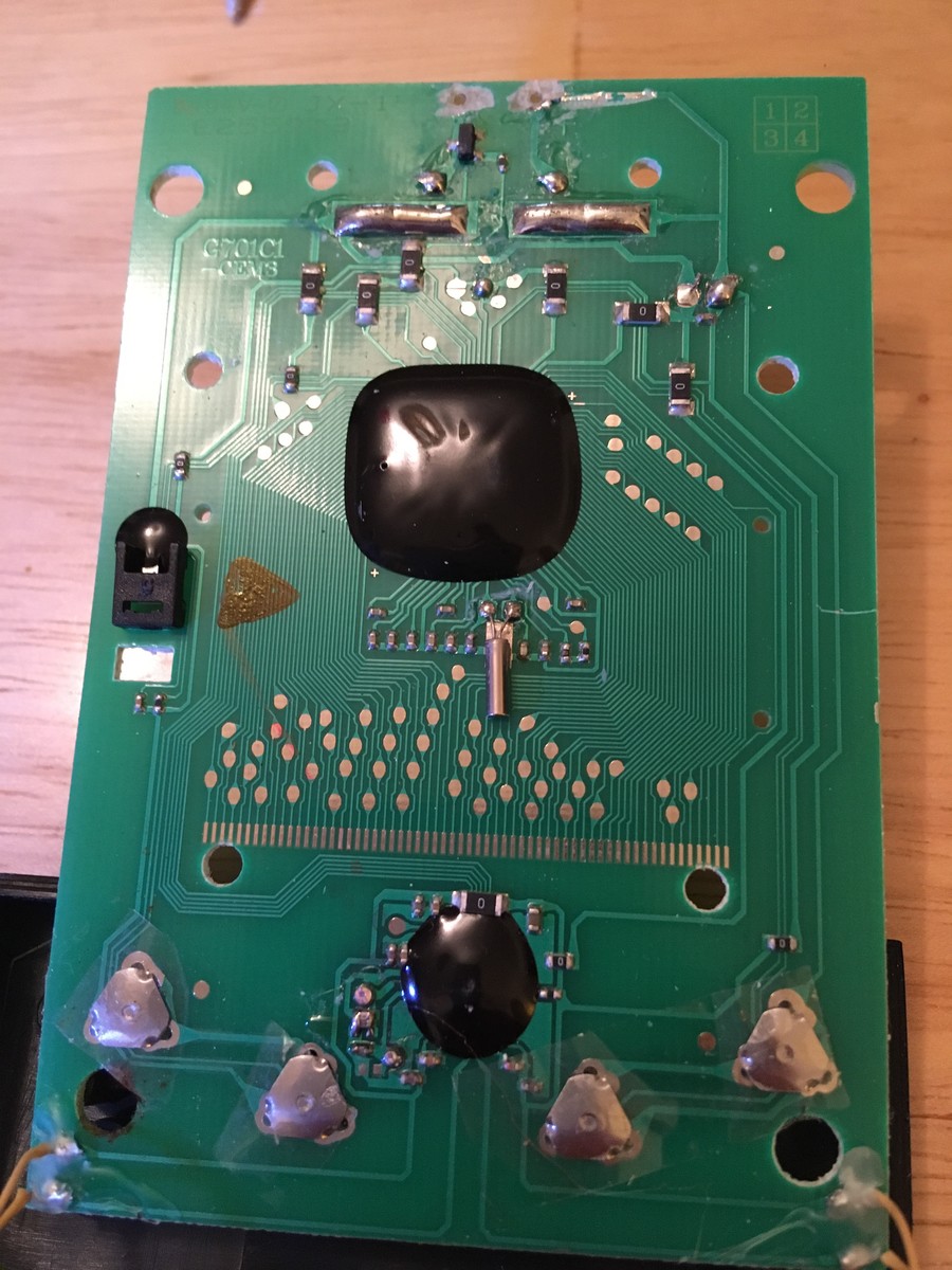

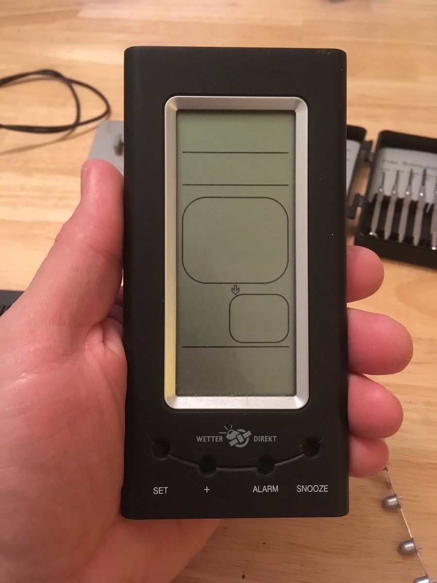

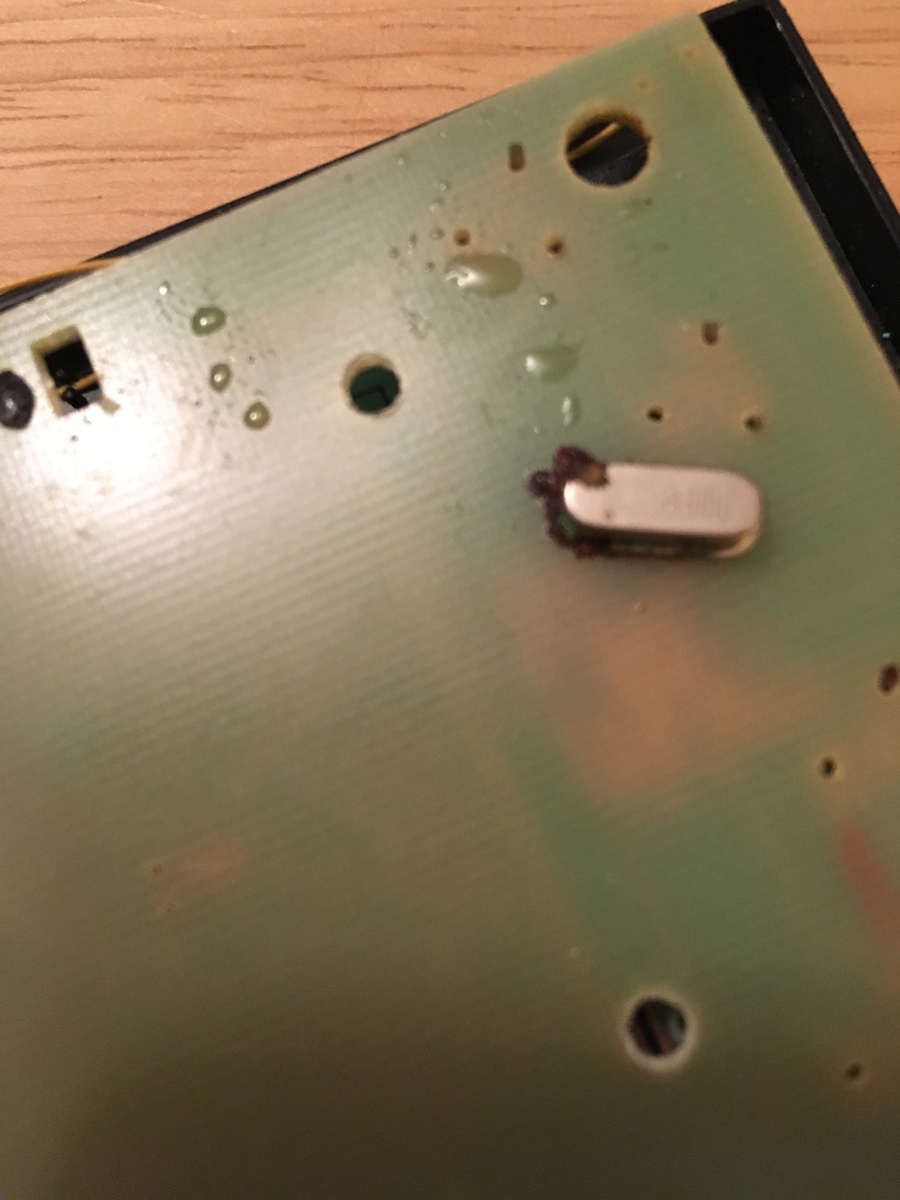

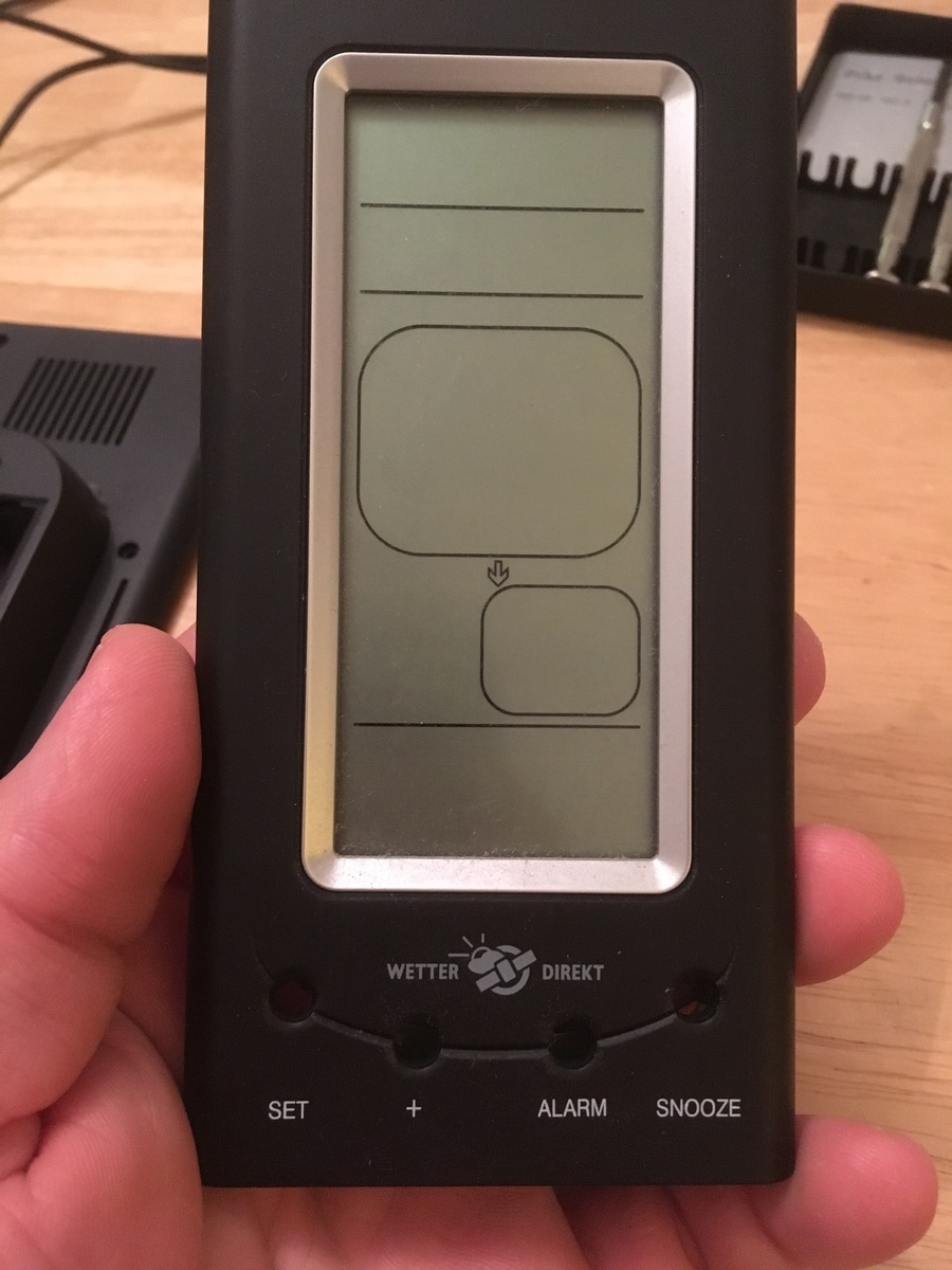

Unsere Wetterstation hatte keine Funkkontakt mehr, holte also keine Daten mehr ein. Wie z.B. die Funkuhrzeit oder die Wettervorhersage. Also habe ich mal reingeschaut. Leider ist eine Batterie ausgelaufen. Die Batteriesäure hat den Quarz angegriffen. Optisch sieht es so aus, als wäre nur er betroffen. Macht es Sinn den Quarz auszulöten und durch einen neuen zu ersetzen? Oder ist ziemlich wahrscheinlich noch etwas anderes kaputt aufgrund des kaputten Quarzes? Könnt ihr mir bei der Bestimmung des Quarzes helfen? Eine Neuanschaffung würde knapp 30€ kosten. https://www.amazon.de/TFA-Dostmann-satellitengestützte-Funk-Wetterstation-Profi-Wetterprognose/dp/B001ALAGBG/ref=mp_s_a_1_4?crid=2XT60GRQ5S53S&keywords=wetter+direkt&qid=1551985326&s=gateway&sprefix=wetter+d&sr=8-4 Edit: Auf dem Quartz steht 1KD16000, oder so ähnlich. Lässt sich etwas schwer entziffern.

Fred F. schrieb: > Quartz auslöten, säubern, einlöten, testen. Ja, vermutlich ist der Quarz garnicht defekt, nur der Schmadder rundherum muss weg.
16MHz-Quarze habe ich in der Bauform nicht, aber einen Resonator kann ich dir schicken. Sind eh über.
Harald W. schrieb: > Fred F. schrieb: > >> Quartz auslöten, säubern, einlöten, testen. > > Ja, vermutlich ist der Quarz garnicht defekt, nur der Schmadder > rundherum muss weg. Ok. Sieht wie Rost aus und das „Gehäuse“ ist auch zersetzt. Muss ich mir mal Gedanken machen wie ich es weg bekomme. oszi40 schrieb: > > 0,22 € + 5,60 Versandkosten? Bei Conrad, zu Fuß erreichbar, Versandkosten entfallen, gibt es diesen: http://www.produktinfo.conrad.com/datenblaetter/150000-174999/155145-da-01-en-QUARZ_16_000MHZ_HC49_4H.pdf Es gibt ja noch weitere Werte. Wie Ladekapazität und Frequenzstabilität. Zumindest kann man danach filtern. Sind diese Werte wichtig bei der Auswahl? Oder kann man da einfach den erstbesten nehmen der 16Mhz hat?

Bevor ich irgendwie herumlöten würde, wäre die Reinigung mit Spiritus noch ein Versuch den Schmodder vorsichtig wegzupinseln. Ansonsten gibt es sehr verschiedene Quarze, die je nach Glück in Deiner Schaltung funktionieren werden. https://de.wikipedia.org/wiki/Quarzoszillator Wenn die Frequenz vervielfacht wird, besteht ja auch noch die Frage, ob Du sie wieder genau triffst, um Deine Außenempfänger auf der richtigen Frequenz zu treffen. Ein Versuch macht klug.
