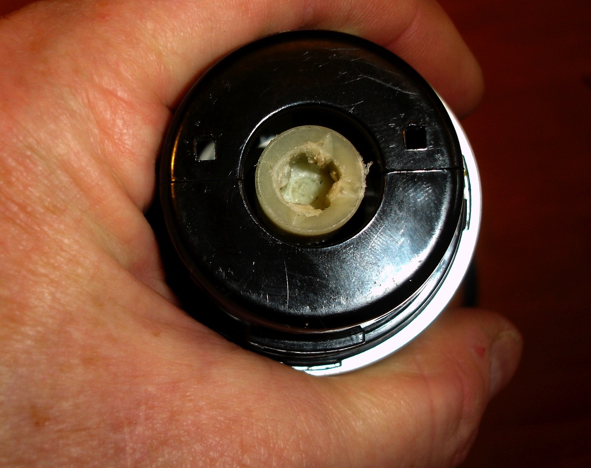

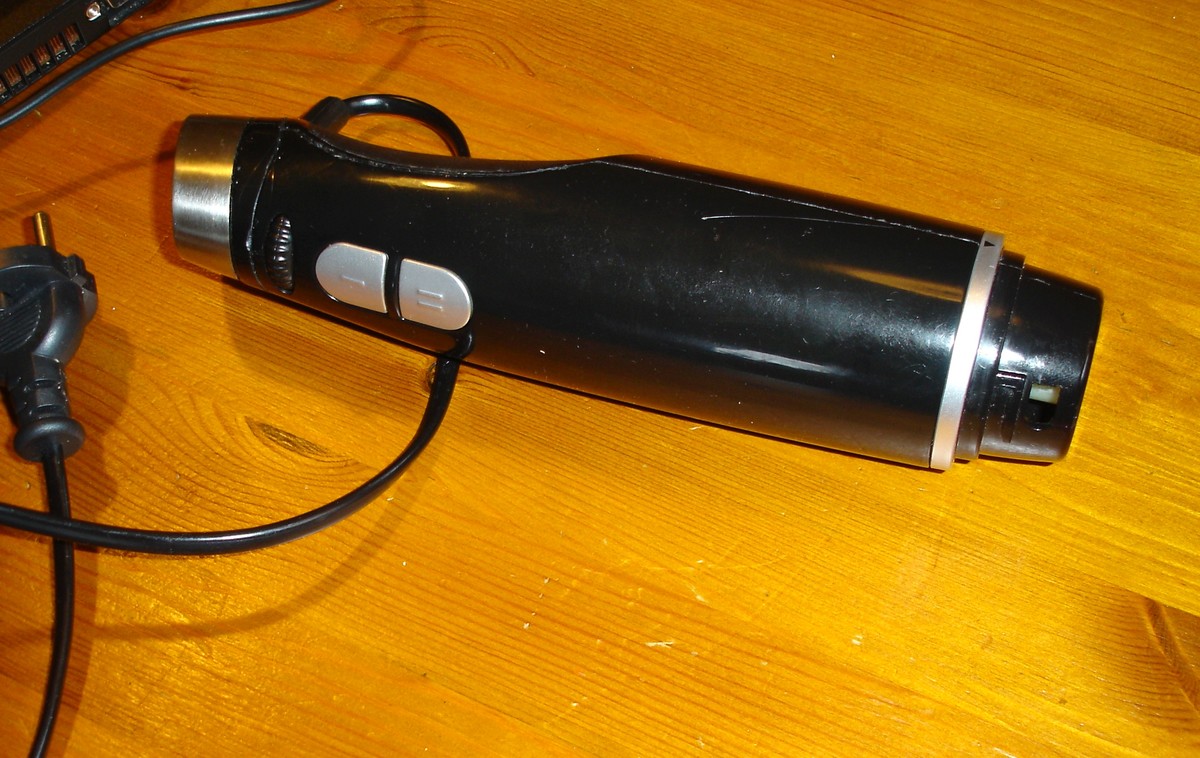

hab einen Stabmixer von Grundig. Da ist lediglich die vordere
Motorkupplung zerfranzt. Bekomm das Teil weder geöffnet noch die
Kupplung sonst irgendwie runter, typisch. Grundig schlägt vor mir einen
neuen zu kaufen-was wohl sonst.
Will ich aber nicht. Habt ihr Tipps?
Was ich bisher gemacht hab. Oberer Deckel abgehoben- nützt nichts
die beiden Halbschalen auseinanergedrückt, komm aber nicht an die
Kupplung
weiß jemand, wie die da drauf sitzt(geschraubt,geklebt)
So einfach wie in einigen Youtube filmchen ist das leider nicht
Könnte man denn die Kupplung irgendwie wieder "restaurieren"??

Das schwarze Teil um die Kupplung geht mit einer Drehung nach links auf.
Auf die Kupplung gesehen. Sieht man auf dem 3. Foto ganz gut.

ich hatte letztens so ein ähnliches Problem. Als Quick and Dirty Lösung
habe ich das Plastik in der Kupplung erwärmt, etwas zusammengedrückt und
schnell das Gegenstück wieder drauf geschraubt. So hat die Welle vom
Motor die Kupplung so hingeformt, dass sie wieder greift. Ist vielleicht
nicht die schönste Reparatur aber funktioniert.

von Kalli R. (Gast)
Nee, leider nicht, da wär ich auch schon drauf gekommen.
Sind einfach zwei Halbschalen

Ich würd Flüssigmetall nehmen (2-Komponenten-Knetgummi) und das da rein
drücken. Dann den Stab drauf stecken und dadurch die alte Form
wiederherstellen. Ist nach 10 Minuten hart.

klappt leider nicht-masse zieht sich immer wieder raus
von vn nn (Gast)
5 Minuten-Epoxy statt Knetmasse verwenden.
Als Trennmittel für Arme vorher ordentlich Vaseline überall
draufschmieren wo das Epoxy nicht haften soll (insbesondere auf das
Gegenstück).

Sarkasmus beiseite, der originiale Kunststoff hat schon nicht gehalten,
weil für die Kräfte nicht geeignet, da wird es eine Reparatur mit
demselben Material erst recht nicht tun.
Das einzige, was ich mir vorstellen könnte, wäre eine Metallhülse
einzubringen. Beispielsweise aus einem passenden Vierkantschlüssel,
dessen Oberteil man abtrennt und so zurechtfräst, daß es in den
ebenfalls zurechtgefrästen Teil der Kupplung paßt. Dieselbe Technik, die
der Zahnarzt für ein Keramikinlay anwendet. Modellbauer können das
sicher aus einem vollen Messingblock fräsen.

Mein Stabmixer einer anderen Marke hatte das gleiche Problem.
Eine provisorische Raparatur mit einem Metallring um den Kunststoff hat
eine weile gehalten. Dann musste ein neuer her.
Als Prophylaxe gegen überlastung hilft: vor der Verwendung den Dichtring
der Achse benetzen und per Hand drehen. Beim Mixen von z.B. Obst
verklebt die Achse bei längerer Nichtbenutzung gerne, was zu sehr hohen
Anlaufdrehmomenten führt.

Nur bei extrem mangelnder Lernfähigkeit würde man so etwas Dummes
machen.
Wem ein billiger Stabmixer schon ein mal kaputt gegengen ist, der wird
hoffentlich nie wieder zu solchem Pfusch greifen.
Mein Esge ist von 1965, da ist dank Edelstahl nix verrostet, und daß der
Funkentstörkondensator geplatzt ist, nun ja, er täte auch ohne.
Allerdings sieht das Grundig-Teil für mich danach aus, als ob es durch
idiotische Bedienung beschädigt wurde: Man kann das Vorderteil abnehmen,
und beim Wiederaufstecken muss man halt die quadratische Kupplung wieder
einrasten lassen durch vorsichtiges Drehen am Messerkopf, bevor man den
Bajonettverschluss verriegelt. Das wurde hier wohl unterlassen, der
Motor sollte es richten und hat dann halt den Vierkant ausgeschlagen.
Hätte der Bnutzer das Vorderteil immer dran gelassen und nicht jedesmal
(wohl zum Reinigen, diese dumme Angewohnheit kam zumindest von dir)
abgenommen, dürfte auch der Billigmixer noch leben.
