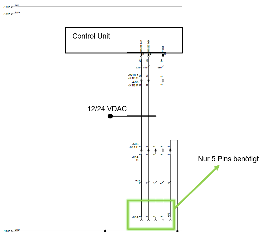

Ausgangssituation :
An meiner Maschine befindet sich ein 7pin-Stecker (siehe
7pin_stecker.jpg). Zu dem Stecker möchte ich eine Verbindung aufbauen,
damit ich die Maschinendaten auslesen kann, die aus diesem 7pin-Stecker
rausfließen.
Plan:
Ein Kabel zu konfektieren wäre der Schritt, das folgendermaßen aussieht
7-Pol 10A Industrie Stecker - RS232 - USB
Wie man von dem Schaltdiagramm der Maschine entnehmen kann, benötigt
wird nur 5 Pols. Am Ende will also die 5 Pins von -X14 mit dem 7-Pol
Stecker zusammen verbinden.
-X14 Pin 1: Rs232 RxD
-X14 Pin 2: Rs232 TxD
-X14 Pin 3: 12/24VDC
-X14 Pin 4: TEST (???)
-X14 Pin 5: GND
Bei den Pins 3 und 4 bin ich jetzt unsicher:
Aus Pin3 fließt 24 V Spannung. Wenn ich sie nun durch RS232 - USB
Adapter fließen lasse, fließt ja am Ende 24 V in den PC rein. Soll ich
dann mit einem Spannungsumwandler die Spannung auf 5V runtersetzen oder
soll ich Pin3 gar nicht benutzen?
Welche Funktion und Bedeutung Pin 4 hat, weiß ich nicht. Was mir aber
gut vorstellen kann ist, dass diese Pin 4 eine Check-funktion hat.
Sodass das Control-Unit nur dann die Maschinendaten zuschickt, wenn eine
gewisse Spannung an Pin 4 herrscht. Aber nur eine Vermutung.
Bis jetzt habe ich einfach mal ein Kabel nur mit Pin 1,2 und 5
konfektiert und versucht die Daten an meinem PC rauszulesen. Jedoch
kommt bei mit nichts an. Hat jemand Tipps für mich, vor allem wie ich am
Besten mit der Pin 4 umgehen könnte ?

von Joo L. (joo_l)
Dirk B. schrieb:
> Versuch eine Verbindung nur mit 1,2 und 5.
Versuch nur mit Pin 1,2 und 5 hat leider nicht funktioniert. Keine Daten
kommen am PC an.
Dirk B. schrieb:
> Vorher solltest du aber mal die Pegel (Spannung) von Pin 2 (oder 1)
bestimmen.
Die Spannung von Pin 2 und 1 habe ich bestimmt, an beiden "liegt" -4.6 V
an. Wozu sollen sie aber bestimmt werden?
Dirk B. schrieb:
> Wie hast du die Leitungen mit dem PC verbunden?
Für die Leitung zum PC habe eine Skizze beigefügt.

von Michael U. (amiga)
ob die Maschine als DTE oder DCE beschaltet ist, weißt Du?
Man kann testweise auch RX/TX mal tauschen.
RS232 Daten wie Baudrate, Datenformat und Protokoll kennst Du?
Protokoll kann ja nur None oder Xon/Xoff sein, Quittungsleitugnen gibt
es ka keine.
Wenn man sich daran versucht, sollte man zumindest das wissen bzw.
erstaml rausfinden.
Das der Karm mit passenden Kommandofolgen vermutlich auch erst nett um
Daten gebeten werden will, ist auch anzunehmen.
Gruß aus Berlin
Michael
von Dirk B. (dirkb2)
Joo L. schrieb:
Es gibt Geräte, die haben die Pin-Bezeichnung vom PC genommen.
Da musst du TX mit TX und Rx mit Rx verbinden.
Bei anderen mustt du  die Leitung kreuzen.
Es könnte ja auch ein TTL-Pegel sein.
Ist Pin 3 ein Ausgang?
(leigen da 12 oder 24 V an?)
Welchen Pegel hat Pin 4?
- Wenn er 0 Volt hat könntest du ihn mit den 12/24V beschalten.
- Wenn er einen anderen Pegel hat, kannst du ihn mit GND verbinden.
Ohne Gewähr.
von Joo L. (joo_l)
Habe die RX und Tx mal getauscht. Jedoch kein Erfolg. Ich vermute Pin 4
muss hier wirklich mitspielen.
Ist ein Ausgang. 24V liegt da an.
Bei Pin 4 liegt 0V an. Werde mal mit 24V beschalten. Dafür könnte ich
eigentlich Pin3 und Pin4 direkt verbinden. Hoffentlich passiert dabei
nichts schlimmes :D

von Oldmax (Gast)
Hi
Nun, vielleicht kommen hier keine Daten raus, sondern der Stecker ist
eine Schnittstelle fûr ein Bediengerät. So mal einfach was anschließen
wird nicht funktionieren, denn alle Maschinen, die ich kenne, verwenden
ein Protokoll. Wenn es sich um eine Programmierschnittstelle handelt,
wird zur Ausgabe eines bestehenden Programms ein entsprechender Befehl
erwartet. Um ein Programm abzulegen ebenfalls. Ist die Anlage eine
Datenquelle für Messdaten z.B. dann wird in der Regel nicht so ein
Koloss von Stecker benutzt. Der ist für den rauhen Einsatz gedacht,
spricht da eher für ein Bediengerät. Programme und Daten landen meist in
Laptops, die zu einer rauhen Umgebung eher im Widerspruch stehen. Wenn
du also mit der Anlage kommunizieren willst, benötigst du die Info des
Herstellers, wie er das geplant und vorgesehen hat. Alle Versuche so mal
eben mit ein bisschen Volt hier und da zeigt dir bestenfalls, das
Elektronik mit Rauch funktioniert. Entweicht dieser, ist die Elektronik
kaputt.
