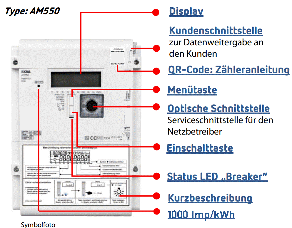

Martin schrieb: > Wenn es nur um das eine Symbol geht: reflexlichtschranke? Eigentlich sind es zwei - OU und COM - habe aber leider nix passendes in der Schublade. Nach der nächsten Bestellung könnte ich es mit https://www.reichelt.at/reflexlichtschr-0-7mm-submin-eli-tr8307-p114341.html? versuchen. Hast du praktische Erfahrung mit dem Abtasten von LCD-Displays via IR-Schranke? wendelsberg schrieb: > Normalerweise kann man mit den Dingern ueber IR reden. > Was ist denn das fuer ein Typ? AM550 der Firma Iskraemeco. Grundsätzlich gäbe es eine Benutzerschittstelle - die ist jedoch noch nicht einsatzfähig. So wie ich den Monteur vertanden habe, fehlt da auch noch ein Stück Hardware. Optisch gibt es die übliche S0-Schnittstelle mit 1000Imp/kWh mittels roter LED und eine undoumentierte/unzugängliche IR(?)-Schnittstelle für die Wartung - siehe Anhang. Kuddel schrieb: > Wilfried P. schrieb: >> darluz schrieb: >>> Gesucht habe ich in der Tat nicht >> >> und google wohl auch nicht benutzt... > > Wozu auch`Er hat doch dich. Genau so ist es ;) Aber auch bei OpenCV geht es, wie auch bei Tesseract, in erster Linie um OCR [1]. Bis auf weiteres halte ich das für Overkill, da abgesehen von einer evtl. notwendigen Entzerrung die Auswertung von einigen Pixelhaufen (schätzomativ 10x10 per Segment) zur Erlangung der gewünschte Information ausreichen sollte. Vorerst gehr es mir eher um die Wahl einer geeigneten Hardware, wobei die dürftigen Datenblätter nicht wirklich hilfreich sind, so dass ich auf Informationen von jemandem hoffe, der Ähnliches schon in Betrieb hat. Abgesehen von Webcams [2] habe ich mir nun auch ein Endoskop angesehen. https://www.reichelt.at/digital-endoskop-usb-endo-kam-usb2-p89624.html? Aus der Breite des Diplays (65mm) und der horizontalen Auflösung der Kamera (648px) ergeben sich maximal 250dpi, was für sogar für OCR ausreichen dürfte. Ebenso kommt man mit dem Öffnungswinkel von 54° auf einen Abstand von ca. 64mm, der unter Berücksichtigung des (natürlich unbemaßten) Gesamtgerätes evtl. über den Umlenkspiegel erreicht werden kann und dabei denn maximalen Abstand einhält. Keine Informationen gibt es dazu, ob das Ding bei diesem Abstand auch noch fokusieren kann. Also geht es mir darum, entweder 50€ in den Sand zu setzen oder jemanden zu finden, der mit so einem Aufbau praktische Erfahrung hat. [1] Erwähnt wird nur eine "eine einfache USB Video Class (UVC) Webcam mit einer Auflösung von 640x480" ohne weitere Angaben. Weder der Typ noch Bilder der tatsächlichen Einbausituation sind zu finden. [2] Ebenfalls bei Reichelt gäbe es z.B. https://www.reichelt.at/ueberwachungskamera-ip-lan-wlan-innen-edi-ic3116w-p140868.html? ist die billigste mit LAN; aber auch hier keine Angabe zu Brennweite etc. Zitronen F. schrieb: > Die Infrastruktur muss die Spitzenbelastung liefern... Hier würde ich gerne etwas zum Abwälzen des ohnehin schon teuer bezahlten unternehmerischen Risikos vor allem auf Privatkunden schreiben, was aber meinem Ursprungspost - keine Grundsatzdiskussion - zuwiderlaufen würde. Also vielleicht ein anderes Mal in einem anderen Thread. Nur soviel - Verbraucher die kurzfristig hohe Leistungen benötigen wie z.B. Durchlauferhitzer oder PKW-Ladestationen müssen lt. AGB ab 3,5 kW (aus dem Gedächtnis) separat genehmigt werden.

Hallo, das Ding hat doch eine optische Schnittstelle. besorg dir sowas: http://wiki.volkszaehler.org/hardware/controllers/ir-schreib-lesekopf#bilder_vom_einem_ir-schreib-lesekopf Gruss
Nachtrag: auf volkszaehler.org gibt es auch einen Kollegen, der die Dinger zusammenbaut und zuschickt. Hat bei mir jedenfalls problemlos funktioniert.
Heinz schrieb: > das Ding hat doch eine optische Schnittstelle. Mein Typ taucht nicht in der Kompatibilitätsliste auf. Auch bestärkt mich die Anmerkung zu einem willkürlich herausgegriffenen Modell der selben Firma:
1 | Die Konfiguration erfolgt durch Anblinken der IR-Schnittstelle, nachdem diese durch Eingabe der individuellen PIN (vom Netzbetreiber mitzuteilen) frei geschaltet wurde. |
http://wiki.volkszaehler.org/hardware/channels/meters/power/edl-ehz/iskraemeco_mt631 in der Ansicht, das dass ein eher aussichtsloses Unterfangen ist. Bei mir wäre die Benutzerschnittstelle "P1" oben an der rechten Seite, während die frontseitige optische Schnitttstelle für den Netzbetreiber reserviert ist - der wird mir also etwas husten, wenn ich mit Anfragen zur Dokumentation oder gar einer PIN daherkomme.
Ich kann mir nicht vorstellen, dass da auf IR nix raus kommt. Und du willste ja den Zähler nicht konfigurieren. Und P1 geht nicht? https://community.home-assistant.io/t/iskra-550-smr-5-0-am550-p1-connection/34844
darluz schrieb: > Die Konfiguration erfolgt durch Anblinken Ja, aber du willst ja nur auslesen und nicht konfigurieren. Die IR-Schnittstelle sendet von sich aus und selbständig die Zählerdaten, PIN nicht erforderlich. Die Protokollspezifikation ist hersteller-übergreifend genormt und öffentlich verfügbar.
Den USB IR Adapter gibt es glaub ich auch bei Amazon, da könnte man ihn zurück schicken, falls es wider Erwarten doch nicht klappt.
Man kann auch einfach mal die Handycam davor halten. Dann sieht man schon mal ob das Ding in 1s intervall sendet oder nicht. Allerdings ist diese Option an- abschaltbar vom Netzbetreiber. Darf ich fragen wo der Zähler verbaut ist? Also in welchem Netzbereich. Gehe mal davon aus nicht in DE?
Hallo Leute, hab e diese Woche leider auch so einen AM550 verbaut bekommen. Verwendete bis dahin den optischen Kopf mit dem volkszaehler.org Projekt und einen Landis&Gyr Zähler. Leider sehe ich mit einer Kamera keine automatische Sendung an der optischen Schnittstelle und habe es auch nicht geschafft der Schnittstelle was zu entlocken. Die P1 Schnittstelle ist in folgendem Dokument beschrieben: https://www.wijhebbenzon.nl/media/kunena/attachments/3055/DSMRv5.0FinalP1.pdf Ich denke das die Request Anfrage wie im Dokument beschrieben auch über den optischen Port gemacht werden muss.
