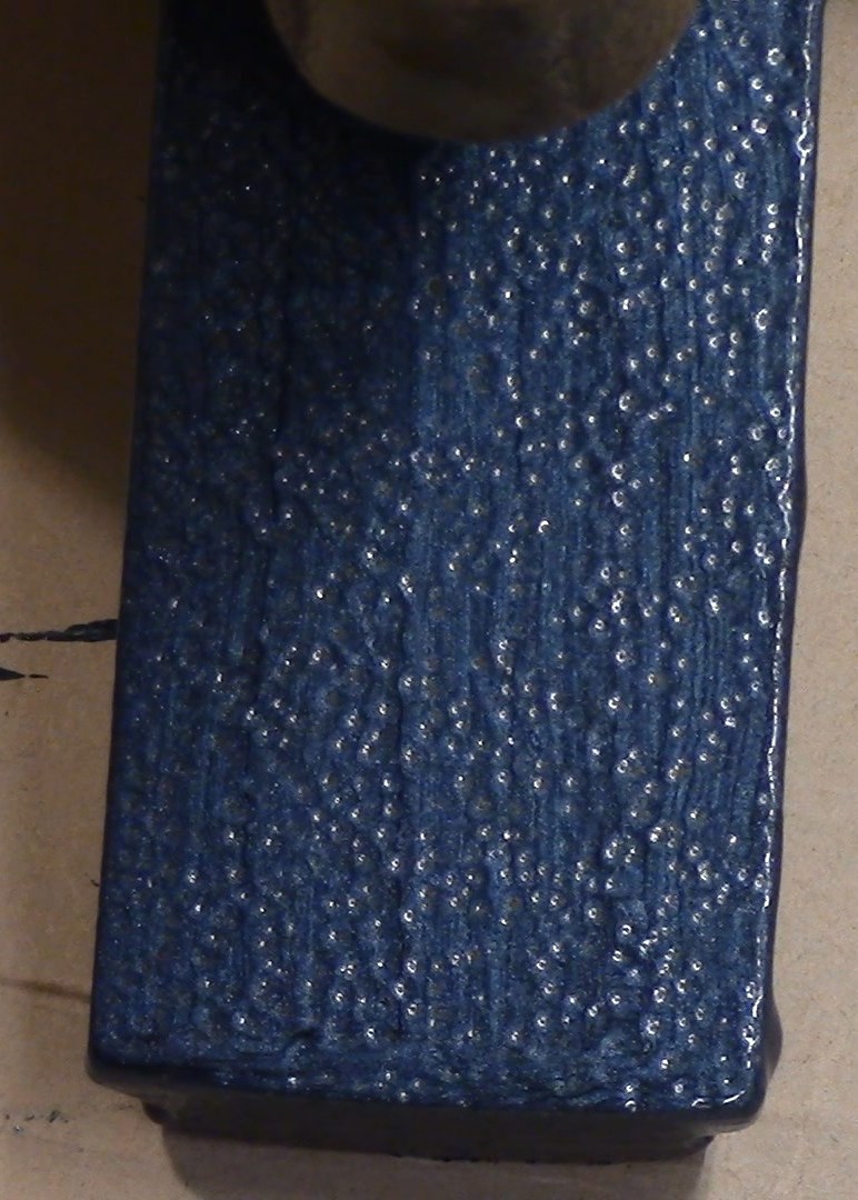

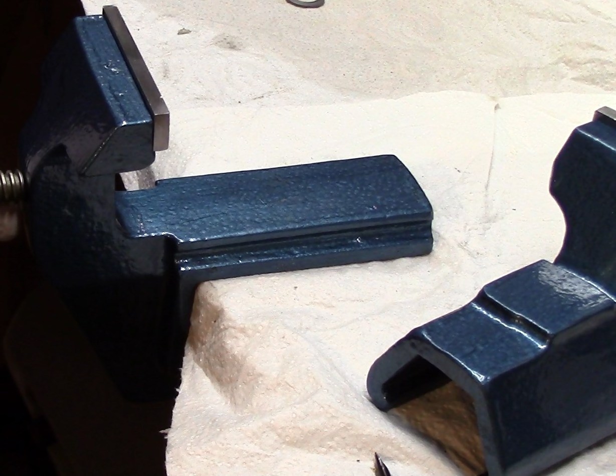

Hier mal ein paar Beispiele vom Löcherlack. partXa ist erster Anstrich, partXb ist dann nach dem zweiten. Nach Trocknung ist alles etwas glatter! Ich glaube nicht das der Film in den Löchern komplett reißt, aber wahrscheinlich hachdünn.
Ganz so extrem ists bei mir nicht, aber part2a.jpg ist ansonsten exakt das, was ich auch beobachte. Es sieht echt so aus, als ob der Lack stellenweise wegschwimmt, bis Eisen hervorkommt. Ich probiers morgen nochmal mit Heizungskeller-warmen Teilen...

Bilder können auch täuschen, das sieht doch aber nach einem recht großzügigem Auftrag aus. --- Ich halte das so, den ersten Anstrich so ausführen das es gerade deckt. Die mit dem Pinsel aufgenommene Farbe immer komplett verstreichen und auf möglichst viel Fläche zu verteilen, wenn man mit dem Pinsel nochmal uber die schon anziehende Farbe drüber fährt sollte diese hinter dem Pinsel geradeso wieder zusammenlaufen und selbst wenn eine dünne Spur unbedeckt bliebe beim zweiten Anstrich wird das dann auch mitgenommen. Das ist ja kein Hochglanzlack aber auch keine Dickschichtgrundierung. Auf einem stück Blech probieren. Bei Normaltemperatur geht das bestimmt besser. Irgendwann klappt es.

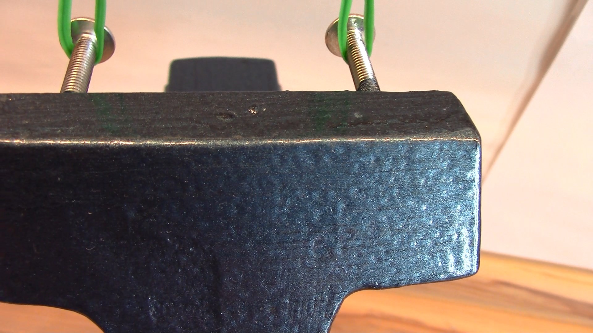

Nach dem zweiten Anstrich ist es ja ok. Aber man braucht halt zwei Anstriche, was innerhalb des 2 - 5 Stundenfensters ja möglich und auch gemacht werden soll. Der Hammerschlageffekt ist aber eben mehr ein Hammerdelleneffekt. Kann man mit leben, sonst wäre es ja klatt, aber eigentlich nicht was ich wollte :). Wahrscheinlich müssten diese Zonen größer sein für einen echten Hammerschlageffekt, das zieht zu stark zusammen.

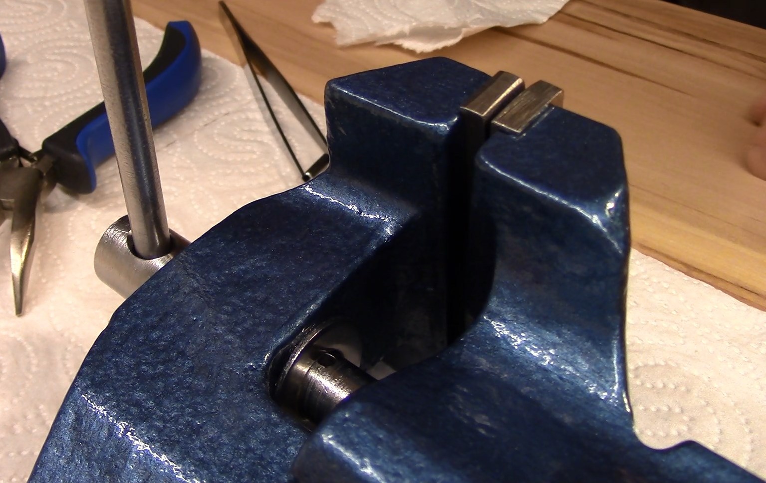

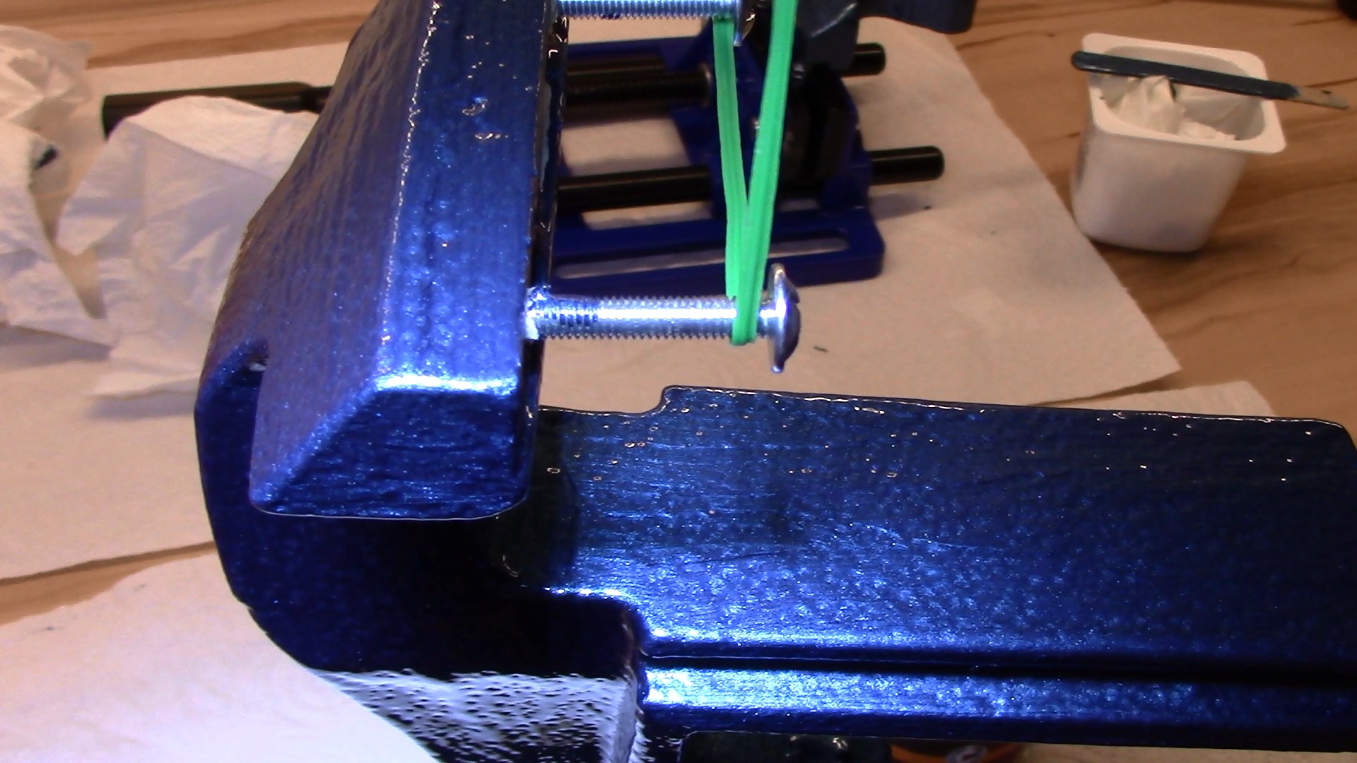

Auf dem letzten Bild kann man sehen , dass du die Schwalbenschwanz-Führung mit lackiert hast. Das sollte aber nicht sein...
herbert schrieb: > Schwalbenschwanz-Führung > mit lackiert hast. Das sollte aber nicht sein... Im Prinzip ja, aber diese Mini-Schraubstöcke sind so klapprig, da ist das auch egal. Wird sich beim Betätigen abschleifen.
herbert schrieb: > Auf dem letzten Bild kann man sehen , dass du die > Schwalbenschwanz-Führung > mit lackiert hast. Das sollte aber nicht sein... Jetzt hat es weniger spiel als vorher :) (war vorher auch lackiert) Deswegen hab ich auch die Ambossfläche mitlackiert, lieber nicht auf dem Teil rumhämmern. Hab auch ne Menge abgefeilt/schliffen, die Auflagefläche für die Tischplatte war halbrund, das macht sich besonders doof. Das Ende des Schwanzes war asymetrisch, alles an dem Teil ist asymetrisch, linke und rechte Gussform sind aus zwei verschiedenen Welten. Die Backen... da fallen einem die Augen raus, da hab ich die Auflage abgefeilt, so dass sie nicht weiter hervorsteht als der Einsatz (die sind schon ab Werk schief und krum gemacht um die schrägen Backen auszugleichen) Eigentlich wollte ich nur die Auflagefläche plan machen. Der Rest war dann eher Spassprojekt, um mal Dinge auszuprobieren, das Teil hat mal 25 oder 27 DDR Mark gekostet, glaube das kommt aus der Produktiven Arbeit.
