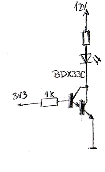

Bin hauptberuflich Bäcker, deshalb kenn ich mich nicht so richtig aus.
Aber vielleicht kann mir schnell wer helfen und mir meinen
Gedankenfehler erklären.
Ich hab was ich als simple Schaltung bezeichnen würde - eine LED Kette
die mit 12V läuft, und ich möchte die mit einem Mikrocontroller (daher
die 3.3V) ein- und ausschalten.
Über die LEDs gehen (habe ich gemessen) 1.6 A.
Habe zum Schalten deshalb einen Darlington Transistor (BDX33C) genommen,
der lt. Datenblatt für 10A ausgelegt ist.
Das ganze funktioniert soweit gut, mit PWM und allen, aber der BDX33C
wird richtig heiß, fast wie mein Ofen in dem ich meine Brötchen backe.
Also anfassen tut schon weh. Habe einen passiven Kühlkörper raufgetan,
und der wird genau so heiß.
Frage - was mache ich falsch? Bin mir sicher dass die Dinger nicht SO
heiß werden sollen, oder? Soll ich für eine aktive Kühlung sorgen?

Die 3,3V werden für den Darlington an der Basis zu wenig sein.
Nimm einen fetten FET.

3,3V sind genug, da sind nur 2 Diodenspannungen nach GND, also 1,4V.
Mess mal die Spannungen vom Kollektor nach Masse, wenn das wesentlich
mehr als 1V ist muss der Widerstand reduziert werden.
Du brauchst mindestens 3mA an der Basis, das geht mit 1k und 3,3V nicht.
Weniger als 1V UCE schaffst du aber nicht, das DB sagt 2,5V max, das
wäre schon extrem, aberr immerhin 4W die heizen.
Ein FET wäre wohl besser...

Schon mal gerechnet? An deinem Transistor fallen ca. 1V bei 1,6A ab,
macht 1,6W. Da wird ein TO220 Gehäuse schon SEHR heiß, geht aber gerade
noch so. Mit einem kleinen Kühlkörper wird er kühler, wenn gleich
für einen Menschen und dessen Finger immer noch "heiß".
Sowas hier.
https://www.reichelt.de/kuehlkoerper-19-1-mm-alu-27-3-k-w-to-220-to-262-576802b03900g-p228011.html?&trstct=pol_9
https://www.reichelt.de/fingerkuehlkoerper-to-220-20x14x10mm-24k-w-fk-231-sa-220-p166472.html?&trstct=pol_11
Ergo. Alles OK. 3,3V mit 1k Basiswiderstand reichen für einen
Darlingtontransistor aus, macht ca. 2mA Basisstrom. Dein BDX33C hat
mindestens eine Stromverstärkung von 750, macht min. 1500mA, die
geschaltet werden können. Real eher mehr. Paßt schon. Angsthasen
halbieren den Basiswiderstand auf 470 Ohm, dann ist es vollkaskosicher.
Ein FET ist nett, aber nicht zwingend nötig.

Du hast vergessen, daß die Lasche am BDX33 dafür da ist, um ihn an einem
Kühlblech anzuschrauben.
Da ein BDX33 ein Darlinton ist, an dem bei 1.6A ca. 1V verloren gehen,
verheizt er eingeschaltet 1.6 Watt. Das ist für ein TO220 Gehäuse so
viel, daß es heiss wird, Tja=65K/W bedeutet 104 GradC heisser als
Umgebung, also ca. 124 GradC.
Dein Basiswiderstand von 1k erlaubt ca. 2mA Basisstrom der bei einer
Stromverstärkung von 750 deine 2A schalten kann, aber knapp. Knapp
heisst: Je nach dem in welche Richtung die Toleranz geht, auch mal zu
knapp.
Mit 330 Ohm Basiswiderstand länge man im sicheren Bereich, mit einem
Kühlblach von nur 2 x 2 cm würde man nicht mehr von überhitzen sprechen.
Trotzdem ist ein MOSFET der bei 2.7V schon voll durchschaltet wie
IRL6244 natürlich schlauer und viel kleiner.

Von Kollektor nach Masse sind es 0.78V.
Nur mal zum Verständnis her - heißt das, der Transistor wird deshalb so
heiß, weil er die Restspannung zu 0V verheizen muss?
Gut! Dann sind es nur 0,78V*1,6A ~1,2W. Das schafft der Transistir
gerade so ohne Kühlkörper.
Nein, weil er eben KEIN perfekter Schalter ist, bei dem bei 1,6A 0V
abfallen sondern die von dir gemessenen 0,78V.

Ich will nur nicht dass der mir abbrennt! Normalerweise werden in der
Elektronik Dinge nur heiß wenn ich was falsch mache!
michael_ schrieb:
> Jay Tee (Gast) , wie bist du eigentlich zu dem BDX33 gekommen?
Bestellt. Ich noch nicht gewusst wie viele Ampere die LED Kette zieht,
aber es war ein 12V 2A Netzteil dabei. Daraufhin habe ich nach
Transistoren mit mehr als 12V 2A / 24W gesucht. Irgendwo habe ich
gelesen dass man die Watt-Angaben bei den Transistoren nicht ausreizen
sollte, deshalb habe ich im Shop nächst größeren genommen, und das war
der BDX33C mit 70W.
> macht 1,6W.
Ihr seid genial. Vielen Dank!
Ich hoffe dass ich mir diese Formeln merke, wenn ich sowas Ähnliches
brauche. Wahnsinn was man alles berücksichtigen muss. Ist viel
komplizierter als Brot backen.
Dass ein Widerstand Wärme produziert, wusste ich sogar. Aber natürlich
habe ich nicht weitergedacht, dass es nicht der Widerstand ist, sondern
der Spannungsabfall der in Wärme umgewandelt wird, und der Transistor
das natürlich auch hat.
> knapp.
Das habe ich auch überhaupt nicht berücksichtigt. Für mich war ein
Transistor nur "mit hoch genug Spannung + genug aber begrenztem Strom
schaltet der durch". Erst wie ich im Zuge des Threads FETs angesehen
habe, ist mir gedämmert dass da mehr dahinter ist.
Muss mich nochmals so richtig in die Grundlagen einlesen.

> Jörg R. schrieb:
>> IRF3708
>> 1,6 A entlocken ihm ein müdes lächeln.
> Die Dinger habe ich in der Schublade, passen problemlos in Lochraster
> und wären für unseren Bäcker 1:1 austauschbar.
wie den hier. Die habe ich noch nicht in meiner Schublade, das wird sich
aber mehr bald ändern.
Danke an alle! ♥

Etwas groß ist der schon.
Manfred schrieb:
> Das Datenblatt von Fairchild beschreibt UCE bei IC=250xIB, Figure. 2. In
> der Realität ist der hoffentlich besser, aber man weiß es nie - der
> Kamerad wird gut 1 Volt UCE verbraten.
> Grins, nach dem o.g. Datenblatt gerechnet?
Bei IRF bin ich auf 125Ohm gekommen.
Und bei U_be und ON mit max. 2,5V.
> der BDX33C mit 70W.
Ganz sehr falscher Ansatz!
Sieh dir mal "Transistor als Schalter" an.

Falk B. schrieb:
>> Die PWM Frequenz wäre vom Raspberry PI 19.2 MHz,
> Niemals, bestenfalls 19,2 kHz!
Die MHz könnte aber auch der Mosfet nicht mehr richtig schalten.
Auch die KHz wären unsinnig viel.
von Stefan (Gast)
Entschuldigung, dass ich den Fred hier wiederbelebe...
Aber, ich habe -- einfach, weil die Bauteilekiste es so hergegeben hat
und gerade kein MOSFet zur Hand war -- und weil ich vor derselben
Aufgabe stand, den Aufbau des TO nachgebaut. Mit, nachdem ich dies hier
gelesen hatte, dem leicht flauen Gefühl, dass der Transistor wohl etwas
warm werden könnte...
Naja, was soll's, ich bau's erstmal testweise auf... ich kann ja später
immer noch gegen MOSFets tauschen...
uC (AT328PU), 8MHz(RC-Clock), 5V
16-Bit PWM mit 122Hz
Transistor: ST-BDX33C
Basisvorwiderstand 470 Ohm
Basispulldownwiderstand 10k Ohm
LED-Leiste Nicrew 2-Channel (B/W) Classic 40W (angegebene 20V, 2A). Der
erste Kanal "cool-white" hat gemessene 24W. Der zweite Kanal "deep"-blue
hat gemessene 8W.
Die LED-Leiste ist für ein Aquarium. Der uC soll (soweit das mit diesen
beiden Farben geht) den Lichtverlauf möglichst "natürlich" ab
Einschalten (über Zeitschaltuhr) kontinuierlich regeln.
Sonnenaufgang/-untergang/Moonlight...
Und jetzt zurück zum Problem des TO: Bei mir bleibt der Transistor kalt
(ohne Mini-Kühlköper wird er etwas über handwarm aber nicht unangenehm
heiss)...
°_O
... Erst, wenn ich von der 16-Bit-PWM weggehe und die PWM-Frequenz
deutlich erhöhe, wird der Transistor warm (bzw. echt heiß...). Dies
passiert in meinem Setup so ab ca. 2-3kHz PWM-Frequenz.
best,
Stefan
Ja, das ist so richtig, da ein Darlington die 122 Hz noch schalten kann
und die Stromstärke nicht zu hoch ist. Für die zwanzigfache Frequenz ist
er allerdings zu langsam. Deshalb eignet sich dann nur noch ein nicht zu
starker einzelner Leistungstransistor, dessen Basis man zum Abschalten
"ausräumen" sollte.
Mfg
