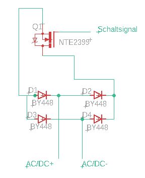

Guten Morgen Ich will mit einem NTE2399 230VAC/3A schalten. Mir ist klar dass ich dafür einen Kühlkörper brauchen werde. Allerdings nicht welchen... Ich habe dem Datenblatt (Link siehe unten) folgende Grössen entnommen: Ta = 25°C (Wird bei Raumtemp. verwendet) Tjmax = 150°C (Für eine lange Lebensdauer sollte man aber etwas tiefer gehen) Rjc = 1K/W Rcs = 0.5K/W Pd = 125W (?) Nun habe ich R0 berechnet: R_0 = DeltaT / P_0 = (130°C - 25°C)/125W = 0.84W/K Jetzt sollte man ja noch Rcs und Rjc abziehen!? R_0s = R_0 - Rjc - Rcs = 0.84K/W - 1K/W - 0.5K/W = -0.66K/W Das Ergebniss macht allerdings nicht sinn. Ich vermute dass ich die Leistung falsch gewählt habe, aber ich habe wie hier (https://www.mikrocontroller.net/articles/K%C3%BChlk%C3%B6rper) angegeben gehandelt... Was habe ich falsch gemacht? vielen Dank für eure Hilfe Tom http://www.farnell.com/datasheets/1917518.pdf?_ga=2.13486071.194299281.1552284259-1694964769.1552284259
Tom schrieb: > Ich will mit einem NTE2399 230VAC/3A schalten. Kannste knicken, ein MOSFET sperrt nur in einer Richtung. Tom schrieb: > Pd = 125W (?) Das ist die maximale Leistung, die das Ding verträgt (Wenn man die Kühlfahne auf 25°C hält). Also die Leistung, die sich aus Tj, Ta und R_th_jc ergibt. Zur Berechnung nimmt man natürlich die Leistung, die voraussichtlich in Wärme umgewandelt wird - also R_ds_on*I mit I als maximaler Strom, den man schalten will. Tom schrieb: > Tjmax = 150°C (Für eine lange Lebensdauer sollte man aber etwas tiefer > gehen) Das ist mehr Gerücht als Wahrheit. Auch bei 150° wird das Ding länger als die meisten anderen Komponente leben. Sicherheit plant man hier aus nem anderen Grund ein: Im Sommer bei 35° Raumtemperatur soll dir Schaltung nicht abrauchen. Und im Gehäuse ists nochmal wärmer als außerhalb.

K. S. schrieb: > Das wird nie funktionieren, außer du hast das Ganze schon > Gleichgerichtet... Hiermit praktisch die gleiche Aussage zum dritten. Ob nicht ein mal auch schon gereicht haette? :) Interessant fuer den Leser waeren Zusammenhaenge. Die Aussage(n) "mit Mosfet schaltet man kein AC" stimmen insoweit, daß der FET allein nicht AC-tauglich ist. Er ist (wie Bipolartransistor und IGBT auch) ein Bauteil, das lediglich Spannung einer einzigen Polaritaet sperren, und Strom der gleichen Polaritaet aktiv leiten kann. (Die bauteilinhaerente Bodydiode beim FET ermoeglicht auch eine - ungesteuerte! - rueckwaerts-Stromleitung. Falls erwuenscht, bei BJT/IGBT separat zu ergaenzen.) Doch kann man einen FET quer in eine Graetz-Bruecke setzen, und so einen AC-Schalter "improvisieren". ("Improvisieren" deshalb, weil die Leitverluste hoeher waeren als mit dedizierten AC-Schaltelementen - ob nun einigen Thyristoren, einem TRIAC, einem SSR, oder [und das haette wohl die geringsten Leitverluste, dazu bietet es auch noch galvanisch getrennte Ansteuerung] einem Relais ... [nicht grundlos ist - "auch heute noch" - das Relais das Standard-Schaltelement fuer AC! :-) ] hinz schrieb: > Nur weshalb so einen Exot nehmen? IRFBG30 gibts > sogar beim Bastlerbedarf. Wobei > 1000V Spannungsfestigkeit eh übertrieben sind. Siehste, es wurde laengst nicht alles gesagt. Hier stimme ich mit hinz auch voellig ueberein. K. S. schrieb: > schreib mal was du genau vorhast. Das waere dringend noetig. Die eigenen Kenntnisse sind offensichtlich noch zu gering, um eine sowohl sichere, als auch sicher funktionierende Loesung, und das auch noch mit moeglichst minimalem Aufwand + ohne unnötige Mehrverluste, hinzukriegen. (Doch das alles ist fuer gewoehnlich erwuenscht bis umumgaenglich.) Her mit den Infos.

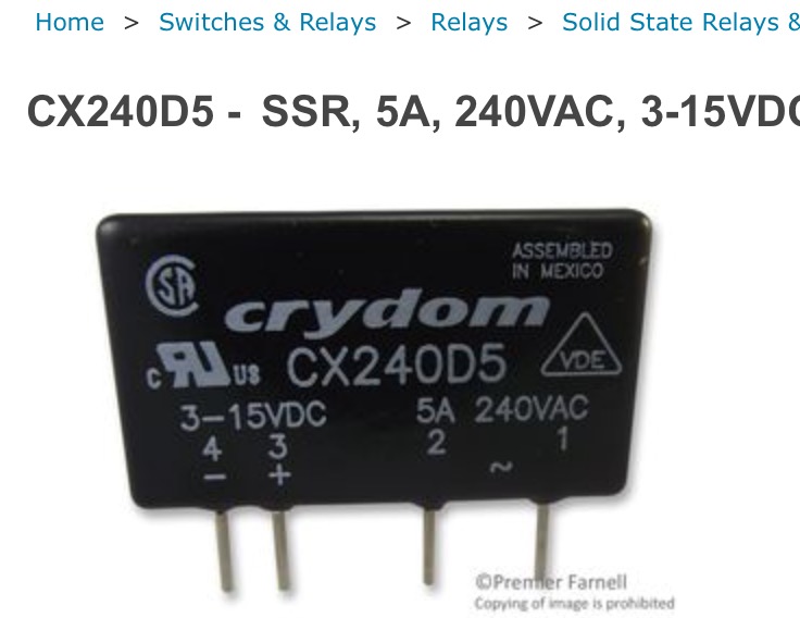

Hier mal eine Abbildung für ein geeignetes Bauteil. SOLID STATE RELAIS für AC In der Bucht gibt es geeignete Module samt 2*2 Klemmen schon für $3-4. Auch wenn man gerne bastelt, das verstehe ich gut, aber irgendwo hat es Grenzen mit der Sinnhaftigkeit...
Fuer Ein / Aus ok, aber mit Deinem Statement provozierst Du schon fast, daß jetzt kommt: "Sinusdimmer XXkHz"...
Willi S. schrieb: > ier mal eine Abbildung für ein geeignetes Bauteil. > SOLID STATE RELAIS für AC Und wenn er unabhängig vom Nulldurchgang ausschalten mag?
Danke für die Hilfe, Ich weis schon dass der Mosfet alleine nicht AC tauglich ist! (Danke für die Widerholungen) Ich werde ihn natürlich entsprechend verschalten (siehe Bild). Das ding ist dass er AC und DC schalten soll (DC allerdings weniger Leistung)... Aber zu meinem eigentlichen Problem: Also rechne ich die Leistung mit dem max. dauerstrom von 3A unabhängig vom einschaltstrom 12A? Das wäre dann: P = I^2 * R = 9A^2 * 5Ohm = 45W Dann macht auch der rest sinn: R_0 = DeltaT / P_0 = (130°C - 25°C)/45W = 2.3W/K R_0s = R_0 - Rjc - Rcs = 2.3K/W - 1K/W - 0.5K/W = 0.8K/W Auch wenn 0.8K/W sehr klein ist immerhin ist es positiv ;-) Tom
Tom schrieb: > nabhängig > vom einschaltstrom 12A? Aha, jetzt kommen so langsam die Informationsbröckchen. Wie du siehst hängt die Qualität der Antworten sehr stark davon ab wie präzise du deine Frage stellst. Tom schrieb: > Also rechne ich die Leistung mit dem max. dauerstrom von 3A unabhängig > vom einschaltstrom 12A? > > Das wäre dann: > > P = I^2 * R = 9A^2 * 5Ohm = 45W Was bitte ist das? Du redest von 12A, in der Rechnung setzt du jetzt 9A? Und die Rechnung ist auch noch völlig falsch. 9²V * 5Ohm = 81 * 5 = 405W !!!! Halt dich an den Mosfet den Hinz genannt hat. Und/Oder gib präzise Infos. Es fehlt z.B. auch ob der Einschaltstrom 5ms oder 1 Sekunde fliesst, oder ob er auch in einem Blockierfall (Motor) fliessen kann.

Ein MOSFET mang einer Graetzbrücke hat in etwa die gleichen Spannungsabfälle, wie ein Triac, lässt sich aber auch mittendrinn in der Halbwelle ein - oder ausschalten. Wenn er genau das eben braucht...
