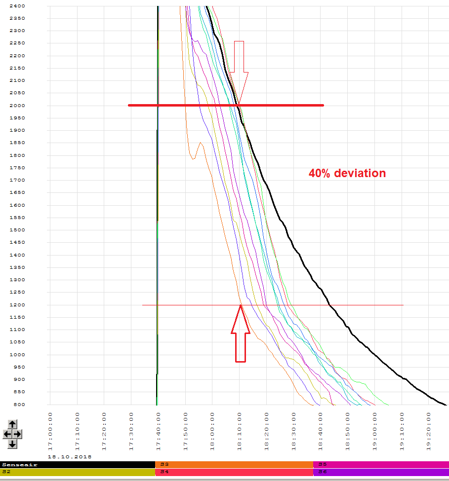

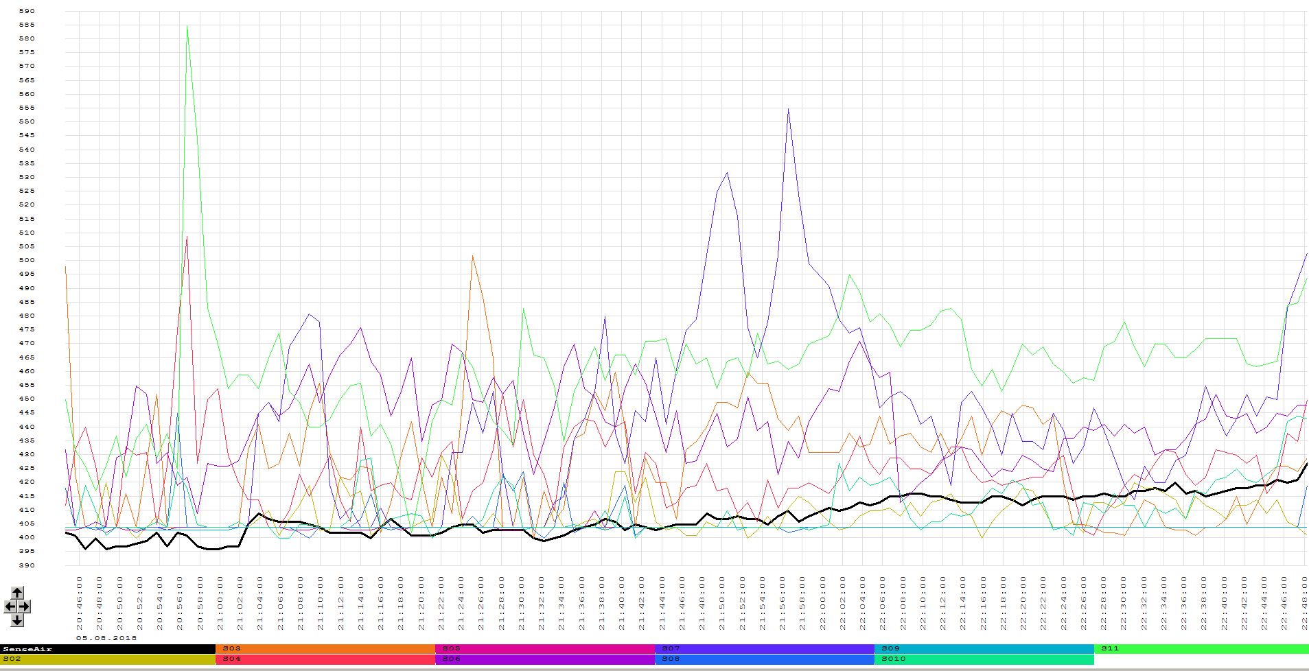

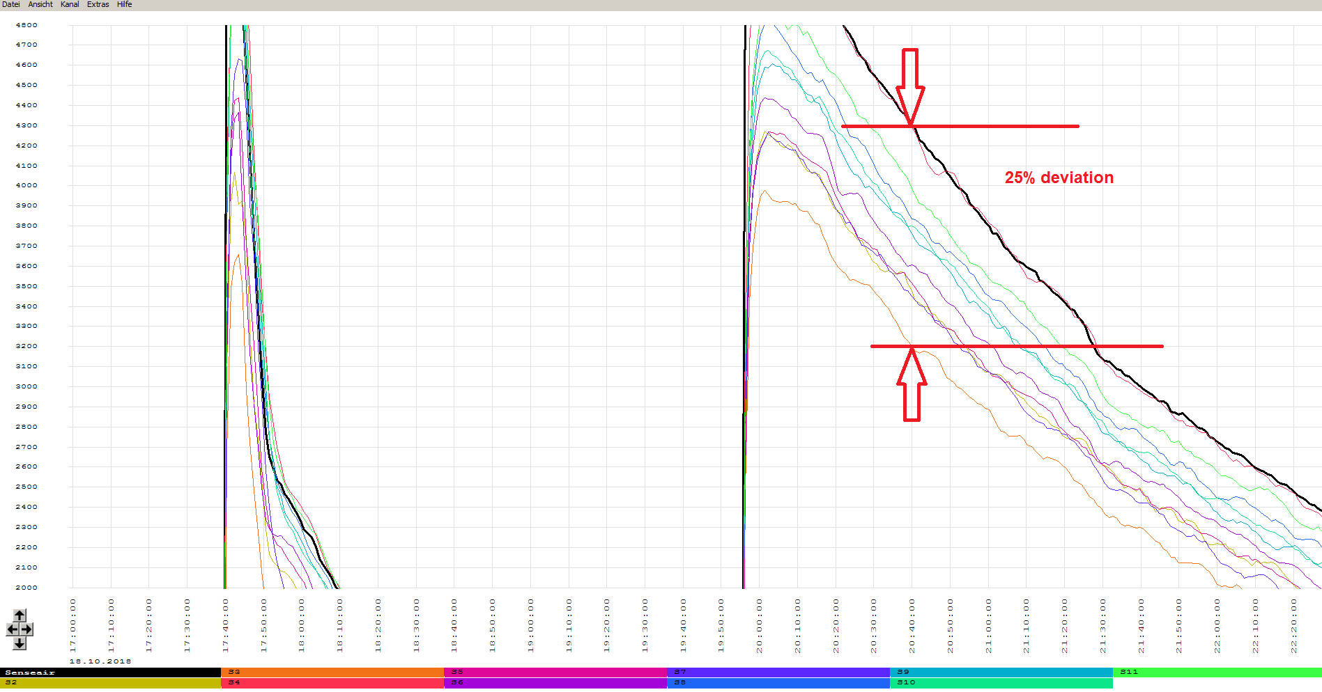

    • lagen nun die Messwerte gleich von Anbeginn im Extremfall um bis
zu 45% daneben
    • die Sensoren selbst streuten um 30% untereinander

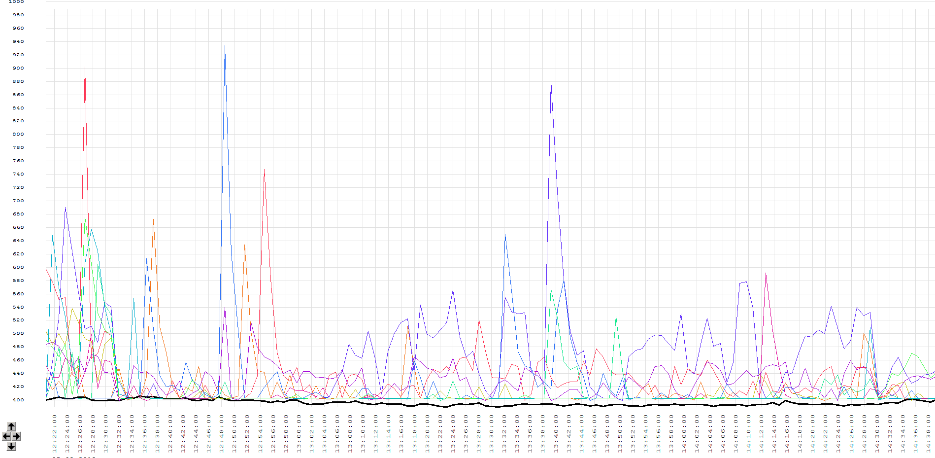

    • und im unteren CO2-Bereich war plötzlich ein gewaltiges Rauschen
um bis zu 100%
Wieder mussten wir die Sensoren zurückschicken.

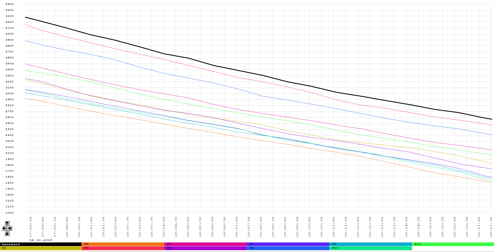

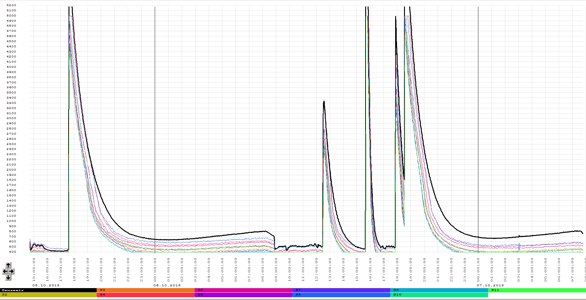

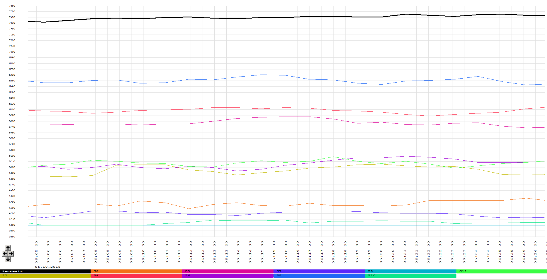

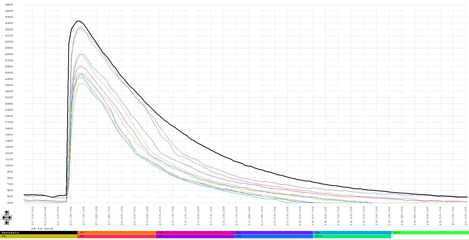

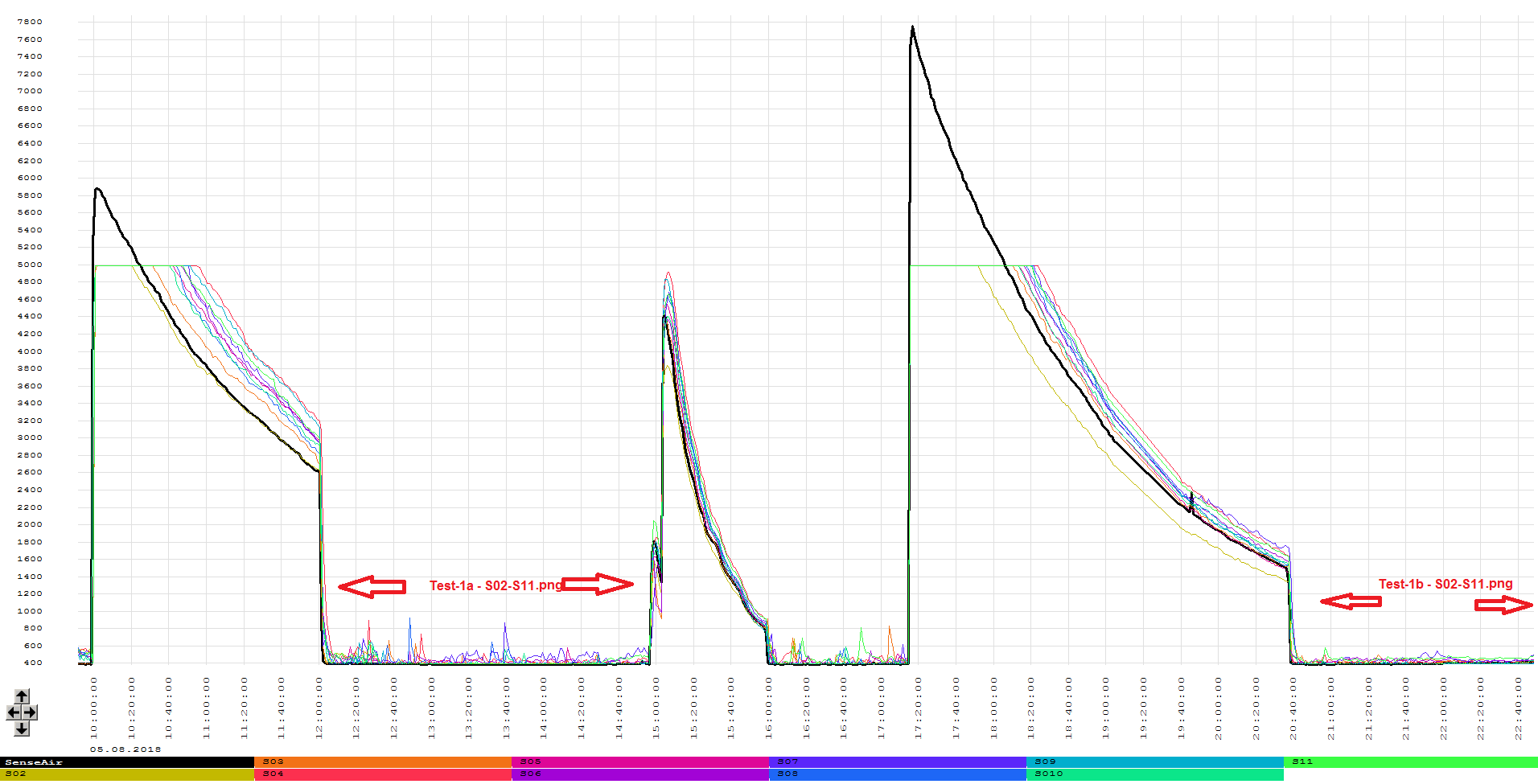

Beiliegen meine letzten Tests, bevor ich die Flinte ins Korn geworfen
habe. Die schwarze Linie in den Charts ist jeweils der Sensor von
Senseair, dessen Werte mit Festo und Extech übereinstimmen.
Werte über 5.000ppm nicht beachten, da Winsensor nur bis 5.000ppm
“misst”, waehrend Senseair selbst bis 10.000ppm misst.

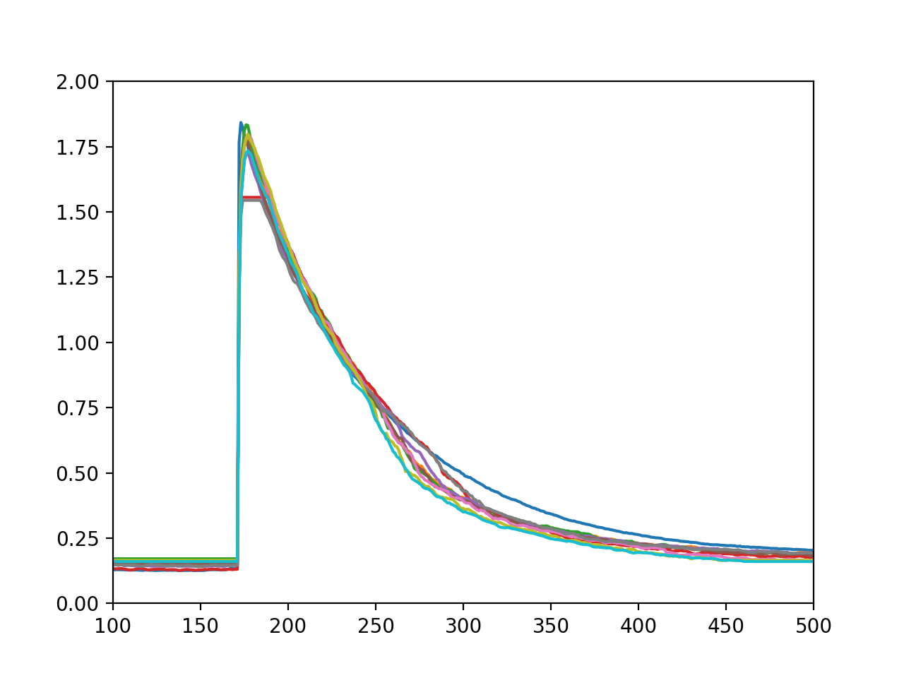

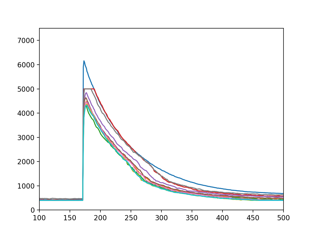

Blöde Frage: für mich sieht es so aus als wäre (abgesehen vom höheren
Rauschen) nur ein multiplikativer Faktor zwischen dem Referenz- und den
Messwerten, das ist aber vermutlich nicht das Problem, oder? Anbei mal
die normalisierten Werte (aufs Maximum von dem zweiten Peak von links).
von Mehmet K. (mkmk)
Hatten wir anfaenglich auch gedacht. War dem aber nicht so.
Wenn man die Sensoren unter gleichen Bedingungen nach ein paar Tagen
wieder durch die Teststrecke jagte, erhielt man ganz andere Werte.
Deshalb mein obiges Angebot als "Zufallsgenerator" :)
