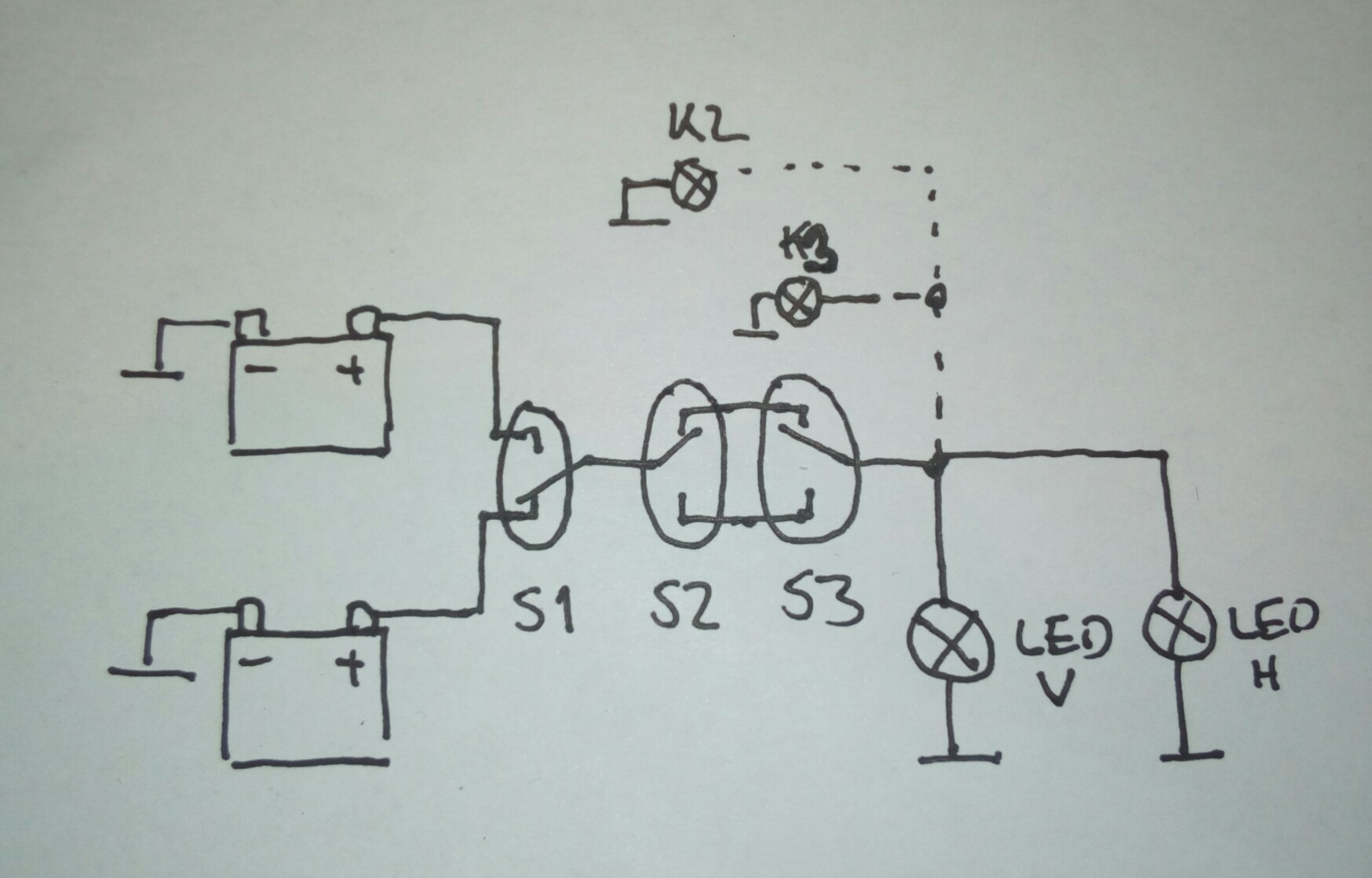

Hallo Jungs und Mädels,
ich habe folgendes Problem zu bewältigen und wollte euch fragen, ob
jemand damit Erfahrung hat, oder weiß wie ich es lösen kann:
Ich möchte bei meinem Wohnmobil (24V) die zusätzlichen LED Spots (1x
Rücklicht und 1x Fernlicht) mit den Starterbatterien und den
Wohnwagenbatterien (Boardbatterien) betreiben können, ohne die
Stromkreise miteinander zu verbinden. Reicht es da aus eine starke
Z-Diode reinzuhängen oder ist der Aufwand größer, um die beiden
Stromkreise mit 100%iger Garantie nicht miteinander zu verbinden, wenn
beide Schalter der jeweiligen Kreise versehendlich auf „ON“ geschalten
sind? Ich hoffe ihr könnt mir weiterhelfen.
Lg
Kerstin

Dann bleibt ja nur die klassische Umschaltung. Sowie du was Einfaches
mit Dioden und Co machen willst kommst du gar nicht drum rum die beiden

von Georg G. (df2au)
Ker S. schrieb:
> nur sollte sie in keinem Fall durchlassen, auch nicht wenn
> sie defekt ist
Das wirst du nicht verhindern können.
Ker S. schrieb:
> Die LED-bar vorne hat 140W und die Rücklichter Spots haben zusammen 60W.
Macht zusammen 200W. Bei 24V Batteriespannung (btw: Was ist das für ein
Fahrzeug? Selbst große LKW haben meist nur 12V Anlagen) sind das fast
10A. An der Diode verlierst du 0.7V Spannung, macht 7W Verlustleistung,
die die Diode abführen muss. Das wird ohne Kühlkörper nicht gehen.
Du solltest über eine Schaltung mit zwei Relais nachdenken, die
gegeneinander verriegelt werden.

von Ker S. (ker_s)
Vielen Dank für die vielen hilfreichen Antworten. Vorweg möchte ich noch
ein paar Missverständnisse klären. Die "Rücklichter" sind
Arbeitslichter, genau wie die LED-Bar in der Front. Ich werde sie auch
nur als Arbeitslichter einsetzen. Ich habe mich falsch ausgedrückt.
Wir sprechen über ein ital. Militärfahrzeug, einem Iveco Acm90, mit
einem Gesamtgewicht von 9,9t. Die gesamte Boardspannung ist auf 24V
ausgelegt. Ich baue ihn gerade zu einem Wohnmobil um und möchte Nachts
ggf. rund ums Auto Licht machen, wenn es nötig ist und auf keinen Fall
ungewollt von den Starterbatterien zapfen.
Da ich einen Schalter im Fahrerhaus habe und einen in der Wohnzelle
fällt das mit dem Nockenschalter flach, sonst wäre das die einfachste
Lösung.
Die Schaltung mit den Relais hört sich sehr gut an. Hab sogar noch
welche rumliegen aus meiner Zeit als LKW-Mechanikerin, viel Dank für die
Hilfe. Aber nur so aus Neugier, welche Dioden mit Kühlkörper wären es
denn gewesen, wenn ich diese verbauen hätte müssen?
Lg
Kerstin

von Schlumpf (Gast)
So ganz verstanden habe ich es noch nicht.
Du schreibst, dass du:
Und dann schreibst du:
Ker S. schrieb:
> auf keinen Fall
Ich verstehe das so: Du willst irgendwie festlegen können, ob der Strom
ENTWEDER aus der Starterbatterie kommt, ODER aus der Zusatzbatterie.
Ist das richtig?
Das sind die Schalter, mit denen du das Licht ein- bzw ausschalten
willst.
Richtig?
von Ker S. (ker_s)
> willst.
> Richtig?
Ja
Die deutsche Sprache ist eine schwere Sprache und ich benutze sie viel
zu wenig, bin mehr am tun als am Reden, deswegen müsst ihr über meine
schlechte Ausdrucksweise hinwegsehen. Auch mein Wortschatz ist sehr
begrenzt, da in unserer Familie wenig geredet wurde. Aber zurück zum
Thema: Du hast das richtig verstanden: entweder, oder. Der praktische
Ablauf soll wie folgt aussehen: Wenn ich den LKW fahre, -fernab von
öffentlichen Strassen bin- benötige ich manchmal was mehr Licht, da
möchte ich sie mit den Starterbatterien laufen lassen. Wenn das Fahrzeug
steht, möchte ich sie als Aussenbeleuchtung mit den Boardbatterien
betreiben und in diesem Zusammenhang dürfen sie auf keinen Fall mit den
Starterbatterien verbunden sein. Ich hoffe ich konnte die Situation
ausreichend erleutern.
Danke für eure Hilfe, es war sehr angenehm und ich freue mich, wenn ich
mich mal wieder melden darf, da ich im elektrischen Bereich wenig
Erfahrung habe. Einen schönen Abend wünsch ich noch weiterhin. Liebe
Grüße
von Schlumpf (Gast)
Wenn das so ist, dann mache einfach einem Umschalter, mit dem du
auswählen kannst, welche Batterie du verwenden willst.
Dahinter kommt dann dein Licht samt den Ein-Aus-Schaltern.
Keine Relais, keine Dioden, kein Hokuspokus.
von Schlumpf (Gast)
S1: Batteriewahlschalter in der Fahrerzelle
S2: Lichtschalter in Fahrerzelle
S3: Lichtschalter in Wohnkabine
LED V: Lampe vorne
LED H: Lampe hinten
K2/K3: Optionale Kontrolleuchten neben S2 und S3 anzubringen.
von Ker S. (ker_s)
Vielen Dank, ist so ziemlich einfach, und wenig Aufwand und wenig
