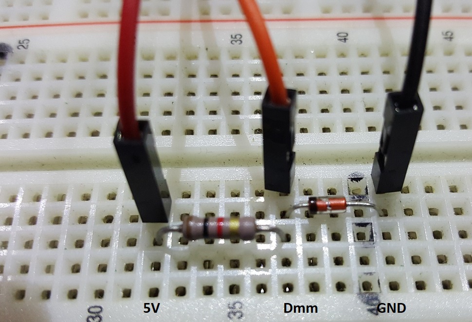

Hallo Welche Anzeichen außer totaler Zerstörung kennt ihr noch? Ich habe hier 2 (30+) Packungen 3,3V und 5,1 VoltV Z dioden NEU und die verhalten sich alle wie widerstände. Bin ich nur zu dämlich oder sind die alle kaputt ? Test Messaufbau hatte Vorwiderstände von 100 Ohm bis 10 Kohm. OHNE last nur mit (10 Mohm) dmm. Test Spannung war 0 bis 8 Volt. Schon ab ca 1 Volt Stellt sich ein Kleiner Stromfluss ein welcher mit der Spannung immer mehr zunimmst ( widerstand eben) Und die ZDioden haben KEINE Spannungsstabilisierung sondern verhalten sich wie ein widerstand gehen auch über ihre Kennlinie hinaus. Hilfe ?? Danke

DAVID -. schrieb: > Und die ZDioden haben KEINE Spannungsstabilisierung sondern verhalten > sich wie ein widerstand... Vielleicht sind es Widerstände? Zeige mal die Z-Dioden und deinen Messaufbau.

Sehen Schon aus wie normale ZDioden Roter Glas Körper und 2 Pins :-) Bei messen mit Dioden Test vom Dmm Bekomme Ich bei den 3,3 Volt vorwärts (Strich an +) 2,70 und Anderes Rum (Strich an Minus) 0,7 angezeigt. Stimmt also schon FAST.
DAVID -. schrieb: > Sehen Schon aus wie normale ZDioden Roter Glas Körper und 2 Pins > ... > Bei messen mit Dioden Test vom Dmm Bekomme Ich bei den 3,3 Volt vorwärts > (Strich an +) 2,70 und Anderes Rum (Strich an Minus) 0,7 angezeigt. > Stimmt also schon FAST. Jörg R. schrieb: > Zeige mal die Z-Dioden und deinen Messaufbau. Irgendetwas musst Du ja falsch machen, oder es sind doch keine Z-Dioden, bzw. andere wie Du beschreibst. DAVID -. schrieb: > Welche Anzeichen außer totaler Zerstörung kennt ihr noch? > Ich habe hier 2 (30+) Packungen 3,3V und 5,1 VoltV Z dioden NEU Die werden wohl nicht alle defekt sein. Oder hast du evtl. Schrott eingekauft?

Ja Bild kommt. So Viel kann man da EIGENTLICH nicht falsch machen. Genau der Selbe Aufbau Geht mit Andren Werten ja Auch. ZB VCC 12 Volt und 7,5 Volt Zdiode auch 1 Kohm Stimmt Genau Komischerweise.

DAVID -. schrieb: > Ja Bild kommt. > So Viel kann man da EIGENTLICH nicht falsch machen. > Genau der Selbe Aufbau Geht mit Andren Werten ja Auch. > > ZB VCC 12 Volt und 7,5 Volt Zdiode auch 1 Kohm Stimmt Genau > Komischerweise. Links vom Widerstand ist vermutlich +12V. Man erkennt keinen Aufdruck auf der Diode. Sind die nicht bezeichnet, oder steht der im nicht sichtbaren Teil?
Das Steht auf der Unterseite hmm genau steht da: 0 oder O 3,3v und darunter 5
DAVID -. schrieb: > Das Steht auf der Unterseite hmm genau steht da: 0 oder O 3,3v und > darunter 5 Dann scheint es so als ob Du E-Schrott gekauft hast. Sind die 12V stabil? Labornetzteil, Akku?
Dann scheinen die ein "MHD" zuhaben :-) Den meine Stichprobe Beim Kauf war ok.(china zeug) Die Spannung ist sauber und Stabil Labornetzteil.
Zener Dioden mit niedriger Spannung haben ein vergleichsweise schlechteres Breakdown Regelverhalten. Schau Dir mal die Figure 11 und 12 in diesen nützlichen Datenblatt an: http://www.ee.nmt.edu/~rison/ee321/datasheets/zener_diodes1.pdf Vergleich die 3.3V mit einer 6.2V ZDiode. Da ist im Dynamischen Regelverhalten ein Tag und Nacht Unterschied. Die 6.2V Diode ist bis zu 10mA kerzengerade. Auf der 3.3V Diode kann man Schifahren:-) In Eingangsschutzschaltungen fließt da schon weit unterhalb der Zenerspannung beträchtlicher Leckstrom was bei vielen Schaltungen nicht tragbar ist. Besser verhalten sich TVS Dioden. Aber ein Allheilmittel sind die natürlich auch nicht. Ich würde die Dioden mit dem im Datenblatt verwendeten Teststrom betreiben und die Spannung dann entsprechend beurteilen. Bei einer 3.3V Diode fängt Stromfluß schon bei weit unterhalb der Nennspannung an wie in Figure 11 gut ersichtlich ist. Z.B. darf die erwähnte Diode schon bei 1V 10uA Leckstrom beanspruchen und bei höheren Temperaturen bis das Dreifache. Wenn Du einen praktischen Vergleich anstellen willst, miß die Strom und Spannungswerte punktweise und plotte sie im Spreadsheet mit Vergleich im Datenblatt. Dann bekommst Du einen Begriff von der Güte deiner Dioden. Bei anderen Typen kann das natürlich vom Beispiel abweichen. Einzelmessungen sind nicht sehr aufschlußreich.

DAVID -. schrieb: > Bei messen mit Dioden Test vom Dmm Bekomme Ich bei den 3,3 Volt vorwärts > (Strich an +) 2,70 und Anderes Rum (Strich an Minus) 0,7 angezeigt. Dann sind es schon mal keine Widerstände. Kennzeichen eines Widerstands ist, daß das ohmsche Gesetz gilt: U = I · R bzw. I = U ÷ R und das für beide Polaritäten Wenn du Spannung am Bauelement und und Strom durch das Bauelement für verschiedene Werte mißt und in ein U/I Diagramm einträgst, und eine Gerade dabei herauskommt - dann ist es ein Widerstand. Und ich gehe jede Wette ein, daß das weder gemacht hast noch daß du eine Gerade bekommen würdest, wenn du es tätest. Deine Behauptung im Beitrag #5769049: > die verhalten sich alle wie widerstände Ist also schlicht BLÖDSINN Wie Gerhard schon sagte, sind aber Z-Dioden für 3.3V vergleichsweise schlecht. Da ist zwar ein Knick in der Kennlinie, aber der ist bei weitem nicht so ausgeprägt wie bei Z-Dioden im idealen Bereich um 7V. 5.1V Z-Dioden sollten aber schon einen deutlichen Knick zeigen.
