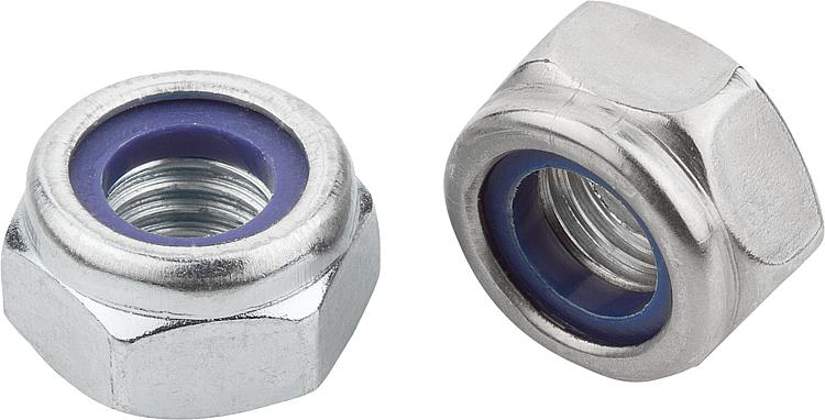

um meinen Beamer zu befestigen konnte ich vorhandene 10er Gewindestangen
nutzen, musste aber auch schon das Loch in der Halterung größer Bohren.
Nun habe ich das Problem, dass ich die Sicherheitsmutter nicht fest
genug angezogen bekomme. Eine Ratsche passt nicht, und mit einer Zange
bin ich so weit wie es geht. Gibt vielleicht einen Trick, oder sowas wie
eine UltraSlimNuss für eine Ratsche? Ansonsten müsste ich kleinere
Gewindestangen einbauen...
Danke, Gruß
David

Ich verstehe nur noch nicht warum die Mutter versenkt ist? bei dem
kurzen Gewinde könnte man auch eine Hutmutter nehmen, sieht schöner aus
von Udo S. (urschmitt)
Wenns nicht anders geht.
Nuss kaufen, dünner schleifen.

von Thomas S. (thschl)
schraub die Stopmutter anders rum rein, dann kommt der Kunststoffring
auch ans Gewinde und du kannst besser schrauben

von Sven L. (sven_rvbg)
Hülsenmutter ist Dein Stichwort
von MaWin (Gast)
Es gibt am Ende auf 6-kant gepresste Rohre, mit denen kommt man rein,
aber an deiner Stelle würde ich einfach eine andere Mutter nehmen. Es
muss keine Stop-Mutter sein. Eine normale mit Schraubensicherungslack
tut es auch. Eine Hutmutter mit Schlitz sähe sogar hübsch aus.

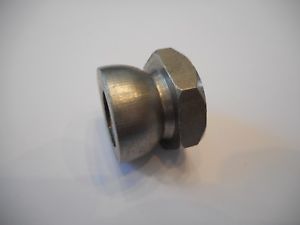

von Joachim B. (jar)
kannst auch einfach M10er Abstandsbolzen verwenden, da kann man auch gut
schrauben wenn man welche mit 6kant aussen nimmt

Genau so.
Man macht nicht die Nuss dünner, sondern die Mutter länger.
Auf optische Aspekte ( Schönheit ) muss man bei der Aktion sowieso
verzichten.
Das hat sich beim Aufbohren der Löcher erledigt.

von Kurt A. (hobbyst)
von Alexander H. (brojeckt)

Aber da ja eine möglichst exotische Lösung gesucht ist, biete ich eine
Abreißmutter, Bild im Anhang. Kann man ja so anziehen, daß sie gerade
nicht abreißt.
