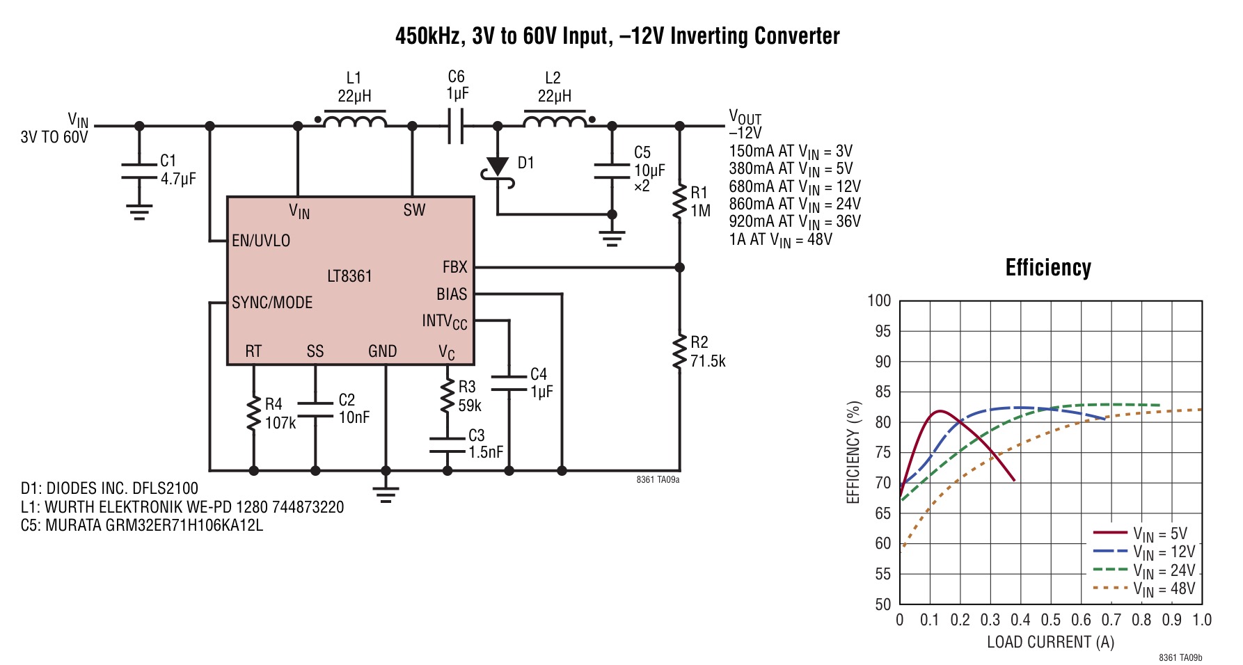

Hallo Ich benötige negative Spannungen aus PC-Netzteil +12V. 1) PIN-kompatibler Spannungsregler als direkter Ersatz für die Linearregler 7905 und 7912 7905-Ersatz: V(in): +12V (+/- 10%) Ausgang: -5V, mind. 400mA 7912-Ersatz: V(in): >= +12V Ausgang: -12V, mind. 300mA 2) Alternativ dazu ein fertiges Schaltregler-Modul, was die beiden negativen Ausgangsspannungen liefert 3) Oder gleich ein ATX-ähnliches Netzteil mit V(in): ca.100-240 VAC v(out-1): +12V, mind. 2A v(out-2): + 5V, mind. 6A v(out-3): - 5V, mind. 500 mA v(out-4): -12V, mind. 300 mA Früher gabs diese Teile wie Sand am Meer, seit 11.9.2001 bis heute fast nicht mehr- und Conrad electronik liefert fast nur noch an Gewerbetreibende.. geschweige denn, dass conrad keine print-kataloge mehr hat und die internet-suche bei conrad absolut mangelhaft ist... 4) Eine PicoPSU, die eben V(in) = ca. 12V hat und die Ausgangsspannungen wie unter 3) hat. Da fliegen wir bald zum Mars, können super-realistische Kino-Filme am Computer generieren, aber DIESES Spannungsregler-Problem wird irgendwie gehandelt wie ne Reise zur Unendlichkeit...find ich scheisse. Also: Heute hat es sowas zu geben wie Sand am Meer ... bekommt man doch tausendfach ungewollte Werbung aufs Handy, ne Werbung von TExas-Instruments wäre mir da lieber... Also wo bekomme ich diese Spannungsregler bzw Netzteile ?? danke

mike schrieb: > Ich benötige negative Spannungen aus PC-Netzteil +12V. DC/DC Wandler ggf. mit galv. Trennung. mike schrieb: > 1) PIN-kompatibler Spannungsregler als direkter Ersatz für > die Linearregler 7905 und 7912 > 7905-Ersatz: V(in): +12V (+/- 10%) Ausgang: -5V, mind. 400mA > 7912-Ersatz: V(in): >= +12V Ausgang: -12V, mind. 300mA Sorry aber lerne mal Grundlagen. Ein 7905 oder 7912 kann aus +12V keine negativen Spannung erzeugen. 7905 oder 7912 brauchen -8 und -15V Eingangsspannungen.

Für positive Spannungen gibt es die 78ST100-Serie von TI. http://www.mouser.com/ds/2/405/78st105-876439.pdf Vielleicht ist auch eine Serie für negative Spannungen erhältlich.

andreas61 schrieb: > Traco z.B. TSRN 1-24120 > gibts bei Reichelt Der Tipp ist gut, werde ich mir merken. Aber für -12V ist eine Vin von mindestens 13.5V notwendig und somit geht die Anforderung vom TO damit nicht. Aber das "Prinzip" mit fertigen DC/DC gefällt natürlich besser als sowas erst selber schnitzen zu müssen. Mich überrascht auch der günstige Preis: Nur 6.40€/1Stk +Mwst, da ist ja sogar das Basteln vielfach teurer. https://www.schukat.com/schukat/schukat_cms_de.nsf/index/warengruppe?OpenDocument&wg=L9119 MeanWell 5Watt-Serie 1kV isoliert Bauform DIL24 (20*31*12), geregelt 1.5% Vin 9-18V SCW05A-05 5V/1A SCW05A-12 12V/0.47A
Udo S. schrieb: > Ein 7905 oder 7912 kann aus +12V keine > negativen Spannung erzeugen. Die zwar nicht, aber es gibt die VXO78 Reihe von CUI. Können -12V aus +8...+20V. Der -1000 Type kann 300mA. !!! Pinbelegung der -500 und -1000 mA Typen beachten. Interessant ist, dass diese beides können, eben + und - Ausgang.
