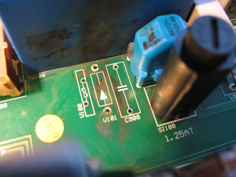

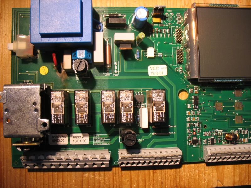

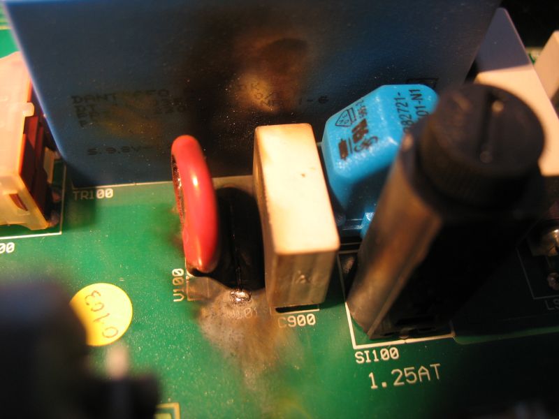

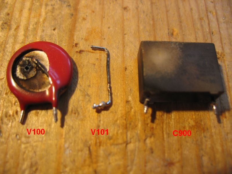

Hallo miteinander, plötzlich gab es einen lauten Knall, und die Saunasteuerung war tot. Ein Blick auf die Platine zeigt, dass eine Schutzschaltung völlig zerstört ist. Die Bauteile lassen sich leider nicht mehr identifizieren. Jetzt hoffe ich, mit Eurer Hilfe diese Schaltung wieder aufzubauen, so dass man die Steuerung wieder betreiben kann. Ich habe mal versucht, den betreffenden Teil der Schaltung zu zeichnen: Vorne kommen 230VAC rein, dann sind zwei Bauteile V100 und V101 hintereinander geschaltet. Von V101 war nur noch ein Stück Draht übrig, der fast wie eine Drahtbrücke aussah. Die Sicherung ist noch OK. Nach der Sicherung geht es weiter zu einer Ausgangsklemme. Das ist mit den drei Punkten angedeutet. Der Kondensator ist wahrscheinlich auch noch OK, jedenfalls zeigt mein Schätzeisen 85nF. Außerdem ist auf dem Gehäuse gerade noch die Beschriftung "X2" erkennbar. Es sollte also ein 100nF X2-Kondensator sein. Die Drossel vor dem Trafo ist mit "2x 180mH, 0,5A" beschriftet. Die Beschriftung des Trafos kann leider nicht mehr gelesen werden. Die nachfolgende Schaltung ist die eigentliche Steuerung und bedient auch ein paars Relais. Nun die Frage, um welche Bauteile es sich bei V100 und V101 wohl handelt. Trotz der gleichen Bezeichnung "V" im Bestückungsdruck sind es offenbar verschiedene Bauteile. Welche benötige ich da, und wie sind diese zu dimensionieren? Vielen Dank schon mal. Schöne Grüße Markus
Varistor. Tickt manchmal nicht richtig. Dient zum Überspannungsschutz. Die Brücke ist kein Bauteil. Der Kondensator ist für die Funkentstörung. Nicht mehr einbauen, kann Schaden genommen haben. Beide optional.

Da es sich um eine Schutzschaltung handelt, ist der Betrieb ohne grundsätzlich möglich, das stimmt schon. Aber ich möchte natürlich wieder die ursprüngliche Absicherung erreichen. Dann war das wirklich nur eine Drahtbrücke? Dann wäre doch ein anderer Bestückungsdruck drauf, z.B. B100. So jedenfalls sind die Brücken auf der Platine bezeichnet. Und auch ein anderes Symbol als dieses Dreieck, oder? Der Kondensator wird natürlich getauscht. An den paar Cent soll's nicht liegen. Und welchen Varistor mache ich da rein? Diese Bauteile sind mir aus der Praxis leider eher unbekannt...
Zum Varistor - eine 275V Type ist bei heutiger Netzspannung (>250V~) üblich. Bau ihn so ein, dass er beim nächsten Mal nicht den Nachbarn zerfetzt. Zum C - Wert wie aufgedruckt X2-Type. Brücke ist OK. IMHO: Der Entwickler hatte dort vermutlich einen Klixxon o.ä. Bimetallschalter vorgesehen, was später flachfiel oder für eine andere mechanische Variante (Bauart, Hersteller).

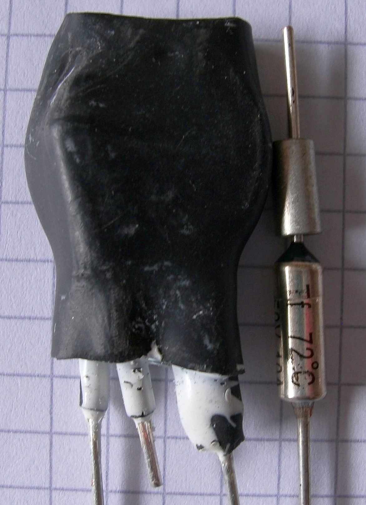

Hi, Du hast Glück gehabt, denn dem Varistor im Bild oben ist es bestimmt vorher schon ziemlich warm geworden. Er hätte einen Brand auslösen können. Du hast die Thermosicherung vergessen. https://www.conrad.de/de/eska-sw-102t-temperatursicherung-72-c-10-a-250-v-1-st-418995.html Die Thermosicherung wird mit Schrumpfschlauch angebracht, so dass direkter thermischer Kontakt zum VDR-Gehäuse entsteht. Die Sicherung wird so geschaltet, dass der Strom des Gerätes auch unterbrochen wird, wenn es dem VDR zu warm wird. ciao gustav

Bin nicht sicher, was das Problem war. Schrauben jedenfalls nicht, die waren allen an ihrem Platz. Ein Varistor mit 420V nimmt ja auch die großen Spannungsspitzen weg. Danach folgt ein Gleichrichter, d.h. schlimmstenfalls geht der auch drauf... Der neue Varistor (350V) hat einen Durchmesser von ca. 11mm. Der alte, zur Unkenntlichkeit verbrannte, hatte einen Durchmesser von ca. 16mm bei etwa gleicher Dicke. Wenn ich mir die angebotenen Varisotren anschaue, scheint der Durchmesser mit der Spannung zuzunehmen. Oder gibt es da einen andern Zusammenhang?

Michael B. schrieb: > Ein Varistor wird geschützt, in dem man ihm eine 98GradC Thermosicherung > beipackt, 72°C sind auch schön warm. Meine haben die verpasst bekommen. Nur muss man beim Schrumpfen aufpassen, dass es der Sicherung nicht da schon zu heiß wird. Mit einiger Übung kriegt man das aber hin. ciao gustav

Karl B. schrieb: > 72°C sind auch schön warm. Meine haben die verpasst bekommen. Hi, noch ein Bildchen. Mark U. schrieb: > Falls der Varistor mal wieder ausfällt, mache ich aber einen größeren > rein mit z.B. 420V. Um noch etwas zur Wirkung der VDRs zu sagen. Wenn an derselben Steckdose wie empfindlichere Geräte auch noch Staubsauger oder Geräte, die einen kräftigen Schaltkracher verursachen können, angeschlossen sind, wie Kühlschränke, kann es sogar passieren, dass bei einem anderen Gerät die Schmelzsicherung auslöst. So stark ist der Strom, der durch den Spannungsimpuls erzeugt wird. Der VDR fängt das ab und schützt so die empfindlicheren Geräte. Wird jetzt der VDR unpassend dimensioniert, geht der Geräteschutz zum Teil verloren. Welcher VDR reingehört, hat der Hersteller vorgegeben. Also sollte nach Möglichkeit auch wieder ein entsprechender ersetzt werden. ciao gustav
