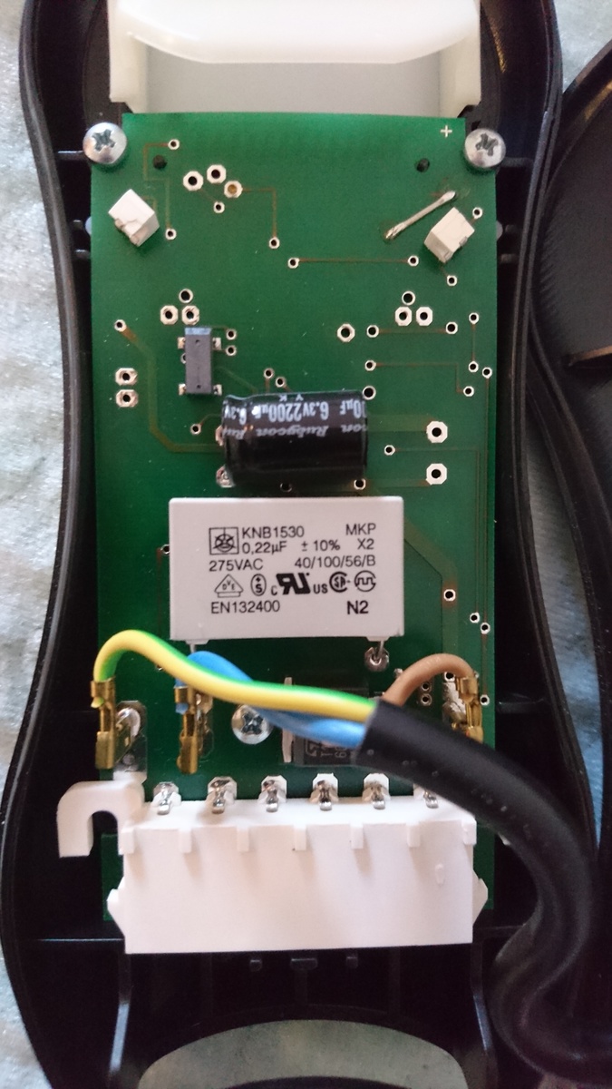

Hallo Zusammen,
ich wende mich an euch in der stillen Hoffnung, dass ich das defekte
Thermostat reparieren kann. Ich bin Laie aber nicht ganz unbedarft was
das reparieren von Geräten betrifft. Löten kann ich auch.
Bei dem defekten Thermostat handelt es sich um ein Calore Digital
Thermostat für ein Wasserbett. Das Problem ist, dass die Heizung zwar
heizt aber der eingestellte Wert nicht erreicht wird. Es gibt dort ein
Tempertursymbol welches dauernd blinkt. Das kann bedeuten, dass die
Temperatur zu niedrig oder zu hoch ist. Gefühlt ist die Temperatur aber
nicht zu hoch.
Was kann hier defekt sein? Vielleicht der Folienkondensator oder der
Elko? äußerlich sehen beide Bauteile unauffällig aus. Hat jemand
vielleicht einen Tip für mich?
Über Hilfe wäre ich dankbar und verbleibe bis dahin
mit Gruß
Reuselkopp
von Udo S. (urschmitt)
Das Problem verbirgt sich sehr wahrscheinlich in den Bauteilen, die du
uns nicht zeigst.
Also zum einen die Platinenrückseite und zum Anderen der
Temperaturfühler.
Was man sieht dürfte wahrscheinlich ein Kondensatornetzteil sein.
Dir ist bewusst das das alles auf Netzspannungspotential liegen kann (je
nachdem wie der Stecker eingesteckt ist?
Bist du in der Lage da zu messen ohne dich zu verletzen oder schlimmer?
> uns nicht zeigst.
Es kann sehr gut sein (und wäre auch nicht zum ersten Mal), das der
dicke X2 Kondensator mit 0,22µF der Schuldige ist. Der hat Kapazität
verloren und das Gerät bekommt nun nicht mehr genügend Versorgung.
Einfach austauschen ist vermutlich das einfachste. Muss aber zwingend X2
sein  und mindestens wieder 275V~ Spannungsfestigkeit haben.

Beste Voraussetzungen: Jemand misst an einem Teil, das direkt mit einer
Strippe in der Steckdose steckt und wundert sich dass da Netzspannung
anliegt.
Ich tippe auch auf den Folienkondensator, dessen Kapazitaet zu klein
geworden ist.

Eben einer der Standardfehler bei Geräten die ein solches Netzteil haben
und dauernd am Netz hängen.

An den dicken Kondensator habe ich auch schon gedacht. Kann man hier
auch einen gleicher Bauart mit 0,47µF einbauen, oder muss es zwingend
einer mit 0,22µF sein?

von hinz (Gast)
> hier
Zwingend 0,22µF/275VAC Klasse X2!
von hinz (Gast)
Und deiner hat 22,5mm Raster.

Das sind Metallpapierkondensatoren. Nimm besser MKP, also metallisierte
Polyesterfolie.

von hinz (Gast)
reuselkopp schrieb:
> Kann man hier
Nur, wenn du zwei davon in Reihe schaltest. Die resultierende Kapazität
von etwa 0,23µF ist genau die richtige. Aber unterbringen müsstest du
sie und das kann eng werden. Die Spannungsfestigkeit allerdings ist dann
die beste, die man kriegen kann.

von reuselkopp (Gast)
Hallo Zusammen,
ich wollte nochmal kurz Rückmeldung geben. Der Versand von Kessler war
super schnell und so waren die Folienkondenstatoren gestern schon im
Briefkasten. Eben habe ich den Kondenstaor getauscht und es funktioniert
alles wieder perfekt. Kleines Teil große Wirkung.
Danke an die tolle Hilfe hier im Forum!
Reuselkopp
